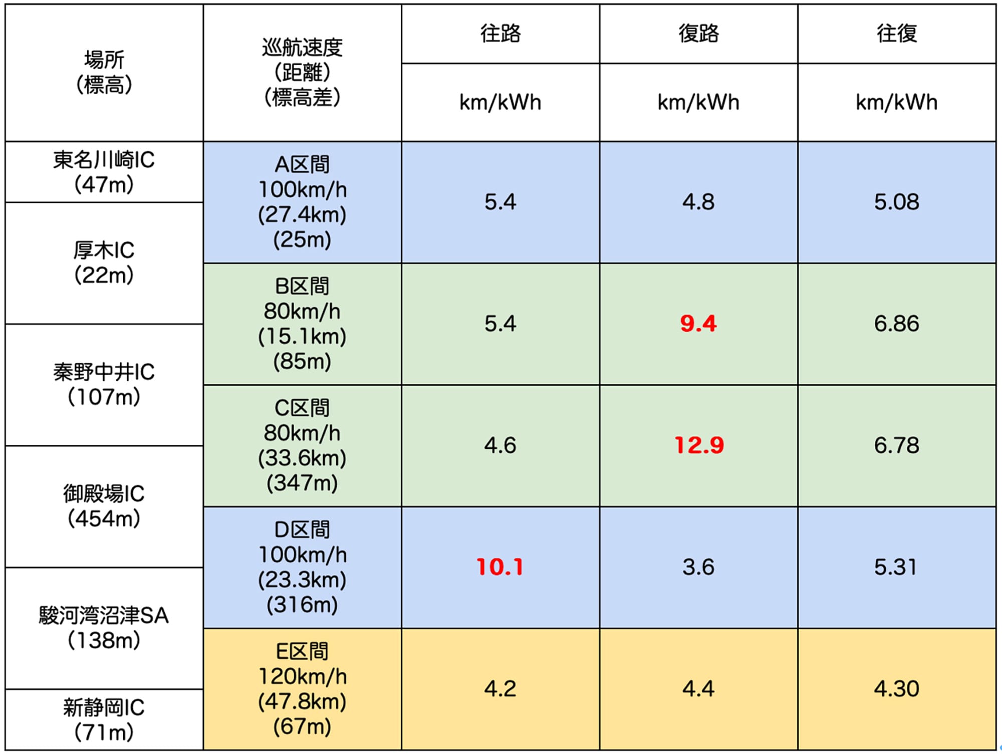

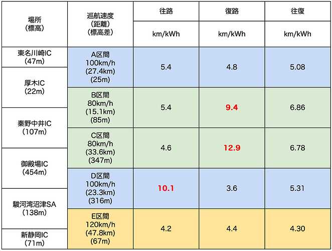

各区間の計測結果は下記表の通り。目標電費を上回った区間を赤太字にしている。
【今回の計測結果】
目標電費を超えたのは316mの下り勾配であるD区間の往路、80km/hで下り勾配のBとC区間の復路の3区間だった。往復では80km/hが6km/kWh台、100km/hが5km/kWh台、120km/hが4km/kWh台と高速化に従い、段階的に電費は悪くなった。

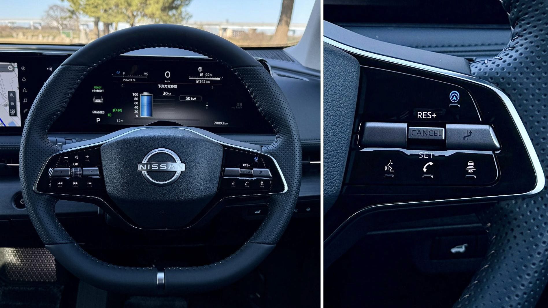

プロパイロット2.0の操作はステアリングホイール右スポークのスイッチで行う。右上のプロパイロットスイッチを押すと機能がスタンバイになり、上下に動くキャンセルスイッチを下(SET−)に動かすとその時の速度でプロパイロットを開始する。設定速度を上げたい時はキャンセルスイッチを上へ(SET+)、下げたい時は下に動かす。1回動かすごとに5km/hずつ変わっていく。
キャンセルスイッチの右側が「車線変更支援スイッチ」で、プロパイロットから車線変更、出口や分岐への進行の提案があった時に、その提案を承認するボタンだ。その下は先行車との車間距離設定ボタンで、3段階から選択できる。

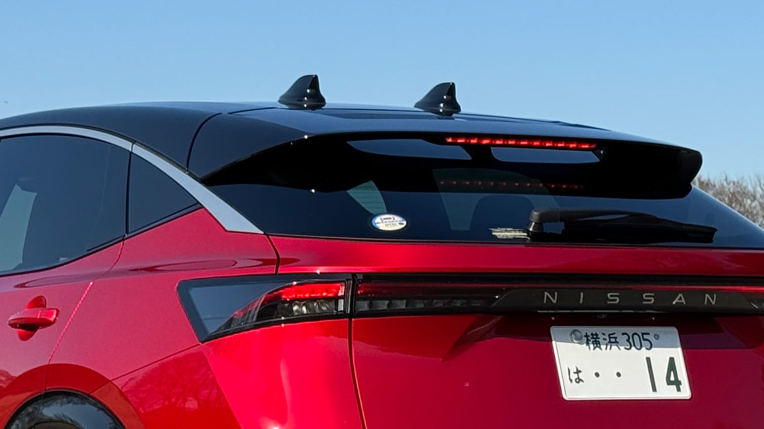

なお、プロパイロット2.0装着車か否かはルーフのシャークフィンアンテナの数でも判別できる。2個あれば2.0だ。アンテナの役割分担は、助手席側はラジオ受信用、運転席側は準天頂衛星「みちびき」からのGNSS(Global Navigation Satellite System)信号の受信用だ。

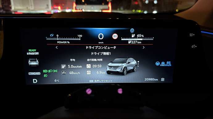

スピードメーター表示とGPSによる実速度の差は下記表の通り大きめだった。実速度を100km/hにしたい場合は、メーター速度を108km/hに合わせる必要がある。
| 80km/h
巡航 | 100km/h
巡航 | 120km/h
巡航 |
| メーターの速度
km/h | 87 | 108 | 129 |
| ACC走行中の
室内の静粛性 db | 65 | 65 | 65 |
巡航時の車内の騒音(スマホアプリで測定)はどの巡航速度もでも65dBだった。コナの67から71dB、bZ4Xの68dBと比較してもアリアの静かさが秀でていることが分かる。

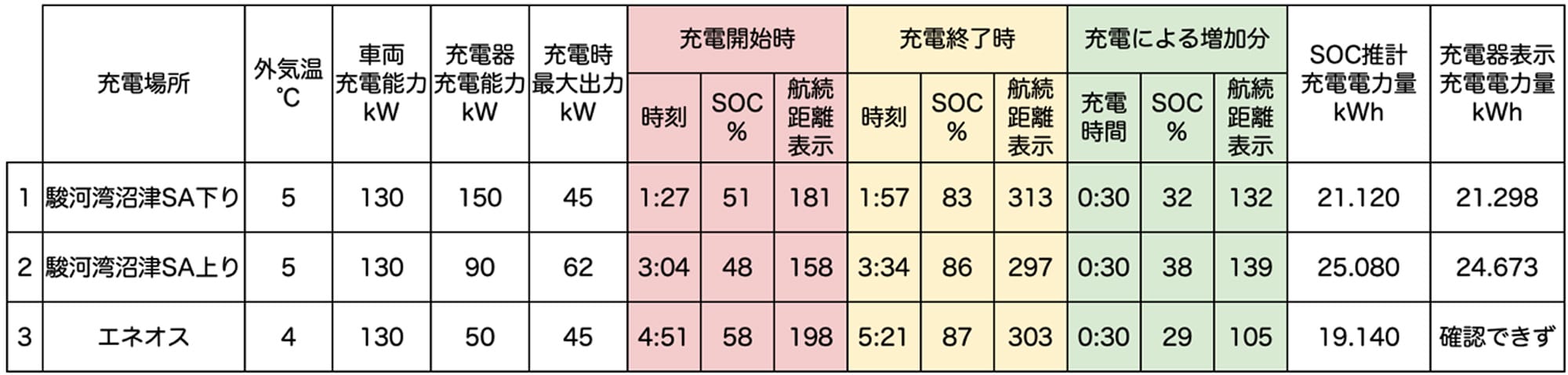

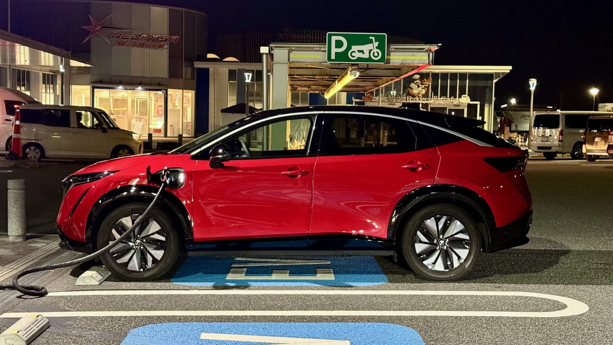

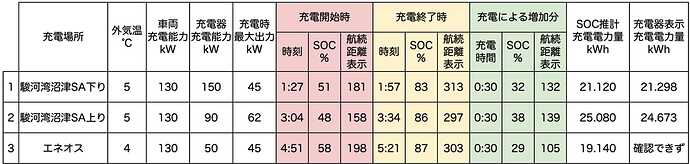

バッテリーの急速充電は3回行なった。バッテリーを充電に適した温度に温めるプレコンディショニング(日産の正式呼称はリチウムイオンバッテリーヒーター)は、B6のFWDには搭載されていない。さらに外気温が低かったこと、充電開始時のSOCが50%ほどだったこともあり、車両側の最大受入性能である130kWの半分にもいかない結果だった。
充電結果
1回目(150kW器)よりも2回目(90kW器)の方が4kWhほど多く充電できたのは、120km/h巡航の直後だったためバッテリーが充電に適した温度に近づいていたためだと推測する。それにもかかわらず航続距離表示が7kmしか違わない理由も直前の120km/h走行で電費が悪くなったためだろう。
なお、アリアは冷暖房の使用による航続可能距離表示の変化はなかった。オドメーターの増加分と航続可能距離表示の減少分はほぼ同じだったが、120km/h巡航区間だけは、96kmの実走行に対して、航続可能距離表示の減少は155kmと大きな開きが生じたので、新東名や東北道において120km/hで走行する場合は電欠に気をつけたい。

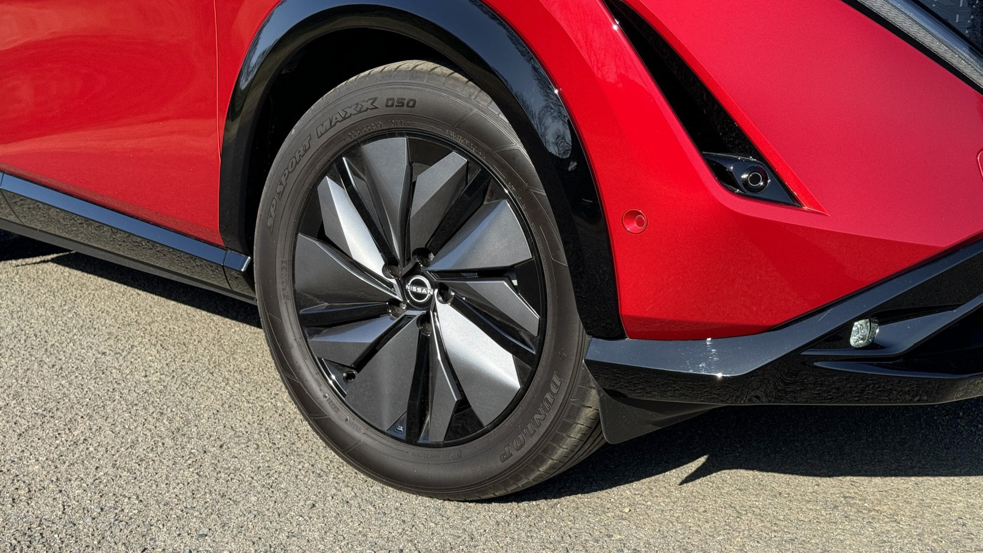

アリアの装着タイヤは19インチが基本
冒頭にアリアは5グレードのラインナップと紹介した、そのうちB9 e-4ORCE プレミアだけが20インチで、それ以外の4グレードは19インチが標準だ。
【装着タイヤ】
メーカー/DUNLOP
ブランド(商品名)/SP SPORT MAXX 050
| サイズ | 空気圧 | 製造週年 | ||
| 左側 | 右側 | |||
| フロント | 235/55R19 101V | 260 | 4721 | 4721 |
| リヤ | 235/55R19 101V | 260 | 3821 | 3821 |
※製造週年は「4721」の場合、2021年の47週目に製造されたことを意味する。
