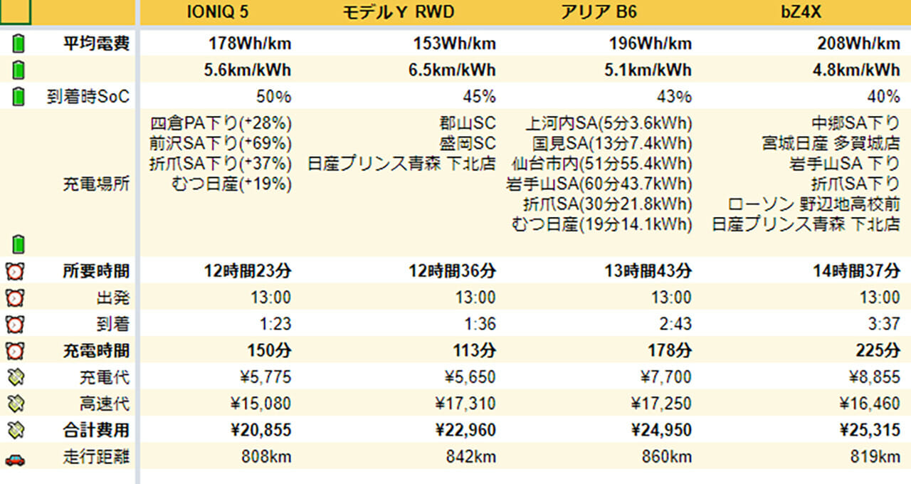

**1位/ヒョンデ IONIQ 5(12時間23分/充電回数4回/充電時間150分)
2位/テスラ モデルY(12時間36分/充電回数3回/充電時間113分)
3位/日産 アリアB6(13時間43分/充電回数6回/充電時間178分)
4位/トヨタ bZ4X(14時間37分/充電回数6回/充電時間225分)**
1位のIONIQ 5と最下位となったbZ4Xの差は2時間14分(134分)で、充電時間の差が75分(回数も2回多い)もあるので、充電に多くの時間が掛かってしまったのがテスカスさんの大きな敗因になったことがわかります。

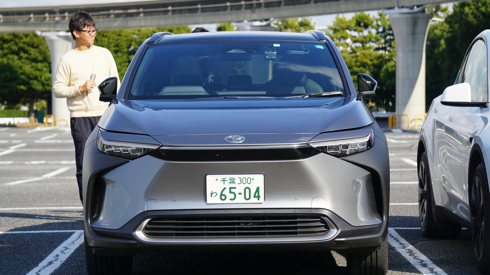

bZ4Xはトヨタブランドで初めての市販BEVとして注目の車種であり、EVsmartブログ編集部としても気になるところ。そこで、テスカスさんが今回の長距離ドライブを敢行しつつ実感した「疑問点」をピックアップして、トヨタ自動車広報部に質問してみました。

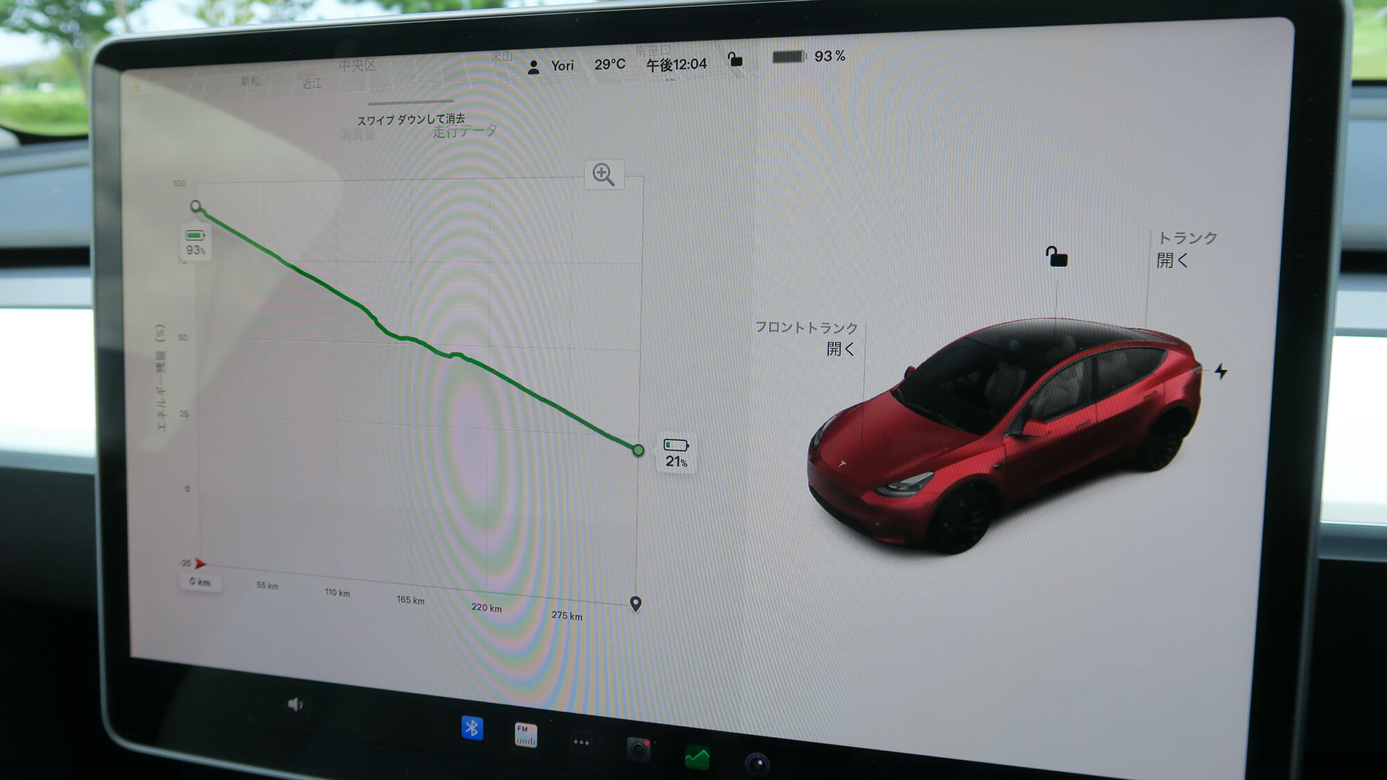

テスラ車以外のEVのメーターに表示される航続可能距離は、走行ルートの勾配や走り方で、頻繁に大きく変わります。EVユーザーの多く、少なくとも私自身は、メーターに表示される曖昧な後続可能距離はあまり重視することなく、SOCから到達できる距離を計算しながら走ることがほとんどです。
EVが表示してくれる航続可能距離が重要とするなら、せめて、テスラのような残量予想グラフなど、ルートの勾配まで勘案した正確な情報を提供する必要があると感じます。SOC表示は追加を検討中とのことなのでまずは一安心ですが。世界のトヨタとして、テスラの残量予想グラフに匹敵、もしくは凌駕するユーザーに優しい情報提供をお願いします。

今回、EVsmartチームが乗ったbZ4Xは、トヨタのカーシェアサービス「TOYOTA SHARE」で借りたものでした。充電出力はEVユーザーにとってすごく重要な情報なので、カーシェア車両利用時にアプリをインストールしたスマホを一緒に貸し出してくれる(もしくは利用者のスマホでも情報を得られる手段を提供してくれるとか)といいのになと感じます。
ちなみに、テスカスさんに確認したところ、TOYOTA SHAREでbZ4Xを借りるためにインストールしたアプリでドアロックの解錠&施錠はできたものの、充電出力などは確認できなかったということでした。また、ドアロック&アンロックがこのアプリでしかできない(普通のキーなどは付属していない)のが「ちょっと面倒だった」という感想もありました。

質問時、細かなデータは提示していませんでしたが、テスカスさんの動画内(上に結果一覧画像も)でも紹介しているように、電費としてはモデルY(6.5km/kWh)、IONIQ 5(5.6km/kWh)、アリア(5.1km/kWh)、bZ4X(4.8km/kWh)という結果でした。
今回のドライバー4人はみんなEVには乗り慣れており、今回の充電レースではとくに電費に配慮した運転をしていました。また、テスカスさんはほとんどエアコンは使用せず、シートヒーターやbZ4Xの特長的な装備である輻射ヒーターを積極的に活用していました。一方、モデルYやIONIQ 5は21℃設定で、アリアの設定温度は未確認ですが、ほかの3車種はずっとエアコンを使用しての結果ですから、もし、bZ4Xでもっとエアコンを使用していたら、さらに電費の差が大きくなったと思われます。
結果として、bZ4Xの電費性能にはまだまだ磨き上げる余地があるのではないかというのが率直な感想です。ここもまた、今後のトヨタに期待です。

アメリカでテスラをメイン車として使う私の視点では、いつも助けられているテスラの予想充電残量の正確さの有り難みを再発見出来たことと、日本の充電環境の貧弱さがまるで10年前のアメリカを見るかのような停滞ぶりなことへのガッカリ感です。

今回のテストのbZ4xの電費は4.8km/kWhとたしかにかなり悪い数値です。
これがテスカスさんのアクセルワークに問題が無く、平均や中央値と主張されるならワーストケースだと3km/kWh台。
そこからAC使用2km/kWh台という数字が報告されきてもおかしくない数字です。
はっきり言ってこれは異常であり、まずドライバーを疑います。自覚無くやっていたらテスターとしての資質不足。自覚ありだったら論外です。
ちなみに私はIONIQ5ユーザーですが、IONIQ5の電費も5.6km/kWhと良くはない。正直漫然と運転したらこうなるよな。と推察します。
