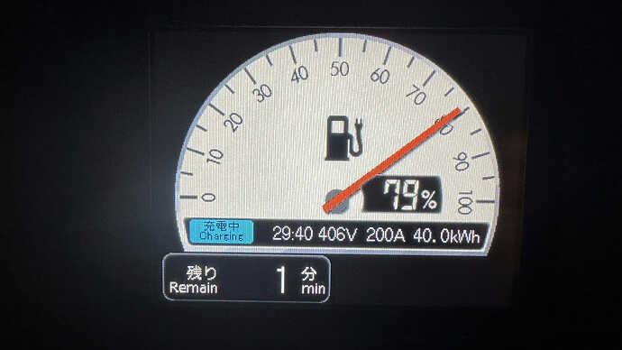

トシさんのモデルYが搭載しているのはLFPバッテリーで、充電が95%の時でも40kWくらいの出力が出ていました。また、テスラスーパーチャージャーを利用すれば最大250kWレベルの超高出力充電が可能であり、今回の動画でもアダプターを使ったチャデモ50kW器(最大125A)でも、ほぼフル出力の121Aで充電できていたことが紹介されています。

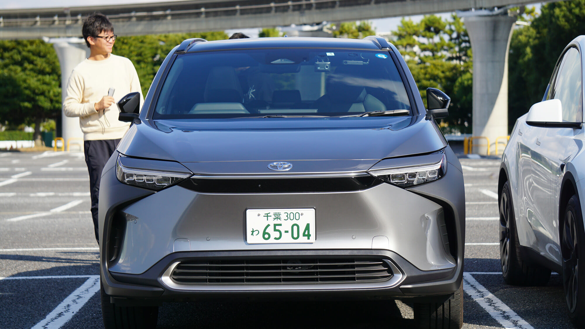

トヨタbZ4Xの充電ポート開けっ放し
充電後に急速充電ポートを開けっ放しで出発しそうになったとのこと。普通充電ポートは警告が鳴り、急速充電ポートは警告が鳴らなかったそうです。説明書には急速&普通に開閉センサー有りとなっています。

一方、トヨタbZ4Xでは計6か所で充電。50kWチャデモ充電で出力は43kW前後。出力制限後は充電残量(40%-50%-60%とか)に応じて段階的に充電速度は落ちていき、20kW以下にまで下がりました。
また、bZ4X動画を見た方はお気づきかもしれませんが、充電中にもkWが車両ディスプレイ上に表示されません。充電残量の%も表示されません。充電器画面の電圧(V)と電流(A)を見て(表示されない急速充電器機種もあります)頭の中で計算しないと充電速度がまったくわからないのです。
