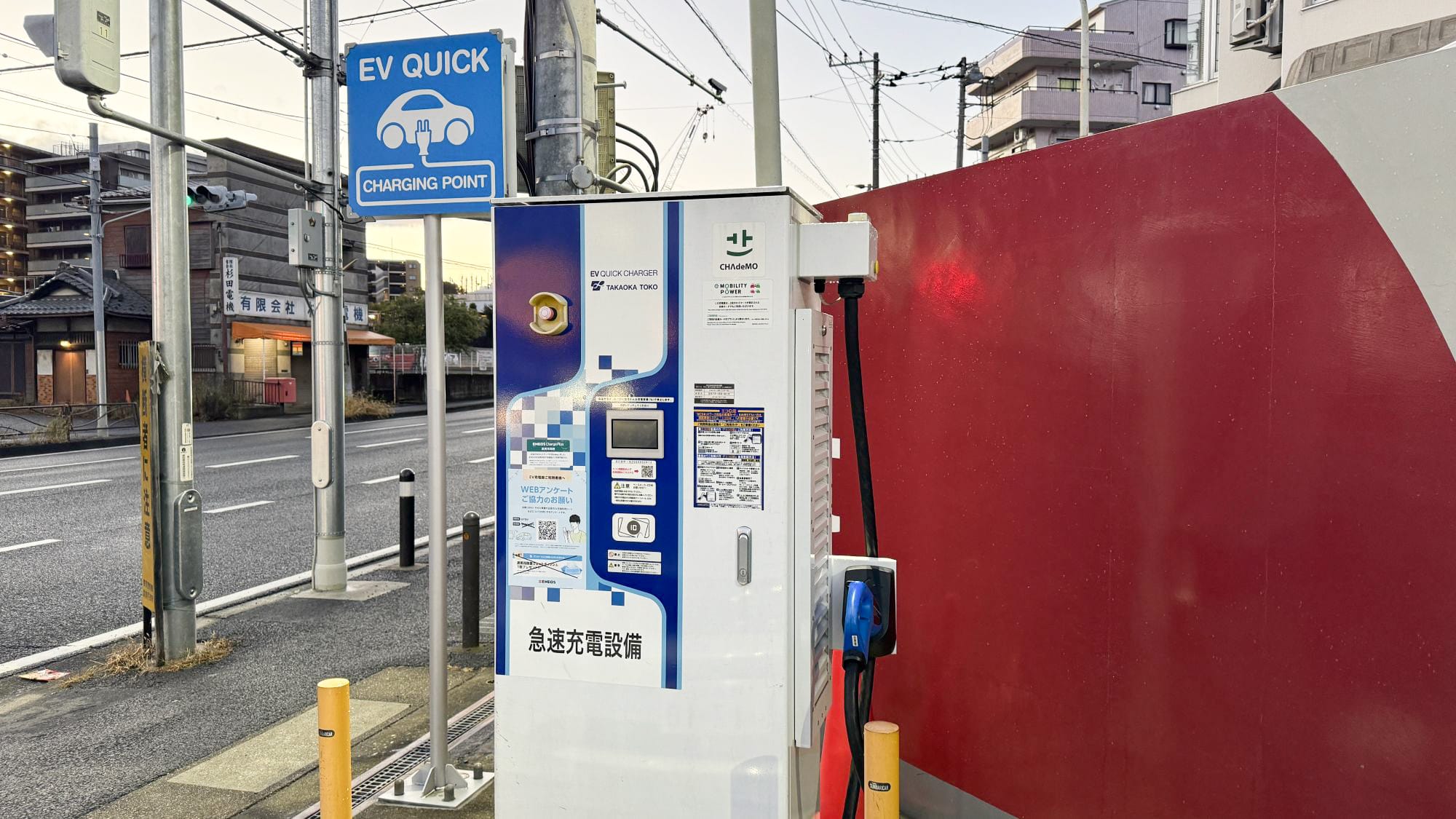

ビジター充電を行うためまず訪れたのは、電費計測の基点となる東名川崎IC近くのエネオス セルフ川崎インターSSだ。ここには24時間利用可能な50kW充電器が設置されている。

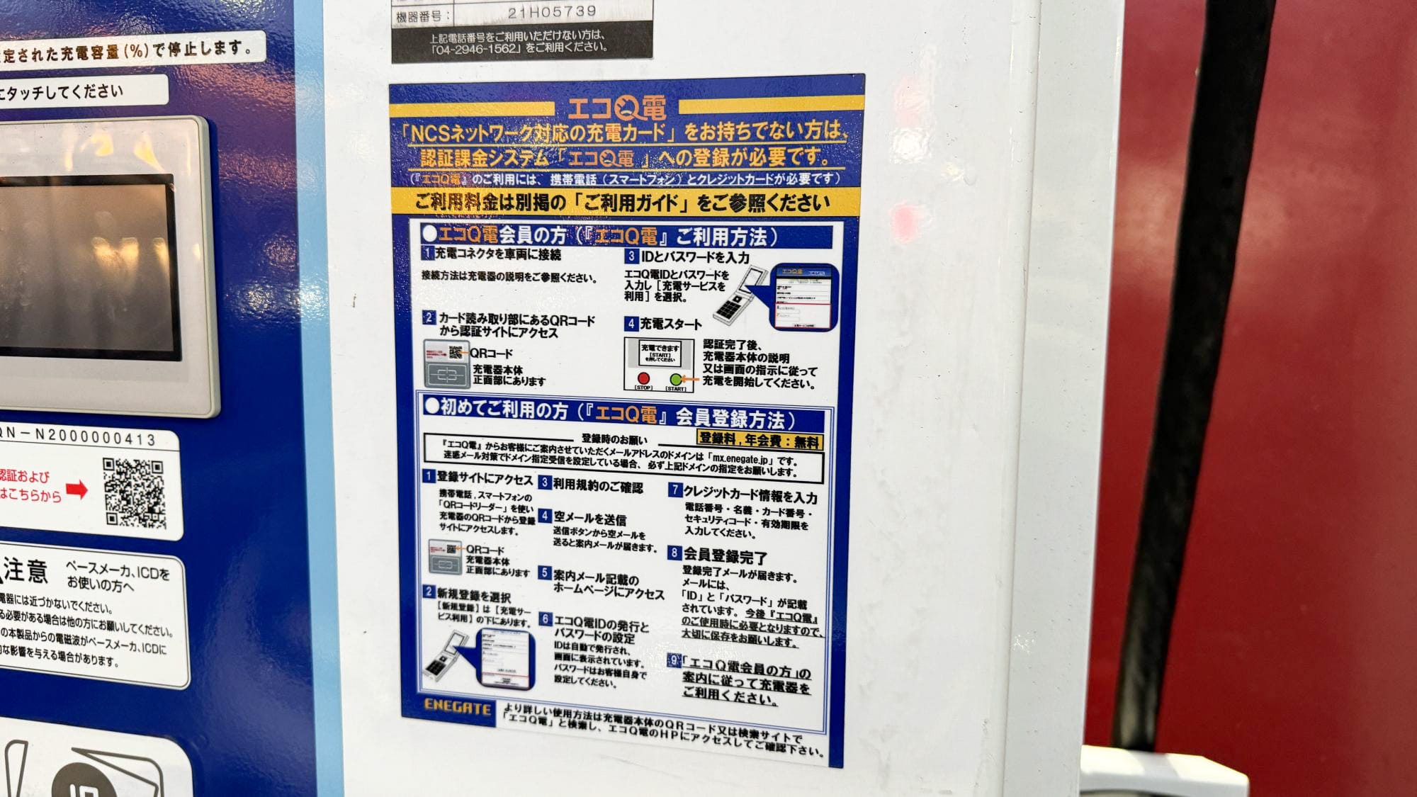

ドルフィンのロングレンジ(バッテリー容量58.56kWh)でエネオスに向かい充電器を確認すると、充電カードを持っていない場合は「エコQ電」への登録が必要とある。エコQ電は登録料や年会費は無料で、利用するには携帯電話とクレジットカードが必要とのこと。
会員登録方法の手順に従って、QRコードを読み込み、空メール送信、受信メールからホームページにアクセス、IDとパワワードの発行、充電する車種などのアンケートの回答、クレジットカード情報の登録などを済ませる。ここまでの登録作業は不明点もなく次々とこなしていくことができたが、15分もかかってしまった。この作業中に充電に来る人がいなくてよかったが、もし来たらすぐに充電器を譲らなければならないと思い、プレッシャーを感じながらの作業であった。
もちろん会員登録が済んでいれば、次回からは充電器のQRコードを読み込み、ログインすればすぐに充電できるので、1、2分で充電を開始することができるだろう。

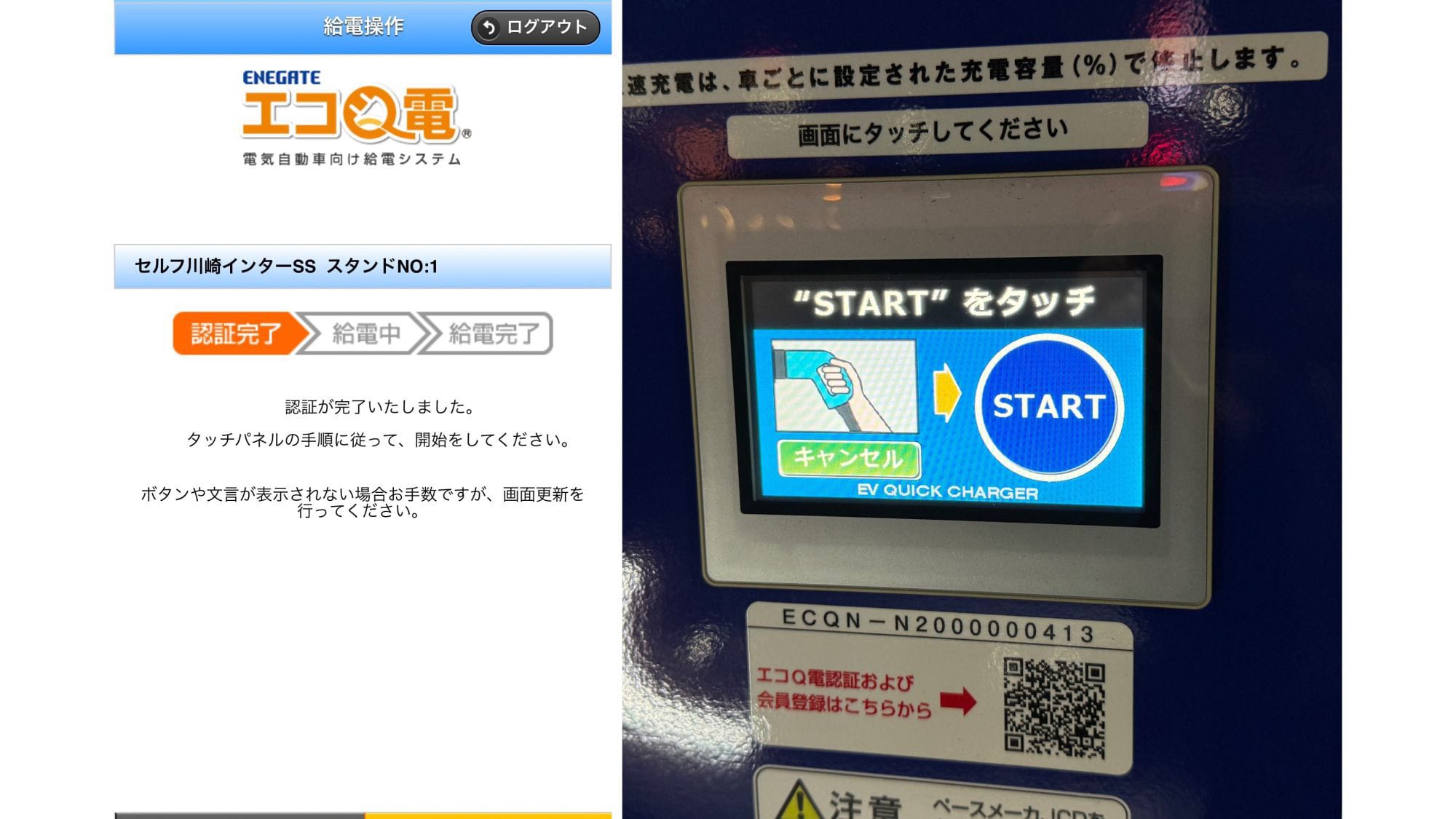

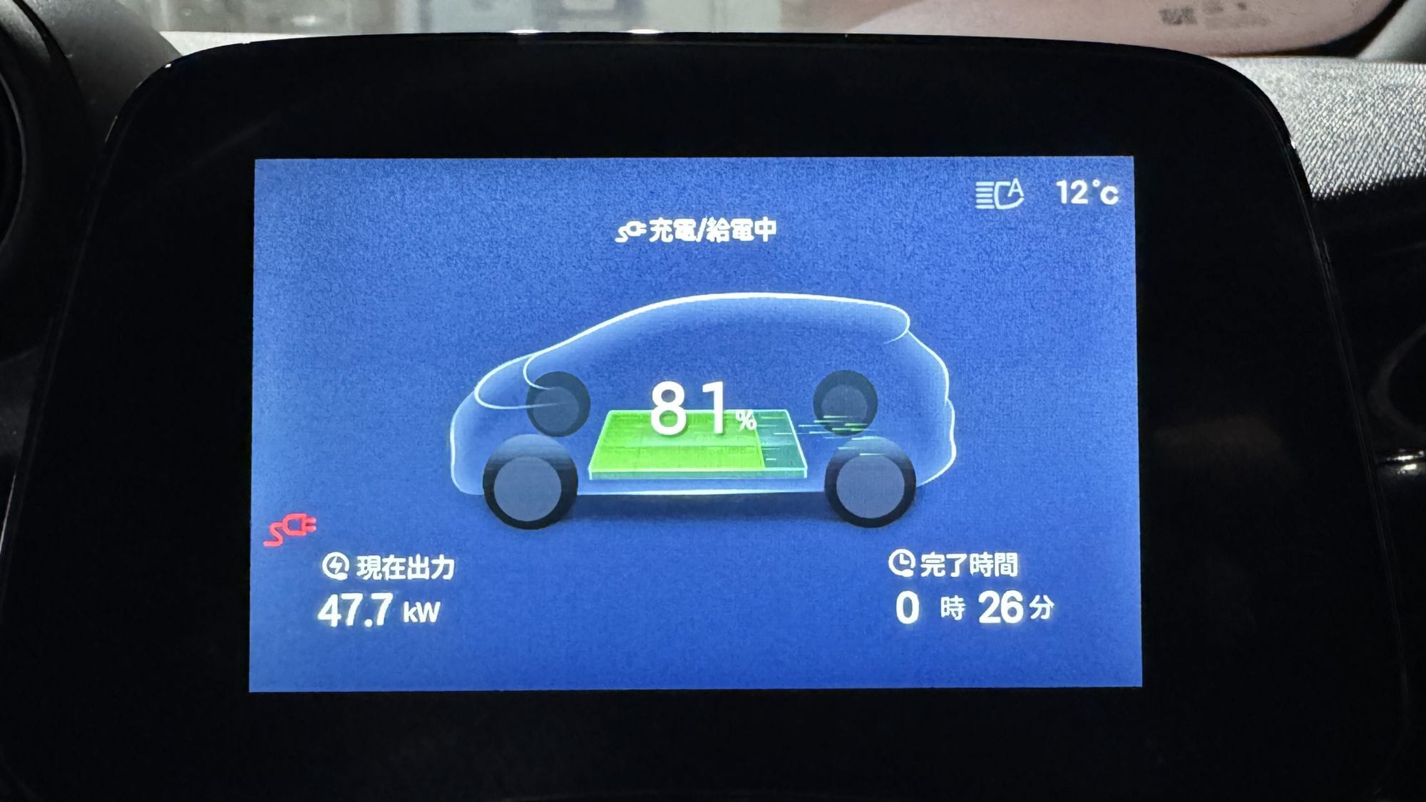

登録が終わったら、改めて充電器のQRコードを読み込み、先ほどのIDとパスワードでログイン、充電器との認証が完了したらコネクタを接続し、充電器のタッチパネルで「スタート」を押すと充電が始まった。
この充電器は1回の充電は30分までと決められており、30分後自動的に充電が停止して、SOCで34%分、航続距離にすると164km分を充電することができた。料金は5分以内が247.5円、以降1分ごとに49.5円の設定なので、30分だと1,485円だ。
充電終了と同時に携帯電話にポップアップ通知とメールで「利用終了通知」が届き、30分の充電時間で、22.08kWhを充電し、料金が1,485円であることを確認できる。メールに領収書が添付されていなかったので、確認したところ、エコQ電は、領収書は発行していないが、エコQ電のホームページの「お問い合わせ」から「充電料金預かり証兼明細書の依頼」で明細書の発行を依頼することができる。

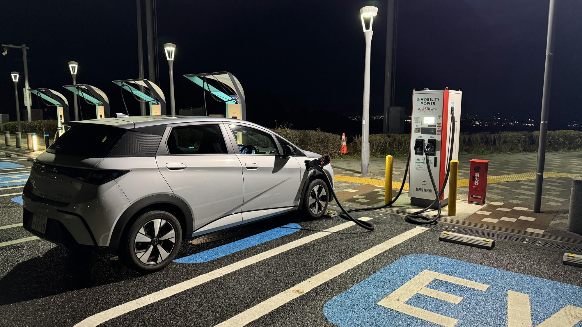

次にビジター充電を試したのは、電費計測の途中に立ち寄った新東名の駿河湾沼津SA下りの150kW器だ。ドルフィン・ロングレンジの急速充電の車両側の最大受入性能は85kWなので、150kW器ではなくその隣の90kWで十分なのだが、150kW器が使用されていなかったこと、150kW器と90kW器で充電結果に差が出るのかを試すためにもあえて150kW器を使用させて頂いた(結論としては90kWの方で十分だった)。

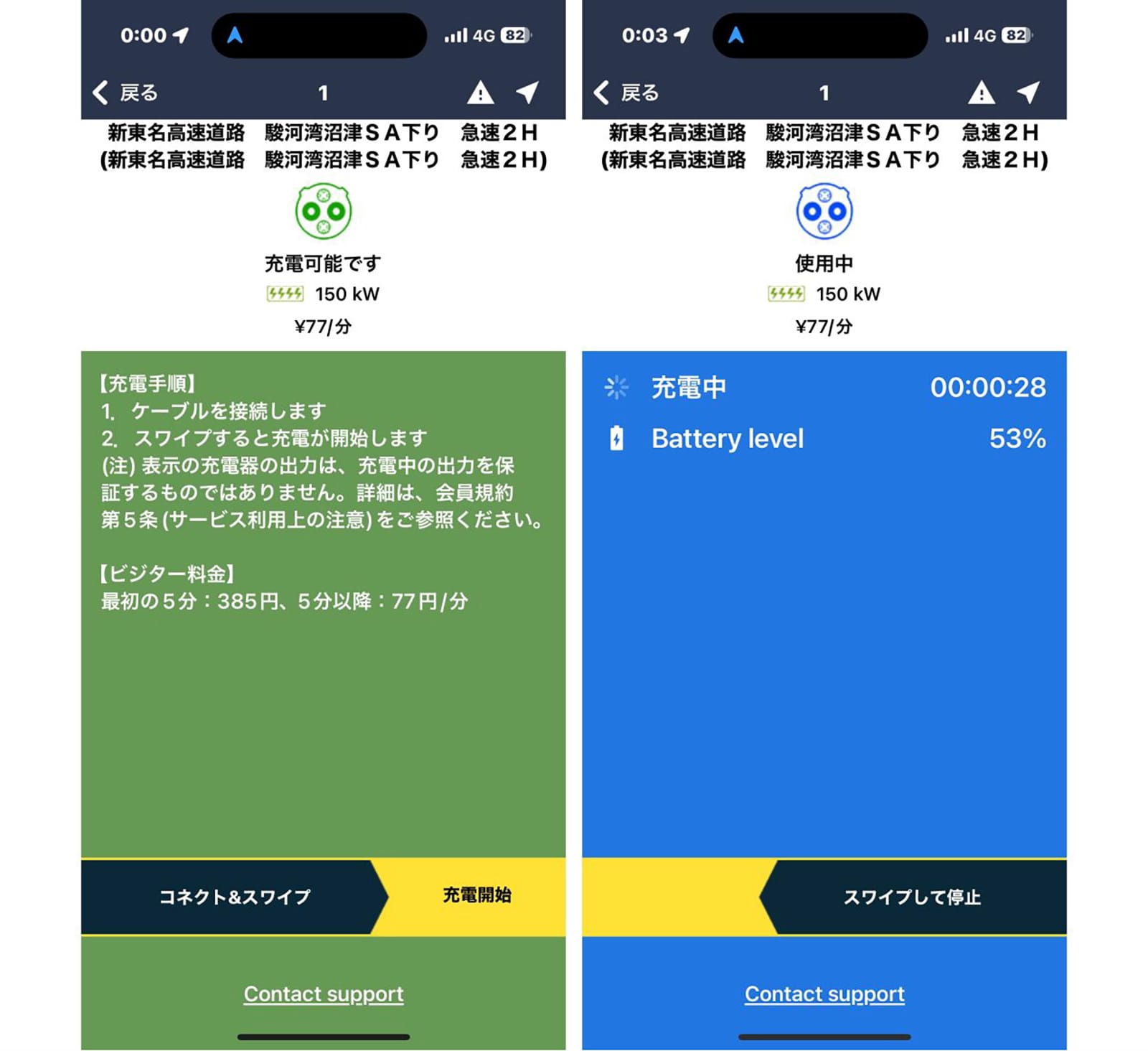

この150kW充電器には会員カードまたはeMPアプリで認証してくださいとある。eMPアプリはダウンロード済みだったので、アプリを開き、今回利用する1番充電器のQRコードを読み込むと、ケーブルを接続しスワイプ(アプリ画面の下に表示された「コネクト&スワイプ」を右に移動させる)すると充電が開始するとある。
その通りの操作を行なっても充電は始まらず、次に名前とメールアドレス、クレジットカード情報を入力する画面に移った。初回利用だったので、このステップが必要だったのだ。それらの情報の入力が完了すると充電が始まった。充電開始までは3分ほど掛かることになった。
「次回利用時のため、入力内容を保存する」をオンにしたので、eMPの充電器も次回からはもっと早く認証を終えて充電を開始することができるだろう。

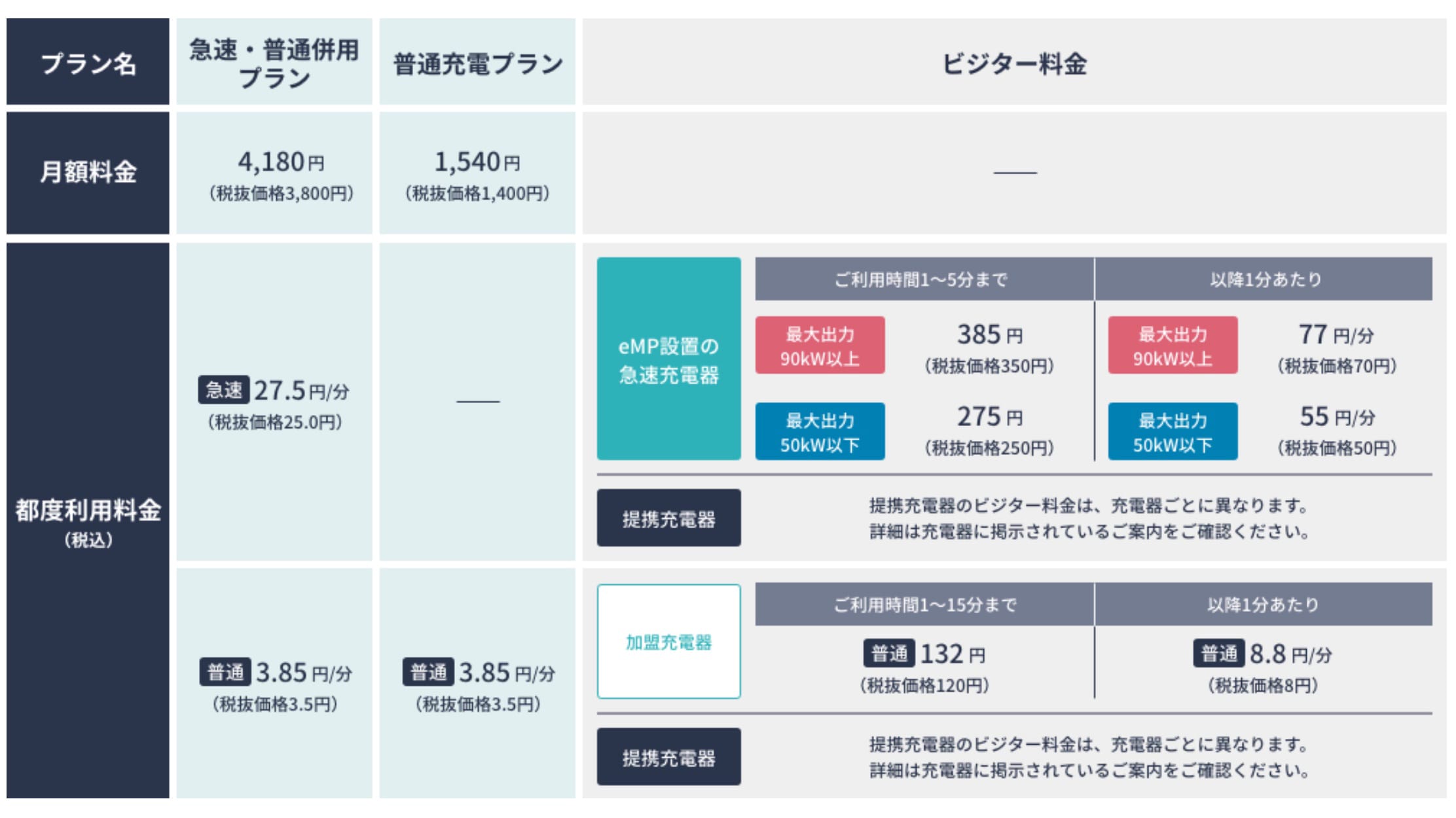

eMPのビジター充電の料金(最大出力90kW以上)は、最初の5分が385円、5分以降は1分ごとに77円なので、30分の充電で2,310円になる。今回はSOCで38%分、航続距離で182km分が充電できた。
※最大出力が50kW以下の充電器の場合は、最初の5分が275円、5分以降は1分ごとに55円なので、30分の充電で1,650円になる。
eMPも充電終了と同時にメールで「ご利用明細のお知らせ」が届く。添付されている領収書で利用金額や充電電力量などを確認できる、インボイス制度の登録番号も記載されていた。
eMPは登録手数料1,980円(初回のみ)と月会費4,180円を支払うと、急速充電料金は充電器の性能に関係なく1分ごとに27.5円と、非会員の77円からすると約1/3になるので、30分の充電を825円で行うことができる。
