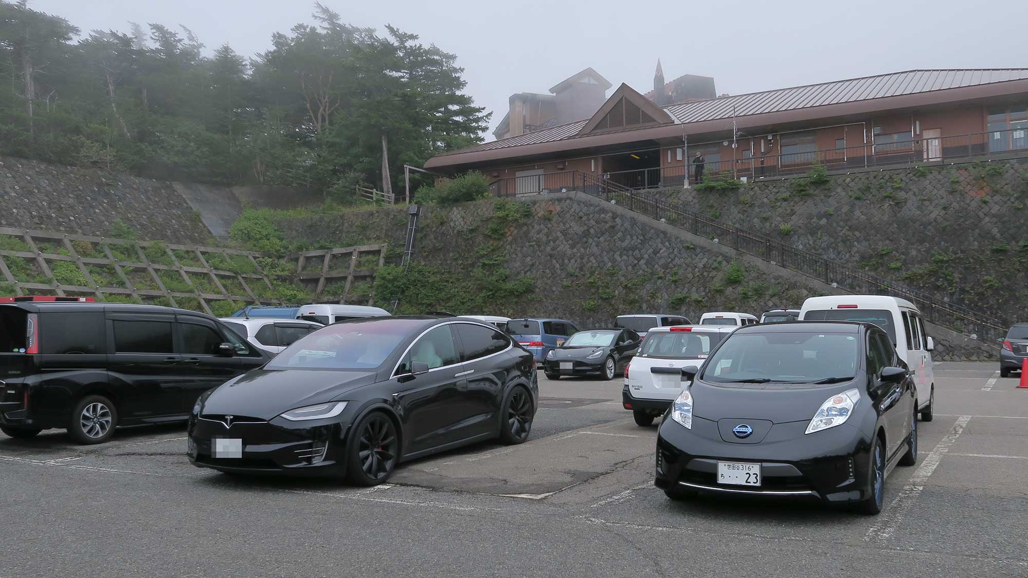

EVsmartブログ制作スタッフが連絡用に使っているSlackで「スバルラインで回生検証してきます」と予告したところ、アユダンテ社長の安川さんが「僕も行こうかな」と応えてくれて。回生検証は私のマイカーである日産リーフAZE0(30kWh)と、安川さんのテスラ モデルX P100D(100kWh)という、性能差満点の2台で実施しました。
モデルX P100Dが搭載するモーターのシステム最高出力は驚愕の500kW。一方、日産リーフAZE0は80kWです。回生ブレーキでは「モーターを発電機として使う」のですから、出力は回生での発電量にも関わります。はたして、どのくらい発電量に差が出るのでしょうか。

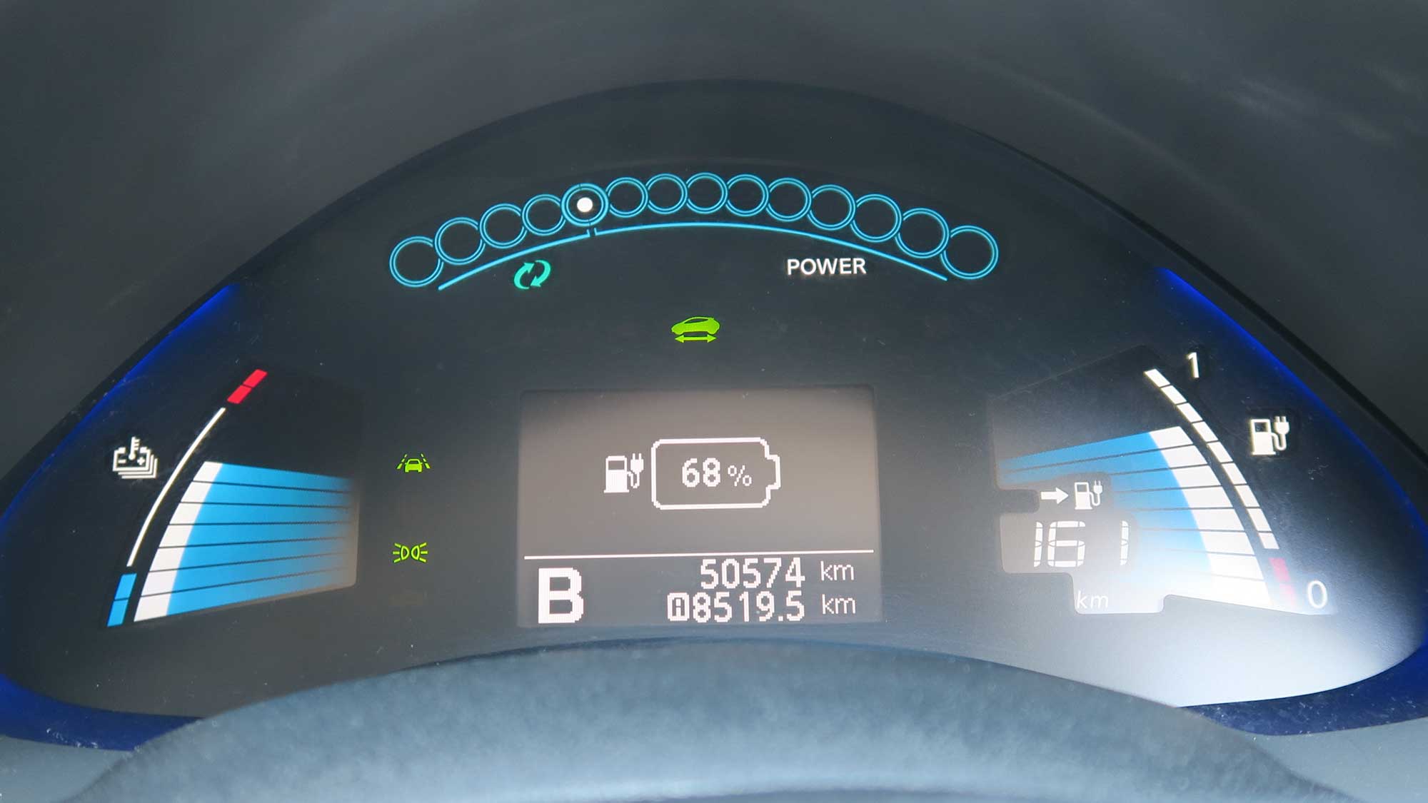

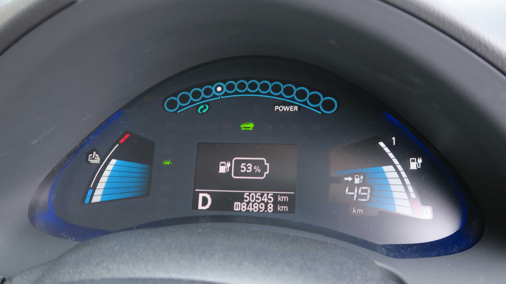

日産リーフは53%→68%へ15%の回生
五合目出発時
下り回生走行終了時
まず、私の30kWhリーフの結果です。五合目駐車場出発時のSOC(バッテリー残量表示)は53%。所定のポイントまで下りきった際のSOCは68%でした。回生量はSOCにして15%です。

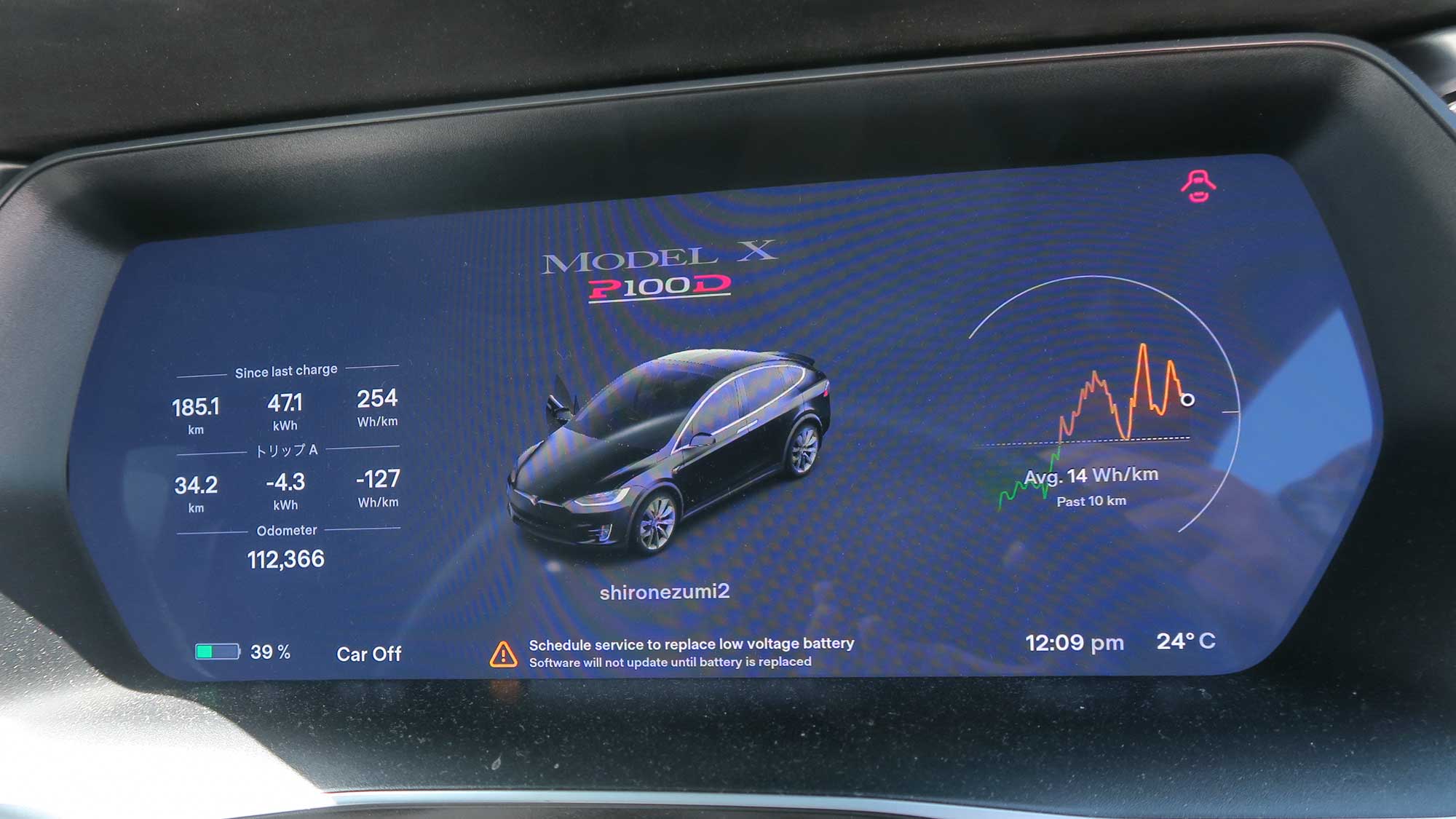

テスラ モデルXは34%→40%へ6%の回生

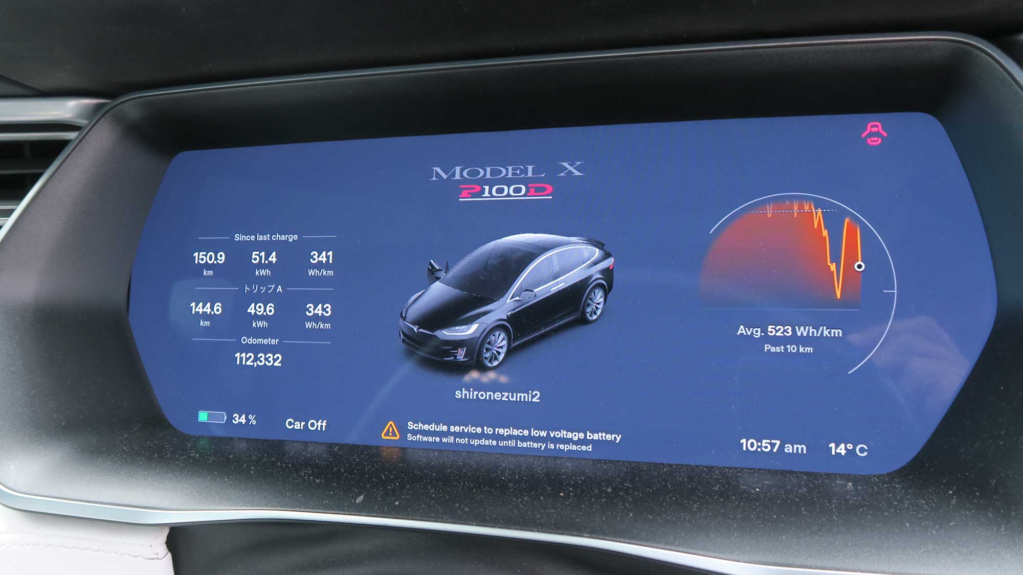

続いて、モデルXの結果です。五合目駐車場出発時のSOCは34%。麓まで下りきって、SOCは40%まで回復しました。回生量はSOCにして6%です。
五合目出発時
下り回生走行終了時
リーフが15%だったのに対して、モデルXは6%しか? ってのは大きな勘違い。モデルXのバッテリー容量はリーフの3倍以上の100kWhです。安川さんのモデルXは日本導入直後に購入した個体なので、さすがに10%程度は劣化していると仮定しても、総容量は90kWh。6%として、約5.4kWhの電力を回生できた計算になります。
リーフの約3.8kWhに対して約5.4kWhなので、圧倒的ってほどではないですが、やはり、高出力のモーターや大容量バッテリーを搭載したEVのほうが、より多くの電力を回生ブレーキで再充電できる、という結果になりました。

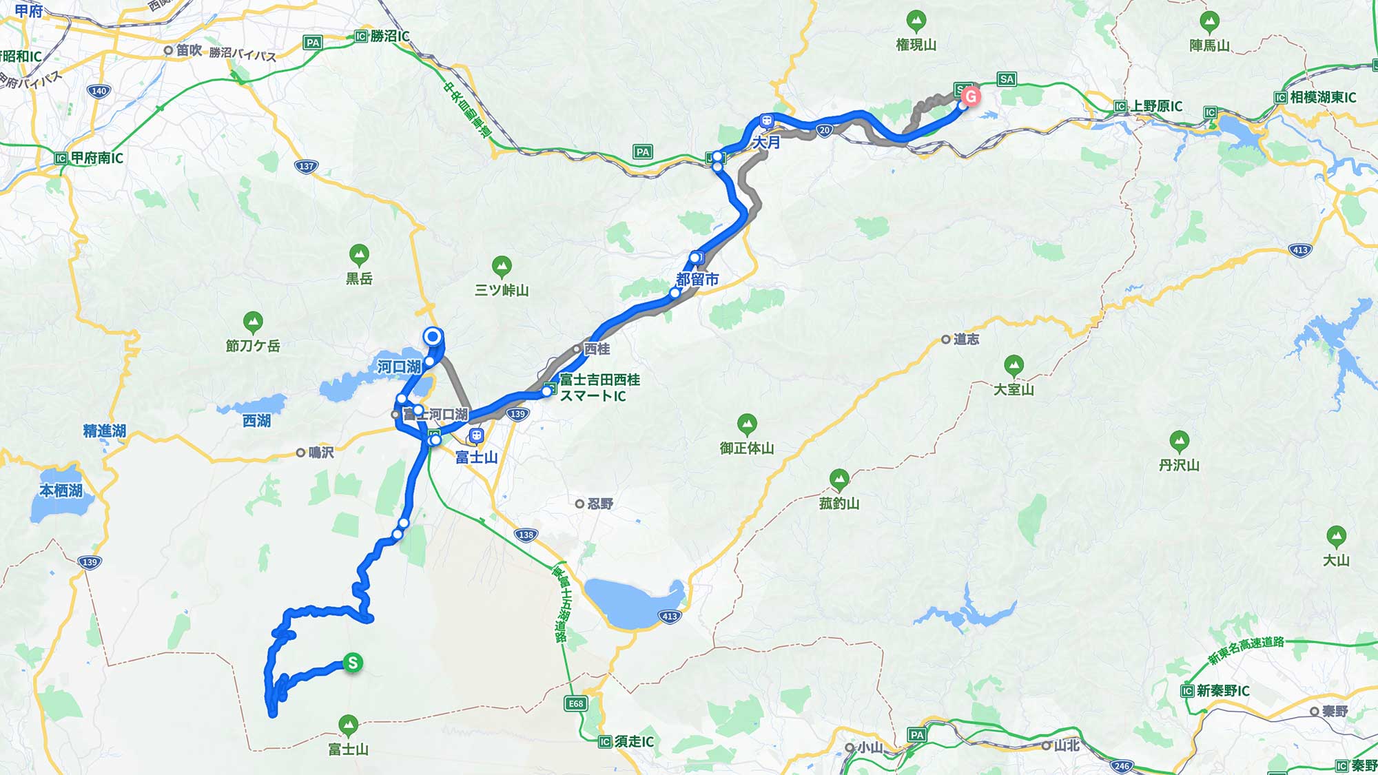

東京への帰路、「五合目から下って充電できた電力でどこまで走れるか」も検証しました。結果、安川さんも私も旅の駅河口湖から中央自動車道を利用するルートで走り、安川さんからは「談合坂SA手前の75.1km走行地点で五合目SOCの34%になった」という報告が届きました。
安川さんは旅の駅から少し戻って河口湖ICから中央自動車道に入ったようですが、マイカーリーフのナビは近道して富士吉田西桂スマートICから中央に乗るルートを表示。モデルX同様に、五合目SOCの53%になったのは談合坂SAの数km手前でしたが、五合目からの走行距離は約65kmでした。
