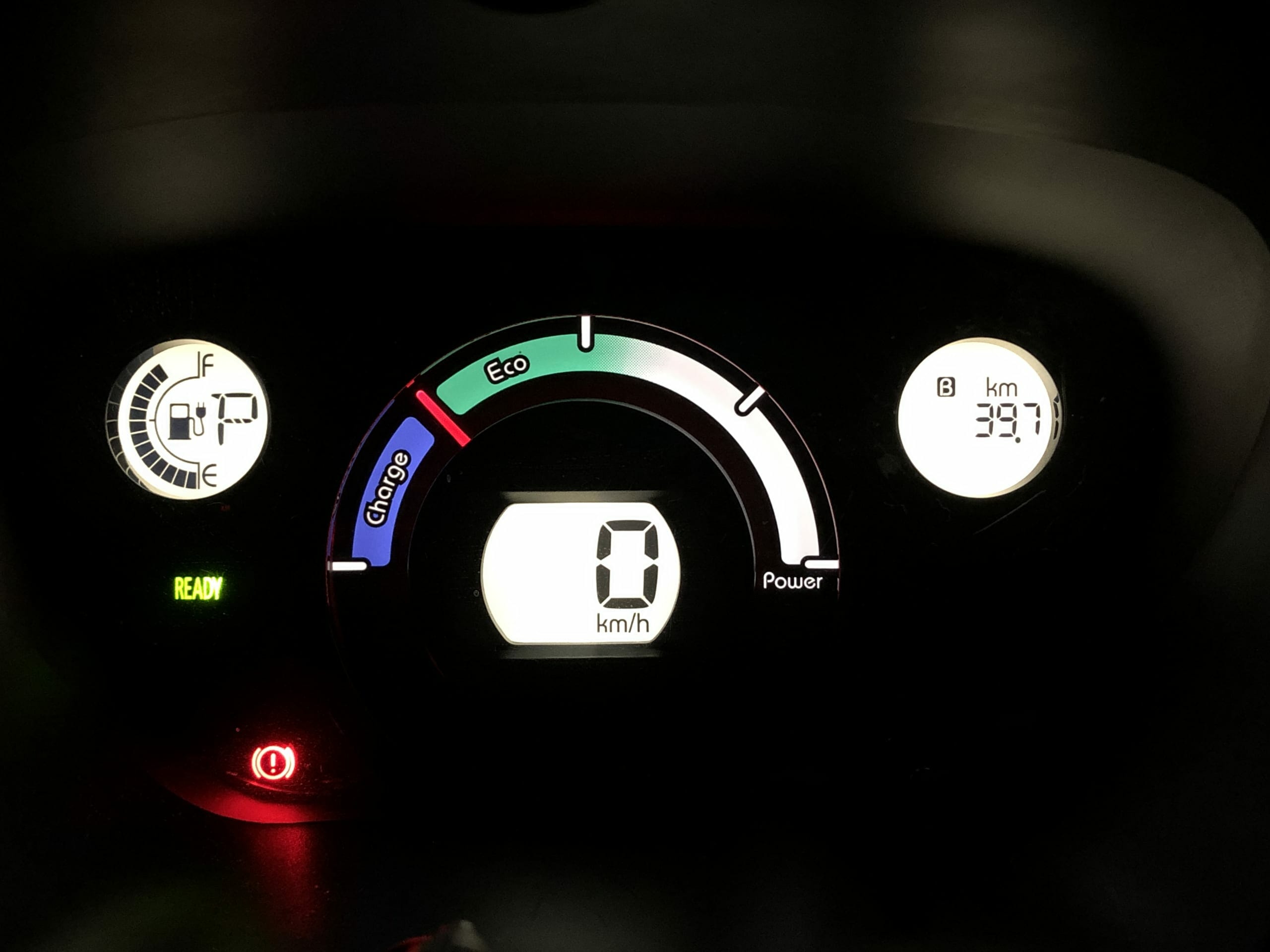

所要時間
片道「朝」で1時間30分(早朝)から1時間50分(途中で朝マックなどしたとき、遅く出て渋滞がひどいとき)、夕方は混むので長いと2時間10分〜2時間40分(帰路に生協などで食材買いだしをしたとき)と、ルートと寄り道の有無にもよりますが、時間は結構変化します。
距離

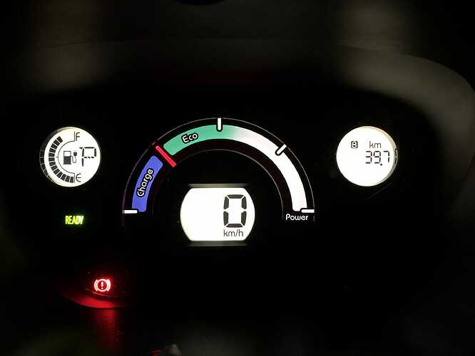

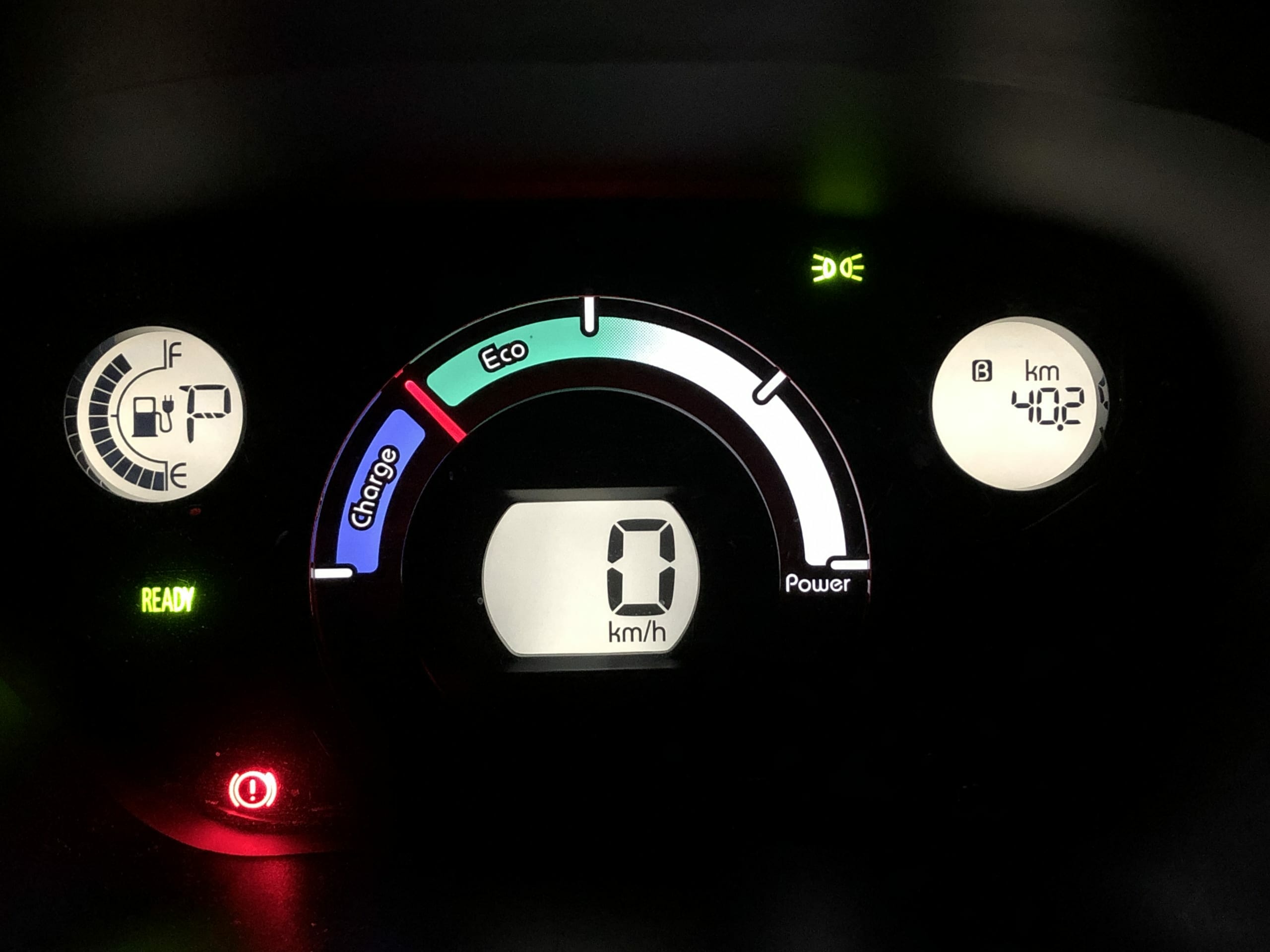

これまでの最短で32km台、最もよく使うルートで35kmほど。仕事が早く終わったときなど、たまに気晴らしに景色の良い道を通ると40km前後といったところです。

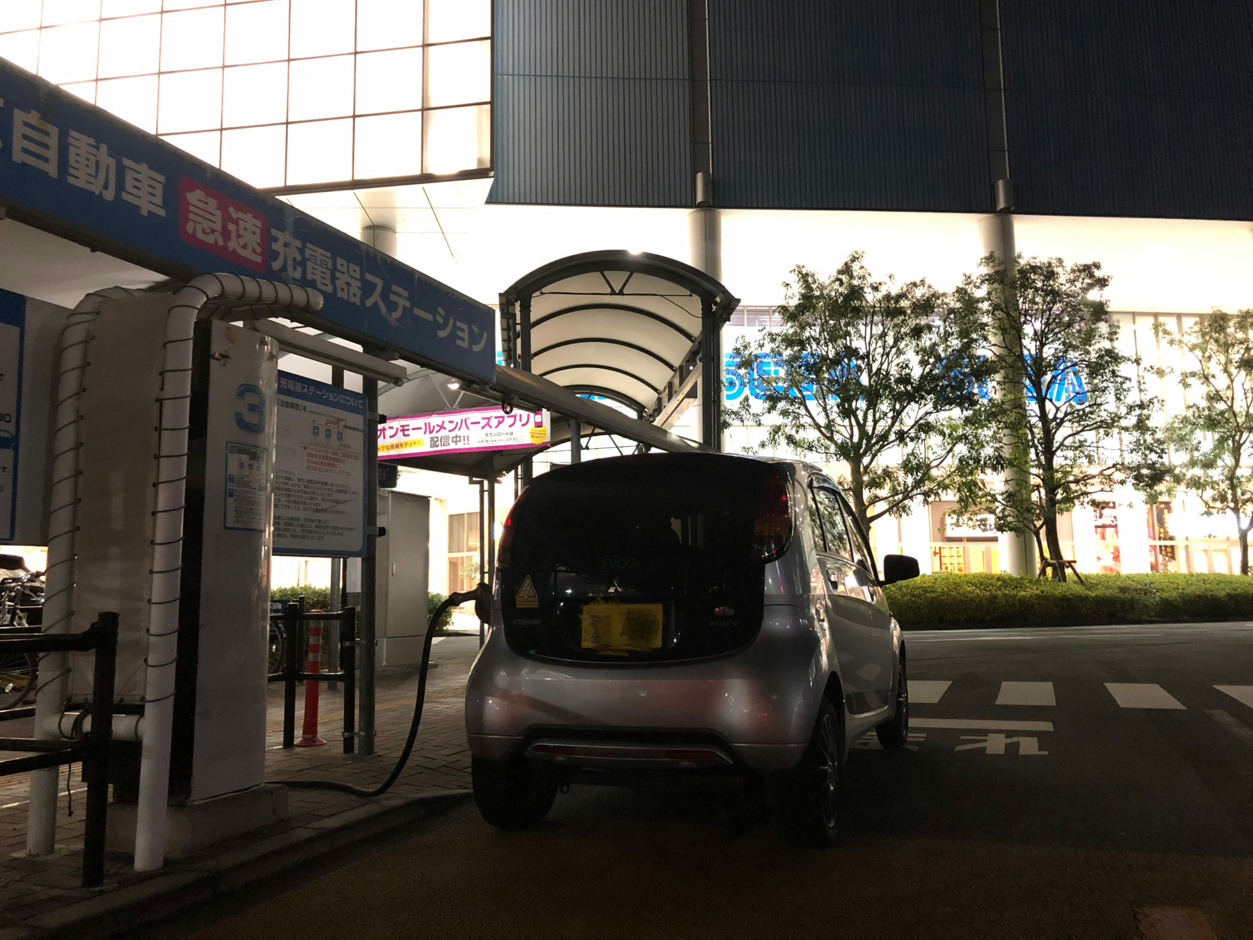

このうち筆者が最も頻繁にお世話になるのが、「最大15分制限」で「回転」の早い大手ショッピングモールの50kW急速充電器です。ここだと、これまでの経験でせいぜい1台待ちなので、最大15分待てば充電できます。充電量は少ないときで5kWhほど、多いときだと7.5kWhほどのこともあります。最大1時間まで無料で使える200V充電器が隣りに複数あるので、急速であらあら入れた後、200Vに繋いで買い物をしてくる手もあります。

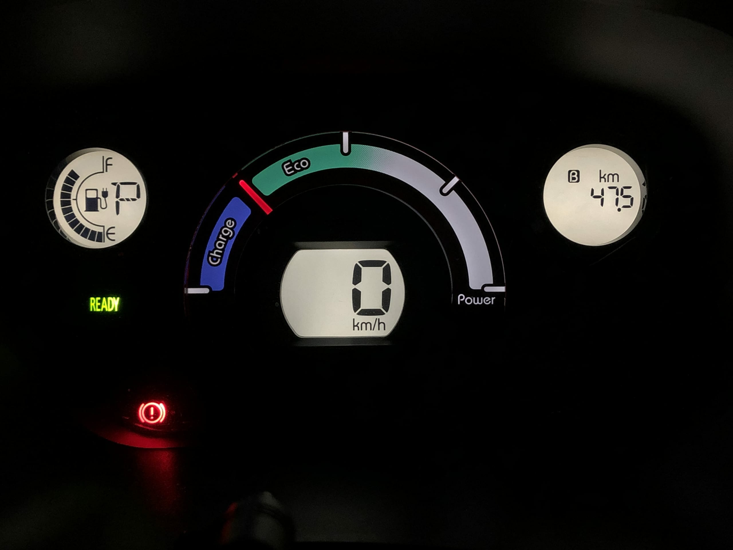

帰路の無料QCから自宅までは、いずれもほぼ等距離(16〜18km)です。平均の17kmで計算すると、走行に使う電力量の平均は「11.2km / kWh」だったので、毎日無料QCから自宅までは「1.52kWn」ほどの電力を使っていることになります。これを先ほどの最も高い「第3段階料金(30円57銭 / kWh → およそ31円 / kWh)」で計算しても「47.2円」です。
職場から支給される交通費を基に計算した「1日に使える経費」は76円でしたが、実際に自宅で最後の満充電までに使う電気代は43円ほどなので、差し引き「33円 / 日」の余裕が生まれていました。
