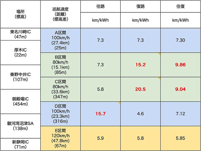

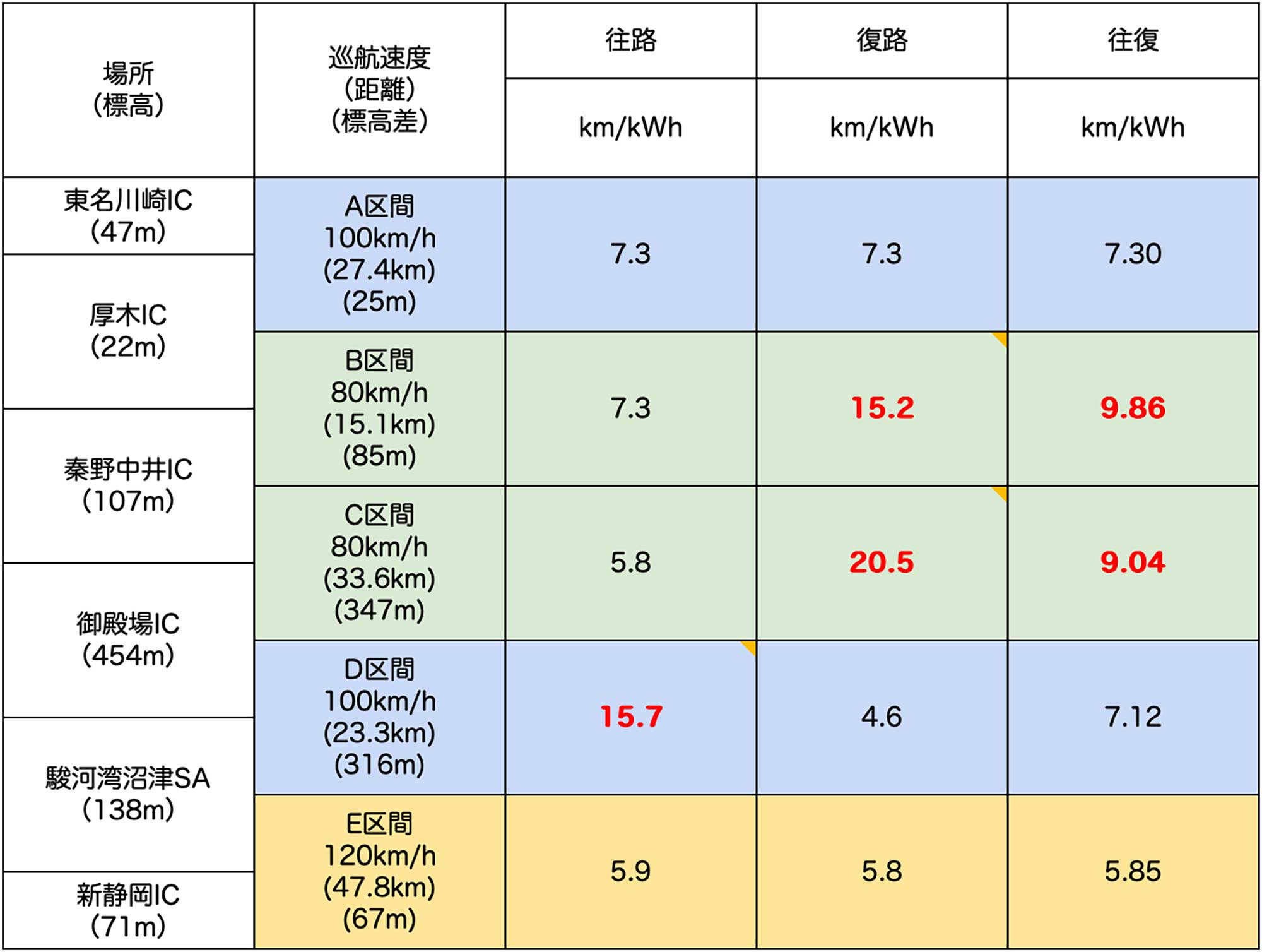

各区間の計測結果は下記表の通り。目標電費を上回った区間を赤太字にしている。
【今回の計測結果】
目標電費を超えたのは、往路のD区間、復路と往復のBとC区間の計5区間だった。往復では80km/hが9km/kWh台、100km/hが7km/kWh台、120km/hが5km/kWh台と、段差が大きめの階段状になった。
特筆すべきは、区間ベストを記録した復路のBとC区間で、それぞれヒョンデ「KONA」の14.5km/kWh(関連記事)とBMW「iX1」の20.4km/kWhを超えてみせたこと。この2区間は巡航速度が80km/hで、85mと347mの下り勾配であるため、bZ4Xの回生ブレーキの効率の良さが好記録につながったと考えられる。
なお、往路のD区間はメルセデス・ベンツ「EQSセダン」の19.2km/kWh(関連記事)に次ぐ歴代2位の結果となった。この区間は316mの下り勾配なので、bZ4Xの得意分野のはずだが、先ほどの2区間よりも高速な100km/h巡航であるため空力性能の差が出た可能性が高い。Cd値はbZ4Xの0.29に対してEQSセダンは乗用車トップクラスの0.20だ。

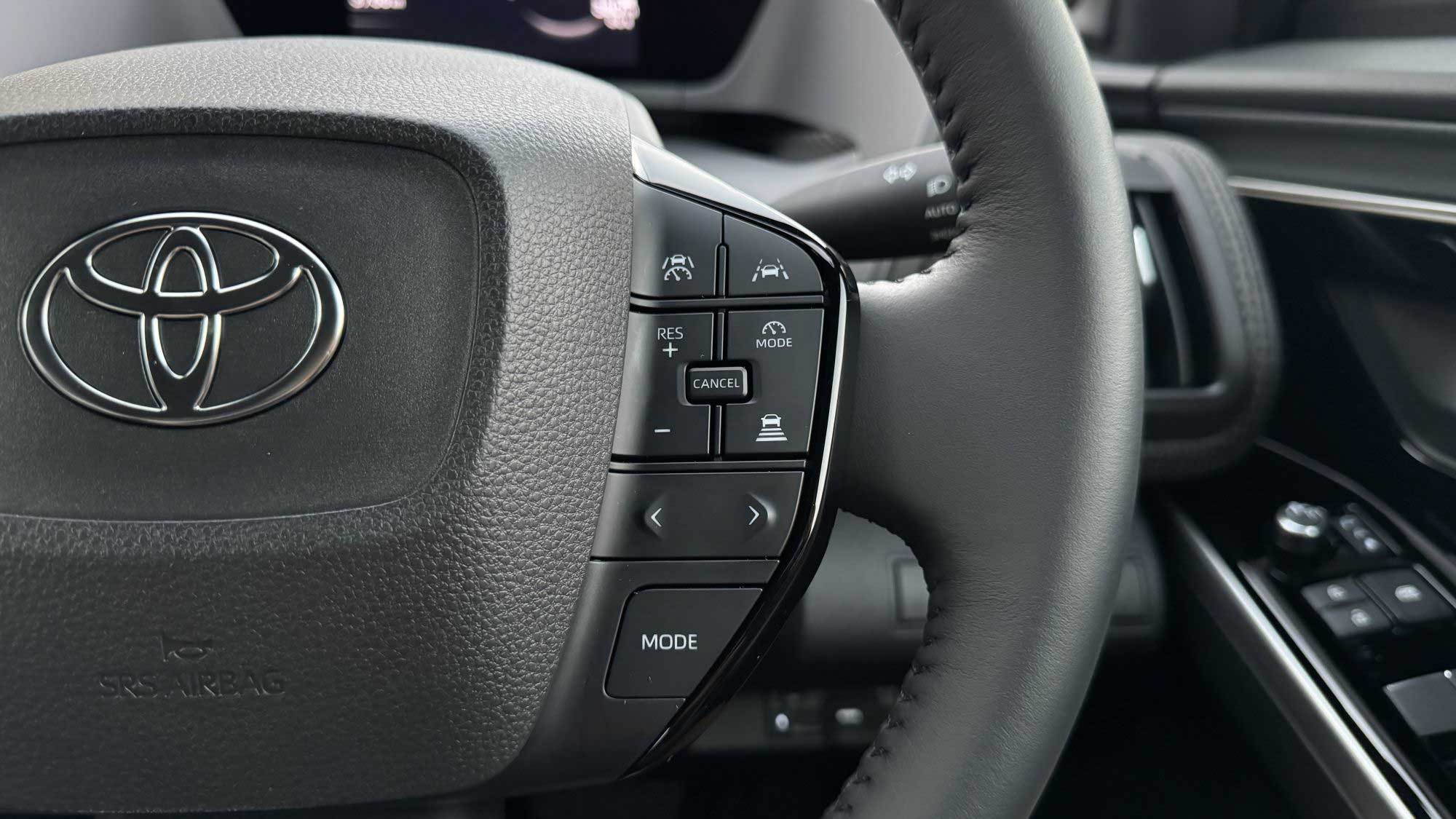

bZ4XのACCの設定は、ステアリングホイール右側のスポークにあるスイッチで行う。一番左上がACC走行スタート、その右側はLKA(レーンキープアシスト)のオン/オフ、その左下は速度調節、キャンセルスイッチを挟み、「ACC」と「クルーズコントロール」のMODE切り替え、先行車との車間距離調整(4段階)スイッチが並んでいる。速度調節スイッチは1クリックと長押しの両方で設定を1km/h、5km/h、10km/hの中から選択できる。1クリックを1km/h、長押しを10km/hにセットして電費検証に臨んだ。
車速と操舵の制御能力は高く、鮎沢PA手前の300Rも問題なく曲がれる。ACCによる停車はかっくんブレーキだが、停止の瞬間までなるべくブレーキを抜きつつ停まろうとする「意思」が見える制御で、かっくん具合も他社に比べて小さく感じた。ステアリングを持っているのに「ハンドルを操作してください」の警告も出るが、こちらも他社より頻度は低かった。

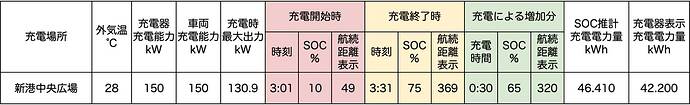

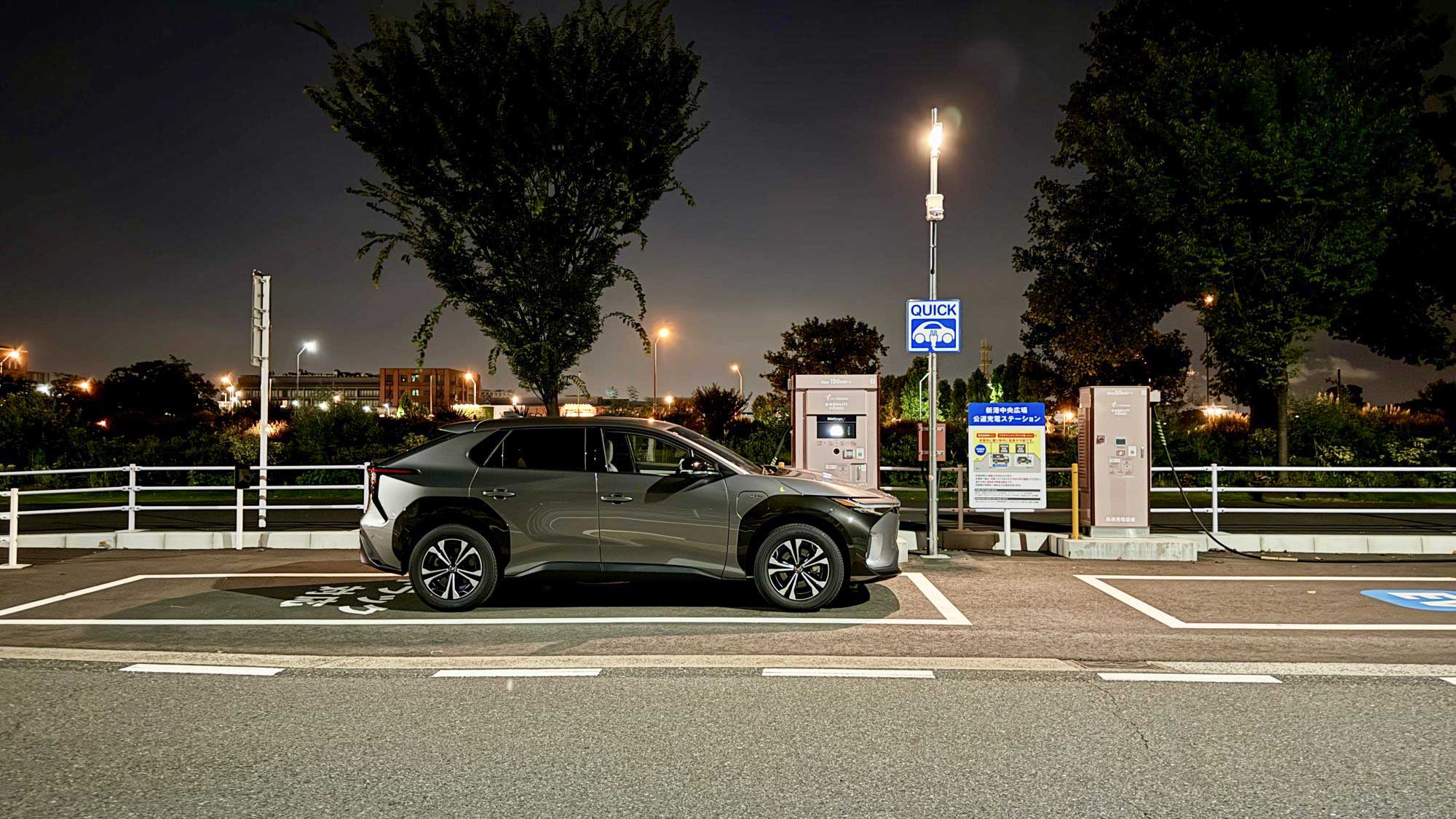

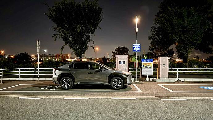

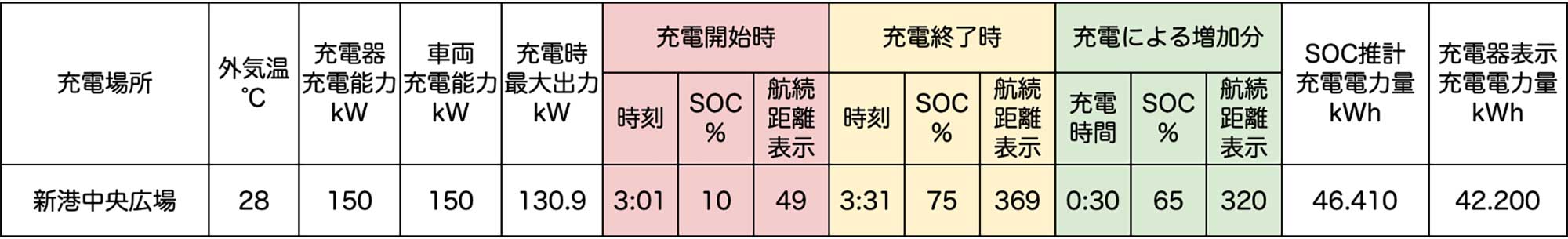

トヨタはbZ4Xの急速充電が最大150kWまで対応していると謳っている。しかし、冬の検証での最大出力は74kW(充電量は31.430kWh)だった。150kW器での充電を試すために、検証の終点である東名川崎ICから向かったのは横浜・みなとみらいの赤レンガ倉庫近くの「新港中央広場」(関連記事)で、ここには150kW器と50kW器が各1基(計2口)設置されている。
充電を開始すると出力はすぐに120kWに、さらに約7分後には130kWに到達。その4分後に99kWに落ちてからは徐々に出力が下がっていき、充電終了間際は53kWだった。結果的に30分で42.2kWh、SOC 65%分をチャージした。これは検証結果の総合電費である7.20km/kWhでは約303km分、80km/h巡航の9.28km/kWhであれば約391km分を補給できたことになる。
充電結果
急速充電器の「150kW」は、「電圧150〜450V×電流0〜350A」を想定したスペックだ。bZ4Xの総電圧は355.2V(セル数は96で1セルあたりの電圧は3.7V)。リチウムイオン電池のセル電圧は2.7〜4.2V程度の範囲で充電率によって変動するため、約130kWという出力は、150kW器のフル出力である350Aを引き出した結果でもある。今回の充電でbZ4Xはきちんと150kW器に対応していることを証明してくれた。今年の春以降のこの「東名300km電費検証」企画の結果から、急速充電性能100kW以上の車両は「30分で40kWh」以上がひとつの基準だったが、それも超えてみせてくれた。

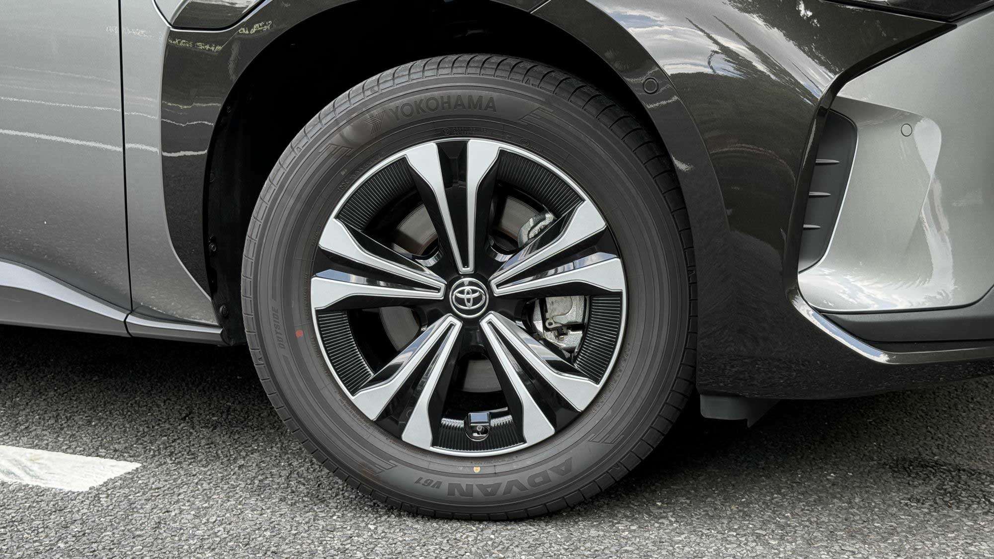

タイヤ・ホイールは18インチ
タイヤとホイールは標準の18インチで、タイヤサイズは235/60R18、メーカーはヨコハマ、商品名はADVAN V61だった。Zグレードは3.3万円のメーカーオプションで20インチも選択可能。
