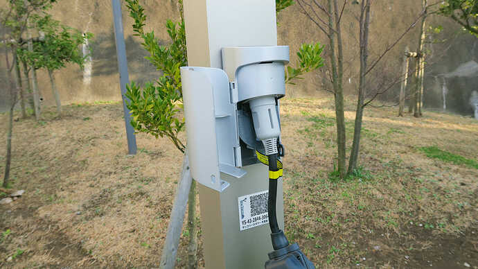

充電設備の概要/85台分の駐車区画全てで充電可能

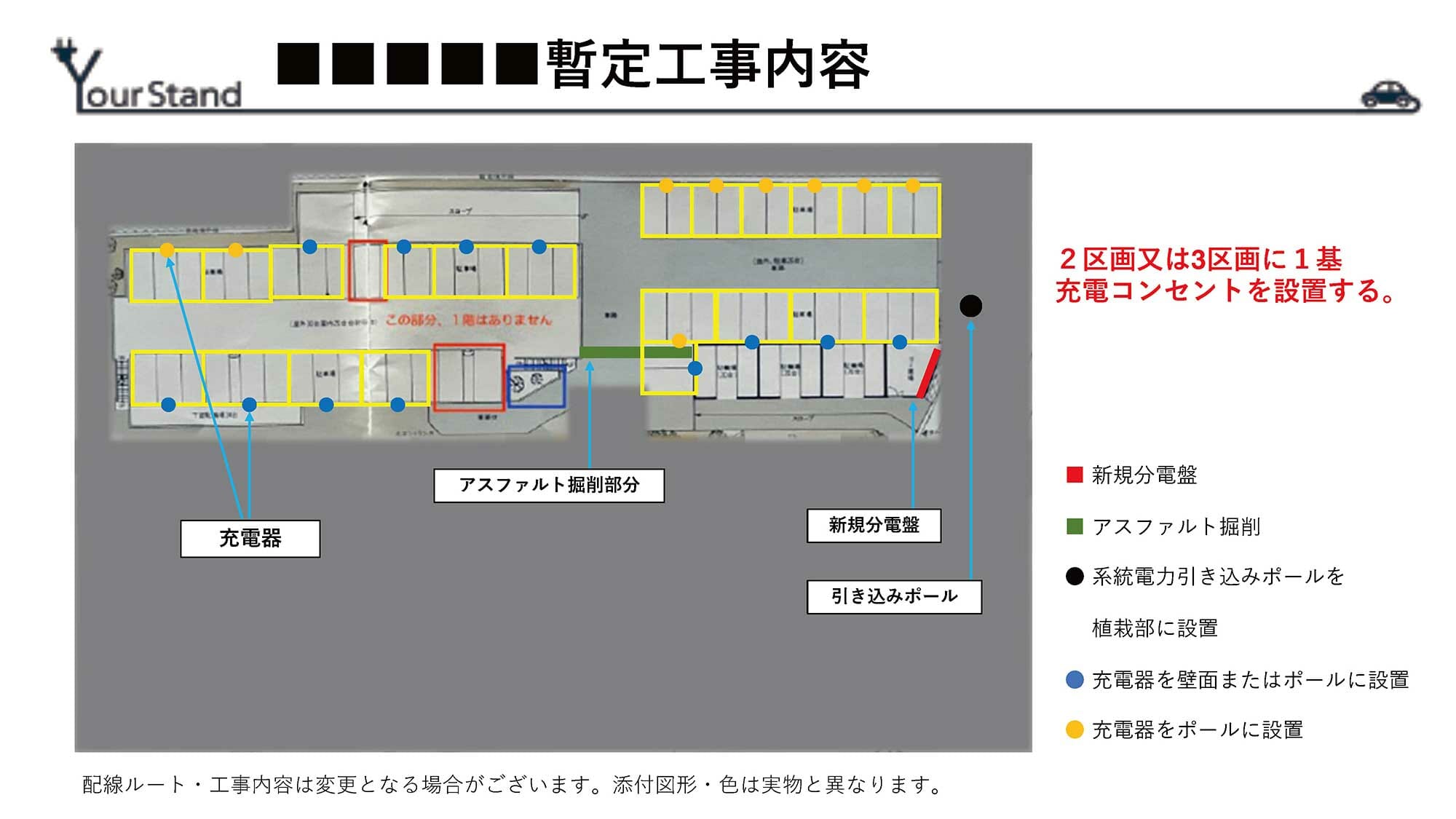

今回の事例は「85台分ある駐車区画の全てで充電できる」という特徴があります。とは言っても充電器を85基付けるわけではありません。それではコストが掛かりますし、現状は全戸がEVやPHVを持っていないので、過剰な設備になってしまいます。しかし、「全ての住民が公平に恩恵に浴せる余地を担保する」という考えで「駐車区画2~3台ごとに1基」、「合計で32基の充電用コンセントを設置する」案を提示しました。なお、この物件の駐車場はいわゆる「自走式」です。
充電用の電気は新規で追加契約して供給するため、「マンション共有部」の電気代とは完全に分離される仕掛けです。
しかし充電用に契約電力を1回線確保したとしても、その上限は低圧受電容量最大となる「49kW」とするため、「同時に充電できるのは13台」が限界です。仮に、50kW以上の大容量の電力を引き込むには、いわゆるキュービクルなどの受電設備と、管理者を任命することなどが必要となり、設置コスト、維持コストともに跳ね上がります。
このように電力容量には限りがあるため、ユアスタンドのソリューションによって、以下のような運用方法を定めました。
**①利用者は使いたい時間をスマートフォンの専用アプリで事前に予約する。
②専用の「制御機(デマンドコントローラー)」を使ってブレーカーが落ちないように調整する。**
今回のシステムでは、予約・支払いアプリに加え、このデマンドコントローラーがキモだと言えます。そして、最大の特徴は「首都圏以外の集合住宅で、後付けで、青空駐車区画も含めた全区画で充電可能な設備をつける」という点では、全国各地の集合住宅への設置経験が豊富なユアスタンドでも初の事例となるそうです。

これまでも小規模な低層住宅においては、全区画設置というのはたくさん実績がありましたが、今年に入ってさらに導入が増えてきていますし、このマンションのようにより規模も大きくなってきました。
ご質問の点については、
①基本料金はユアスタンドが負担しますので、管理組合は負担がありません。
②工事の費用は物件によって違うので単純な比較は難しいですが、弊社の特徴は工事も含めて自社で内製化している部分が多いため、比較的低価格になっていると思います。
③これまで先行して全区画で導入してきた物件からデータが集まっていて、1台EVが増えるごとにどのくらい充電時間が増えるか、曜日・時間ごとの稼働データが取れていて、13台同時充電で40台のEVであれば全く問題ないです。たしかに日曜日は混雑して利用できない可能性もありますが、それでもユアスタンドのアプリは自動で空いている時間に予約をセットでき、輪番で充電できるので、プラグをつないでおけば充電されます。
④場所によっては、車を50cm~1m前に出しておくだけでできますが、殆どの場合は、お車の移動に協力をお願いしています。
