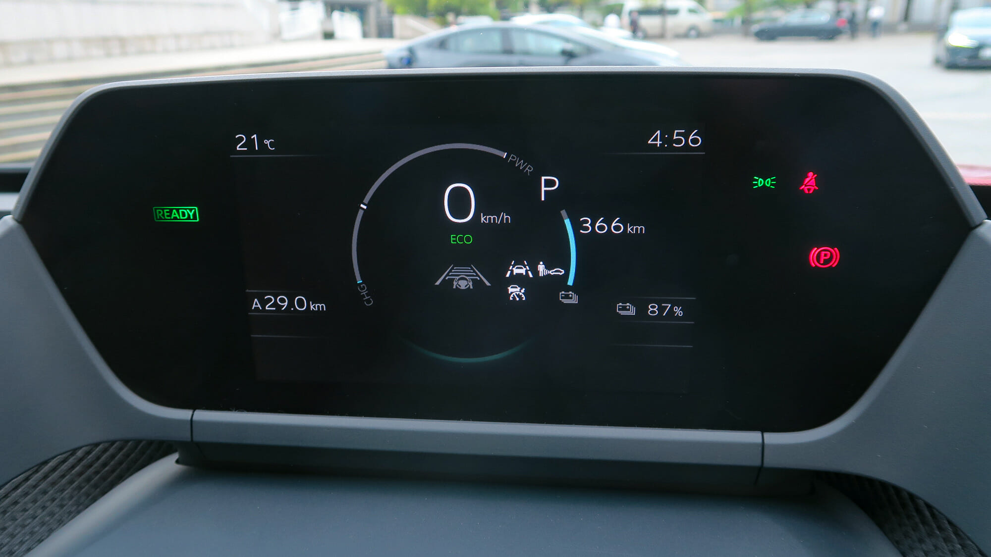

①充電容量(SOC)が%表示されるようになります。
充電容量、すなわちバッテリー残量の%表示が追加されました。走行中はもちろん、充電中も表示されるようになります。
