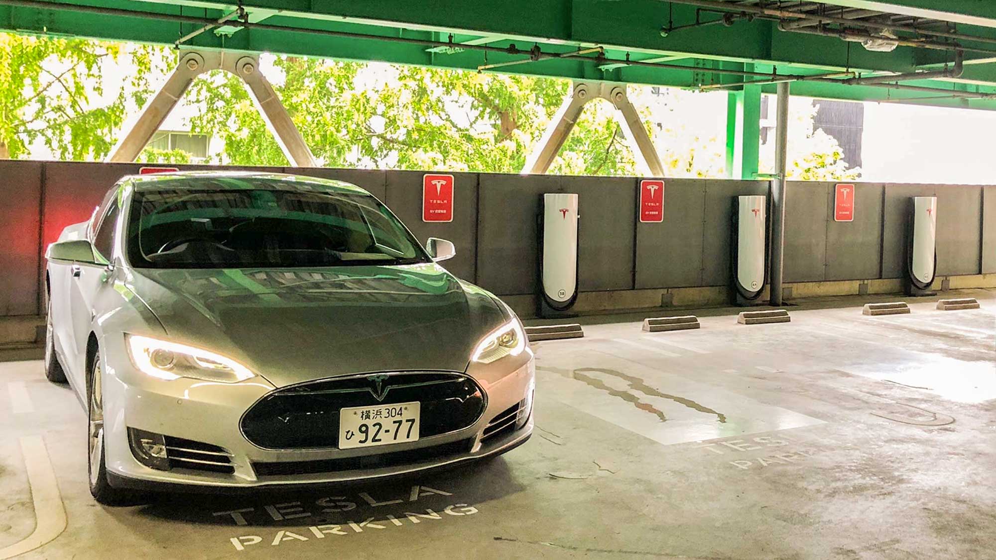

出力72kWのアーバンスーパーチャージャー8基
7月になって、愛知県名古屋市千種区の星ヶ丘駐車場にテスラ「スーパーチャージャー(SC)」が使用可能になっていたことがわかりました。テスラの公式サイトの『テスラ専用 スーパーチャージャー ステーション一覧』にすでに記載が追加されてはいるものの、ユーザーやメディアに向けた正式なアナウンスはなく、いきなりオープンした印象です。
設置されたのは江東区東雲の『東京ベイ スーパーチャージャーステーション』などと同じ、120kW(公称)のスーパーチャージャーよりも小型で出力72kWの「アーバンスーパーチャージャー」です。設置基数は全部で8基。テスラオーナーであるテスカスさんのブログによると、星が丘駐車場の3Fと4Fに各4基ずつ設置されたようです。

テスラ専用の急速充電 スーパーチャージャーが名古屋 星ヶ丘駐車場にオープン‌🚗‌⚡️‌🔋‌💯https://t.co/zQv8EjexhR pic.twitter.com/qv0aMbgQtG
— テスラ (@teslamotorsjp) July 4, 2020
