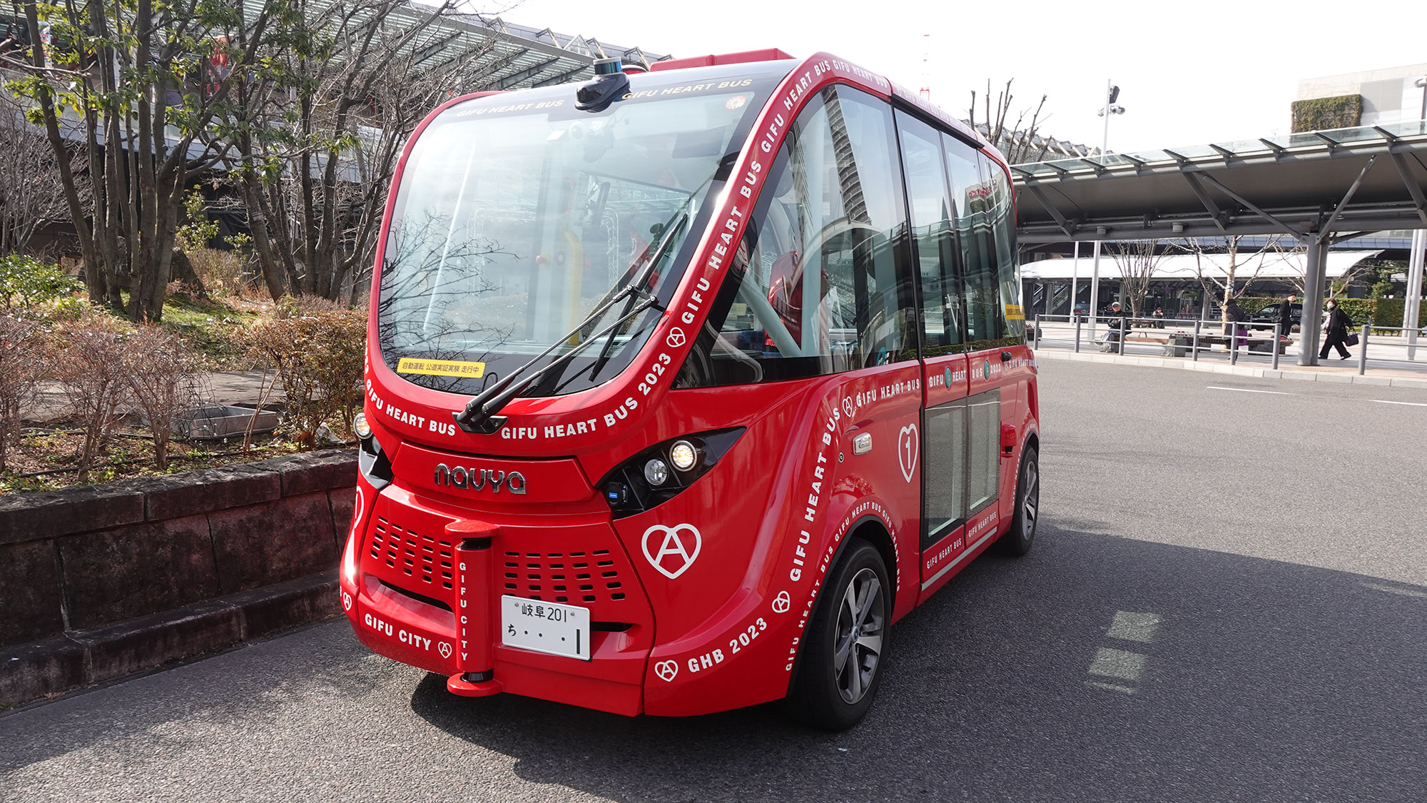

NAVYA製の自動運転EVバス。

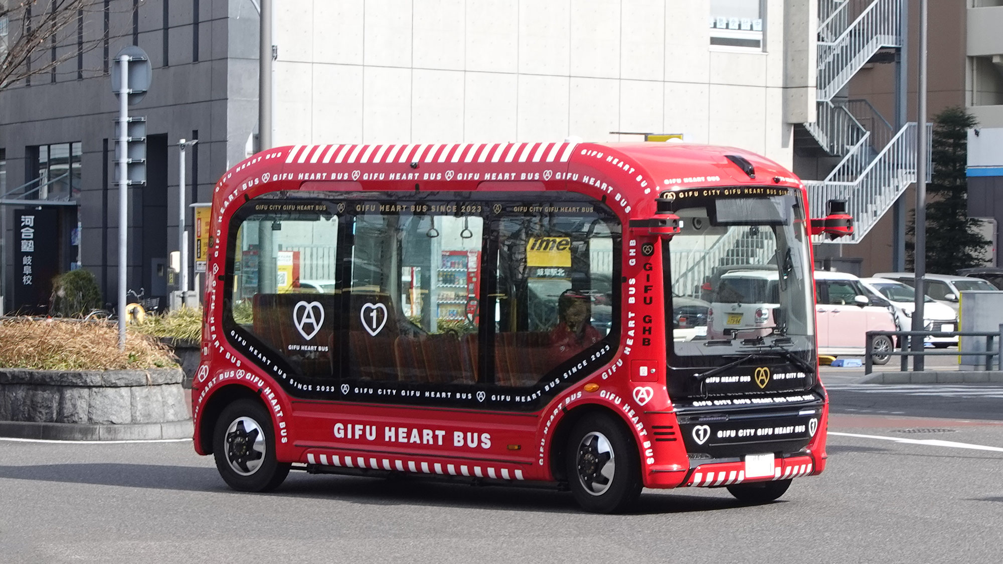

新型車両のベースは、中国GOLDENDRAGON(廈門金龍旅行車有限公司)製の13人乗りEVバス「RoboBus」。これをWeRideがレベル4対応の自動運転車に改造し、ソフトバンクグループのボードリーが日本に輸入しています。ボードリーが提供する遠隔運行管理システム「ディスパッチャー」を搭載し、管制室から車両の状態や周辺状況をモニタリングして制御できる構成です。
主要諸元は、全長5,300×全幅2,280×全高2,850mm。CATL製89.16kWhバッテリーを搭載し、エアコン使用時でも航続距離は約200km。最高速度は設計上60km/hですが、日本仕様では40km/hに制限(岐阜市内の運行ではさらに低速)。車両重量は5,200kgです。
新型車両の特徴を整理すると、まず高度なセンシング機能が挙げられます。13台のカメラと5つのセンサーで車両周囲360度をカバーし、信号認識や最大200m先の障害物検知が可能。外に付けられた集音マイクで車外の音も拾い、救急車などのサイレンを検知すると自動的に減速・停止します。

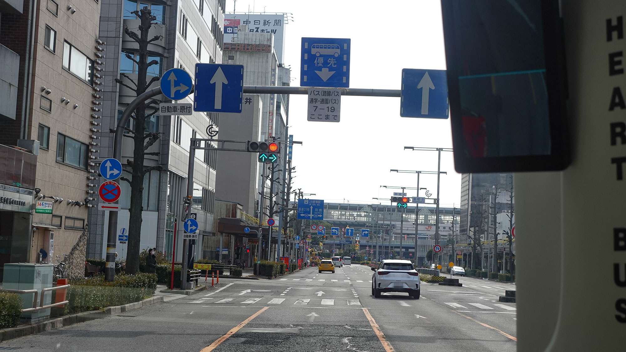

次にAIによる自動走行制御。クルマと歩行者を区別して認識し、それぞれの動きを予測して行動を判断します。路上駐車を見つけると、自ら車線変更して安全に回避して追い越しを行うなど、実交通に近い挙動が印象的でした。

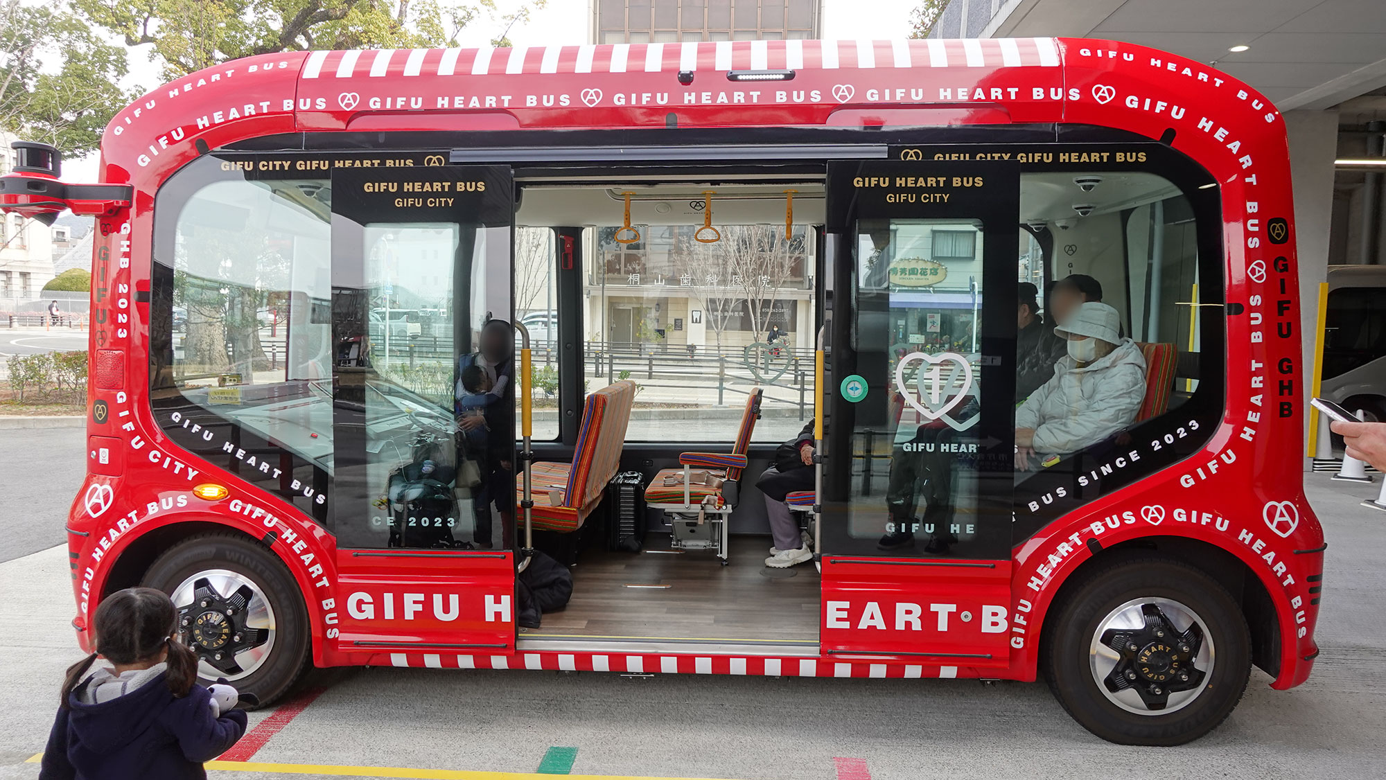

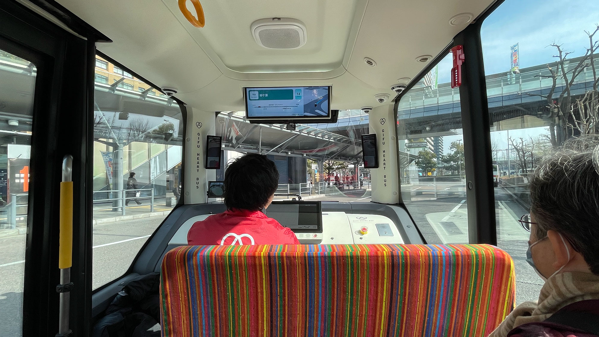

車内レイアウトは実運行を強く意識しており、座席はすべて進行方向向きで、乗り心地と安心感を両立。一部座席は跳ね上げ式で、車いすがそのまま乗り込めるスペースも確保されています。丸みを帯びたデザインとあわせ、初めて乗る人にも「近未来感」と「公共交通としての親しみやすさ」を同時に感じさせる作りです。
定員はベース車で13人ですが、現在はレベル2の暫定運用のため、ハンドルが付いた運転席に加え客席10名分を使用。将来的には立席4名分のつり革も活用し、最大15人での運用を想定しています。

実際に乗車してみると、NAVYAと比べて走行の滑らかさが大きく向上しているのが印象的でした。この日は一度もドライバーによる手動介入がなく、右折や追い越しもごく自然。EVならではの静粛性はもちろん、段差を越える際のバタつきも少なく、公共交通機関としてかなり完成度の高い乗り味です。
今回は幸運にもボードリーの担当者が最前列の運転席に座っており、その隣に座らせていただいてNAVYA運行時との違いや進化点を詳しく伺うことができました。

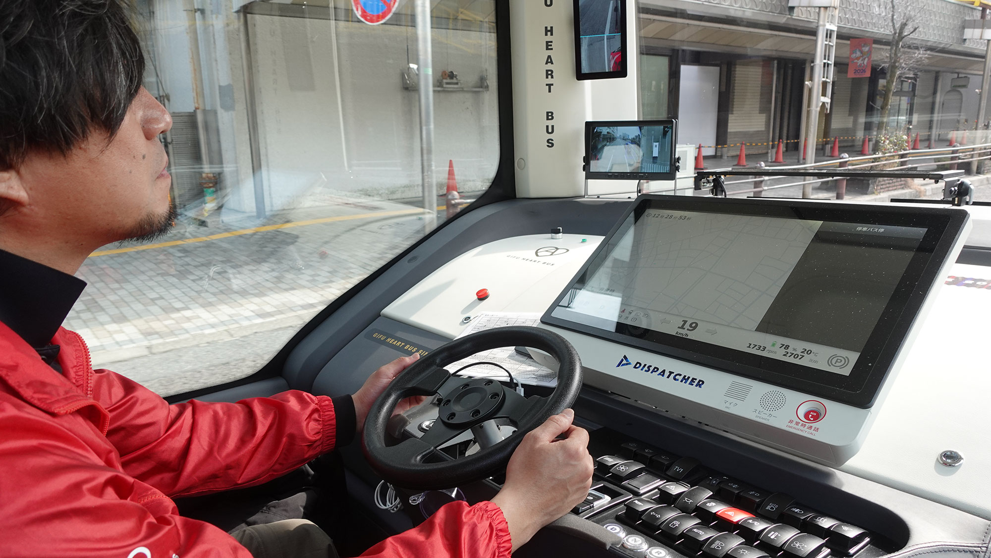

ハンドルは付いているものの、手を添えるだけ、足元にはブレーキペダルとアクセルが隠れていました。また、ハンドルの上にはディスパッチャーの大きな画面がメーターパネルのように置かれていました。そして、運転席上部には、センサーやカメラが検知した人・クルマ・パイロンなどをリアルタイムに表示するディスプレイがあり、「クルマが周囲をどう認識しているか」が一目で分かります。これを眺めているだけでも、自動運転好きにはたまらない時間でした。
