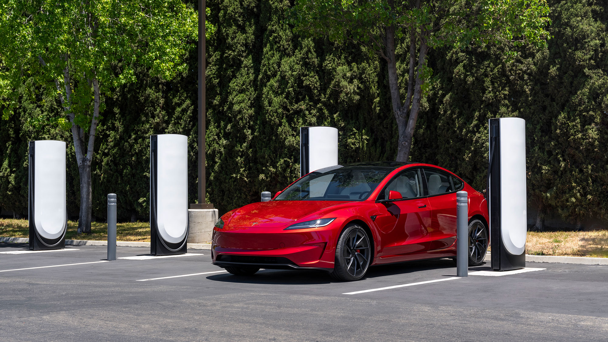

テスラを選んだ理由は「スーパーチャージャーを使えるから」
前回、充電難民(基礎充電環境のない民)にもかかわらずテスラモデル3を購入したことを報告させていただいた(記事はこちら)。国内外の多くのブランドがBEVをラインアップするなかで、テスラを選んだのはなぜか? 正直に言えばBEVのなかでモデル3を最も気に入っていたわけではない。
好き嫌いだけで言えば、買える価格のなかではヒョンデIONIQ 5が一番好きだ。カブトガニみたいなルックスが素敵だ。なのにテスラを選んだのは、一にも二にもCHAdeMO規格の急速充電器ではなくテスラ独自の急速充電インフラである「スーパーチャージャー」を使えるからだ。
基礎充電環境がないということは、「寝ている間に自宅で安い料金で普通充電し、毎朝起きたら満充電」というBEV最大のメリットを享受できない。必然的に充電しにどこかへ出かけ、充電に時間を使わなければならない。もちろんその時間をうまく活用することは可能だろう。しかし言い換えれば、活用しなければならないのだ。どうやっても「寝ている間に……」には勝てない。
であるならば、その時間は短いほうがいい。となると充電出力が重要。モデル3の場合、NMCバッテリーを搭載したモデル(ロングレンジAWDやパフォーマンス)なら最大250kW、LFPバッテリー搭載モデル(RWD)なら同170kWで充電が可能なスーパーチャージャーを使えるテスラのほうが、CHAdeMO充電器を使うそれ以外のブランドのモデルよりも充電に要する時間を短縮できる。
CHAdeMOの充電器や車両も進化しており、最大150kWで充電可能な充電器も車両も徐々に増えてきた。それでも最大150kWだ。しかも最大150kWの高出力急速充電器のネットワークはスーパーチャージャーに比べると心許ない。という考えでまずテスラに絞った。

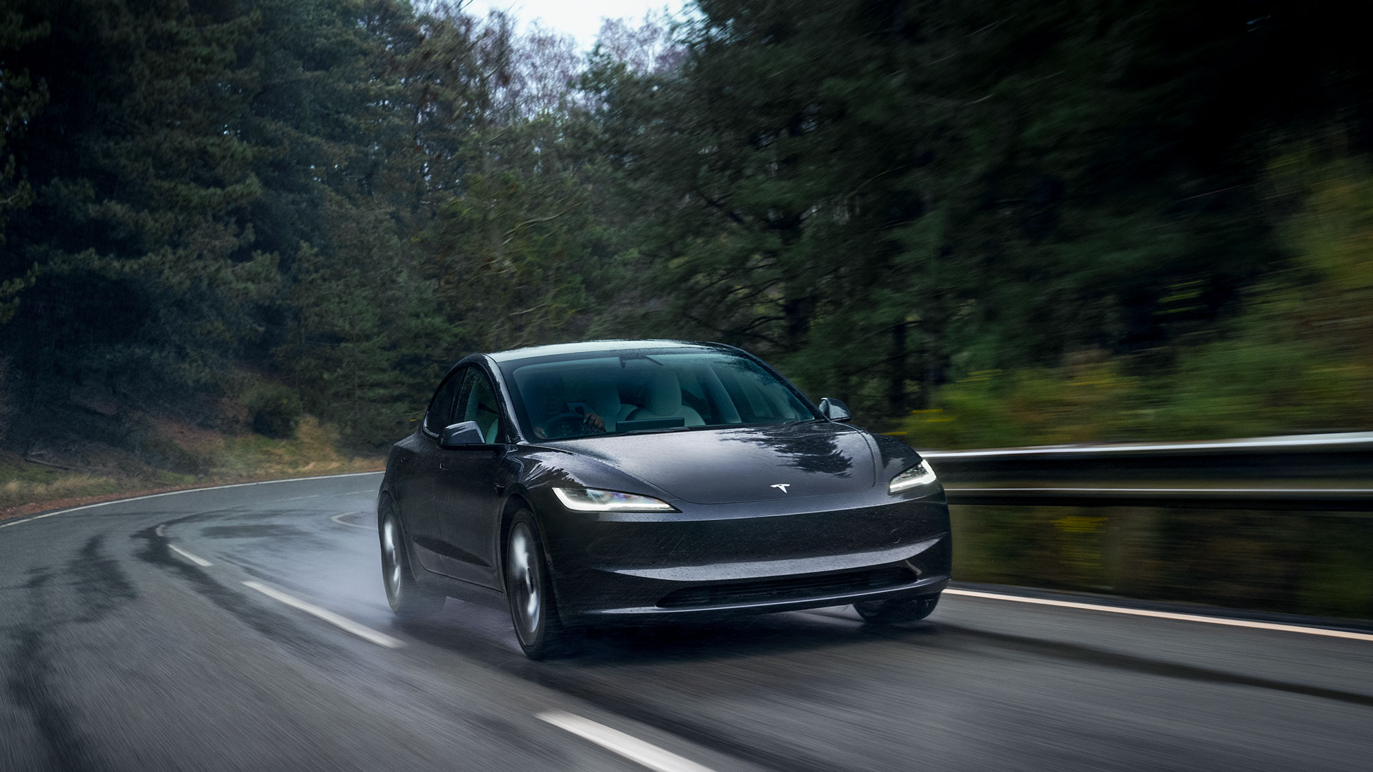

AWDの直進安定性とオーディオ音質で決断
どちらもテーパーリング(充電して残量が復活すればするほど充電速度が落ちること)するとして、75kWhのNMCを80%まで充電するのと、54kWhのLFPを100%まで充電するのではどっちが充電時間が短くて済む? 基礎充電環境のない充電難民に重要なこの問いをそれぞれのユーザー何人もにぶつけたが、だれに聞いても答えは曖昧だった。
それならとテスラジャパンの広報(メディア対応の担当者)に聞いた。答えは「どっちなんですかね?(ニヤリ)」。ニヤリじゃないのよ(笑)。じゃ、誰に聞きゃいいの? イーロンにXで聞くか!? それぞれ数日間広報車を借り出して充電もしてみても、そんな短い期間じゃ有意なデータは取れない。ほぼ100%曖昧な回答群と、わずかな体験から私が導き出したのは「どっちもどっちで大差ない」という結論だった。
その結果、4WDに起因する直進安定性の高さとオーディオ音質の良さ(スピーカー数が違う)でロングレンジAWDにした。消費行動の決め手というのは案外そのあたりにあるものだ。この記事が掲載されるころには納車されているはずなので、またネタも生まれていると思う。補助金も申請しないといけないし。
