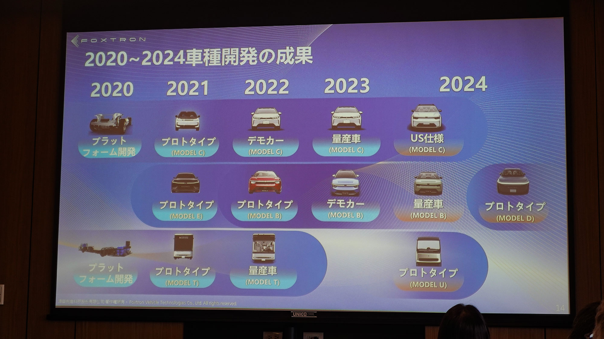

FOXTRONは2020年に設立され、2023年に新ブランドとして再編。戦略の中核は「オープンプラットフォーム」にあり、車体デザインを顧客の嗜好やブランド要件に合わせ柔軟に変更できるよう構築されている。ソフトウェア定義自動車(SDV)とOTA更新を標準化し、開発期間は約2年というスピード感を掲げている。これは長年EMSで培った迅速な開発・製造のDNAが車づくりにも移植された結果だと言えるだろう。

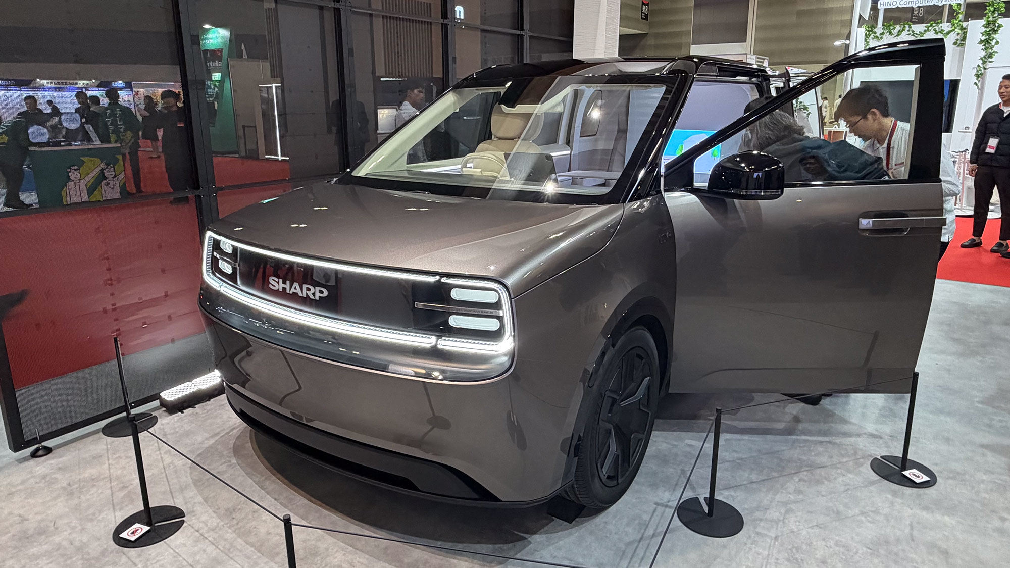

SHARP「LDK+」
日本でも同社の動きを捉える事例がある。ジャパンモビリティショー2025ではSHARPから「LDK+」が出展されたが、これはFOXTRONのMODEL-Aがベースだ。

訪問時には、CES2025で実車確認済みのMODEL-Bをはじめ、MODEL-C、開発途中のモックアップ段階にあるMODEL-DとMODEL-E、そしてVRでインテリア体験ができるスタジオモデルを視察した。いずれも「買い手次第で仕立てる」プラットフォーム志向が貫かれており、従来の「メーカー主導の固定スペック」から離れた柔軟なアプローチを打ち出している。

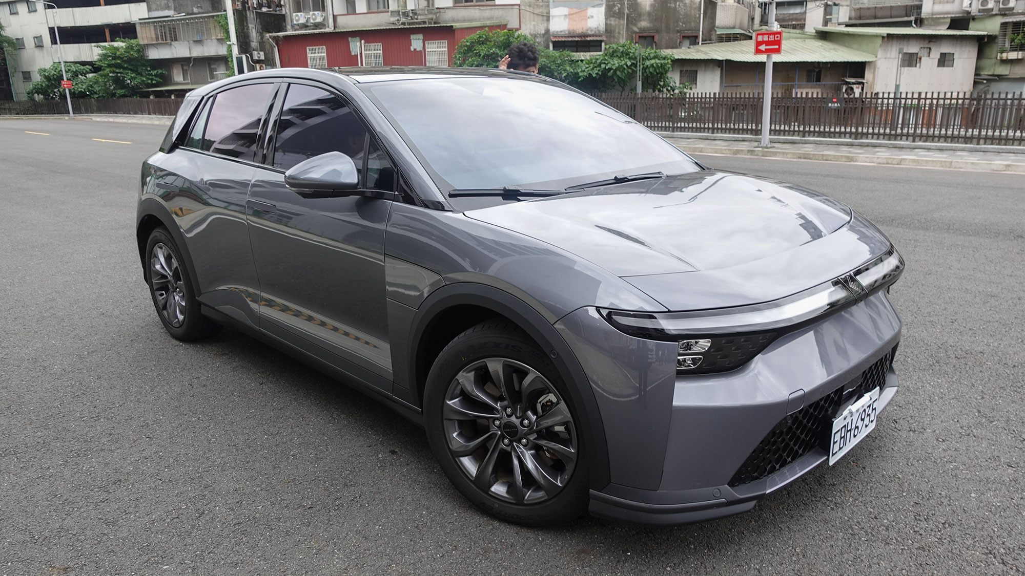

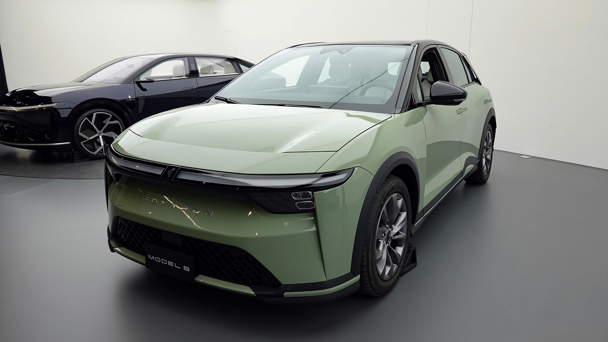

三菱向けにOEM供給される「MODEL-B」
MODEL-B(冒頭写真も)
まずMODEL-B。三菱自動車向けに供給されるモデルとして知られ、デザインはピニンファリーナが担当。現状の生産はYULONとされる。
ただし、現行デザインをそのまま採用するかは未定だという。FOXTRONのプラットフォームビジネスは、顧客の予算とブランド要件に応じて前後の外装デザインを変更可能で、三菱のエンブレムを付けた上で独自の造形を与えることも、デザインを最小限の変更に留めることもあり得るからだ。販売地域も最終確定ではなく、発表上はアジア・オセアニアを想定するものの、日本市場への導入は未定との説明だった。

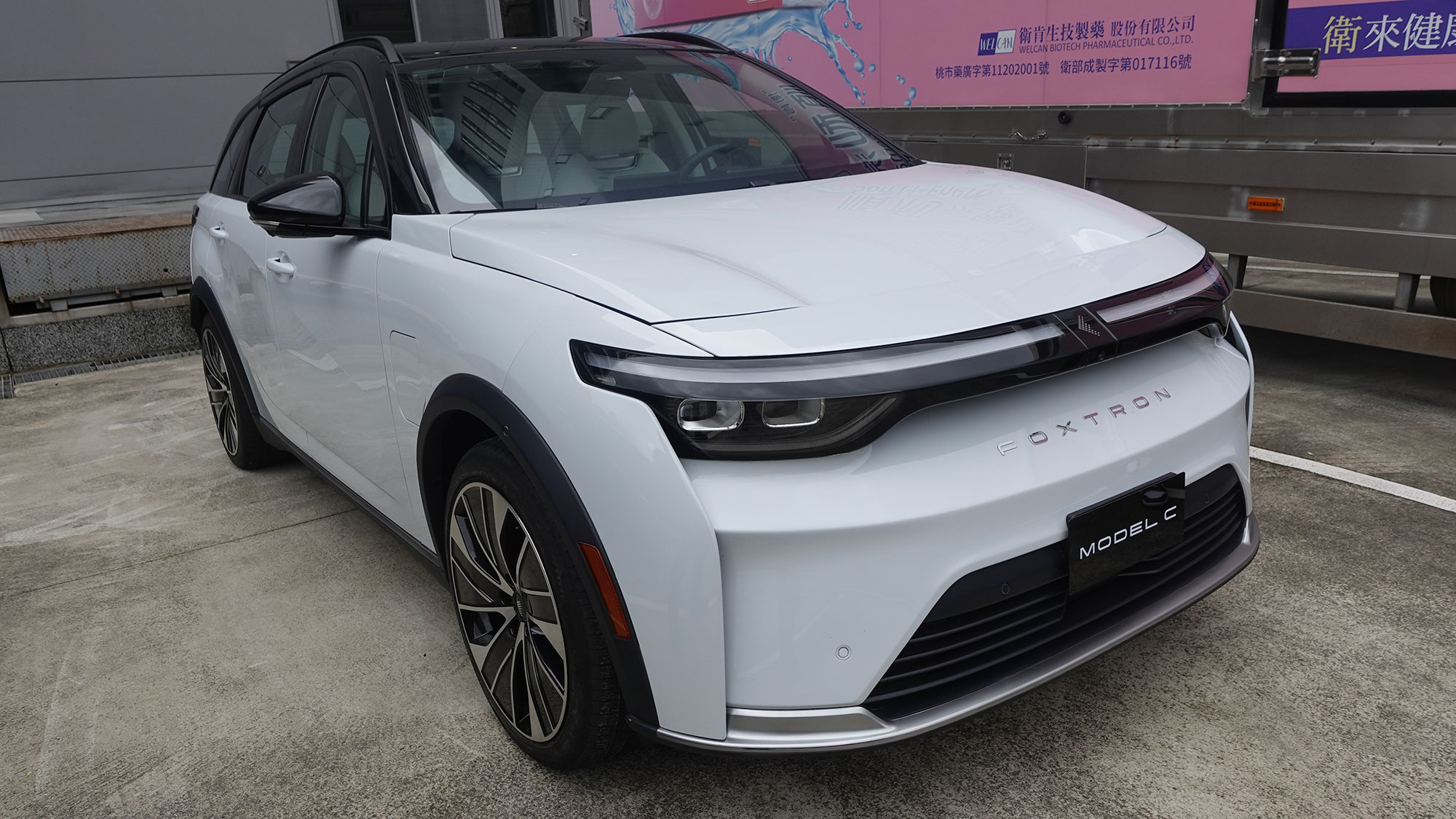

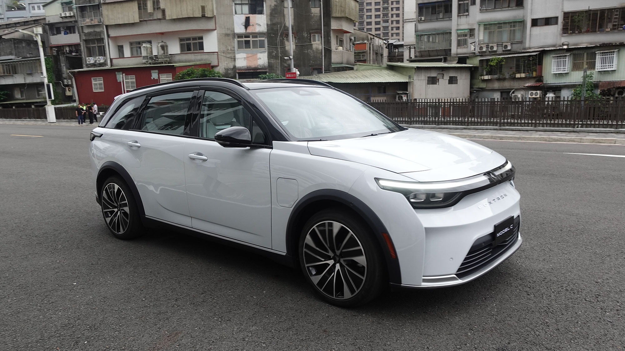

アメリカ輸出が決まっている「MODEL-C」
次にMODEL-C。こちらはすでに売却先が決まっており、アメリカへの輸出が予定されている。興味深いのは、販売主体が自動車メーカーではなくアメリカの大手ディーラーである点だ。たとえばフォーミュラEチームを保有するPenske Automotive Groupのような販売ネットワークが想定されているという。
プラットフォーム名義はFOXTRONだが、最終的にはディーラー独自のブランド名が与えられる可能性が高く、「Penske(一例として)のEV」として市場に並ぶ未来も現実味を帯びる。MODEL-CはFOXTRON初のオープンプラットフォーム車であり、自動車メーカー以外でも、例えば家電量販店のような異業種が販売に参入できることを示している。予算に応じて外装デザインを専用化できる余地も大きく、同一プラットフォームでも「兄弟車」が全く異なるルックで市場に出ることが想定される。

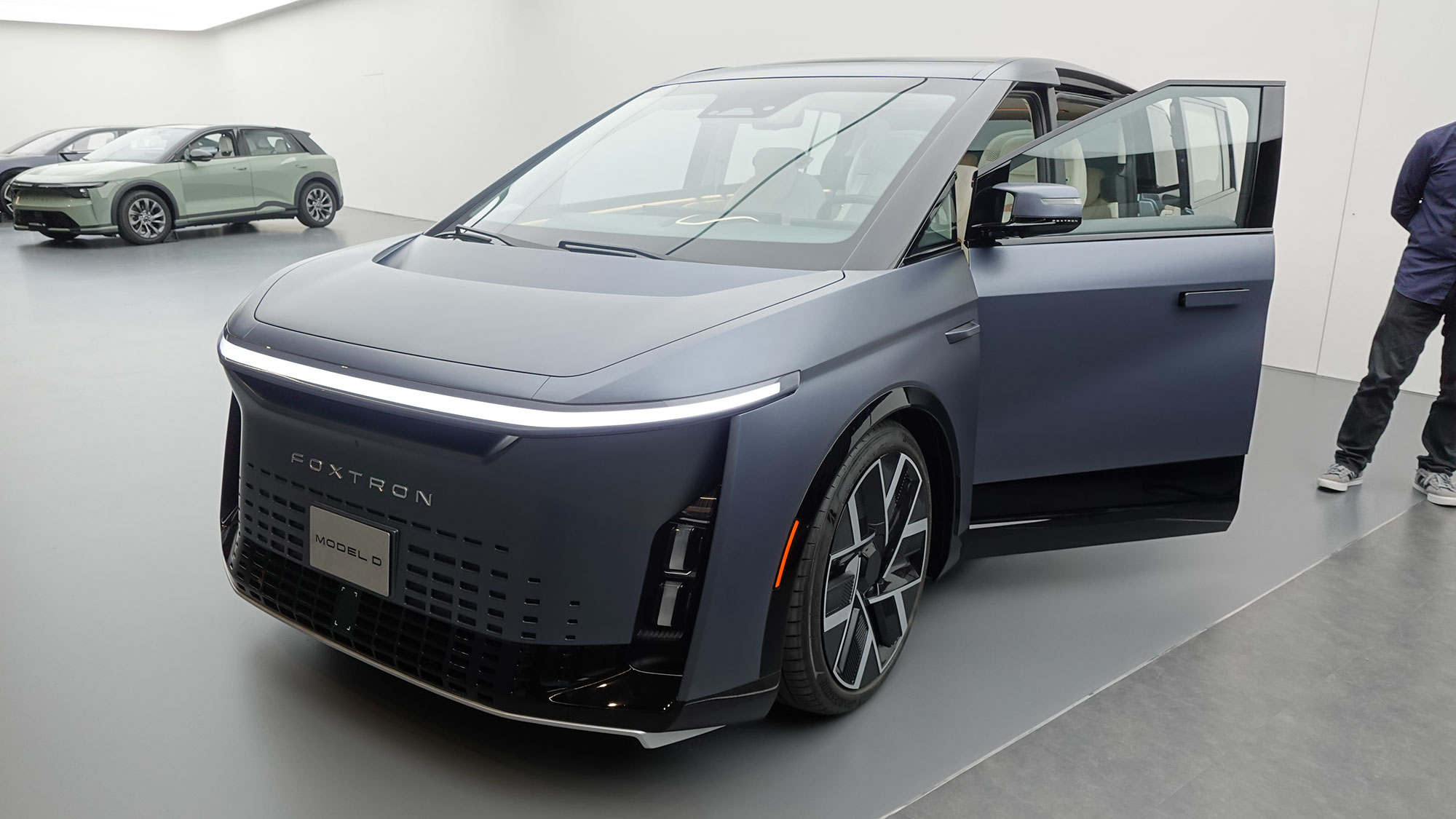

「MODEL-D」は大型SUV
スタジオには、MODEL-Dも姿を見せていた。大型SUVともミニバンとも呼べるボディ形状で、FOXTRONは「Lifestyle Multipurpose Utility Vehicle(LMUV)」と定義。デザインはピニンファリーナで、まだモックアップに近い段階ながら、エンブレムが誇らしげに掲げられていた。
さらに大型サルーンのMODEL-Eも展示。こちらもピニンファリーナの手による完全なモックアップで、最終顧客の決定を待つ「待機状態」にあるという。

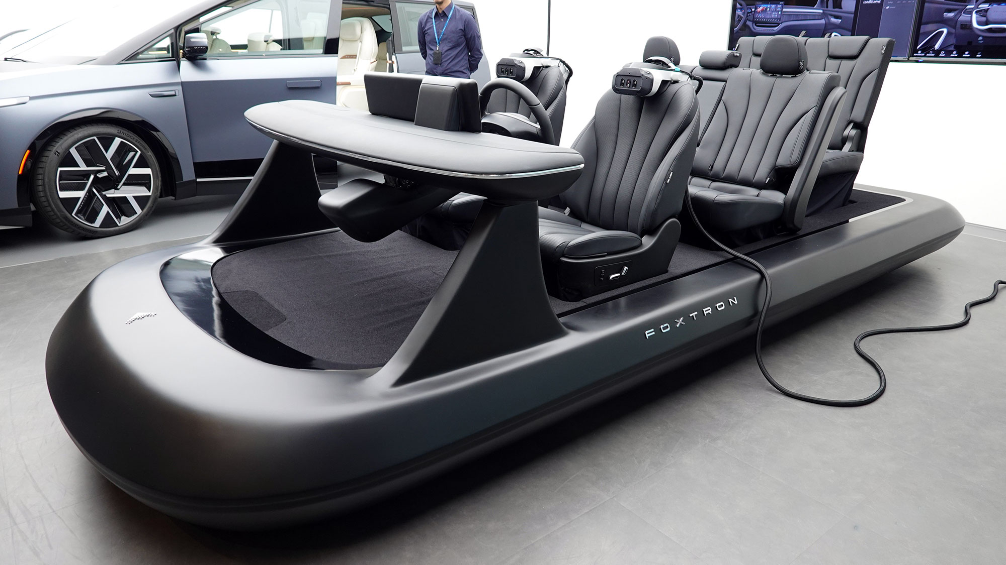

体験の締めくくりには、VRによるインテリア試乗体験を用意。ゴーグルを装着してシートに腰を下ろすと、走行中の視界や車内の質感が没入的に再現される。物理的な試作に先立ち、ユーザー体験の検証や意思決定を迅速化する狙いがうかがえる。

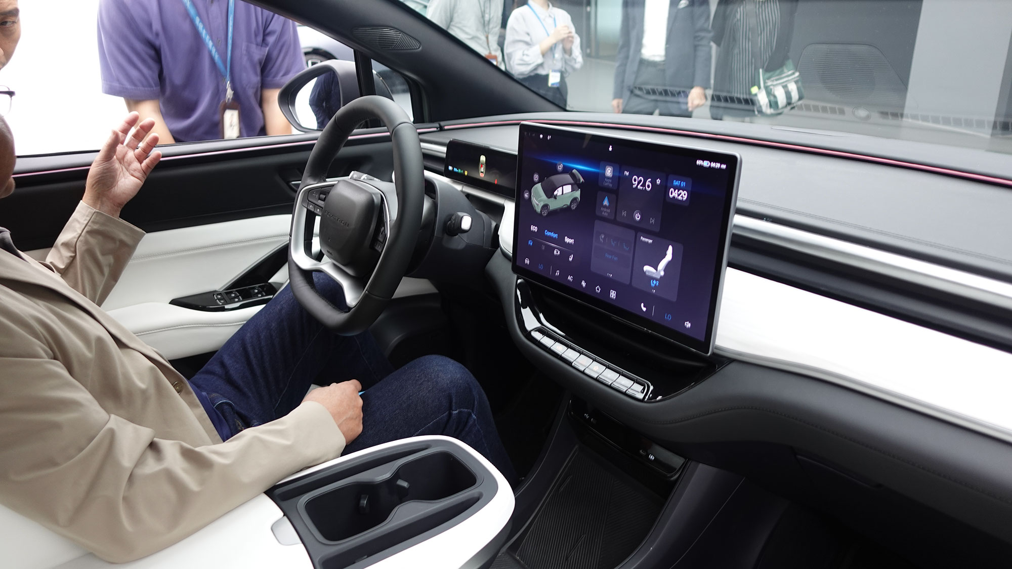

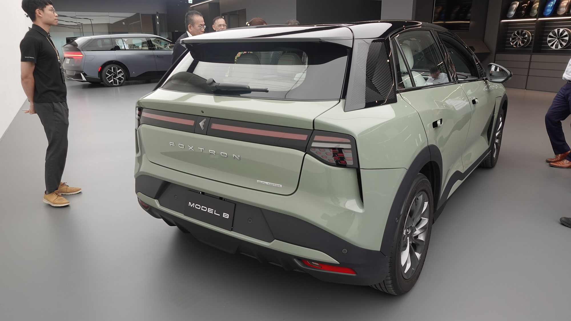

試乗はMODEL-BとMODEL-Cの2台を、FOXTRON構内にて行った。まずMODEL-Bは量産前最終試作車で、すでにナンバープレートも装着されていた。簡単なスペックは以下の通り。
【MODEL-B(試作車)スペック】
駆動:RWD/AWD(試乗車はAWD)
サイズ:全長4315mm × 全幅1885mm × 全高1535mm
ホイールベース:2800mm
空気抵抗係数:Cd 0.26
モーター:最大344kW/680Nm
バッテリー:58kWh
航続距離:NEDC 516km
充電規格:CCS1
構内走行の範囲でも、ボディサイズから想像する以上の加速が印象的だった。0-100km/hは公称3.9秒。スペック通りの強烈な立ち上がりで、モーター出力の太さとトルクの立ち上がりの鋭さが好印象だった。
MODEL-Cは、MODEL-Bより一段前の試作段階にあり、走行中にわずかなボディの軋みを感じるなどNVH(ノイズ・振動・ハーシュネス)対策は次工程との説明。車格は一回り大きいSUVで、主要スペックは以下の通り。
【MODEL-C(試作車)スペック】
バッテリー:82kWh
航続距離:NEDC 711km
空気抵抗係数:Cd 0.27
0-100km/h加速:3.8秒
こちらも加速は非常に俊敏で、直線的なパワーデリバリーが際立つ。今後は量産に向けてボディ剛性と遮音・防振の仕上げ込みが進められる段階で、まだ荒削りな印象だ。
構内試乗での評価は限定的だが、パワートレインと電池パッケージ、そして空力のバランス設計が高い次元でまとめられていることは感じられた。FOXTRONのプラットフォームは、ハードの「芯」を強く持ちながら、外観や内装の表現を顧客ごとに再構築できる柔軟性が本質であることを実感できた。量産に向けてさらにステップアップした品質統合が進めば、アジア、アセアン、そしてアメリカの道路をこれらのモデルが走り出す日は遠くないだろう。
