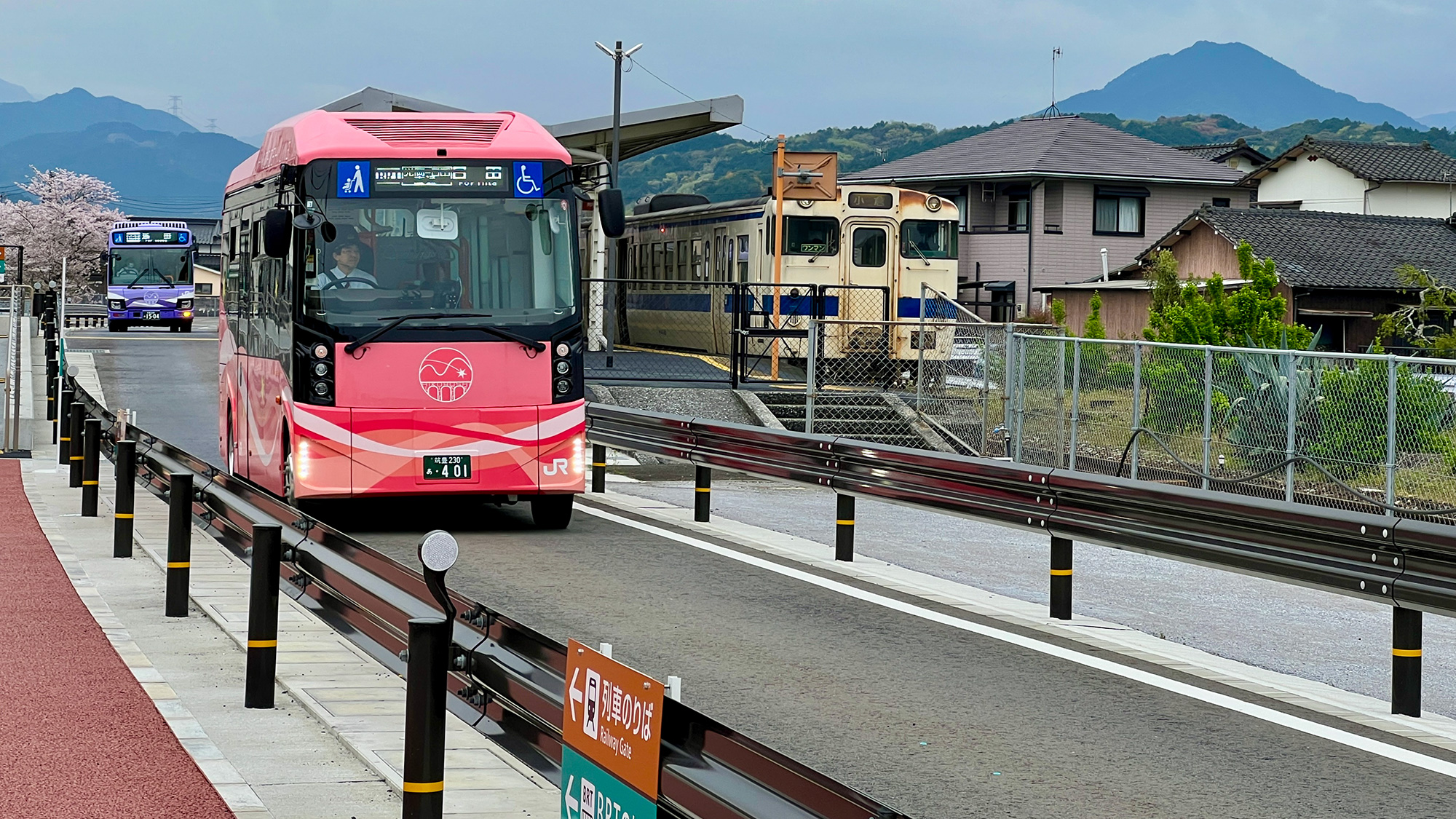

※冒頭写真は「ひこぼしライン」のBRT走行風景。

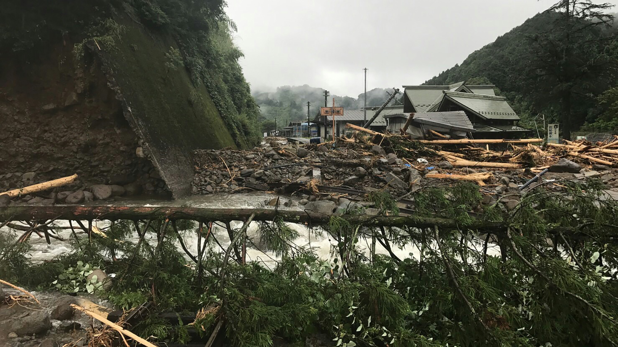

集中豪雨で被災した鉄道路線。
まず「ひこぼしライン」です。2017年7月の集中豪雨で福岡と大分県境の添田=夜明(よあけ)間路線の63箇所に甚大な被害を受けたJR九州は、3年間検討の末、莫大な費用と時間がかかる鉄道の復旧を断念。BRT(バス・ラピッド・トランジット)の導入を決定し、2023年8月に「ひこぼしライン」を開業しました。

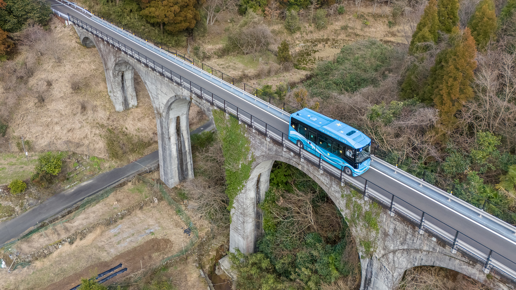

一部の区間で線路をバス専用道路に改修した路線は、美しい山並みや棚田の中を走り、「どうせなら地域の人や環境に優しい新しい乗り物を」と導入されたのが4台のBYD製EVバスです。

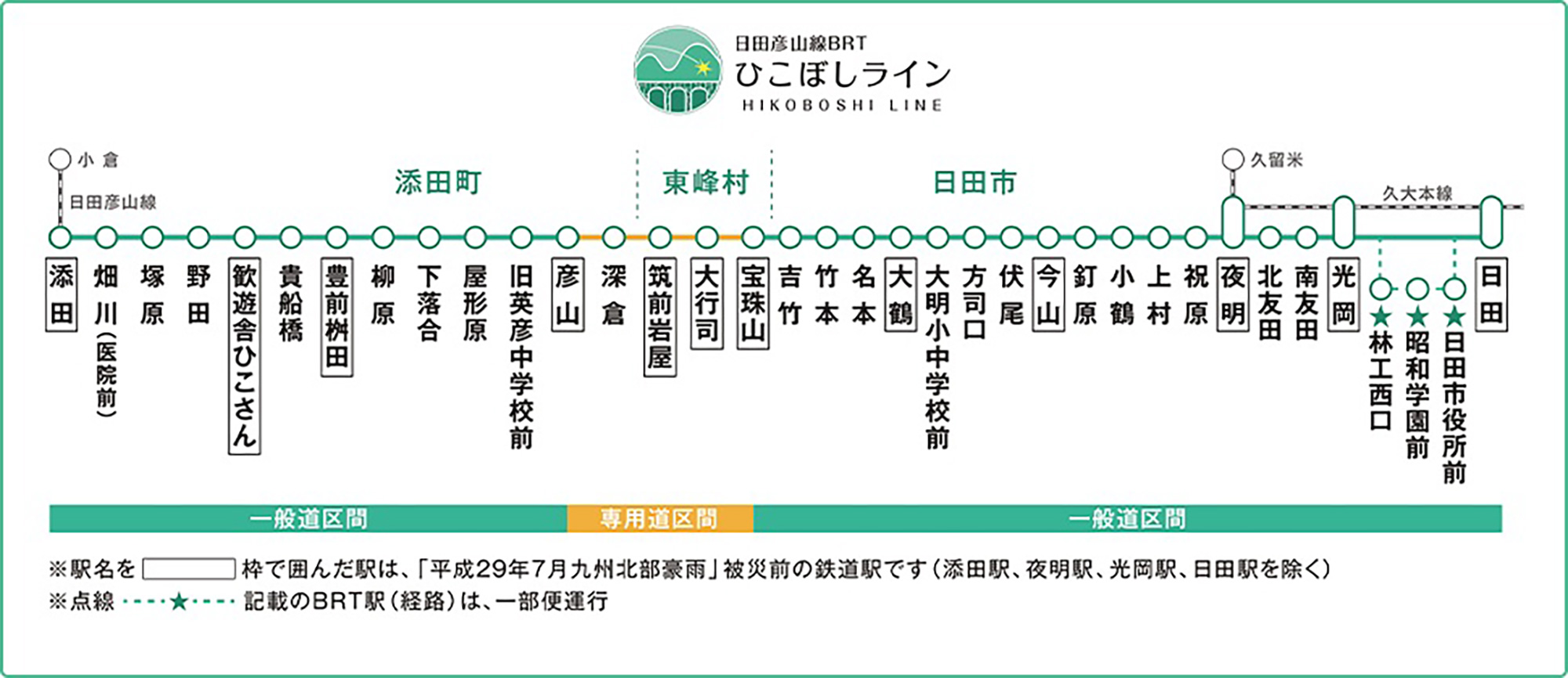

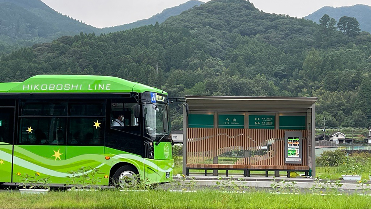

福岡県側の鉄道の終点となる筑豊地方の田川郡添田から大分県日田市まで41kmのBRT路線では、地域の住民の利便性を考え、停留所の数を従来の鉄道駅の3倍の36ヶ所に増やし、病院前や通学時間帯は2つの高校に停まるルートも設定。バスの車体も地元の景観や特産品にちなんだカラフルな外装を施し、座席には携帯の充電器を備えるなどして話題を呼び、鉄道では1日130人程度まで落ち込んでいた乗降客数は270人まで回復しました。

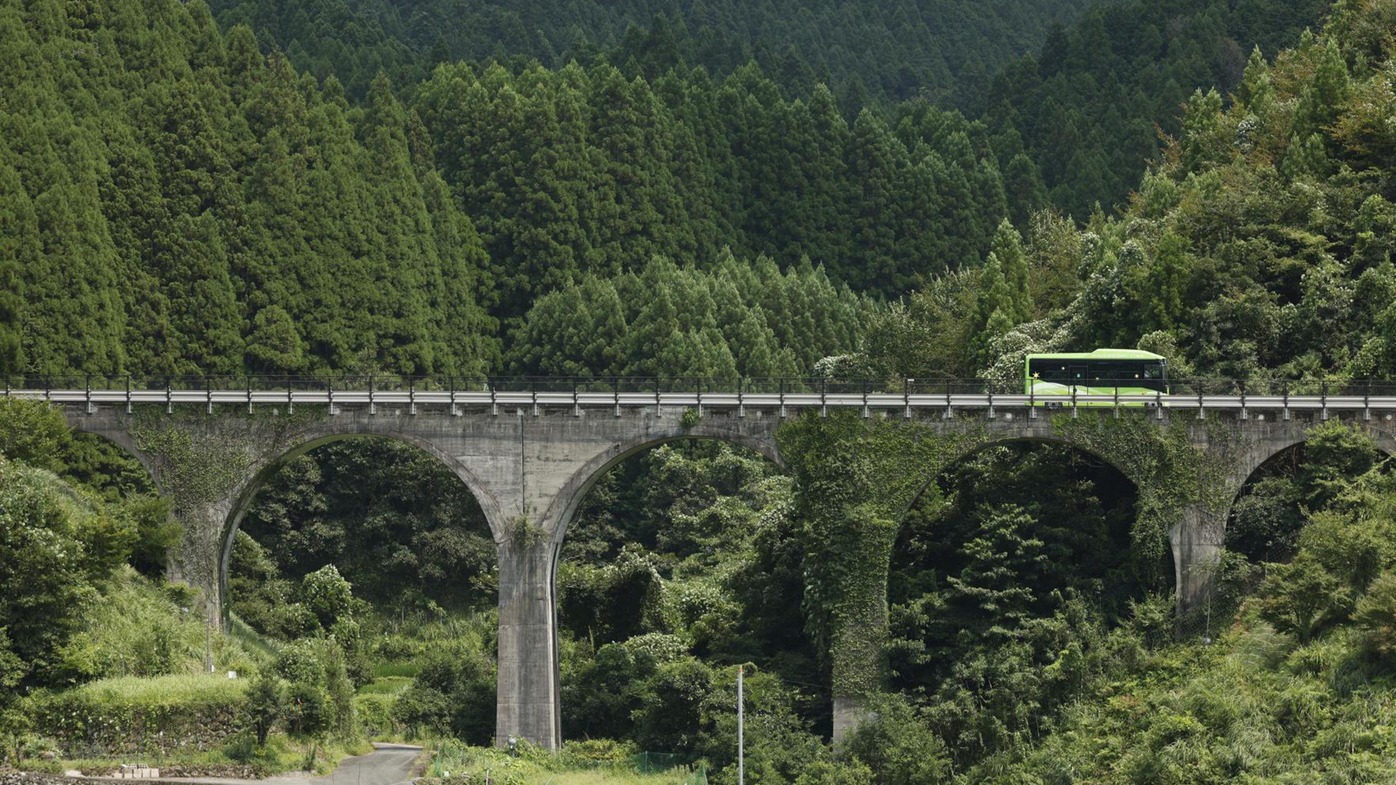

路線の3分の1ほどは線路を改修した全幅4mのBRT専用道路となっており、緑の美しい山間の鉄橋や単線用の狭いトンネルをEVバスで走り抜けるのは変化とスリルに富んでいます。ちなみに、通学時間帯はBYDの小型バス(J6)では定員オーバーしてしまうため、ディーゼルバス3台も併用しています(BYDの中型バス『J7』は当時未発売。)

添田駅のホームは鉄道とバスが隣り合わせる。
BRT開業の3日前に、地元の人の草刈りの飛び石でバスのガラスが割れるというハプニングがあったそうですが、京都にあるBYDのサービス拠点からすぐに交換部品が届き、事なきを得たとのこと。「EVはギアやベルトなどもなく、トラブルが少なくて車検も安く上がった」そうで、即納率98%の部品供給システムと、何かあればすぐにスタッフが駆けつけてくれるBYDジャパンのアフターサービス体制に大変満足しておられます。ちなみに、充電器は添田に4器、日田に1器を配備しているとのことです。

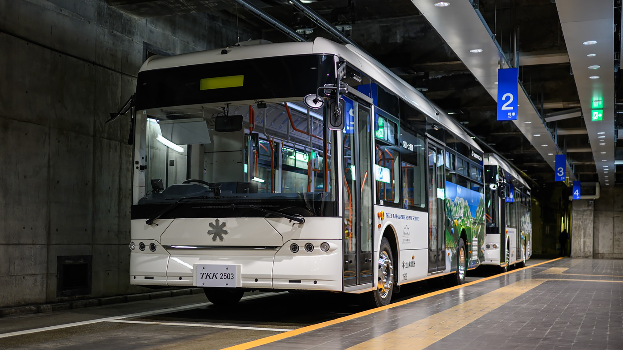

続いてお話を伺ったのは、立山黒部貫光株式会社の川高健裕さん(シニアアドバイザー)です。今年4月、立山黒部貫光では富山と長野を結ぶ山岳観光地「立山黒部アルペンルート」の最高所、室堂から黒部ダムに降りる大観峰まで3.7キロのトンネル区間の輸送を、29年間使ったトローリーバスからBYDの大型バス(K8)に切り替えました。4月15日の開通式の模様は、EVsmartブログでもレポートされていますが、現在までトラブルもなく順調に運行しているとのこと。

低床なので乗り降りがしやすいと利用客の評判も良く、充電器は室堂に8器を設置して毎日夜間に充電を行っているとのこと。トローリーバスでは、点検や車検の際に、キャリアカーに載せて富山側に運ぶ必要がありましたが、ナンバー付きのEVなので自走で行けるのも便利な点です。

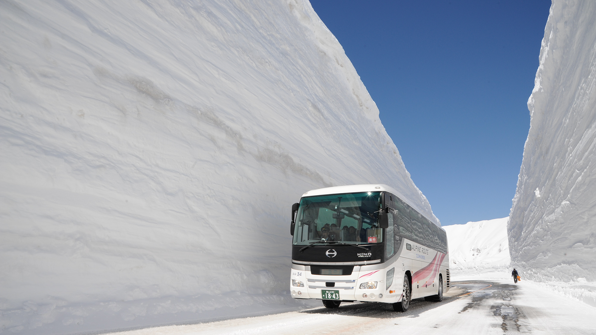

次のステップは、美女平(標高977m)から室堂(2450m)までの23キロの区間で、現在使用しているクリーンディーゼルやハイブリッドのバスをEVに切り替えることですが、「多いところでは16メートルもの雪が積もるので、床の高い観光バスタイプのEVが欲しい」そうです。

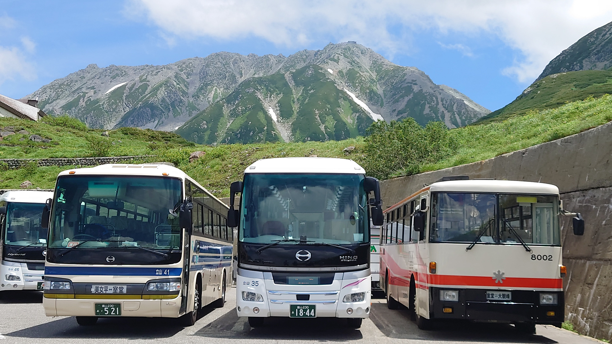

立山連峰を背にした室堂のバスセンター。右端は2024年に引退したトローリーバス。

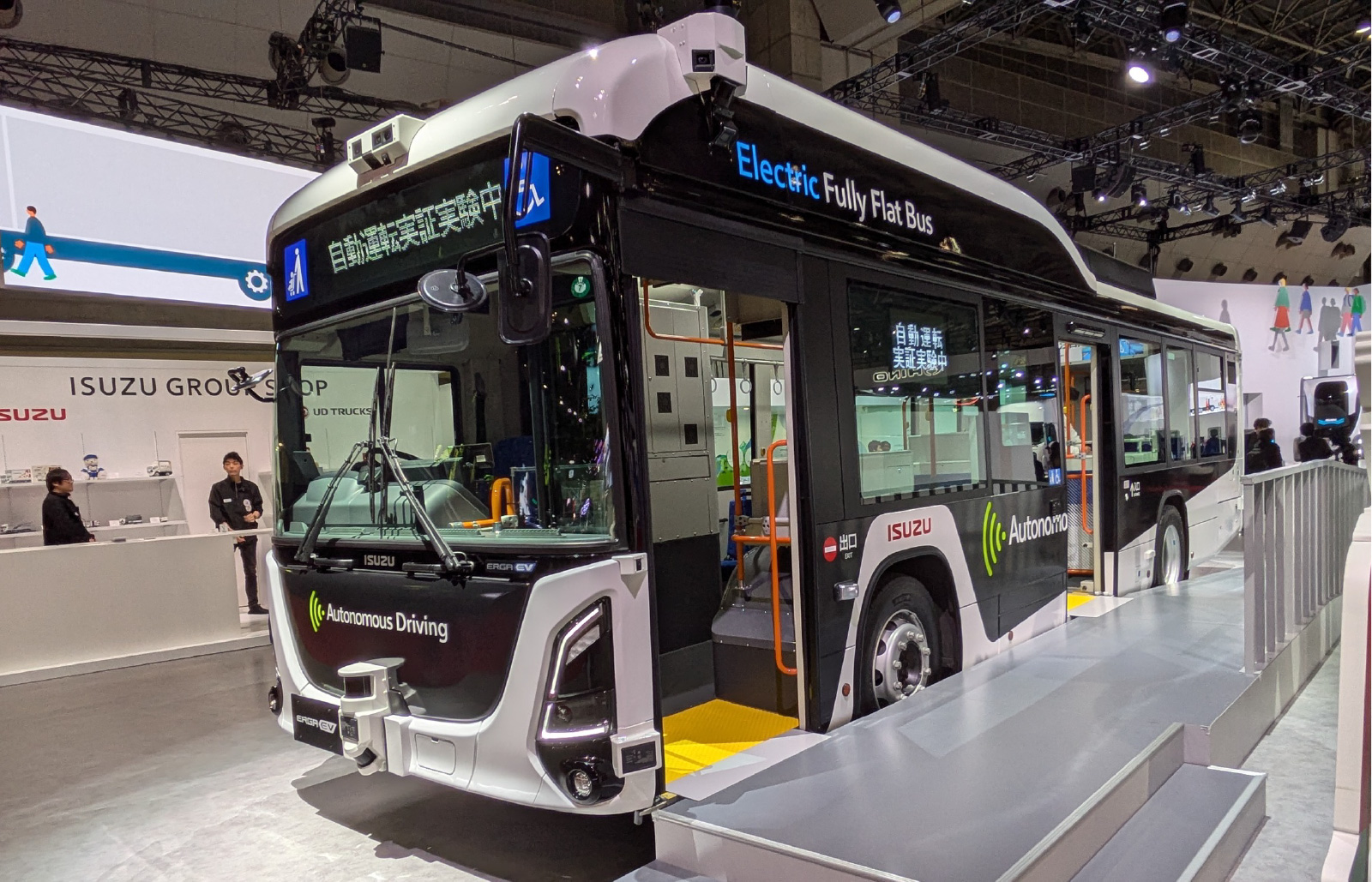

今回のJMSでは、日本のトラック・バスメーカーも、いよいよ本格的にEVや水素燃料バスの導入に乗り出してきた印象でした。いすゞや三菱ふそうは、小型トラックのエルフEVやeキャンターのバリエーションを増やしています。いすゞは神奈川県平塚市でEVバスのエルガで自動運転レベル4の実証実験を行っていますし、来年4月に合併する予定の日野自動車と三菱ふそうも大型のEVバスや水素燃料のバスを展示していました。

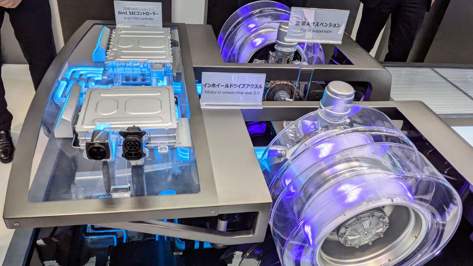

BYDのバスも大型のK8と小型のJ6に加え、今年は中型のJ7を発売。いずれも日本向けに全幅を抑えた設計になっています。BYDブース(商用車)では、次世代のバス・トラックの車台となるEVトラックのシャシー(1/2モデル)を展示していましたが、これはバッテリを床下におき、リヤアクスルは片側に2機ずつホイールインモーターを搭載する機構となっていました。
