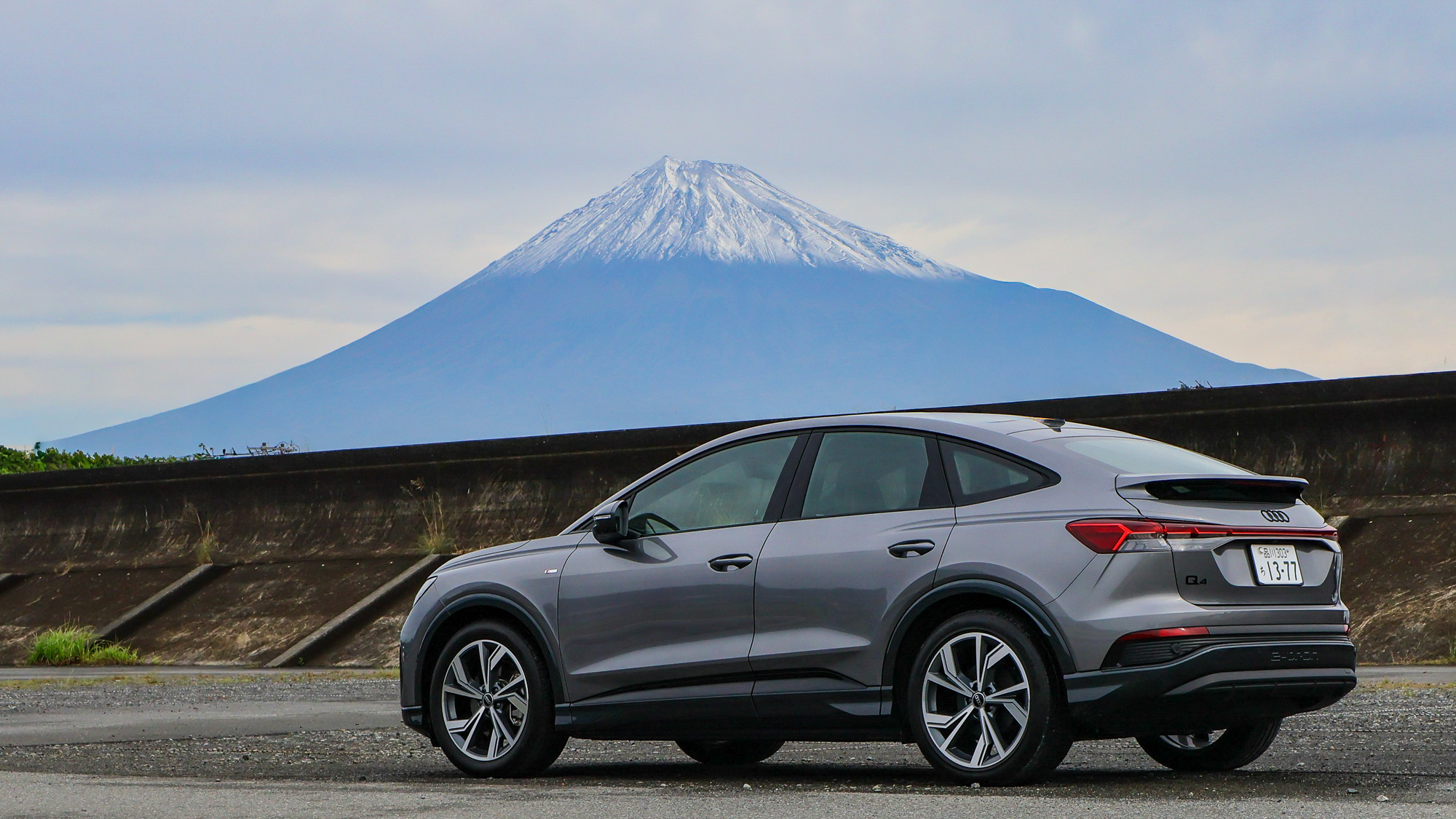

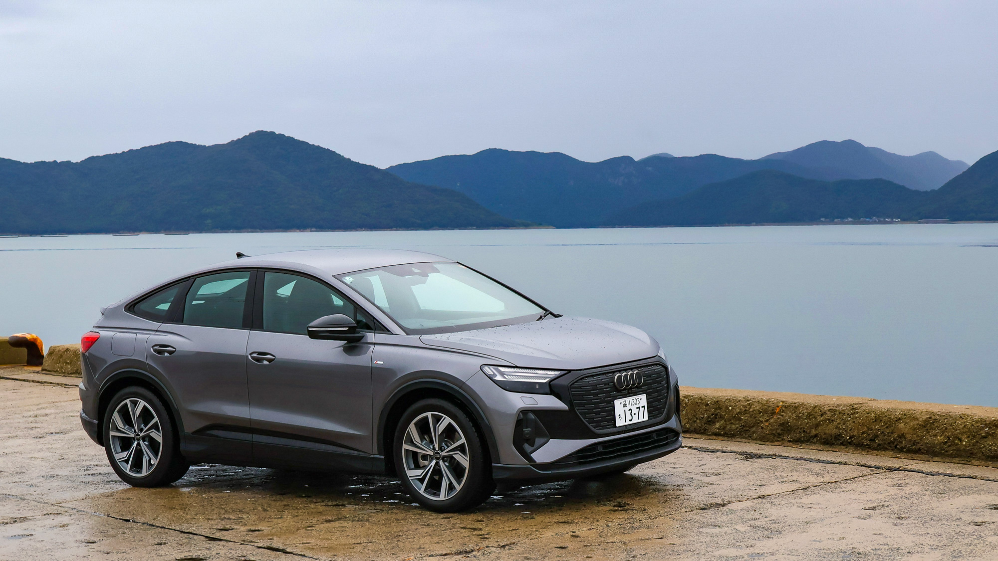

さっそく外観をチェックすると、なだらかなアーチを描くルーフラインがSportbackらしいエレガントな印象を与えます。SUVスタイルのQ4 e-tronにはあるルーフレールが省かれているのも、Sportbackの特徴です。
フロントにはアウディを象徴するシングルフレームグリルを備えます。今回の試乗車はオプションの「ブラックAudi rings & ブラックスタイリングパッケージ」が選ばれていることで、グリルやドアミラー、4リングスがブラックで統一され、より精悍な雰囲気に仕上がっていました。

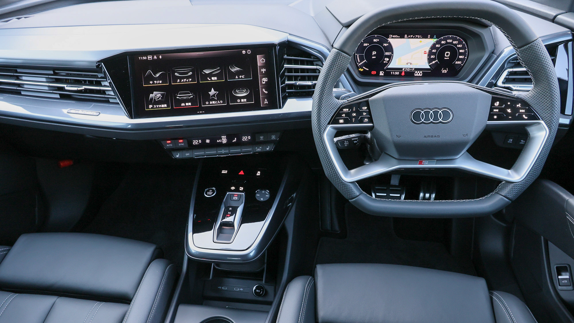

インテリアもアウディらしさに溢れています。メーターのデジタル化やフローティングタイプのセンターコンソール、上下フラットなステアリングなどが先進的な印象を生み出しています。一方で、空調パネルには物理スイッチが残されており、操作性のよさがうれしいポイントです。エアコンの吹き出し口が高い位置にあるため、暑い日でも冷気がしっかりと体に届くのもありがたい点です。

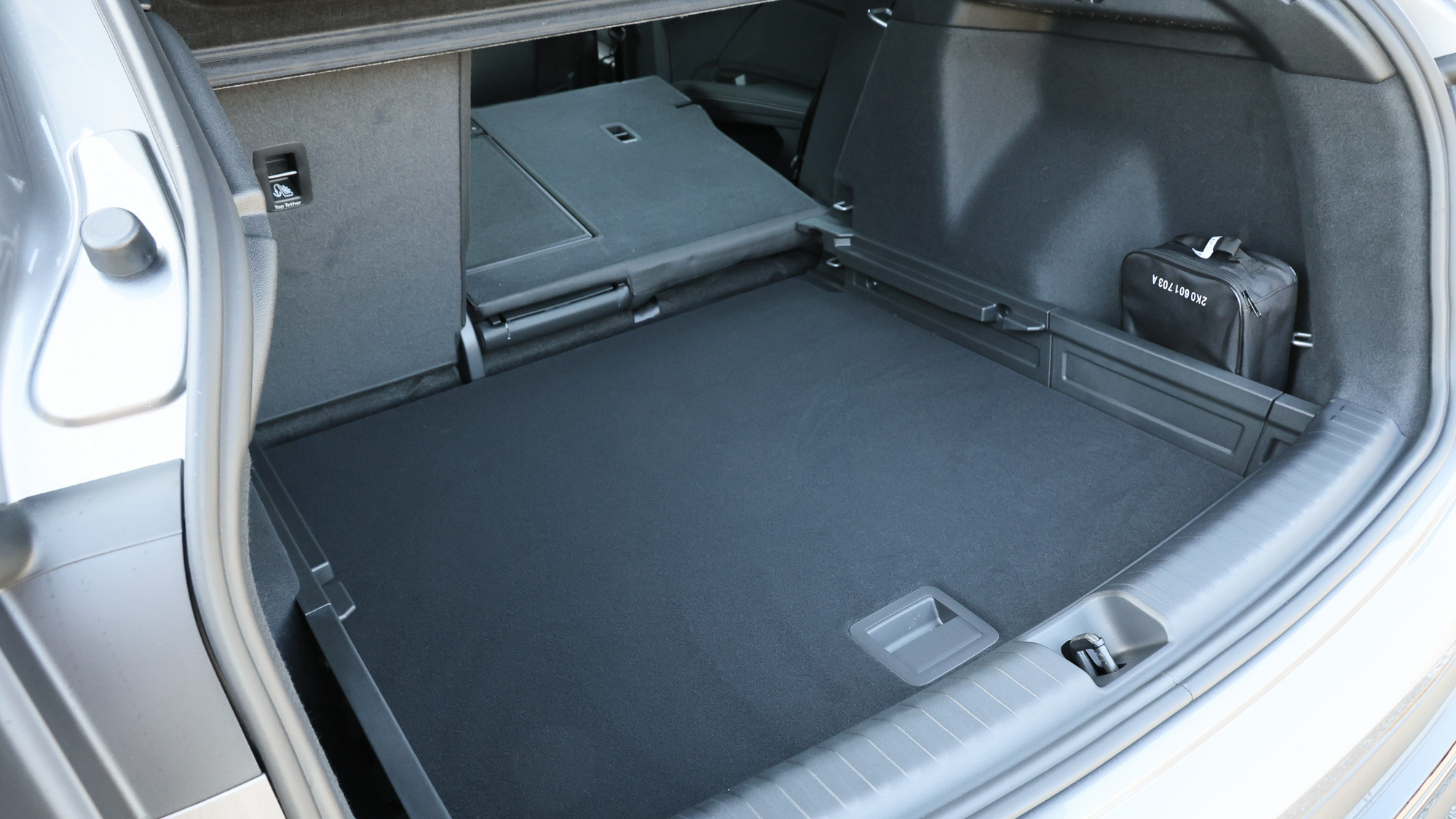

ラゲッジスペースも実用的で、通常時の奥行きは約90cm。後席を倒すと150cm以上まで拡大でき、フロア下には深さ約12cmの収納スペースも用意されています。充電ケーブルなどをスマートに収納できる点も便利です。

軽くアクセルを踏むと、Q4 Sportback 45 e-tronは軽やかに動き出します。以前のQ4 40 e-tronに比べて加速は一段と力強さを増し、2トンを超える(2120kg)ボディは驚くほどスムーズにスピードを上げていきます。EVらしいリニアな加速感がありながら、アクセル操作に対する反応が過敏すぎないため、扱いやすい印象です。高速道路でも120km/h付近まで余裕の加速を見せ、伸びやかな走りを楽しめました。
試乗車には前235/50R20、後255/45R20のタイヤとスポーツサスペンションが装着されていました。そのため多少の硬めの乗り心地ですが、初期モデルよりも乗り味はマイルドになり、サスペンションの熟成が感じられます。
EVらしい低重心設計のおかげで、走行中の姿勢は安定しており、コーナーでも軽快な動きを見せます。後輪駆動の特性も相まって、ドライバーが積極的に操る楽しさを味わえるのが、このクルマの大きな魅力です。

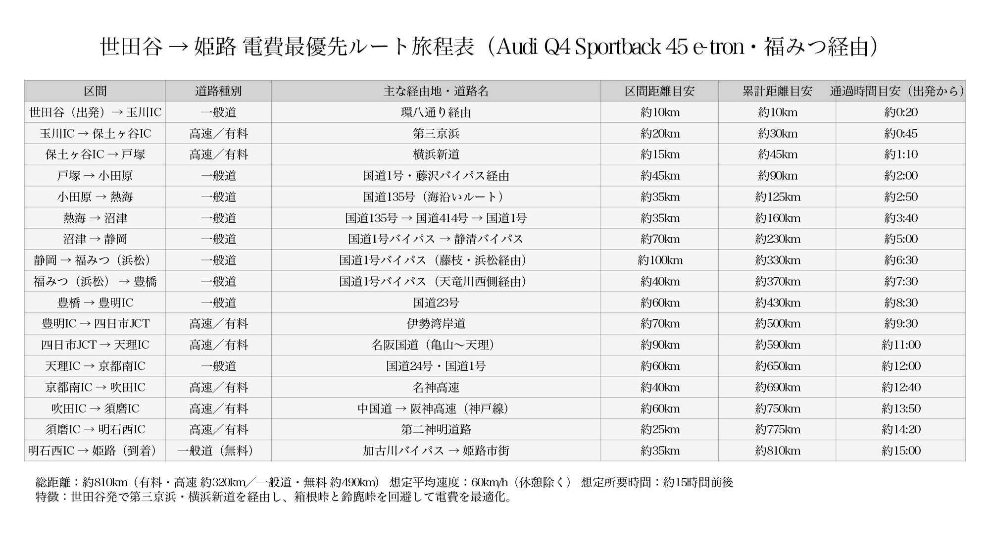

今回は、おもに国道1号線と2号線を使って姫路に向かいますが、大都市周辺の渋滞を避けるために、一部区間では高速道路や有料道路を利用しました。また、箱根越えなど、標高差が大きい区間は、より標高差が少ないルートを選ぶことで消費電力をセーブします。そんな条件をAIに指示したところ、次のようなルートが示されました。途中、浜松を通るので、ずっと行ってみたかった餃子の名店『福みつ』を経由地として加えています。

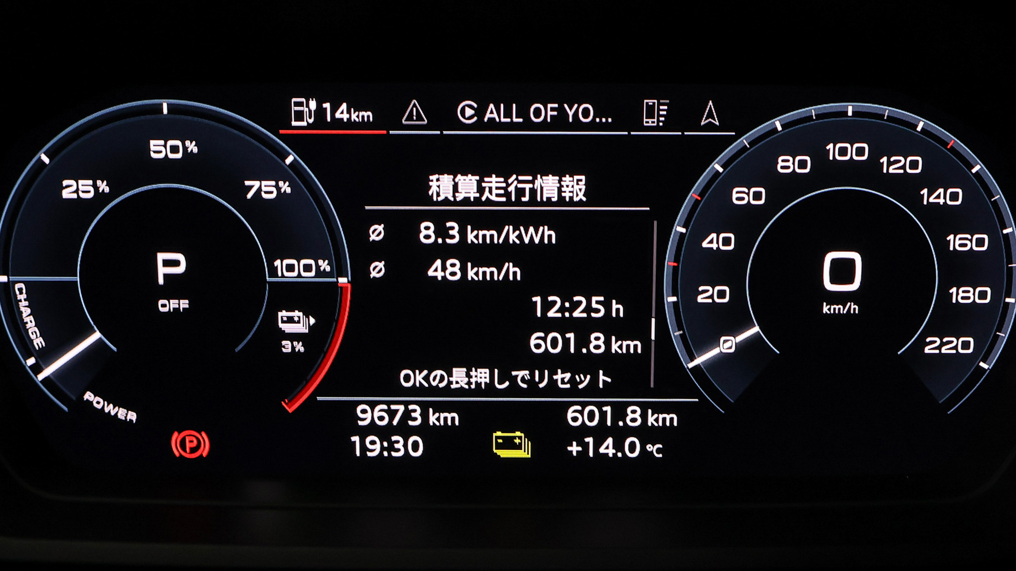

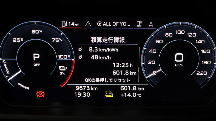

そして、予定していた西宮名塩SAにSOCは5%、航続可能距離は30kmで無事に到着。走行距離は591.7kmで、あとすこしで600kmというのが惜しい(笑)と思いつつ。宿泊する姫路のホテルには普通充電器があり、予約も入れているので、ここで必要なぶんだけ急速充電すれば大丈夫のはずでした。ところが、充電を始めると、「只今、ご利用できません。故障リセットを押してください」というメッセージが表示されました。
リセットを押して、再度充電を試みますが改善は見られません。しかも、急速充電器のある次のサービスエリアまではバッテリーが持ちそうにありません。アプリで検索すると、高速と一般道をあわせて10km走れば、90kW急速充電が設置されているセブンイレブンを発見。一か八かそこを目指すと、SOCは3%、航続可能距離は14kmでなんとか辿り着くことができ、九死に一生を得ました。
しかも、最後に10kmを追加したことで、走行距離が600kmを超え、601.8kmを達成したのは、まさに怪我の功名といえる結果でした。航続可能距離を合わせると約616kmになり、カタログ値の613kmを上回りました。総平均電費は8.3km/kWhで、余裕あるボディサイズを考えるとなかなか優秀でした。
