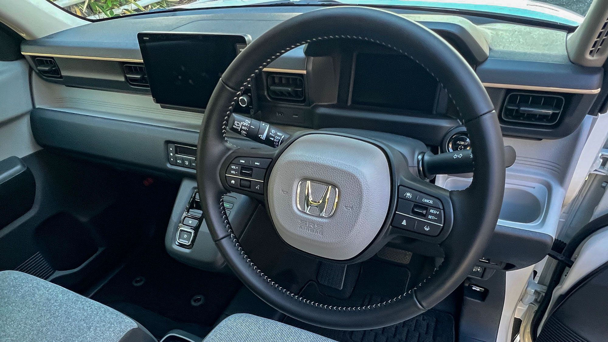

インテリアには水平基調が強調され、視界の爽快感はピカイチ。操作系はボタン式シフトに刷新され、まるでモダンなリビングのような心地よい空間となっています。

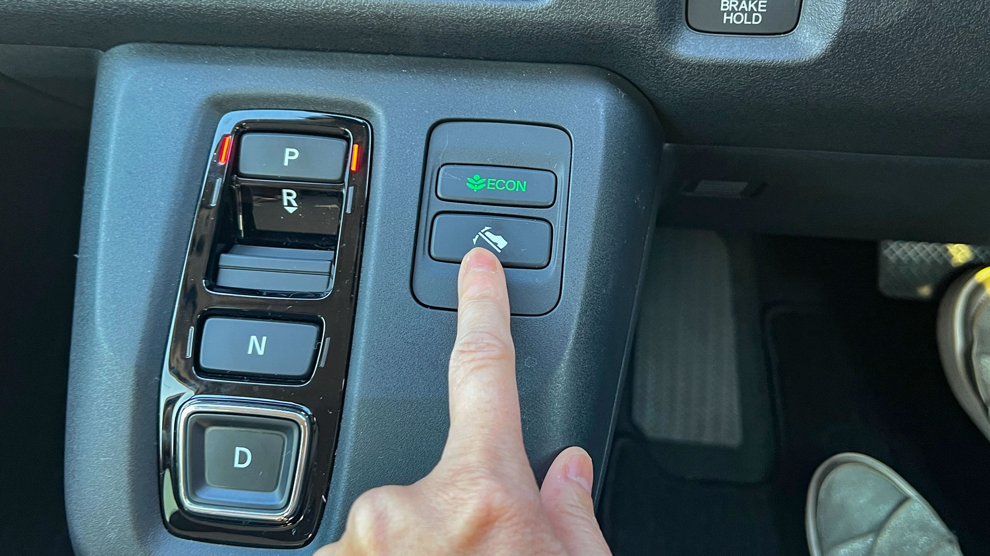

しかし、ホンダ車に多く使われているこのシフトタイプ、リバースとドライブの選択を戸惑うことがしばしば。これは慣れの問題なのか、位置の問題なのか、私だけの問題なのか……、個人的には苦手です。

ワンペダルは潔く、スイッチひとつで「あり」か「なし」か。ただし、ストップ&ゴーの多い街中での走行では、ワンペダルスイッチオンで自然な減速が得られるので「あり」が楽ちん。

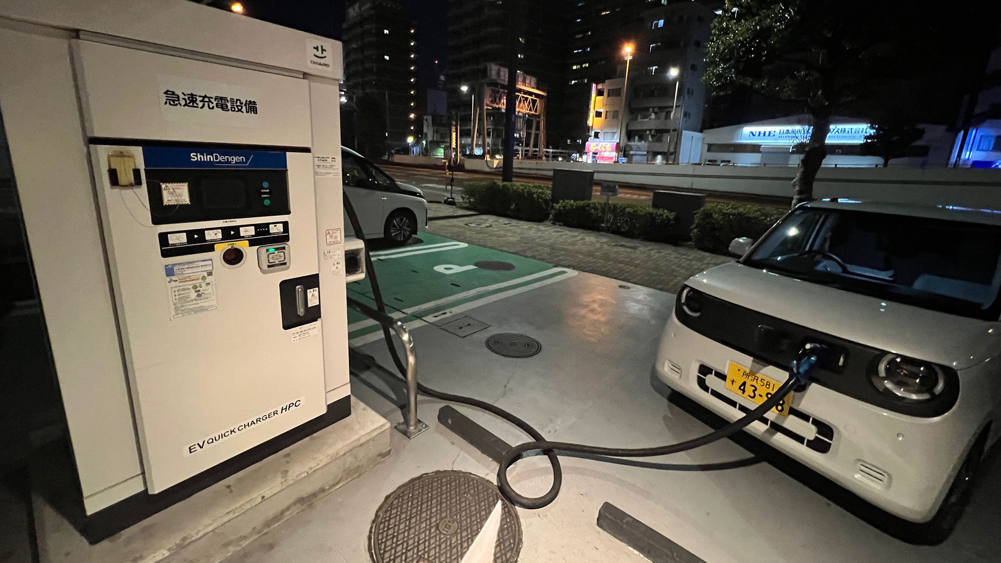

今回、充電は急速充電を4回行いました。

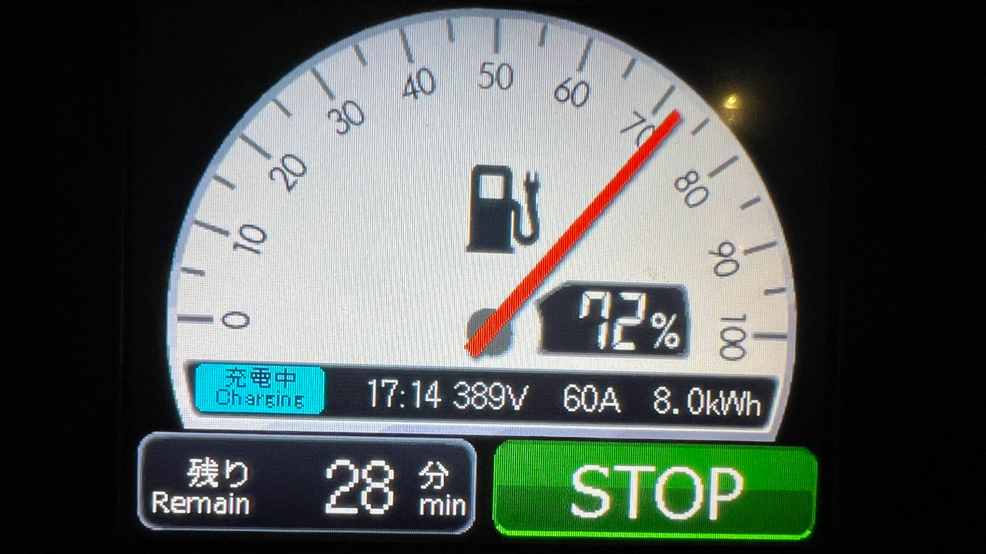

72%の時点で、出力は約23kWでした。

N-ONE e:の急速充電性能は最大50kWですが、今回の試乗中はたまたま4回とも90kW器で充電。30分の急速充電でSOCが80%を超えても航続可能距離表示があまり増えず、充電待ちの方もいなかったので、2回目と3回目は少しだけおかわり充電しちゃいました。

充電ポートは前にあります。車のサイズが小さいので充電器の設置場所がどうなっていても充電区画に停めやすいのも好感触のポイント。
