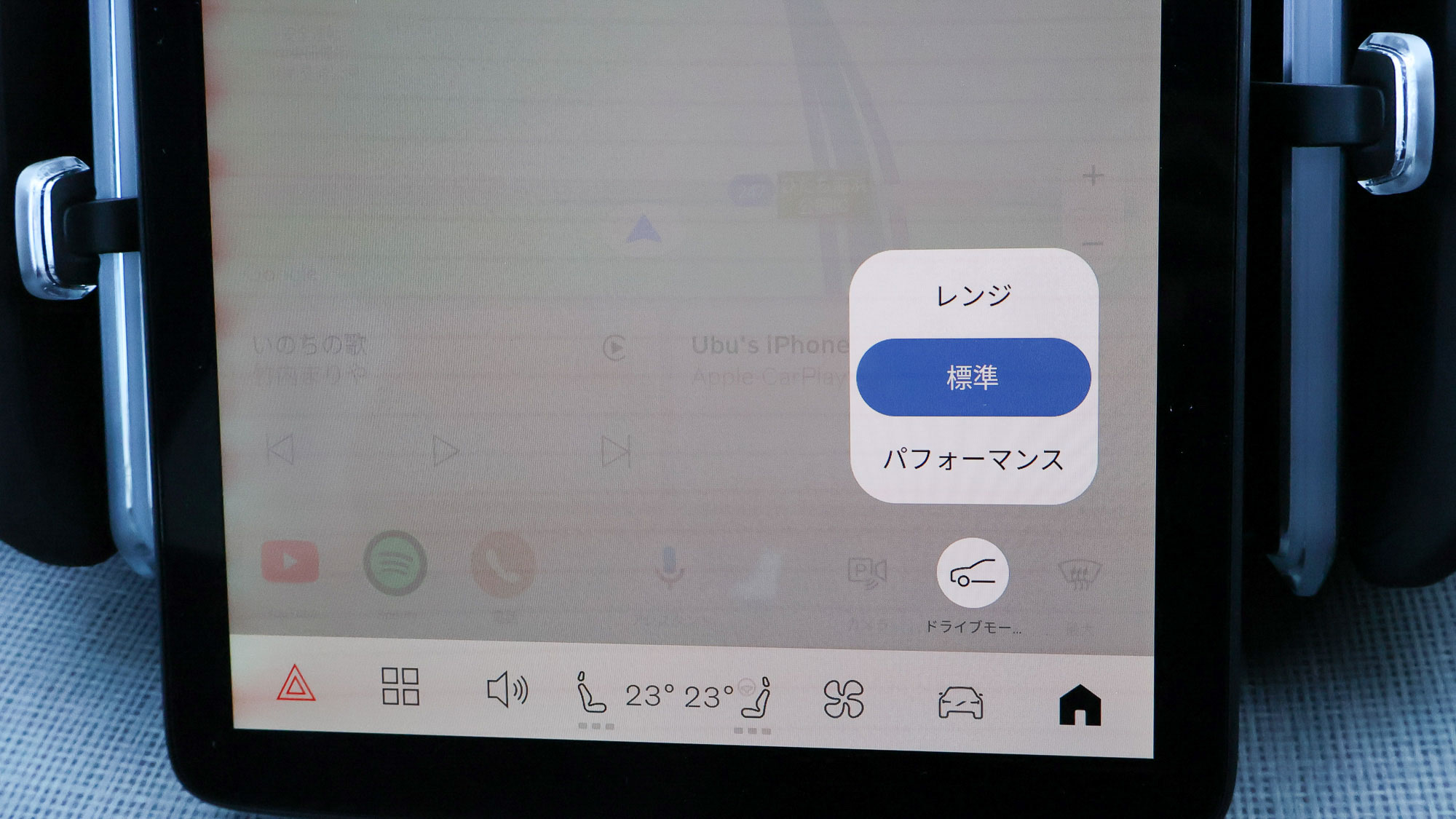

EX30 Ultra Twin Motor Performanceには、「レンジ」「標準」「パフォーマンス」の走行モードが用意されています。まずは、基本的にリアモーターのみで走行する標準モードで出発しますが、軽くアクセルを踏むだけなら穏やかな走りで、スポーツモデルであることを意識する場面はほとんどありません。それでもBEVらしい素早い加速や豊かなトルクによって、日常域では十分にキビキビと走れます。

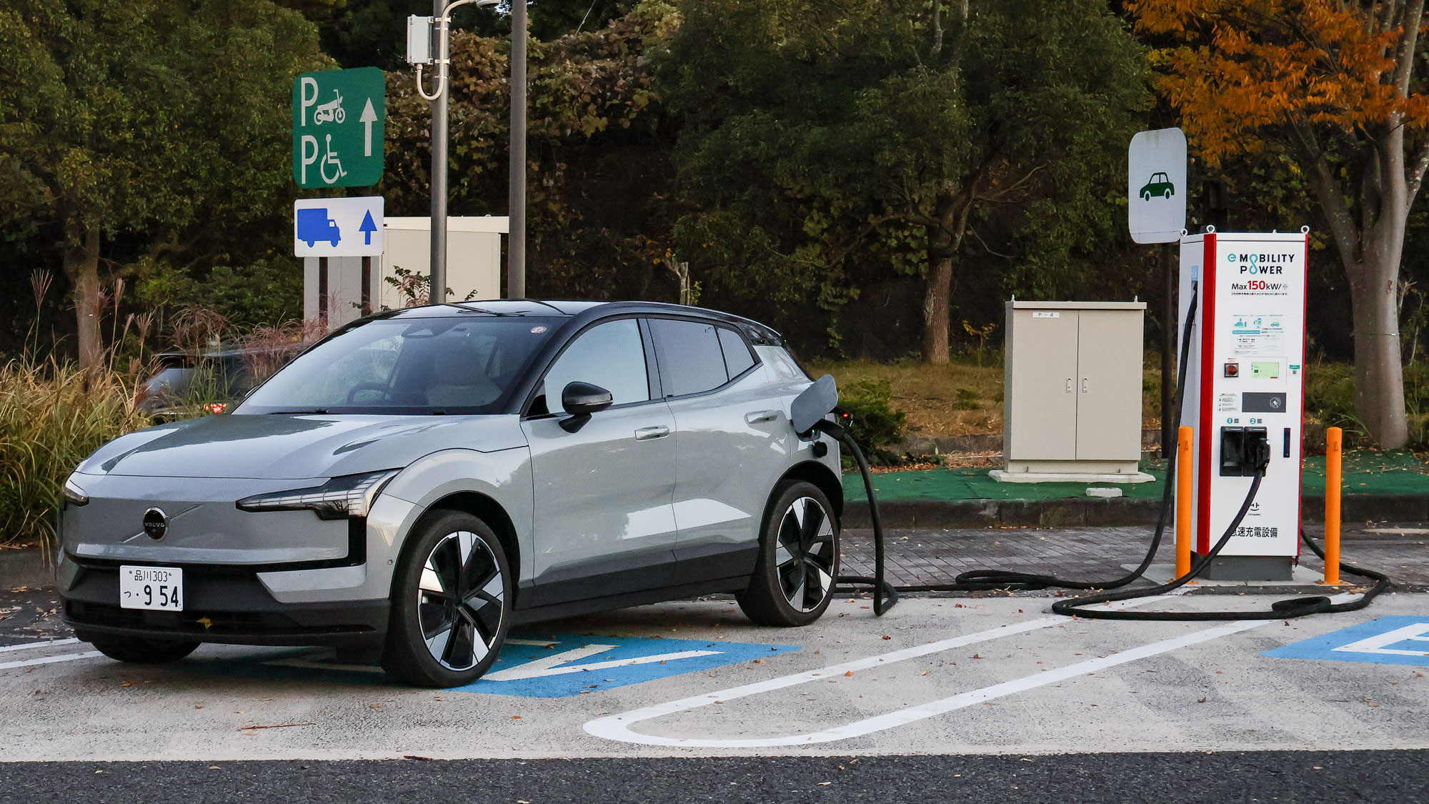

そんなことを思いながら、約270kmを走り、たどり着いたのが東関東自動車道上り線にある酒々井(しすい)パーキングエリアです。ここには最大出力90kWと150kWの急速充電器が1基ずつ設置されており、幸い150kW器には先客がいませんでした。
パーキングエリアに到着した時点でのSOCは9%。急速充電性能をチェックするには、まさに打ってつけの状況でしょう。ちなみに、OTAアップデート前は、充電時の電流は最大200Aに抑えられており、どんなにがんばっても90kWを超えることはありませんでした。

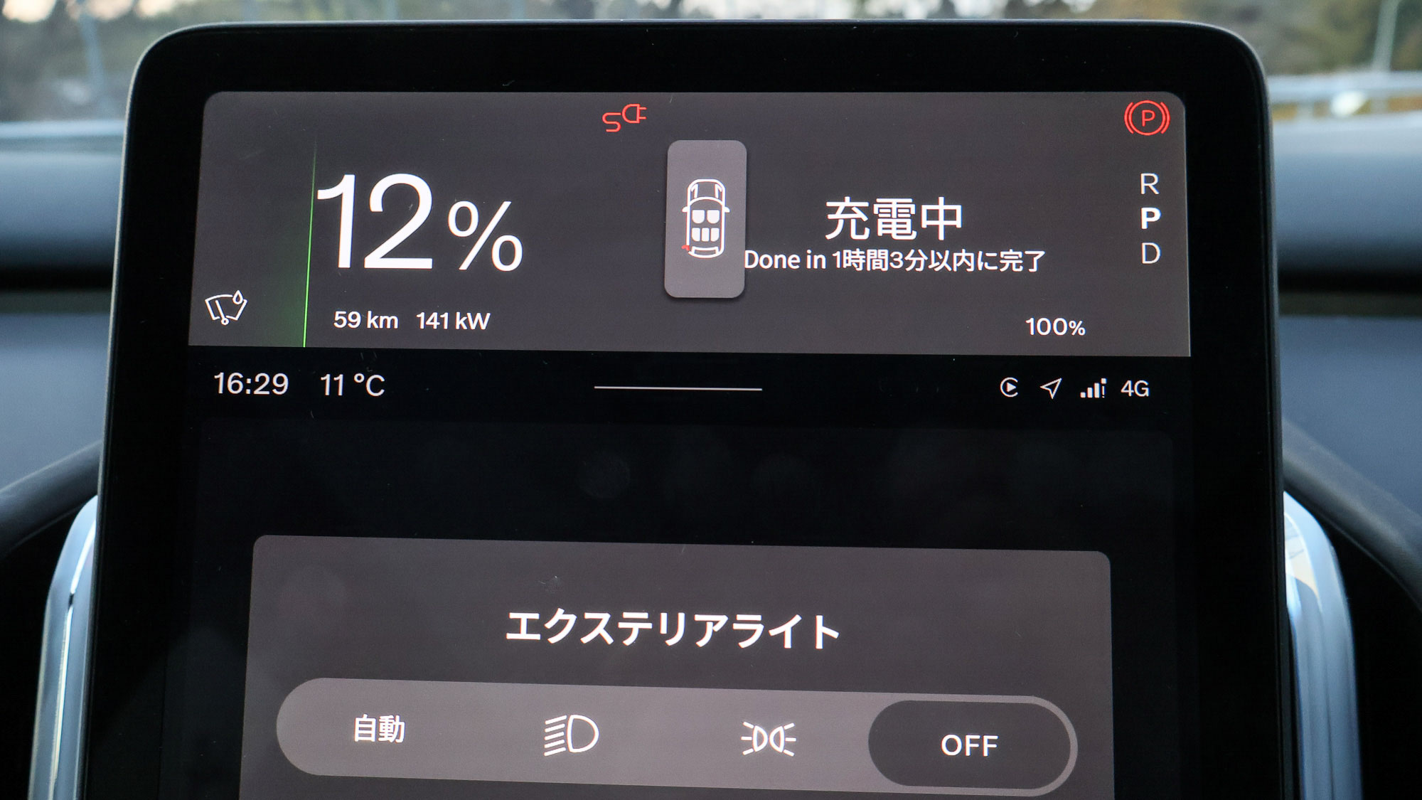

さっそく充電を開始しますが、センターディスプレイに表示された数字は60kW!? 私が1日かけて走った努力は報われないのか……そんな絶望感が脳裏をよぎりました。

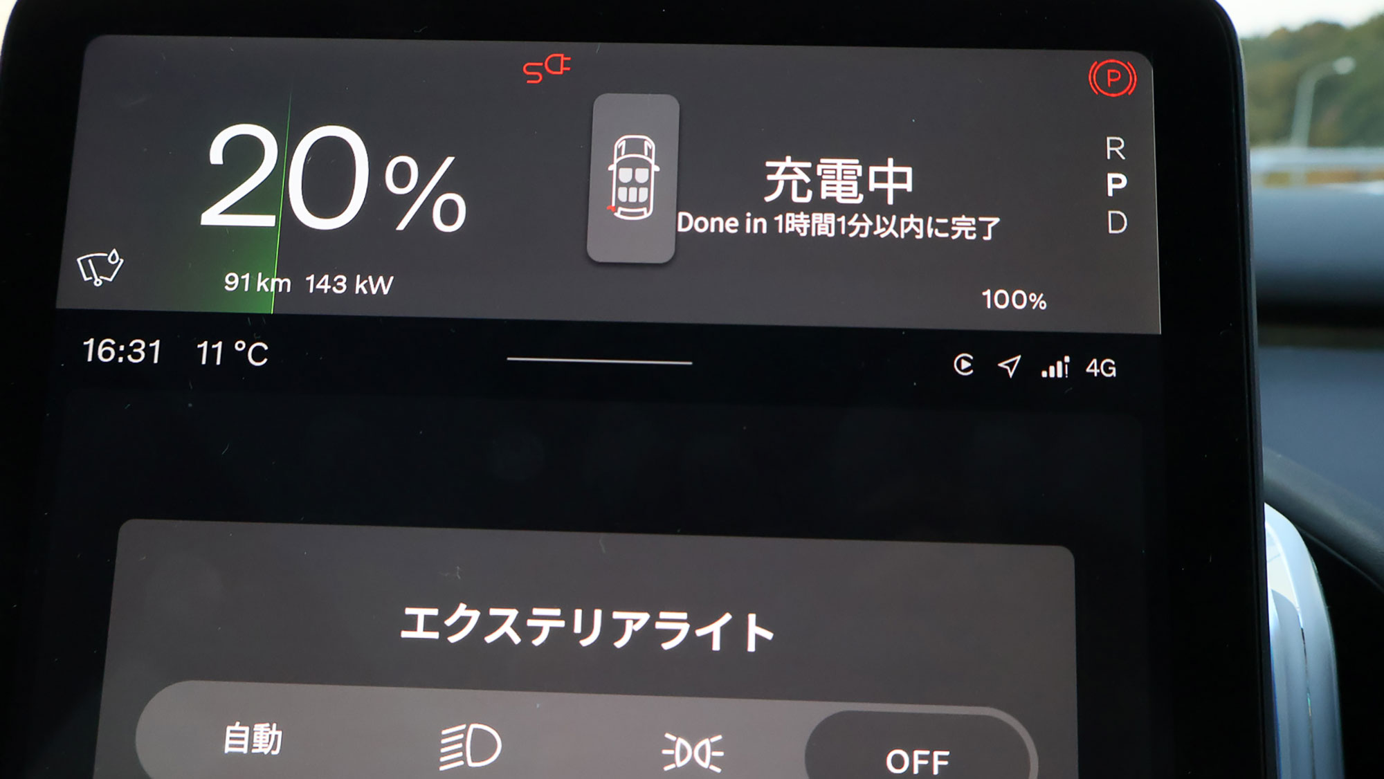

ところが充電開始から2分が経過するあたりから出力を示す数字はぐんぐんと伸び、一気に140kWオーバーの領域に。そして5分後にはSOC20%でピークの143kWをマークしました。e-Mobility Powerで使える150kW器で、143kWは私の体験上の自己ベストです!
その後はSOCの増加とともに徐々に充電電力は落ちていきますが、20%台で130kW超、40%台で110~120kW、50%では約100kWで推移。充電開始から15分が経過してブーストモードが終わると約80kWに低下しましたが、計30分の急速充電でSOCは80%まで回復し、充電量は47.9kWhに達しました。

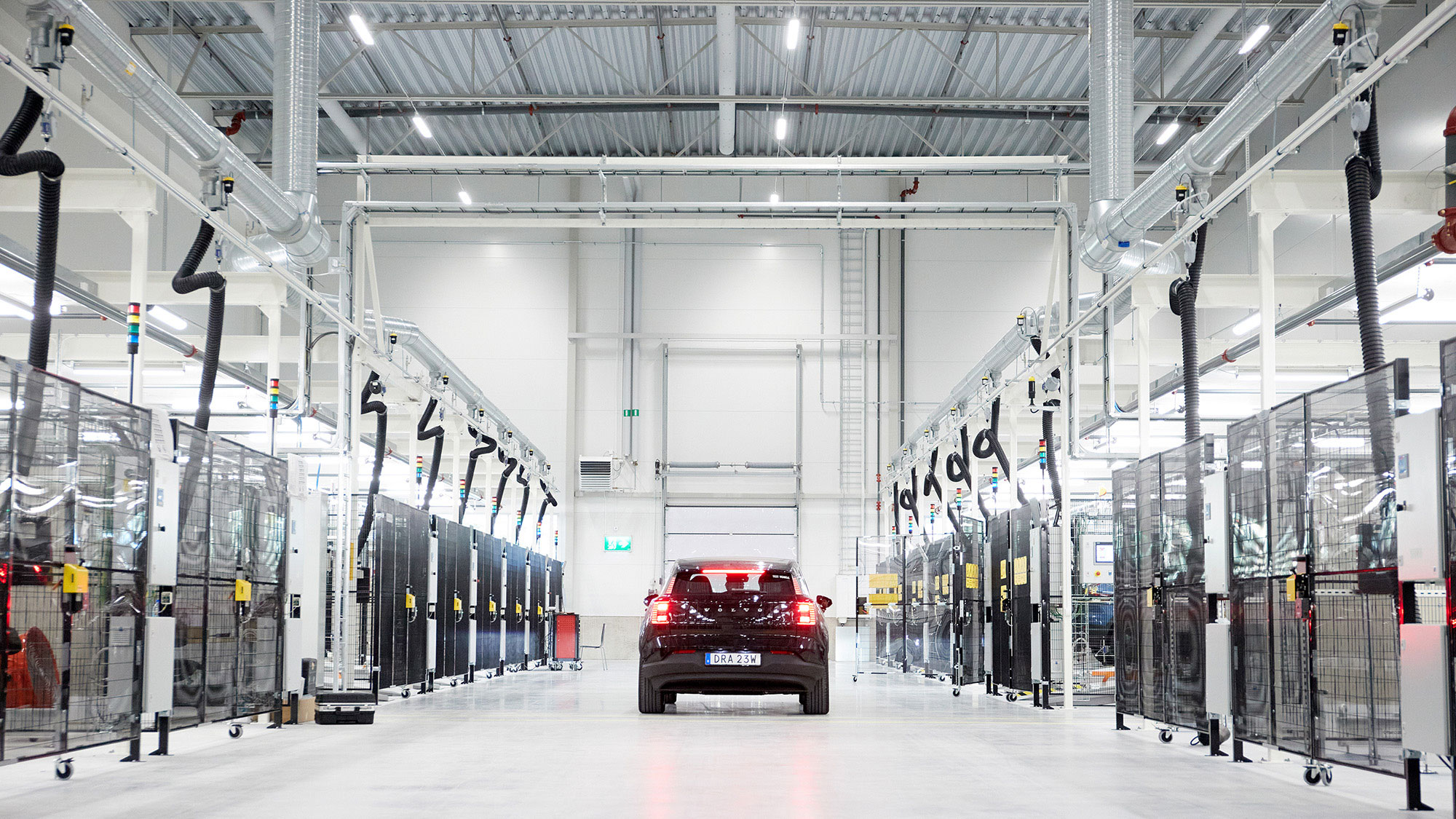

その言葉どおり、ボルボではソフトウェア開発に注力しています。ボルボは本社のあるスウェーデンのイエテボリに大型テストセンターを新設しました。約3億SEK(スウェーデンクローナ=約41億円)の投資によるこの施設は、24時間365日、世界中の技術拠点からリモートで統合ソフトウェアテストが可能で、最終的には500台のテスト装置を備える計画です。世界各地のテックハブ(ストックホルム、ルンド、上海、バンガロール、シンガポールなど)と連携し、OTA品質向上の中核拠点として機能します。
