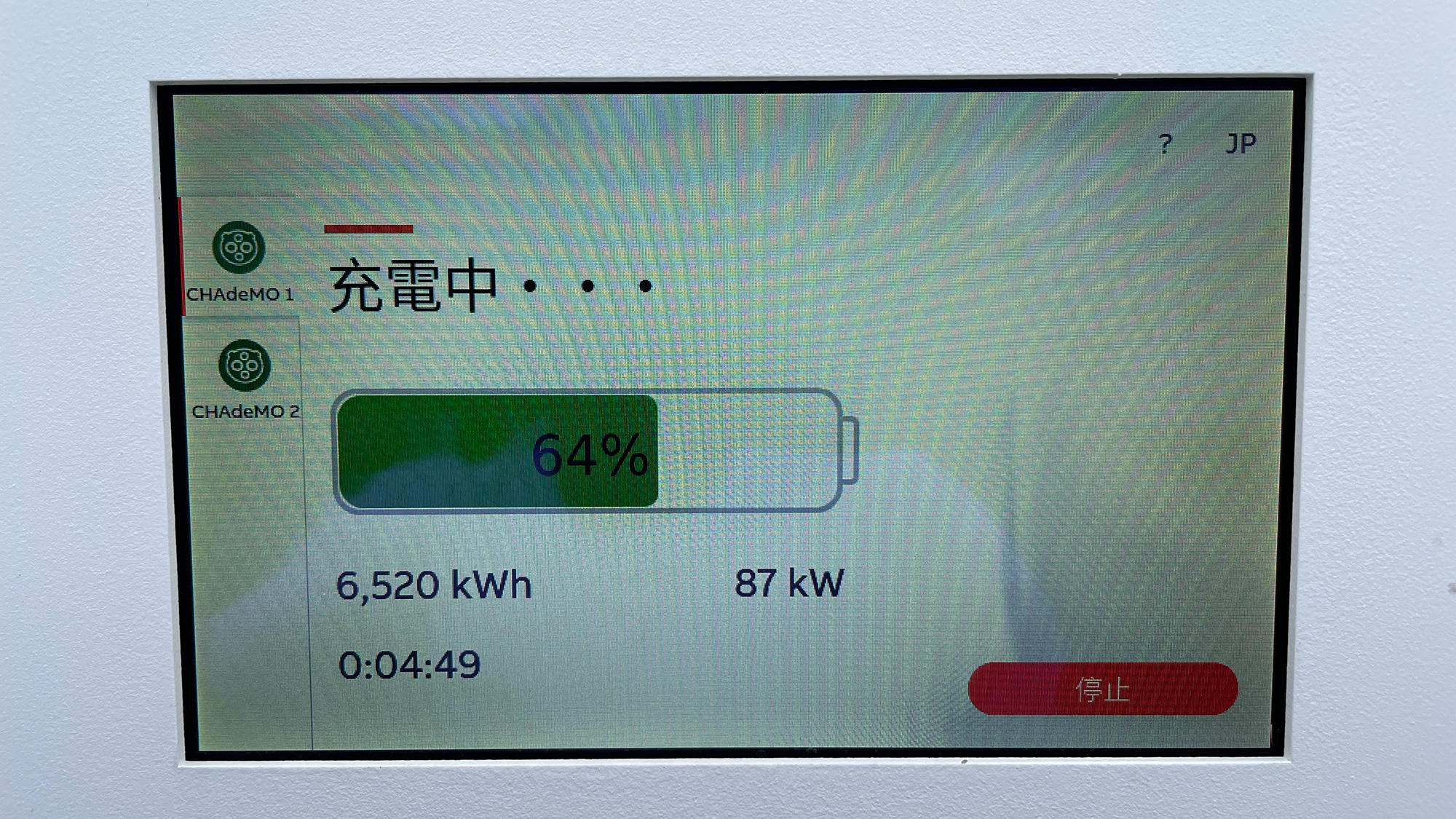

ATTO 3で驚いたのは、気温などの条件にもよるが、最大出力90kWの急速充電器でおおむね87kW程度、およそ1.5C充電ができることであった。30分間で条件が良ければ35kWh、およそ200~250km走行分の充電ができる。
急な遠出予定が入って急速充電に行く場合でも、自宅から往復10分、充電時間30分の計40分で、充電開始時のSOCがよほど低くなければ、ほぼ満充電状態になるのである。これまで、クラリティではおよそ1時間は掛かっていた。

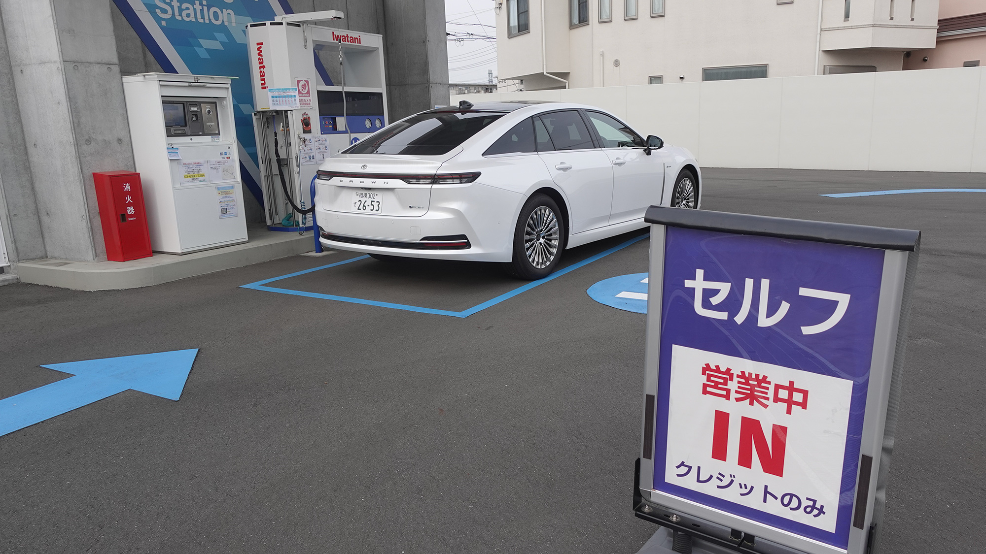

水素ステーション運営会社にもよるが、現在の水素価格は1,650円~2,200円/kgである。一番安い水素スターションはセルフ式である。そのセルフだが、一度講習をステーションで受ける必要がある。時間にして15分である。すでにクラリティの時にも受講していたが、車両が変わると再度受けなければいけないということだった。講習を受けると車両のナンバーと車両の水素タンクの使用期限を紐づけ、充填時に発行されるQRコードで認証が行われる。

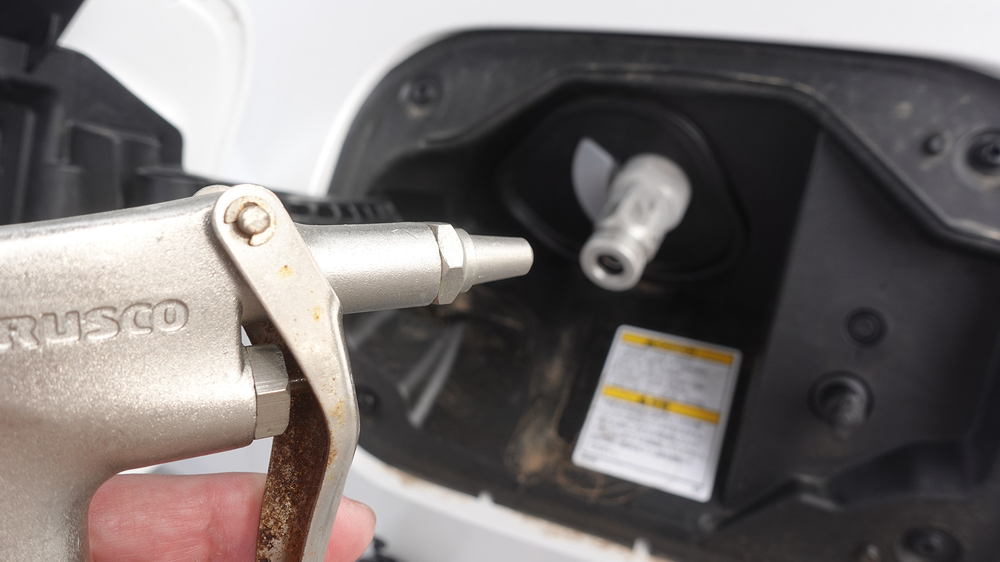

講習を受けると次回からはセルフで行えるのであるが、代金の支払いはクレジットカードのみである。セルフでの充填はガソリンを入れるのとほとんど変わりはないが、一つ異なるには、充填口(ディスペンサーと車両側)を一度エアブローして水分を取り除く必要がある程度である。
水素充填に要する時間は3~5分程度。充填量にしてだいたい3~4kg。それで、およそ500km走れる。充電に時間が掛かるEVと比べて、短時間で充填できるのがFCEVのメリットと伝えられている。
しかし、これもステーションの規模にもよるが、前に車両がある場合など、前車の充填が終わるまで待つのは当たり前だが、その後、水素の充填圧力を上げるために10分程度待つことがある。
先客がバスの場合は最悪である。FCEVバスの充填にはそれだけで20分程度掛かる。私の場合、バス2台を待ったこともあった。自分が入れ終わるまでには、ステーションに到着してからおよそ1時間が経過していた。
また、水素ステーションに水素を充填するため、利用できるまで1時間掛かると言われ別のステーションで入れたこともあった。また、水素切れで本日閉店や、点検のための臨時休業に遭遇したこともある。これが水素ステーションの現実でもある。
