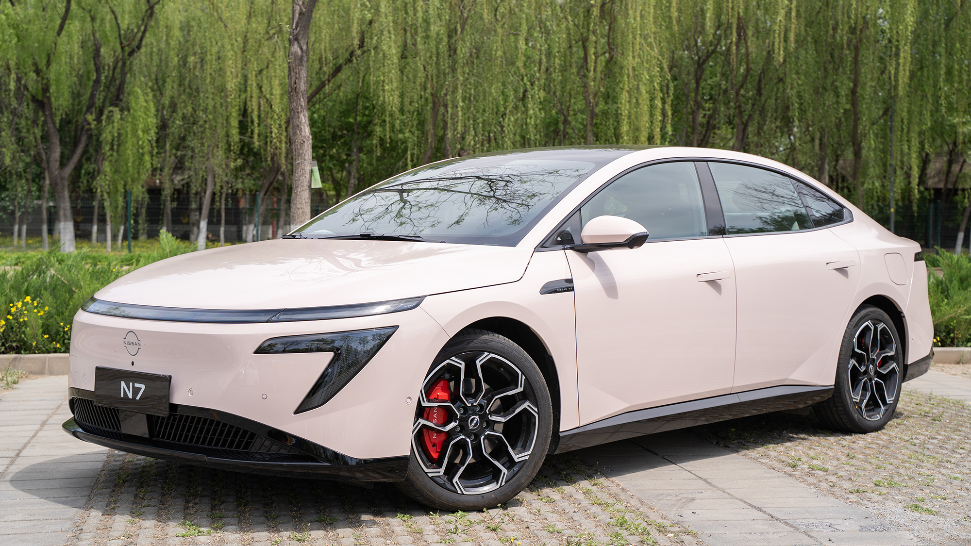

東風日産の「N7」。
日本メーカーが中国で販売するBEVたちがヒットしています。今年春の発売以降好調を続けており、2025年8月における合弁系BEV販売ランキングでも、東風日産(東風汽車との合弁)の「N7」が1万148台、広汽トヨタ(広州汽車との合弁)の「bZ3X」が7324台をそれぞれ販売してトップ2となっています。これは上汽フォルクスワーゲン(上海汽車との合弁)「ID.3」のおよそ1.5倍の販売台数であり、これまでの中国専売日系BEVからしたら目覚ましい進歩です。

日産 N7ヒットの要因もおおよそbZ3Xと同じです。なにかと行く末が案じられる日産ですが、2025年4月に発売したセダン「N7」は大変好調な販売となっています。価格は11.99~14.99万元(約247~309万円)からと、シャオペン(小鵬)の「MONA M03」やリープモーター(零跑)「C01/B01」、長安汽車「ネヴォ A07」といった同価格・同車格の中華EVを射程圏内に入れる形です。
運転支援機能に関してはbZ3XのようにLiDARは採用していないものの、momentaと共同開発した同等のソフトウェアを搭載しています。中国人好みの先進性を感じさせるコックピットデザインと合わせ、bZ3XもN7、どちらも現地の需要を的確に捉えたことで大ヒットを収めました。
