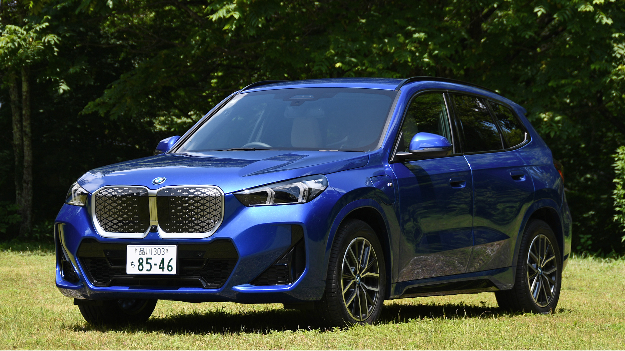

2025年7月11日〜12日の2日間、長野県白馬村で恒例のジャパンEVラリーが開催されました。筆者は同乗試乗のインストラクターとして参加して、もちろん電気自動車のBMW iX1で東京=白馬間を往復しました。急速充電スポットで感じたことなどを含めたレポートをお届けします。

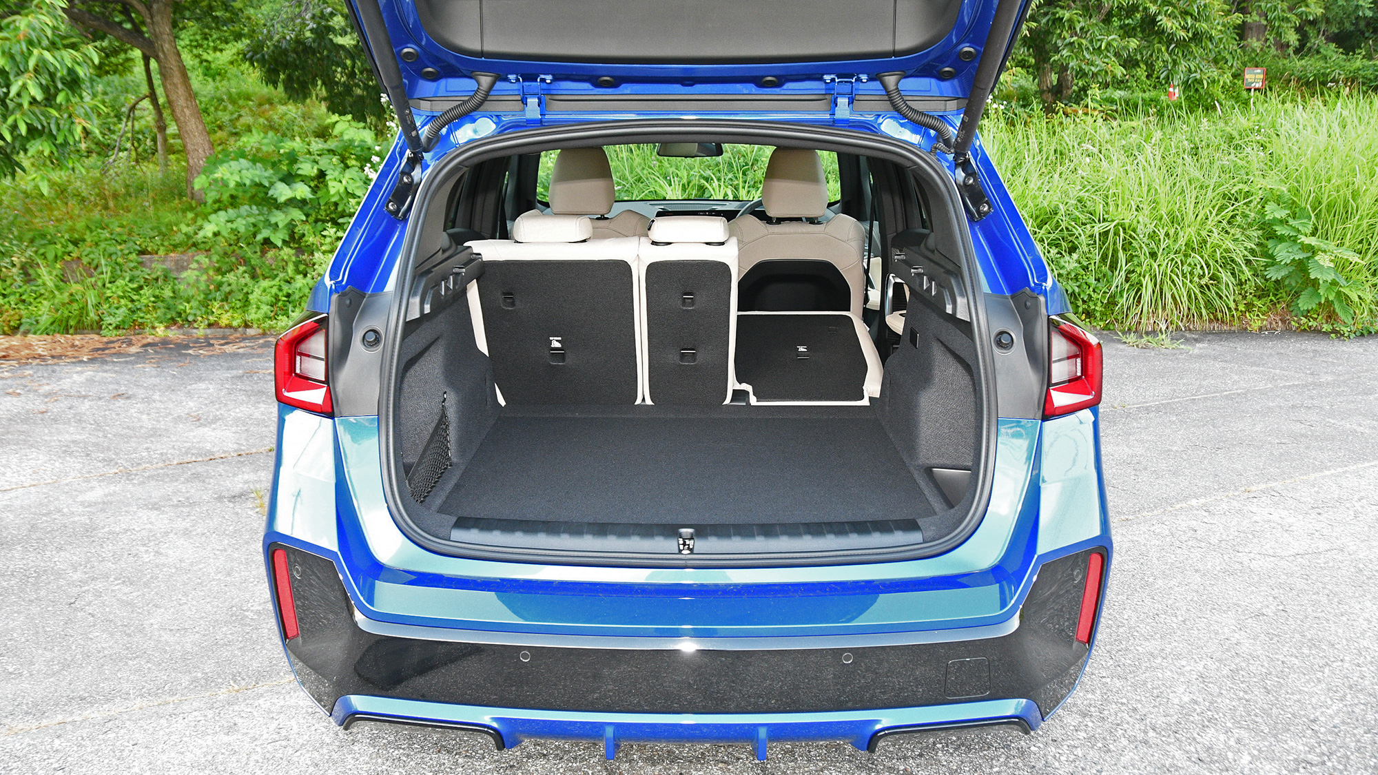

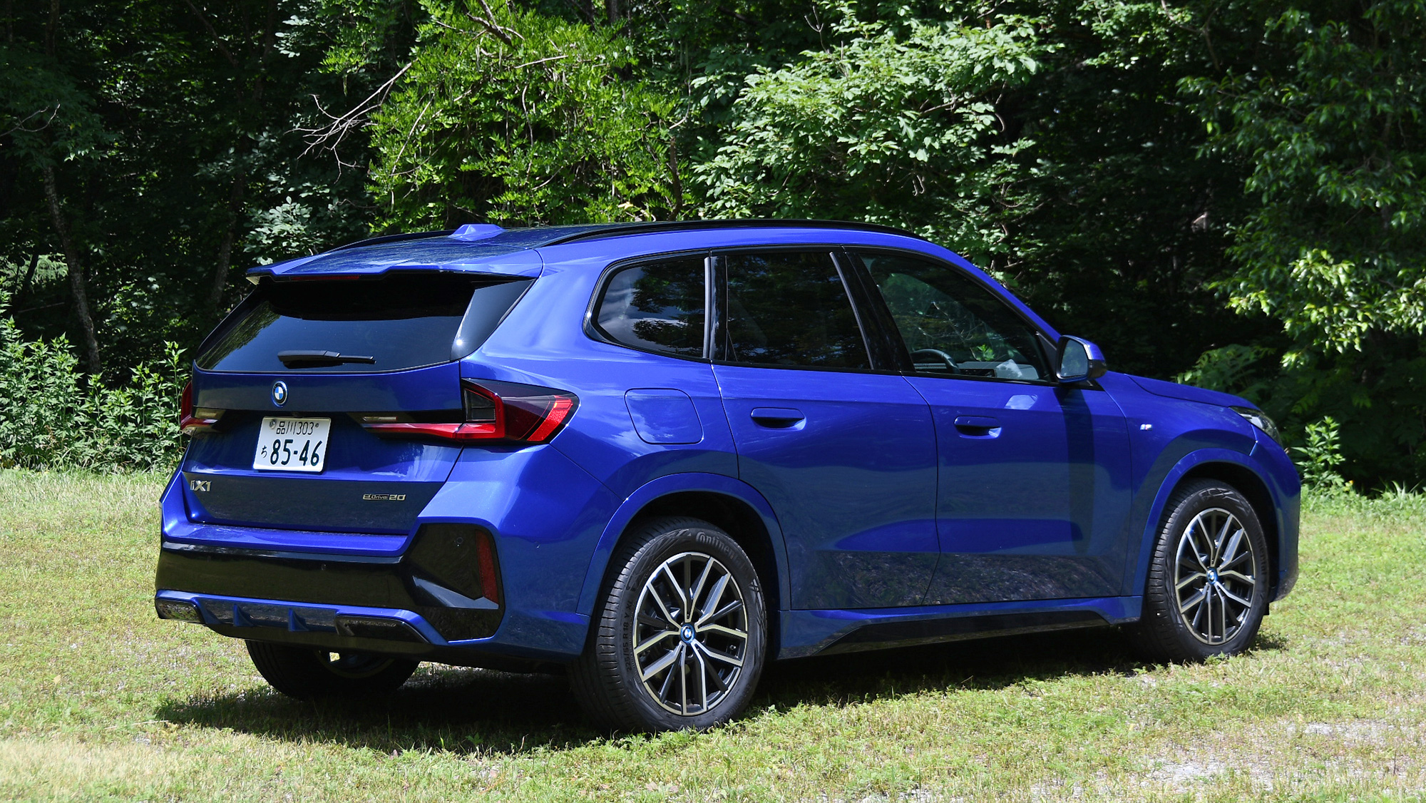

BMW iX1は全長×全幅×全高が4500×1835×1620(mm)で、BMWとしては比較的コンパクトなサイズです。国産車で同じくらいのサイズのクルマはないかと検索してみるとカローラクロスが4490×1825×1620(mm)なので、ほぼ同サイズ。もはや世界中のクルマが大きくなっている以上、全幅1800mmを超えてもコンパクトと呼ばざるを得ないのかもしれません。
BMWジャパンの広報車両(メーカーやインポーターが取材用に用意している貸出車両)は本社が入っている汐留のビルから借り出します。このビルはコンラッド東京と駐車場を共用しているので、駐車マスの広さや導線の広さも十分に確保されていて、ボディサイズは気になりませんが、後日駐車した慶應義塾大学病院の駐車マスでは、ボディが大きいと感じました。日本の実情として「やっぱり大きい」印象は否めません。

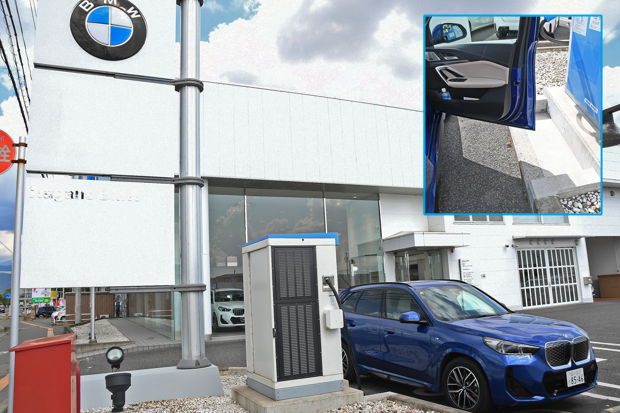

高速道路を走り続けても新しい発見はなさそうなので、甲府南インターにて一般道で移動します。計算上は白馬まで充電せずとも問題なく到着できるバッテリー容量ですが、長野BMW本社に設置されている最大150kW出力の急速充電器を体験してみることにしました。iX1の受け入れ電力130kWなので、期待大です。

長野BMW本社には14時50分ごろに到着。前日の移動を含めてここまでの走行距離が302km(うち高速道路が127km)でバッテリー残量は29%。iX1の総電力量は66.5kWhなので47.2kWhを消費。平均電費は6.4km/kWhで、上り勾配が基調となる行程を考えればさほど悪くはないでしょう。
さて、いよいよ充電です。期待どおりの150kWが駐車場の入り口近くに設置されています。iX1をフロントから駐車スペースに入れ、充電機の台座に引っ掛からないようにそっとドアを開けると、なんとドアが当たらないように台座がカットされていました。その断面から設置後にカットしたものだと思いますが、こうした心遣いはとてもうれしく「拍手を贈りたい」と感じました。
ただし、課題として気になったのがケーブルの重さです。150kW機ともなると充電プラグ部分だけを持って充電口まで運ぶのはけっこう大変で、プラグを右手、ケーブルを左手というように持つことになります。とくに非力な方だと作業は大変で、ケーブルを持った側の手には黒く汚れてしまいます。EVの魅力の1つとして「ガソリンスタンドの給油機を触らないでいい」と言われることがありますが、重く手が汚れる充電ケーブルではこの理屈に沿いません。最近は吊り下げ型のケーブルもあって、そうしたタイプだとあまり力はいりませんので、大出力充電器を設置する際にはそうした部分の気づかいも大切になってくるでしょう。
充電を開始するとどんどん数値が上がっていき、10分経過後で110kWまで上がりました。このペースで充電していくとさすがにどんどん入っていく印象ですが、充電量が80%を超えると一気に数値は下がり10kWあたりをうろちょろするようになりました。30分を経過したところでSOCは87%に回復。38.6kWhを充電しました。

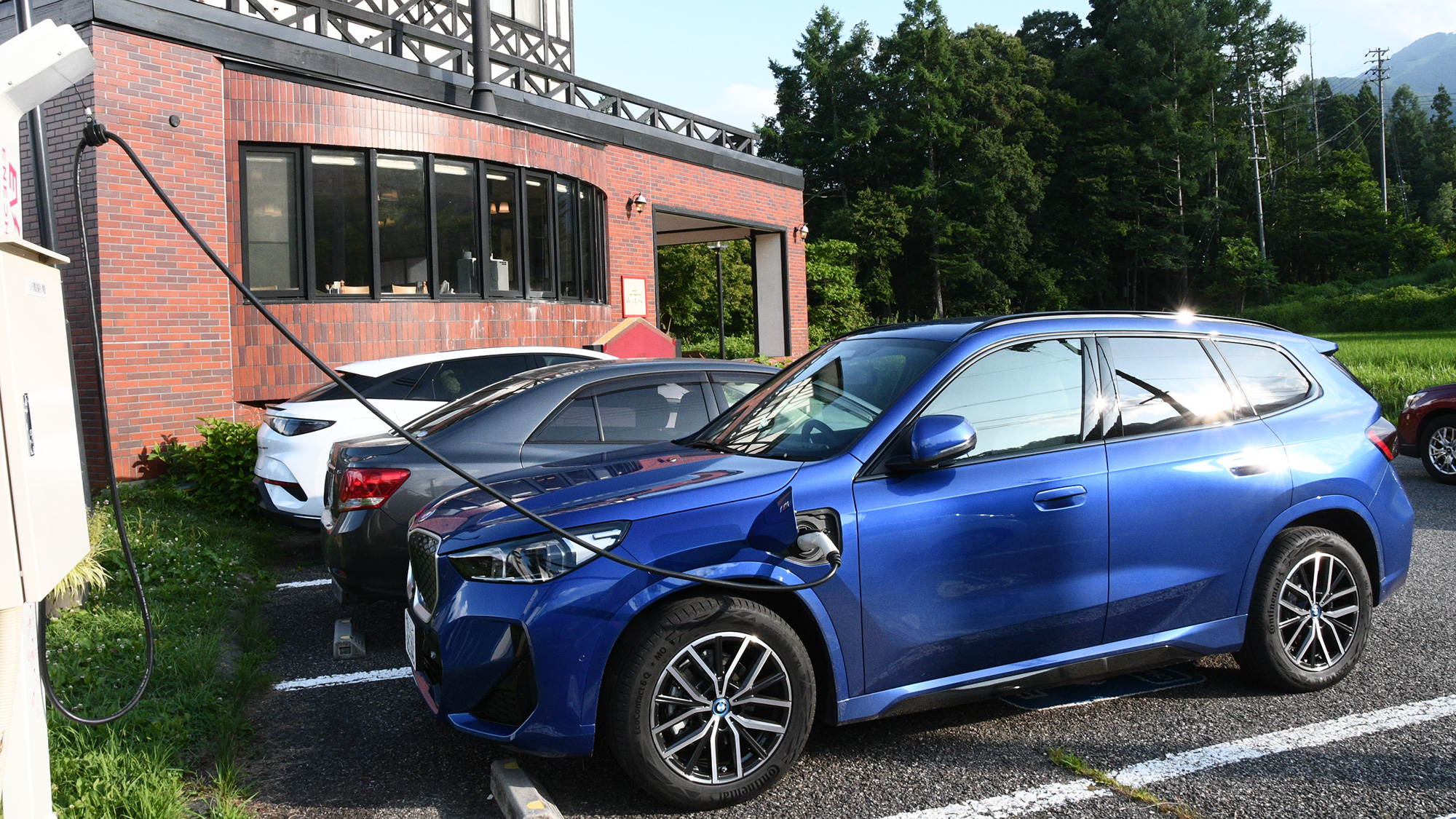

その後、一般道を使い白馬村のジャンプ競技場近くにある「山のホテル」に投宿。設置されていた出力6kWの普通充電器を使えたので翌朝にはしっかり100%に回復し、BMW iX1は無事に試乗車として活躍しました。
