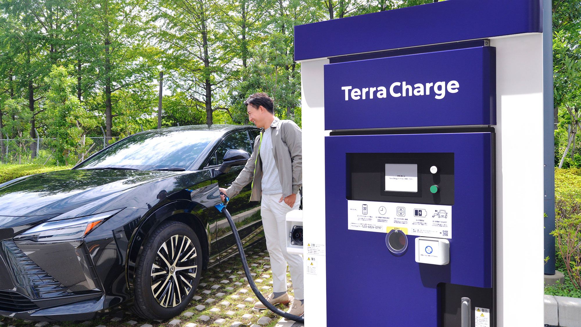

EV向け充電サービス「Terra Charge(テラチャージ)」を展開するTerra Charge 株式会社が、EVの正しい理解と賢い使い方の普及を目指し「#超急速 受電王 決定戦 Tokyo by テラチャージ」と銘打つキャンペーンを開催することを発表しました。
開催期間は2026年3月4日(水)〜3月31日(火)まで。東京都内に設置されている指定の高出力急速充電器(90kW器と150kW器)をテラチャージアプリで利用して、充電結果の画面写真(受電量がわかるもの)を指定のエントリーフォームから送付。30分間で車両が実際に受電できた電力量(kWh)を競い、施設ごとの優勝者と、総受電量優勝者(利用施設数や回数を問わず)に1,320円分(急速充電器30分無料相当)のテラチャージクーポンがプレゼントされる趣向です。
