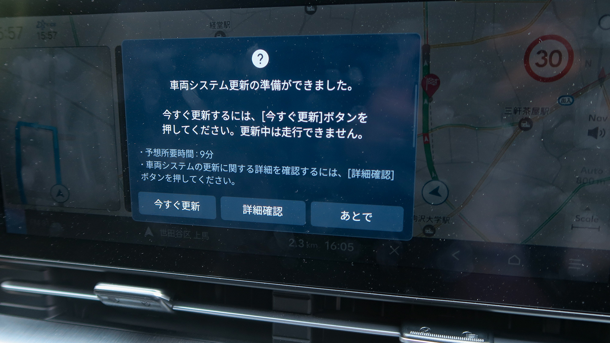

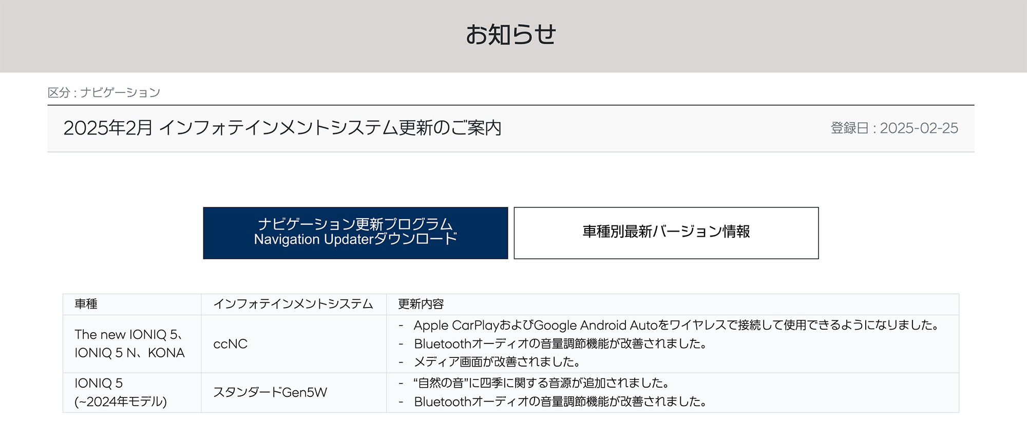

今年になって、私のコナには2回のOTAが舞い降りてきました。まず最初は2025年の3月8日。車載ナビやスマホ連携など「インフォテインメントシステム」が更新されました。
通知されたのは2月下旬。全車両に順次OTAを配信するということで、私のコナにアップデートが降ってきたのは3月8日のことでした。
通知された内容は「Apple CarPlayおよびGoogle Android Autoをワイヤレスで接続して使用できるようになりました」というのが中心です。とはいえ、私自身(iPhoneユーザー)はあまりApple CarPlayを使わないのでその点は「あ、そうなんですね」という感じではあります。
でも、同時に車載ナビゲーションも最新バージョンにアップデートされたようです。納車されてから今までしばしばあった、たとえば自宅近くの環七を走っていて「ルートは直進なのに陸橋の側道に誘導しようとする」といった「なぜそっち?」と感じる奇天烈なルート指示がほぼ解消。目的地設定時の音声認識の精度やレスポンス速度が改善された、と感じています。

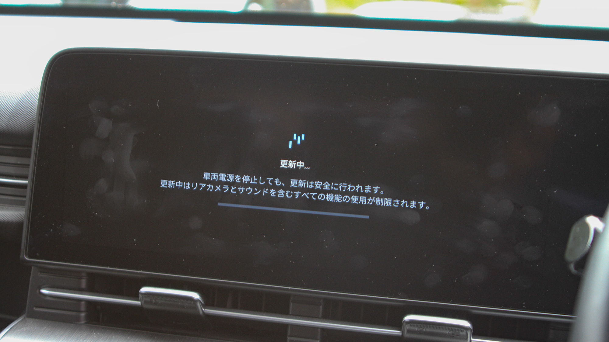

取材先に到着した駐車場で突然OTAが降ってきたので、詳細説明画面などを撮り忘れました。手順などの案内は、もうちょっとわかりやすく「ときめく感じがあるといいな」という印象ではあります。

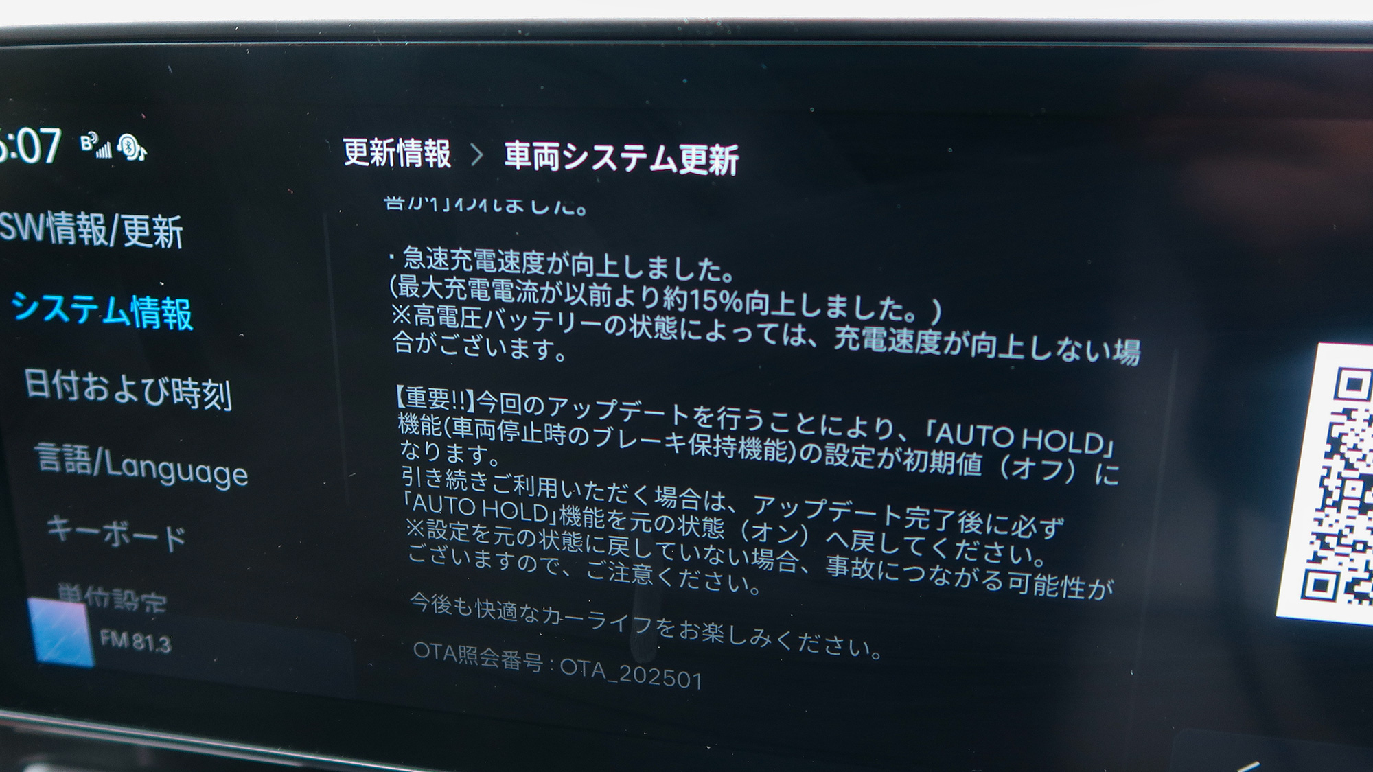

4月24日には「バッテリー制御装置(BMU)のアップデート」が降ってきました。「最大充電電流を230Aから260Aに向上させることにより急速充電の時間が改善されます」という内容です。

でも「最大充電電流が230Aから260Aに向上」すると、「269V×260A=約67.6kW」と、おおむね10%程度は高出力で充電できるようになる、はずです。

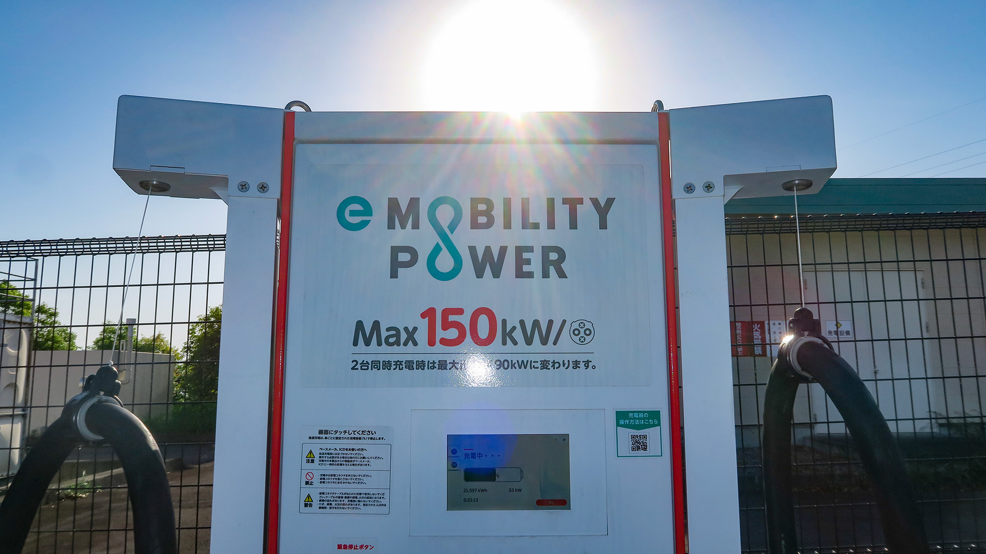

なにはともあれ、実際に150kW器で充電を試してみたい。と思ったものの、自宅ガレージで充電できるマイカーの電池はなかなか減りません。いっそ、充電するためだけに少し遠出してみるかというわけで、GW後半初日の5月3日、沼津港に海鮮丼を食べに行くという理由をくっつけて、新東名駿河湾沼津SAの150kW器で充電してみることにしました。

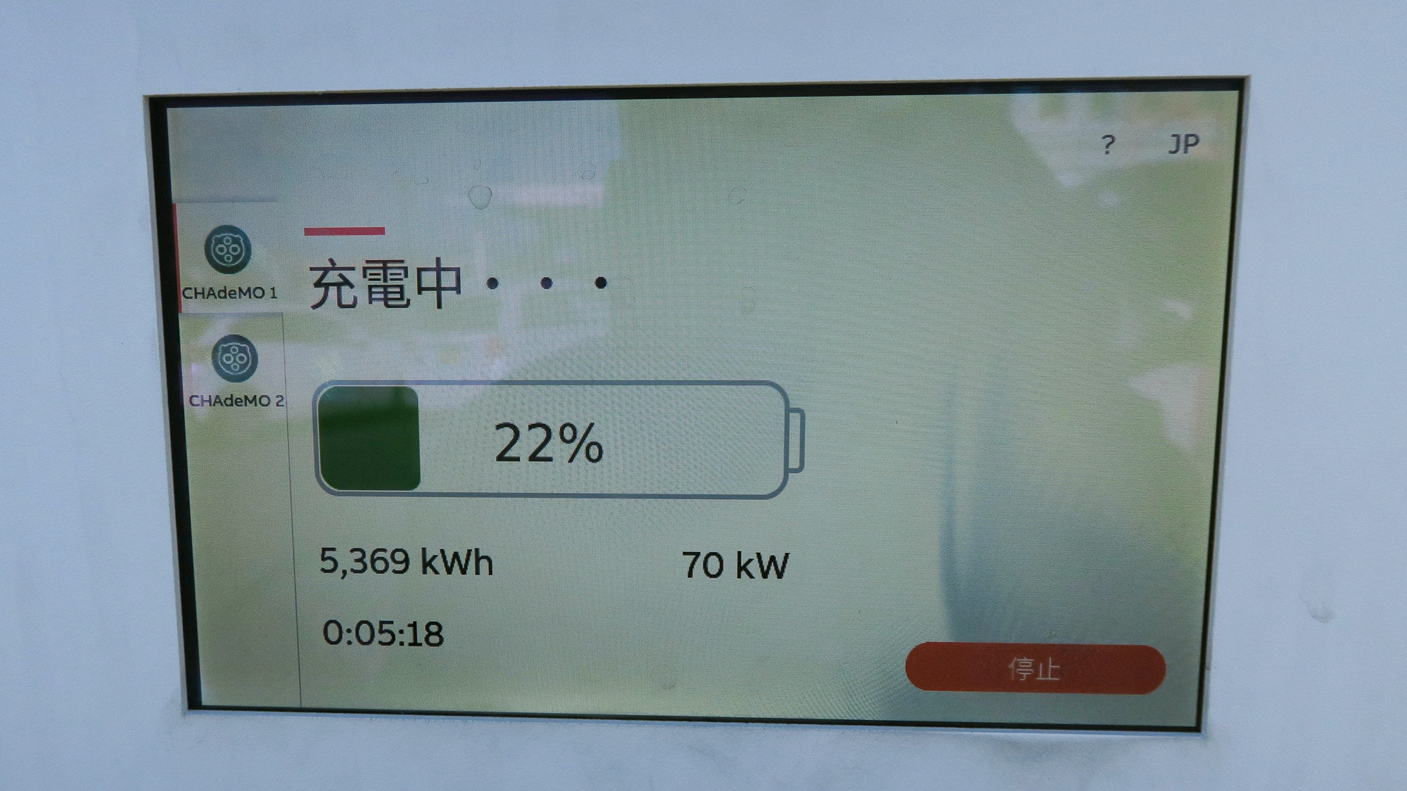

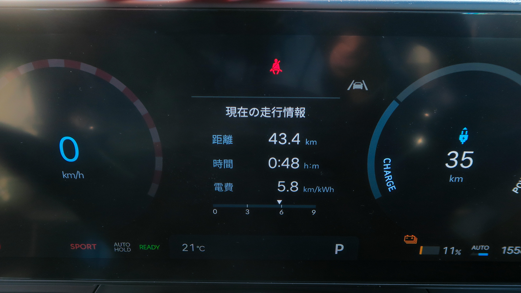

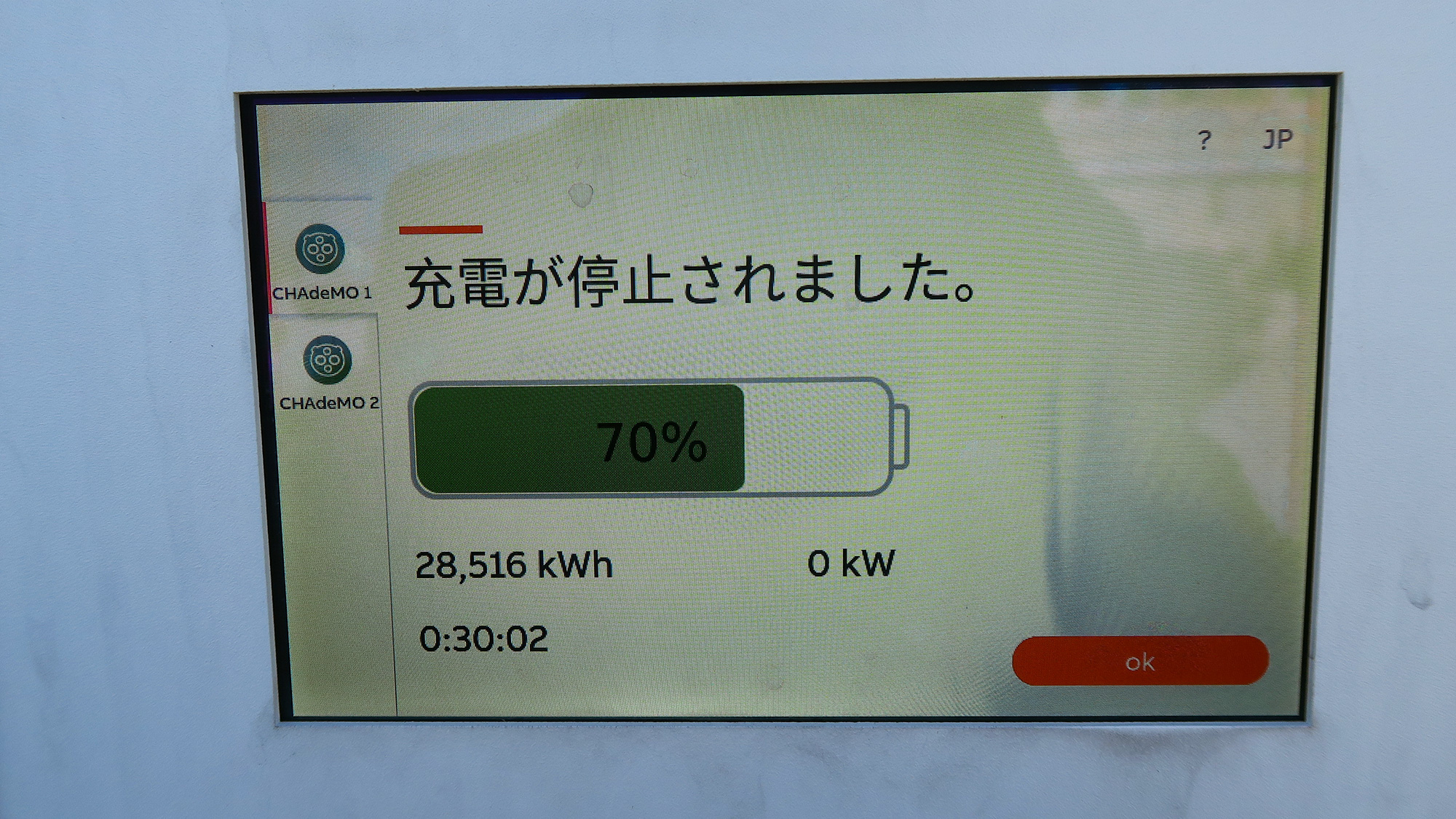

いちばん下が今回の記録です。30分間の充電電力量が「28.5kWh」と、歴代最高を記録しました。瞬間最大出力は「70kW」の表示(冒頭写真)を確認。今までは150kW器でも「60kW程度」が上限だったので「速くなった」という手応えを感じることができました。

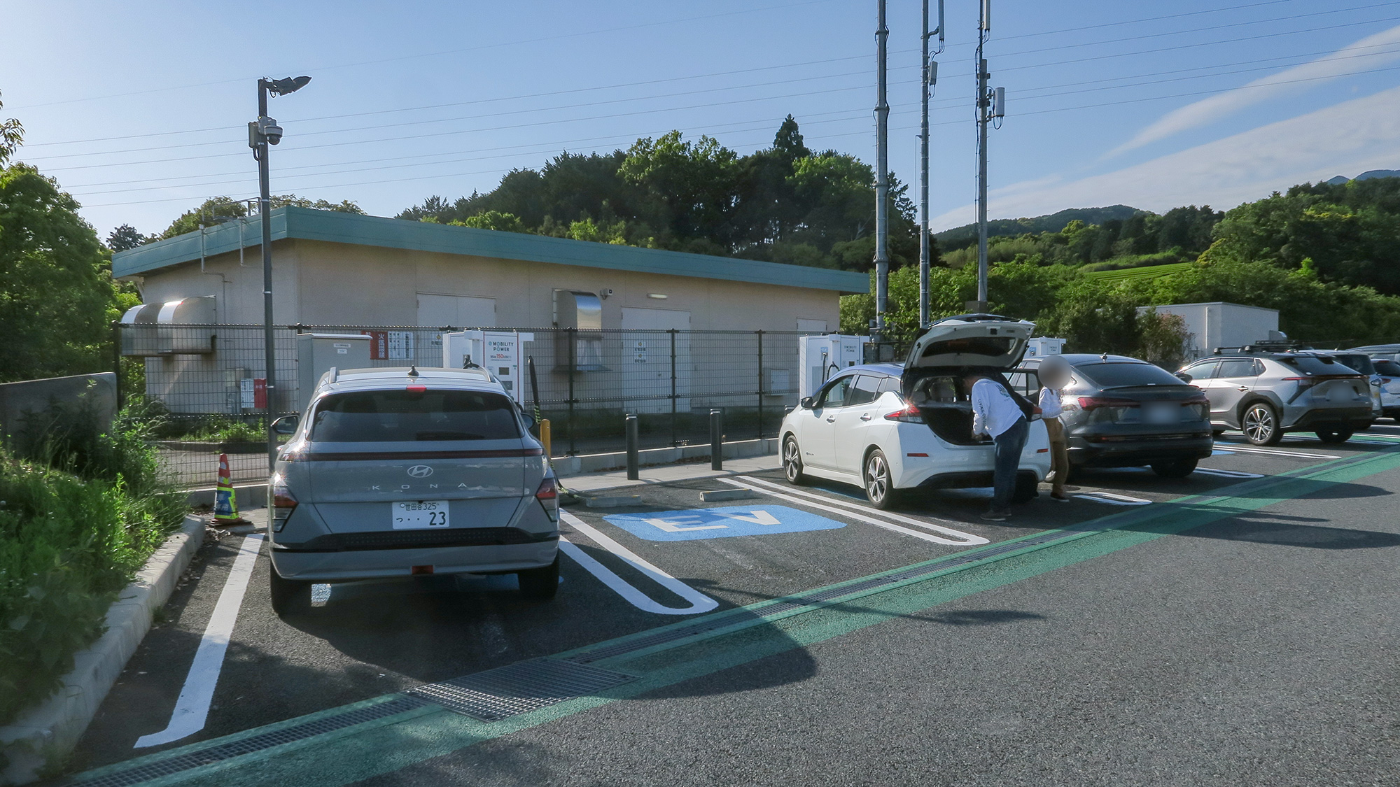

満腹になった後、ドライブモードをスポーツにして、東名富士インター〜西富士道路〜新東名をブイブイ走り、SOC11%で駿河湾沼津SA(下り)に到着しました。充電量をしっかり検証するためには150kW器で30分間1台のみで充電できるかどうかが問題でしたが、到着するとちょうどアウディe-tronが充電を終了したところで、空いてた区画にチェックインして充電開始。その後30分間、もう1口の区画に充電するEVが入ってくることはなく、無事に「30分間ひとりじめ」で充電することができたのでした。
6口中4口が充電中。やっぱり、SAPAの複数口設置は大切です。

充電記録の表を見ると、条件が近い2024年4月28日、今回と同じ駿河湾沼津SA上りの「26.3kWh」や、7月3日の「26.6kWh」と比べて、30分間での充電量増加は2kWh程度だけ。「そんなに変わらないじゃないか」と考える方もいるでしょう。とはいえ、充電速度が抑制される傾向はSOCが高くなるほど強くなります。今回の場合、充電開始から15分でSOCは44%に回復し、充電電力量は「16.016kWh」と表示(充電器側)されていました。

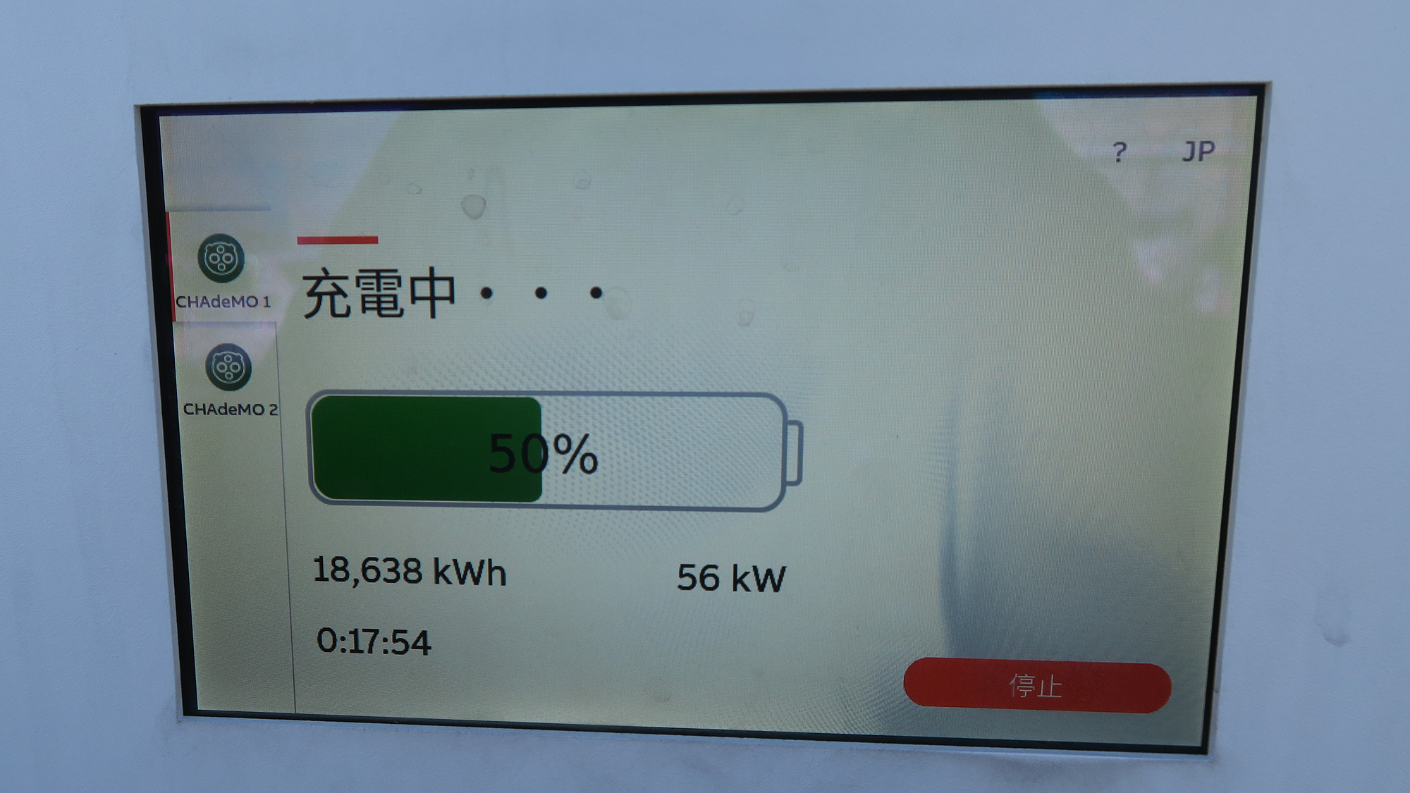

SOC50%到達までの所要時間は約18分。今回30分で70%まで充電して東京帰着時は42%(28%消費)だったので、急ぐときは50%も充電できればOKです。

ただし、賢明な読者の方はすでにお気付きかと思いますが、今回のアップデートで向上したのは急速充電時の「最大電流」ですから、260A以上を供給してくれる最大150kW以上の急速充電器であることが必須です。今までもそうでしたけど、これからますます「高速道路では150kW器を選んで充電」するのがいいなぁと実感したのでした。
