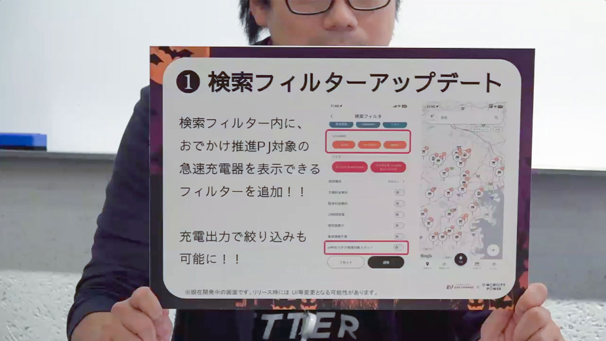

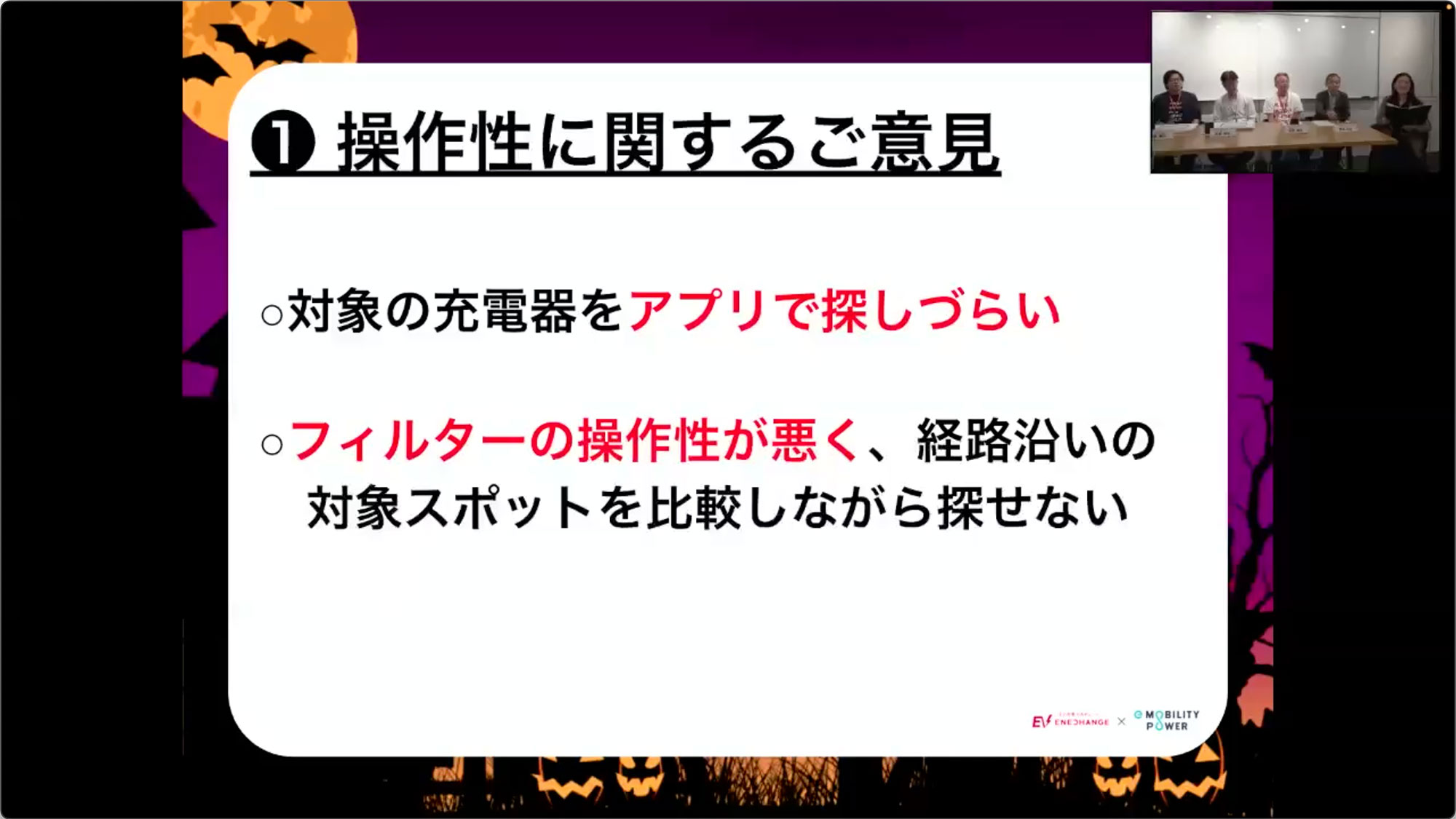

まず、プロジェクトの対象充電器が「EV充電エネチェンジ」アプリで探しづらいというご意見について、ミラエネの内藤さんが、すでにアプリの「検索フィルターアップデート」準備を終えていることを報告しました。
この要望はプロジェクト参加者ならではの意見ですが、EV充電サービス全般に、利用者の声に応えてスピーディに改善を進めていく姿勢は大事ですよね(10月6日にV.3.21.3でリリース済み)。

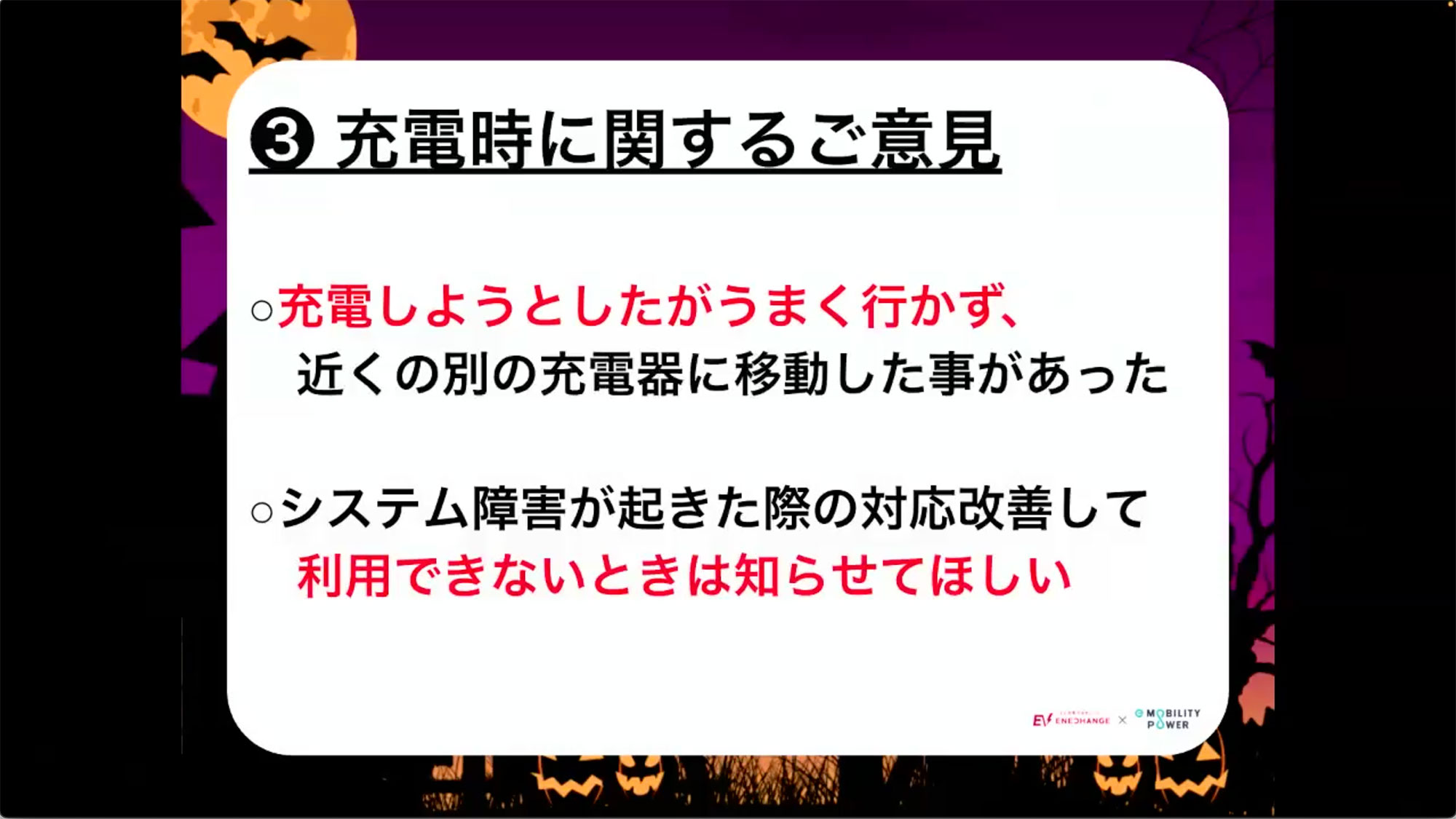

実際に急速充電を行った際、eMPアプリの操作性がイマイチだったり、充電器のトラブルに遭遇したという意見もありました。
回答した肥田さんは、トラブルに遭遇してしまったEVユーザーにはお詫びしつつ、eMPでは設置済み充電器の更新や新設で、遠隔監視やトラブルからの復旧操作ができる最新型の充電器導入を進めていること、またアプリの使い勝手向上にも取り組んでいくことを説明。遠隔操作できる機種の設置は順調に進んでいるので、トラブルに遭遇した際は「充電器に表示されているコールセンターに連絡してみてください」とお願いしていました。

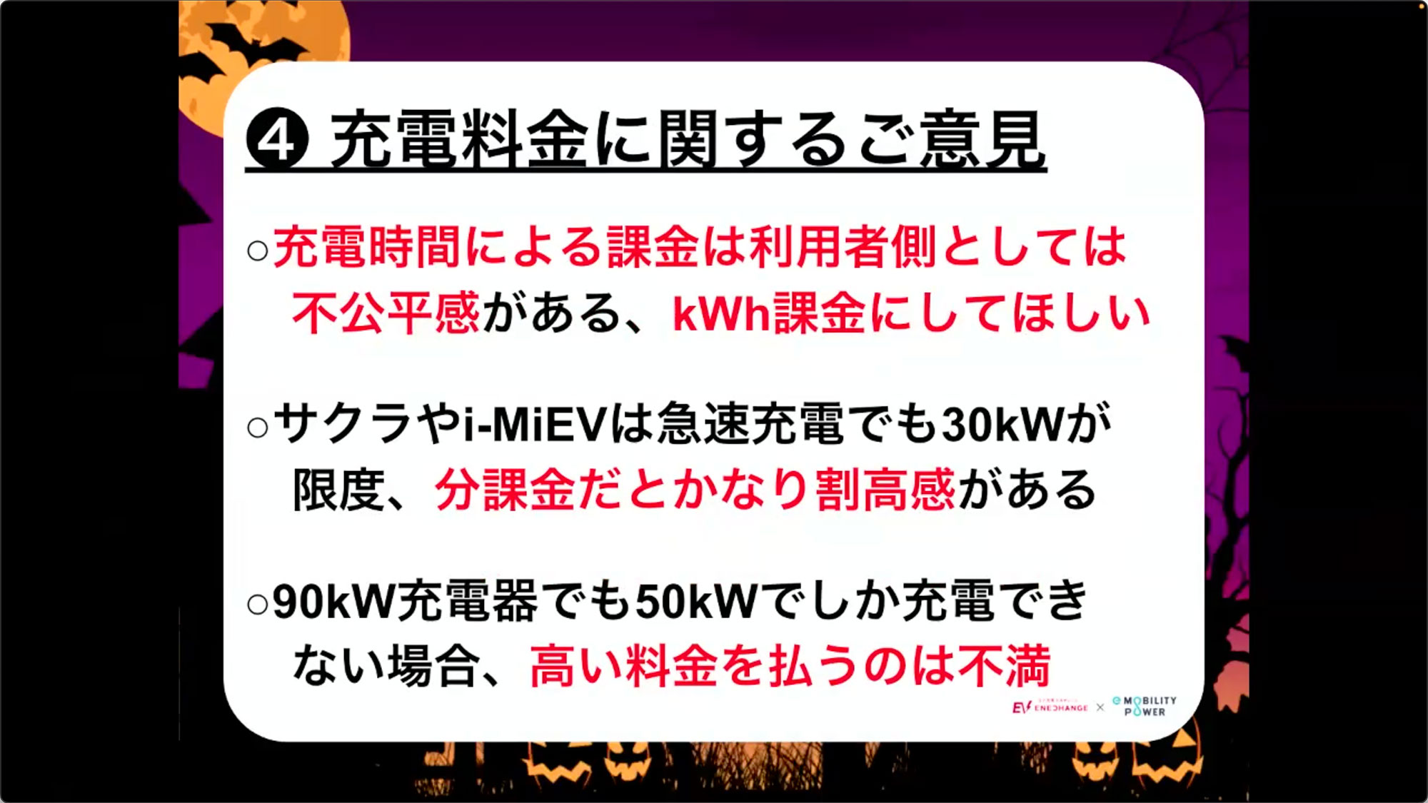

プロジェクトに参加するEVユーザーから多く寄せられたのが、時間ではなく充電できた電力量に応じた「kWh(従量)課金にしてほしい!」という要望でした。
同じ急速充電器を利用しても、EVの車種によって受け入れ可能な出力や充電できる電力量は大きく異なり、充電性能があまり高くないEVのユーザーにとっては深刻な課題です。この質問については、eMPの岩堀さんが用意したフリップを使って丁寧に説明してくれました。

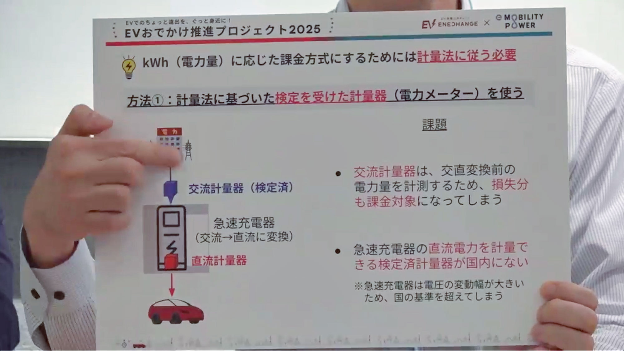

急速充電のkWh課金を行うには、計量法という法律に従う必要があります。やり方としては、大きく分けてふたつの方法があることと、それぞれを実現するための課題があるという説明でした。
ひとつ目は「計量法に基づく検定済みの計量器(電力メーター)を使う」方法です。ただ、充電器の出口(EV)側で計量しようとする場合、急速充電器の直流電力を計測できる検定済み計量器は、現在日本国内に存在していないとのこと。系統電力から供給される交流の計測器はありますが、その場合、交流から直流への変換ロスを含めて課金対象になってしまいます。

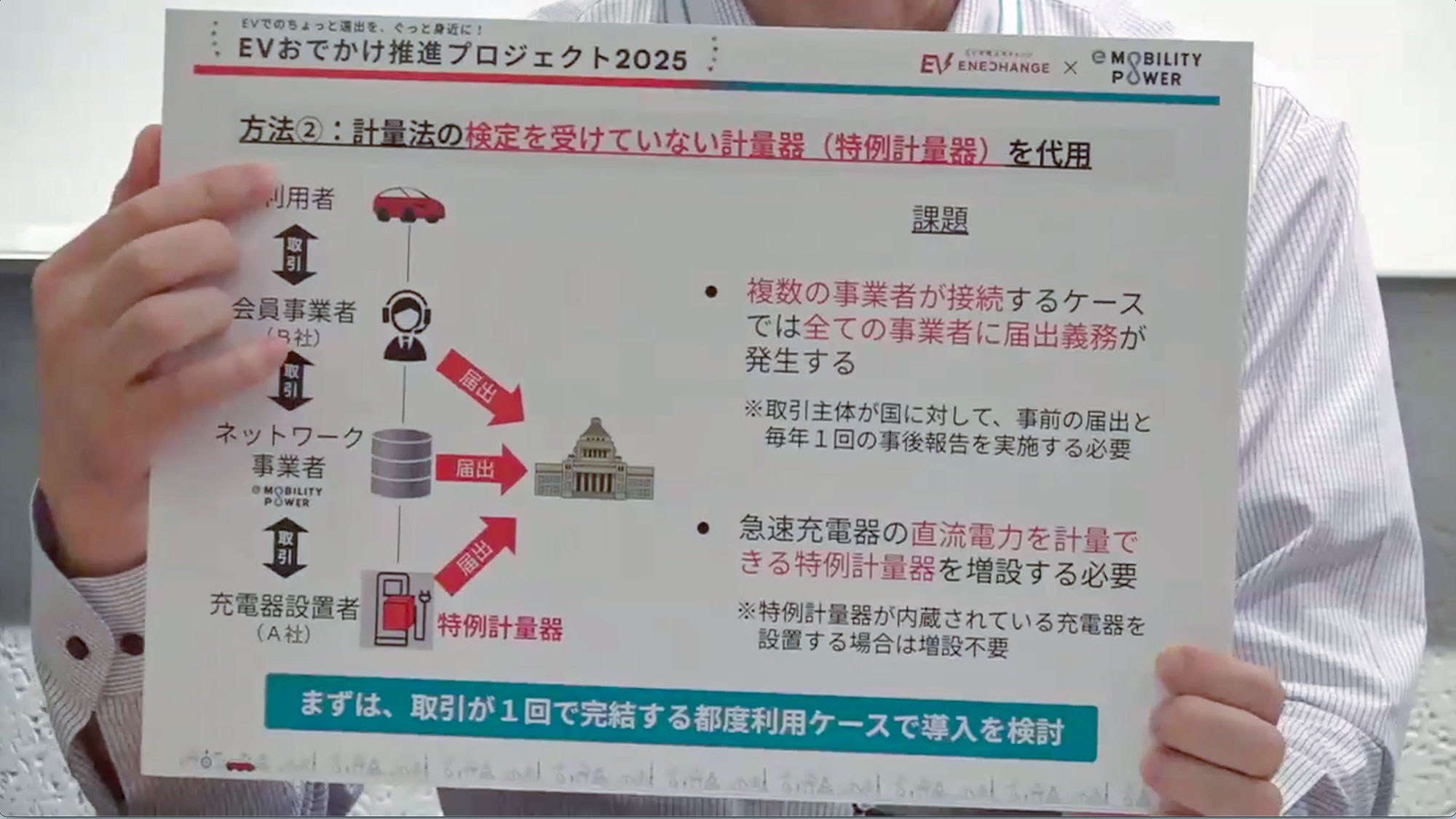

ふたつ目が、「特例計量器」を使って急速充電の直流電力を計測する方法です。太陽光発電の電力計測ニーズなどを受けて、2022年4月1日に「特定計量制度に係るガイドライン」が制定され、計量法に基づく検定を受けなくても、一定の性能を満たしていれば事前届出をすることで使用可能とされているのが「特例計量器」です。現状、急速充電の従量課金制を実現している充電サービス事業者のほとんどは、この方法を用いているはずです。
この特定計量制度を活用する場合には、すべての取引について「取引主体が国に対して、開始前の届出と毎年1回の報告を実施する必要」があるとのこと。eMPネットワークの充電器では、「会員事業者(充電カードを提供する自動車メーカーなど)と利用者」、「ネットワーク事業者(eMP)と会員事業者」、「充電器設置者とネットワーク事業者」というふうに、1回の充電に対して複数の取引が行われています。
長年にわたり構築されてきた充電ネットワークを継承しているeMPの充電サービスでは、充電器設置者の数はゆうに1500を超えていて、すべての取引について届出を行うのは事実上困難であることから、eMPネットワークの公共急速充電器でのkWh課金は現状では難しいとのことでした。
とはいえeMPではkWh課金の実現に向けて、充電時の取引が「eMPと利用者」だけでシンプルな、eMPが設置している充電器のビジター充電については、kWh課金の実証実験を展開している(関連記事)ことも説明されました。
そして、今年度から設置する充電器には「特例計量器」を装備しているので、「早ければ来年度くらいから、kWh課金で利用できる急速充電器の数を増やしていきたい」という見通しが示されました。

  • 既に販売を終了しているi-MiEVの話なので、どうでも良いと言えばどうでも良いのですが、一応誤りなので指摘しておきます。
    「kWh課金の導入がなかなか進まないのは、なぜ?」の所のプレゼン資料に以下とありますが、i-MiEVは急速充電で50kWに対応しています。
    「サクラやi-MiEVは急速充電でも30kWが限度…」
