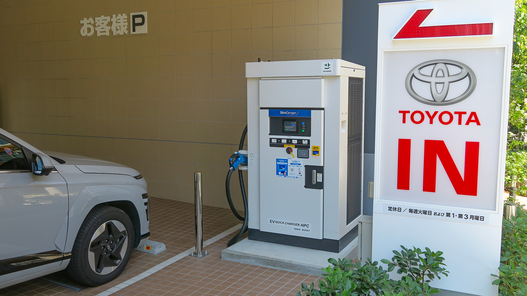

今年になって、全国のトヨタディーラーに最大出力150kWのEV用超急速充電器が続々と設置されています。指折り数えてみると、最大100kWの新型器と合わせて138カ所(台)がすでに設置されていることがわかりました。実際にビジター充電してみたレポートとともにお伝えします。
150kW器は全国で106台が設置されていた!
今年のゴールデンウィークを過ぎた頃から、充電スポット検索アプリを使っていると、トヨタ系のディーラーに最大出力150kWの超急速充電器が設置され始めているのが気になっていました。とはいえ、トヨタのプレスリリースなどを確認しても特段のアナウンスは見当たりません。はたして、トヨタディーラーには超急速充電器がどのくらい設置されているのでしょうか。あまりにも気になったので、「EV充電エネチェンジ」アプリと「EVsmart」のウェブサイト、「GoGoEV」の情報をダブルチェックしながら、現状のリスト(記事末に掲載)を作成してみることにしました。
「出力100kW以上」で「トヨタディーラー」に設置されている充電器でフィルタリングして、北から順にリストアップしていった結果、2025年6月18日現在、最大150kW器が106台、最大100kW器が32台。100kW以上の合計では全国で138台がすでに設置されていることがわかりました。

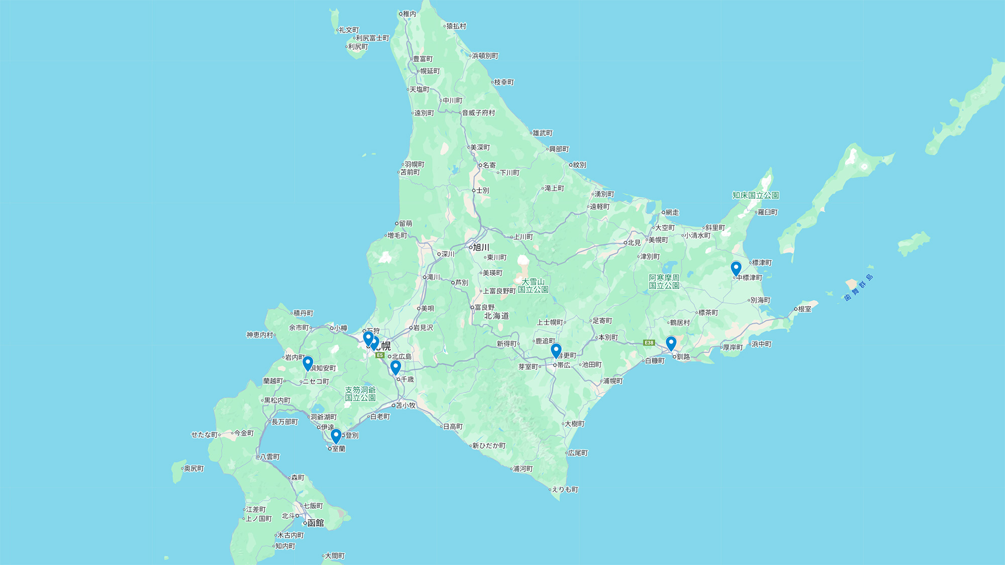

経路充電インフラとして適度な間隔で配置
私が「おっ!」と感じたポイントを説明しておきましょう。まず、北海道に注目すると、札幌ー帯広ー釧路ー中標津と、道東へのルート上の店舗に高出力器(最大100kW器を含む)が設置されていることがわかります。また中国地方をクローズアップしてみると、広島や岡山といった都市には複数のスポットがありつつ、日本海側では「鳥取ー米子ー松江ー出雲」、瀬戸内海側は「岡山ー倉敷ー呉ー広島ー周南市ー山口」と、これも経路充電インフラとして合理的な配置になっています。
北海道を拡大。
各地でディーラーを運営する販売会社によって急速充電器設置への姿勢は異なるはず。なかには「うちはもっともっと設置するぞ」という前のめりなところもあるのではないかと思われますが、全国を通してかなりバランス良く設置が進んでいるのは、トヨタがそれなりのビジョンを描いていて、その計画に基づいて設置が進められているのではないかと推察します。

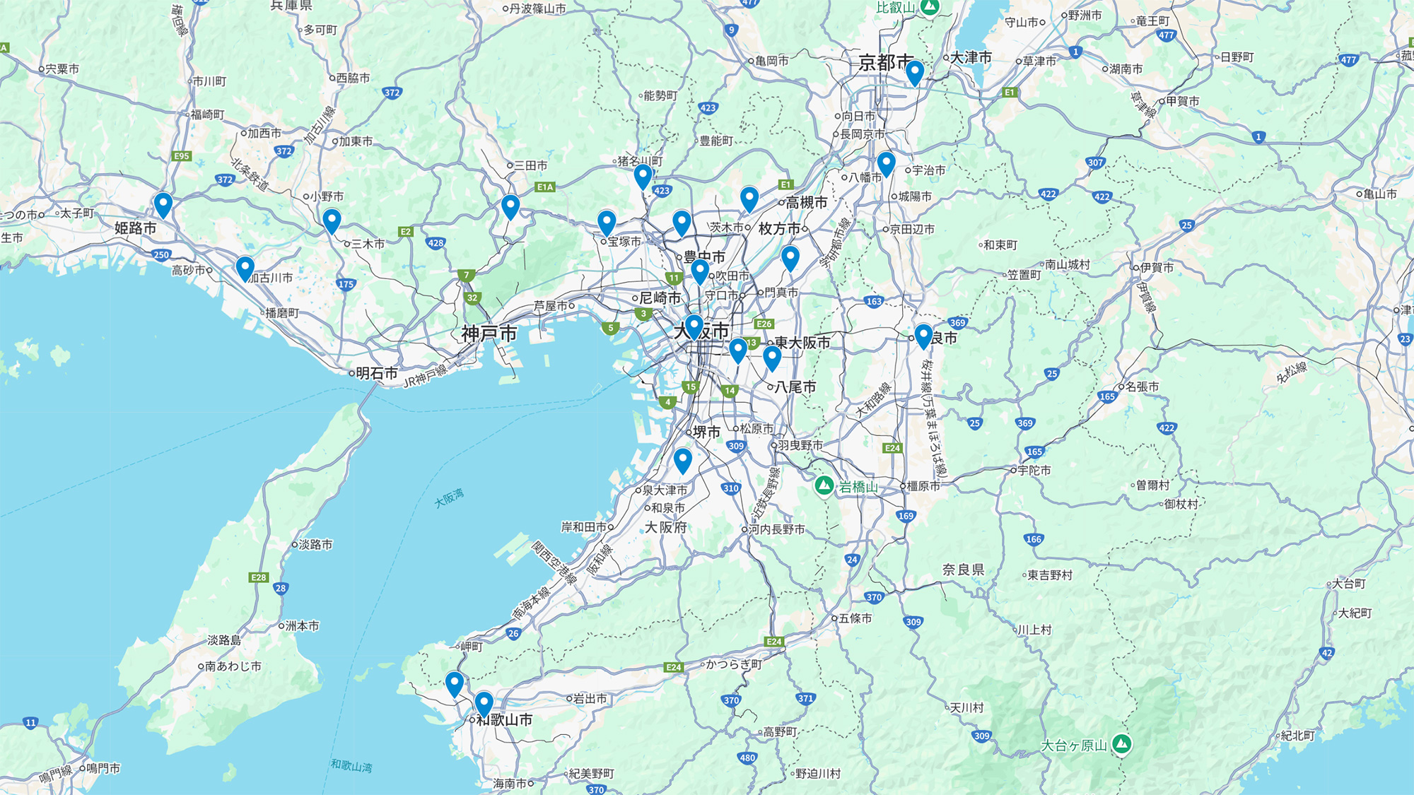

政令指定都市のような中核都市では、ディーラーに設置される超急速充電器は前述した「経路充電」と「基礎充電代替」の両方で機能するでしょう。したがって、大都市を擁する販売会社では「片っ端から設置する!」ようなことにもなりそうですが、大阪府や愛知県といった都道府県別で設置台数が多い大都市圏でも、エリア内でバランス良く高出力器が配置されている様子が見て取れます。
大阪を中心とした関西圏を拡大。

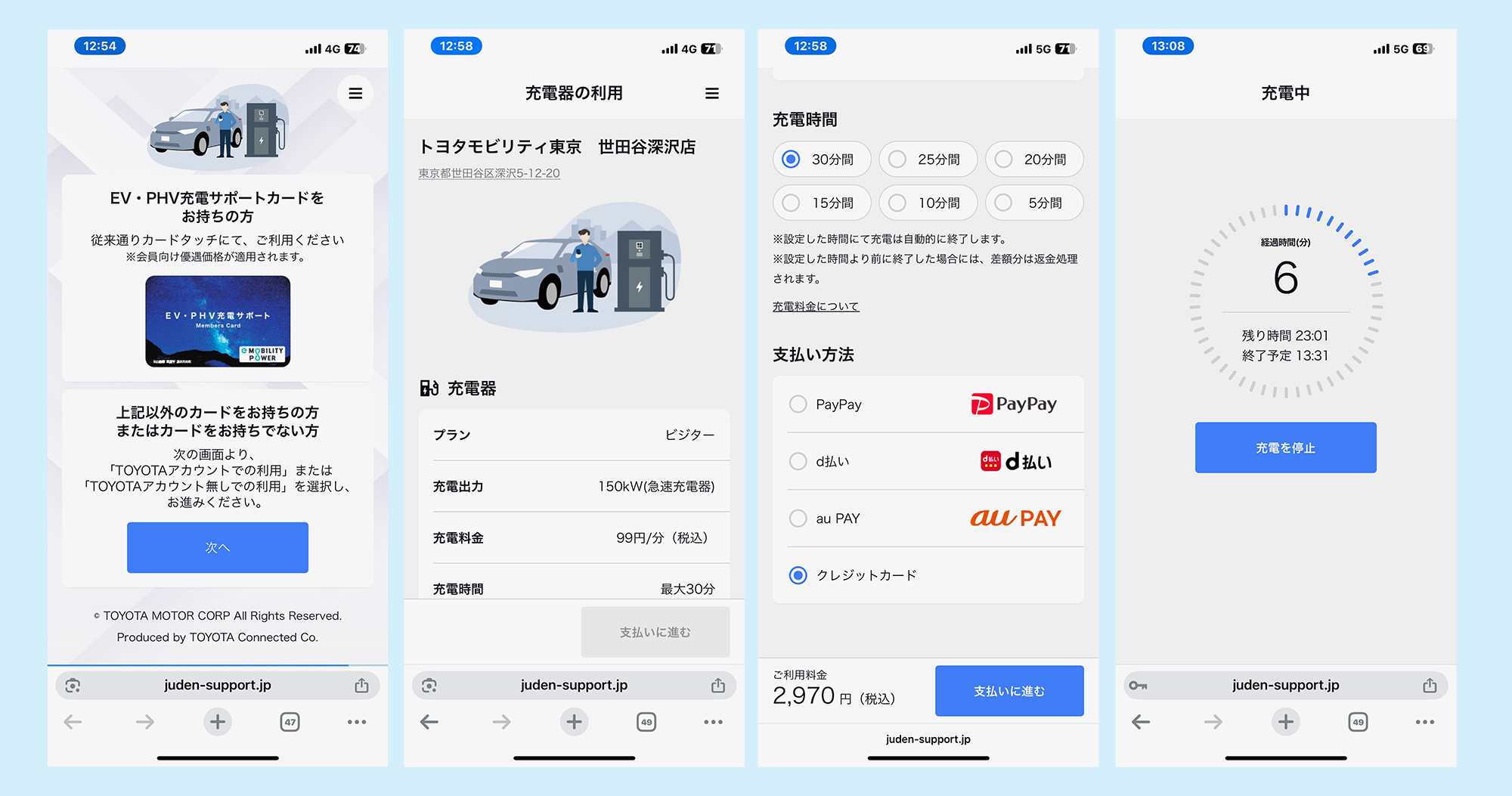

充電する際は、「EV・PHV充電サポート」充電カードで認証するか、トヨタの充電カードを持っていない他社EVユーザーでも、スマホで充電器に表示されている二次元バーコードを読み取ってビジター充電を行うことができます。使い勝手はどうなのか。使ってみなけりゃわからないということで、自宅近くで150kW器が設置されたトヨタのディーラーで実際に充電してみました。
とくに下調べもせず充電器を訪れたけど、利用方法はとてもシンプル。私はクレジットカード決済を選びましたが、PayPayやd払い、au PAYなども選択可能です。

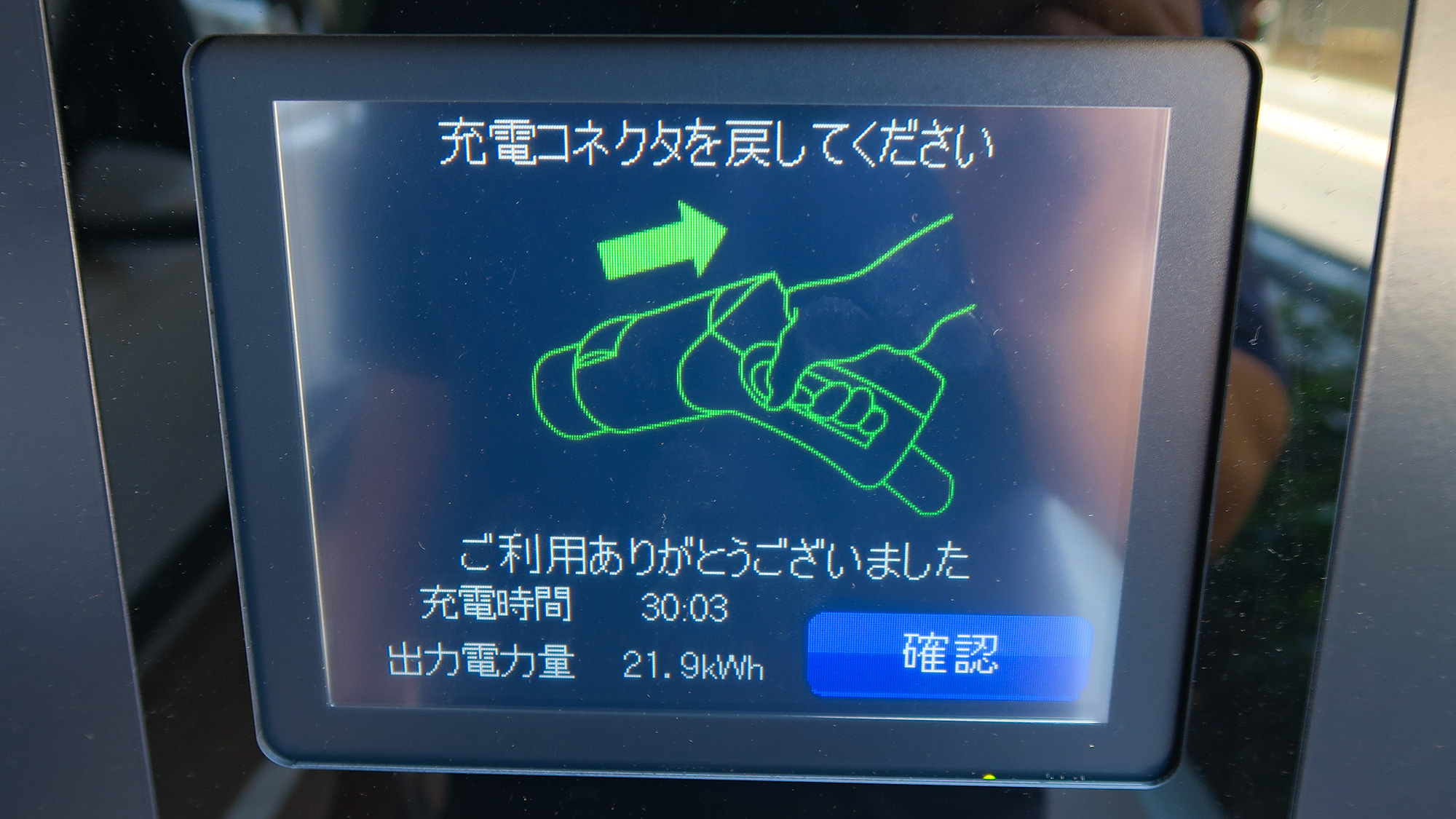

充電料金は99円/分で、30分で2,970円(以下、料金は税込)。マイカーであるKONAカジュアルの充電性能は「まあ、そこそこ」なので、30分間の充電電力量が21.9kWh、従量単価に換算すると約135.6円/kWhだったことになります。念のために補足しておくと、急速充電性能が高い高級EVが30分で40kWh充電できた場合は、74.25円/kWhです。
今回の充電料金を端的に評すると「かなり高い」です。今回は取材だったから値段への躊躇は振り切って30分間充電しましたが、プライベートであれば電欠のピンチでもない限り利用しないでしょう。他社EVユーザーにも開放されていることは評価できるし、決済方法なども使いやすかった(前払い方式には少し戸惑いましたけど)けど、基本的にはトヨタの「EV・PHV充電サポート」会員向けの充電設備と評することができそうです。
ちなみに、「EV・PHV充電サポート」会員の充電料金は、月額基本料金1650円の「プランA」が66円/分。月額4950円の「プランB」が55円/分(毎月急速充電90分まで無料※余った無料分は翌月まで繰越)となります。また「EV・PHV充電サポート」はeMP提携カードなので、トヨタ・レクサス販売店の充電器のほか、高速道路SAPAなどeMP提携の充電器でもこの料金で充電できます。
