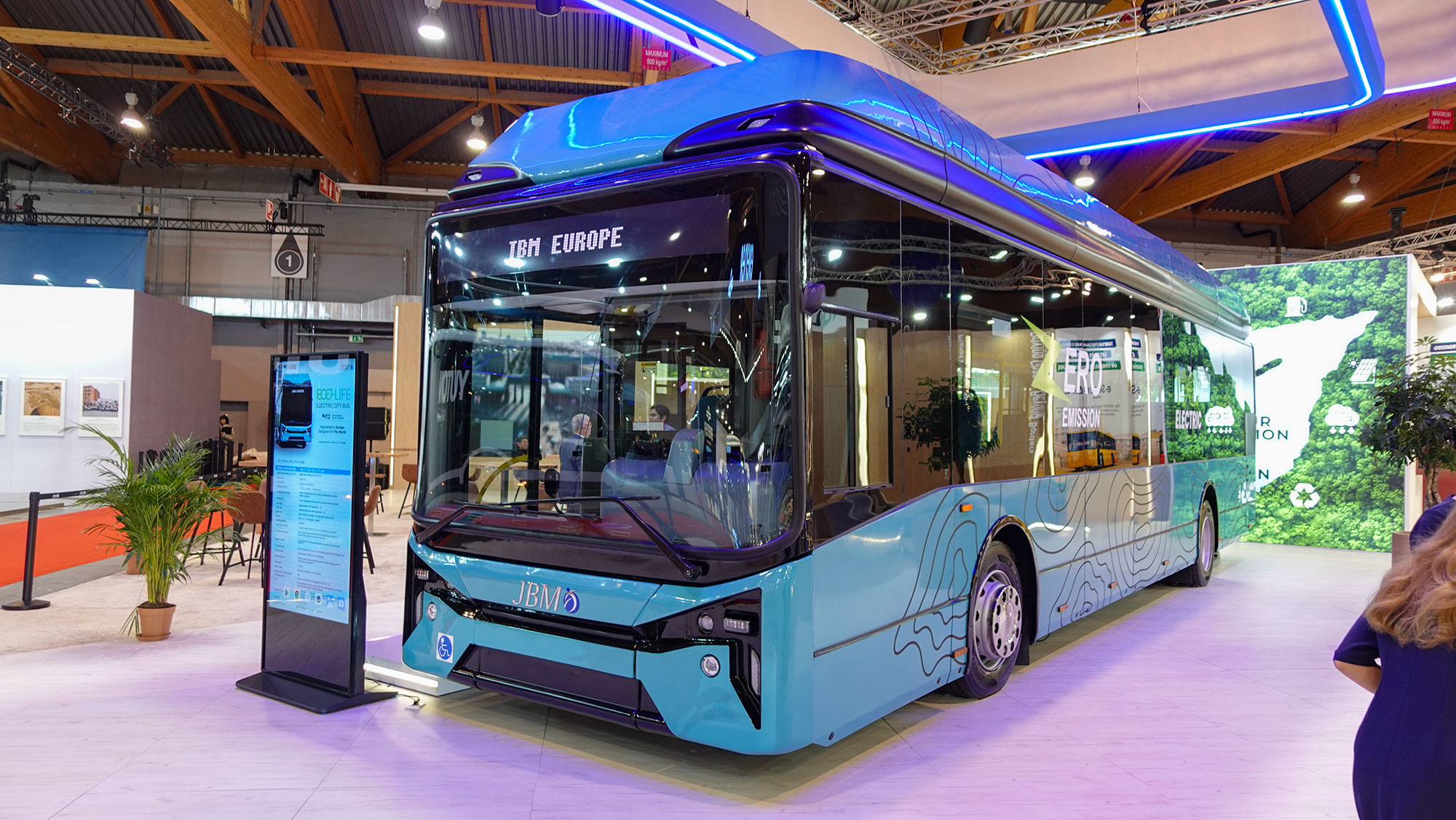

そして今回、6月のハンブルグでのUITPサミットにも出展されていたが、バスワールドとしては初めてとなるインドからJBMというバスメーカーが出展していた。正確にはJBMバスの子会社となるJBM Electric Vehicles社からで、路線バス「ECOLIFE e12」で欧州市場へ参入した全長12mクラスの大型バスである。
バッテリー容量は250~300 kWhといくつかの選択が可能で、航続距離は最大400kmと後発ながらも他のバスメーカーと同等の性能を誇る。そして、車体が特徴で、ステンレスのフレームを採用している。

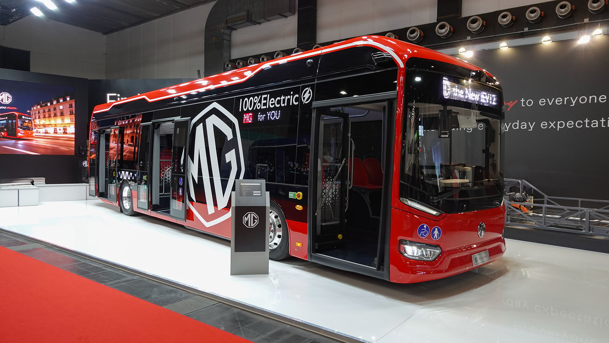

もう1台印象的だったのが、英国のかつてはスポーツメーカーだったMG(Morris Garages)から初出展されていた路線EVバスである。MG社は中国上海汽車(SAIC)グループの企業となり、そして今回、欧州で路線EVバスを販売するMG COMMERCIALブランドを立ち上げたのである。展示車は、左ハンドルであるため、英国以外でも販売することを意味する。今回は、展示車両のほか、EVコンポーネントを搭載したシャシの展示も行っていた。

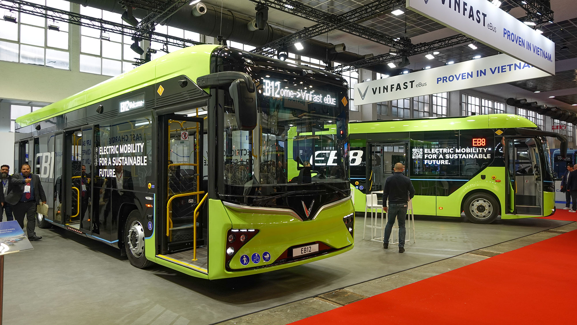

アジアからは、中国やインドだけでなく、これも初出展のベトナムVINFAST eBusが欧州で市場に参入することを発表した。
8mクラスのEB8と12mクラスのEB12の2台を出展していた。
筆者は昨年、ベトナムをプライベートで旅行したが、その時も街中を鮮やかなグリーンの路線EVバスが多く走っているのを見かけた。それがVINFASTグループのバスであったが、今回出展されたのはそれとは形の異なった欧州専用モデルであった。

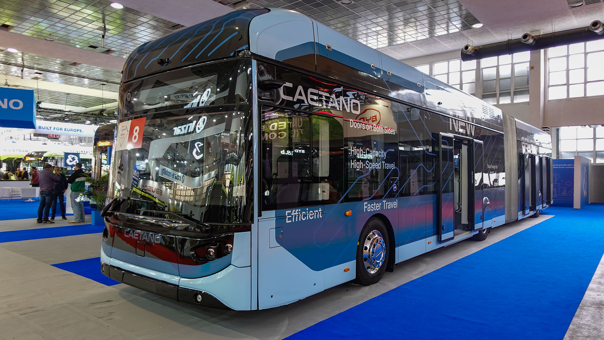

他にも路線バスEVは数多く出展されていたが、欧州市場の路線バスは約3割が連接バスと言われているが、その連接バスのFCEVがポルトガルのCAETANOからワールドプレミアとして発表された。CAETANOは、他にも新型路線EVバス2台も出展しており、ラインアップの路線EVバスを刷新していた。

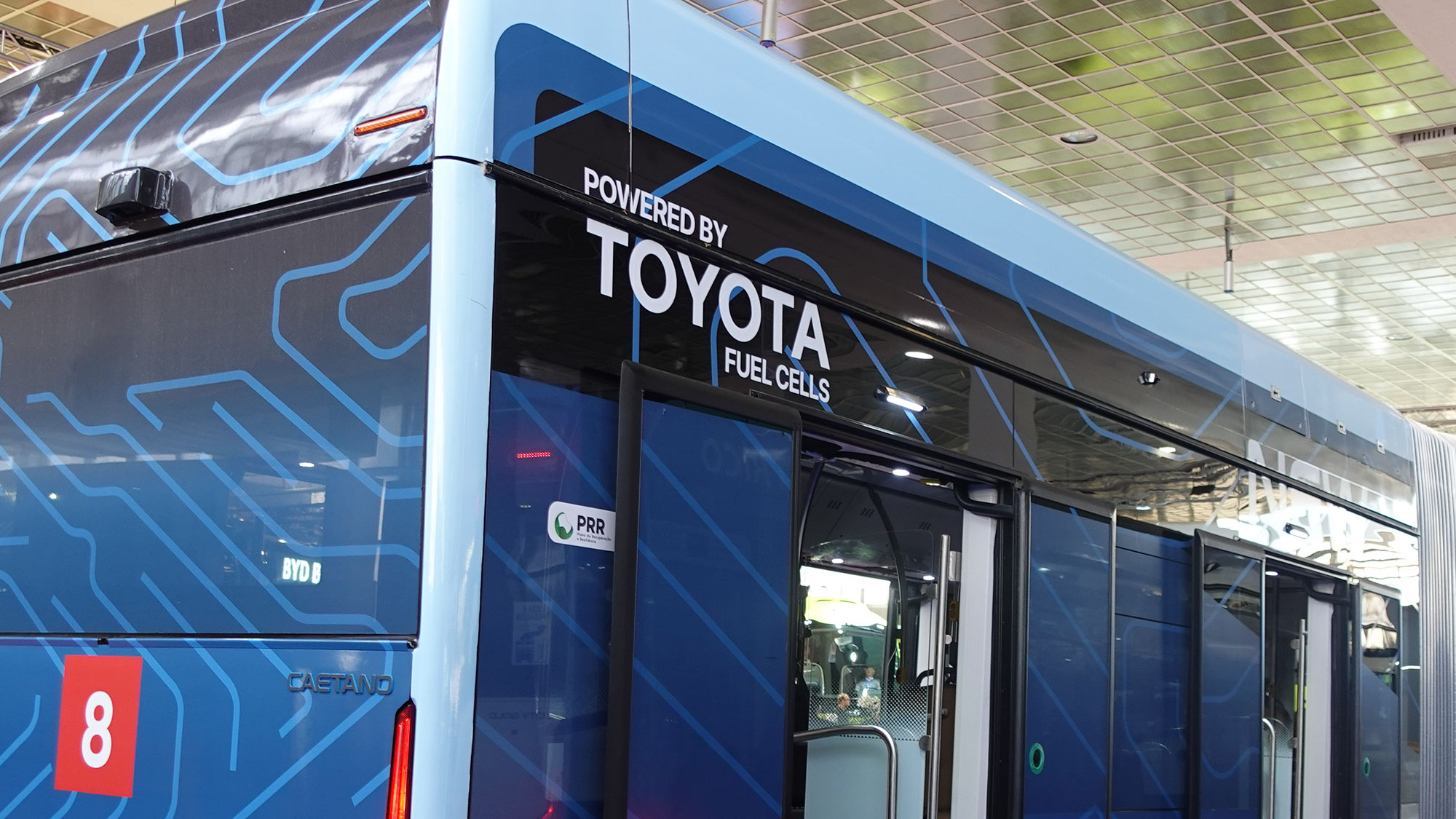

この連接FCEVバスの大きな特徴は、燃料電池(FC)スタックにトヨタ製を採用している点である。2.5世代の燃料電池スタック(トヨタ製燃料電池スタックの改良版)と言うことで、日本でもジャパンモビリティショー2025でいすゞがエルガFCVを発表したが、それと同じものと思われる。
この連接FCEVの車体は中国の国営企業CRRC(中国中車)製だという。中国で車体をEVのバッテリー容量少ないバージョンとして生産し、ポルトガルに車体を送る、CAETANOにて、燃料電池システム、水素タンクなどを搭載しFCEVの完成車となるということである。ここで特筆すべきはコストで、以前販売していた12mクラスとほぼ同等の価格で18mの連接バスが販売できるとのこと。ヨーロッパでも比較的物価の安いポルトガルよりさらに中国からの調達によってコストが抑えられると理解できる。

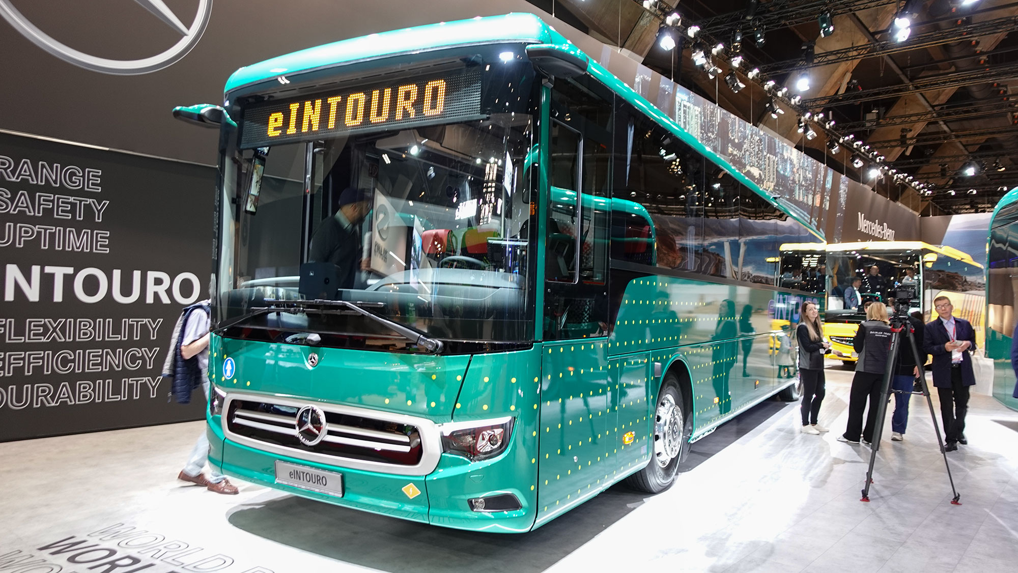

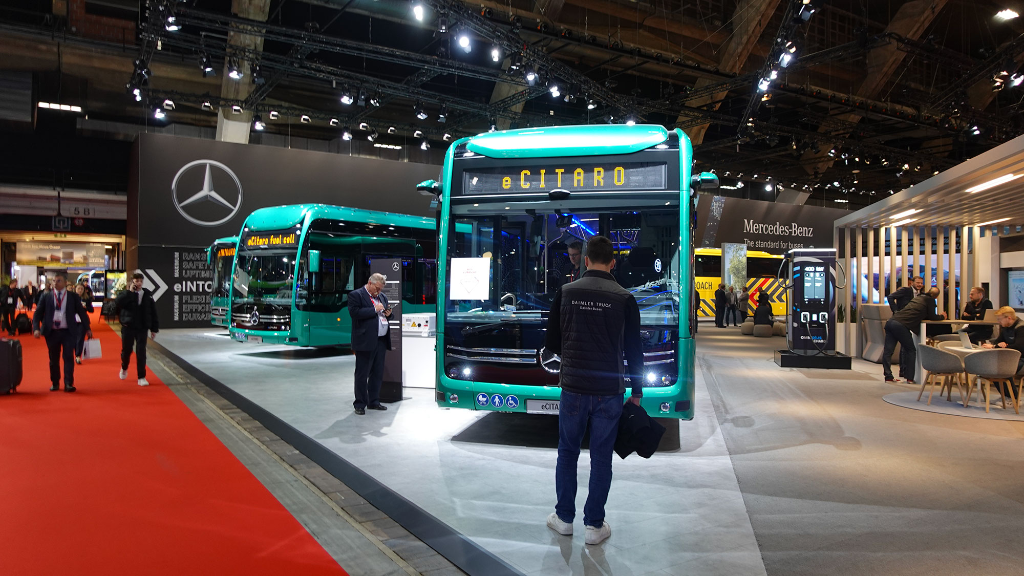

ここからはインターシティ(都市間路線)EVバスを紹介する。まずはMercedes-Benz。eINTOURO M。全長13mに207kWhのLFPバッテリーを2パック搭載しているため414kWhの総容量。航続距離は500kmと発表されている。eIntouroは、インターシティだけでなく、スクールバス、シャトルバス、遠足路線、短距離、長距離輸送など様々なシーンでの活躍を想定しているという。
Mercedes-Benzは、EV、FCEV、ディーゼルであるが観光バスのSetraブランドまでを入れると、屋内外の展示で11台と、筆者が確認した中では最大の出展台数だった。

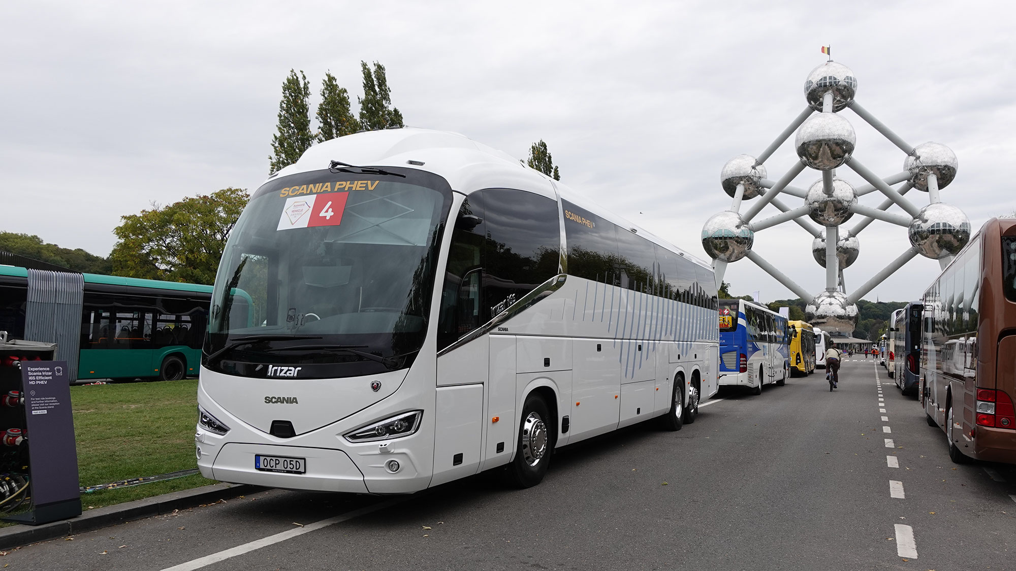

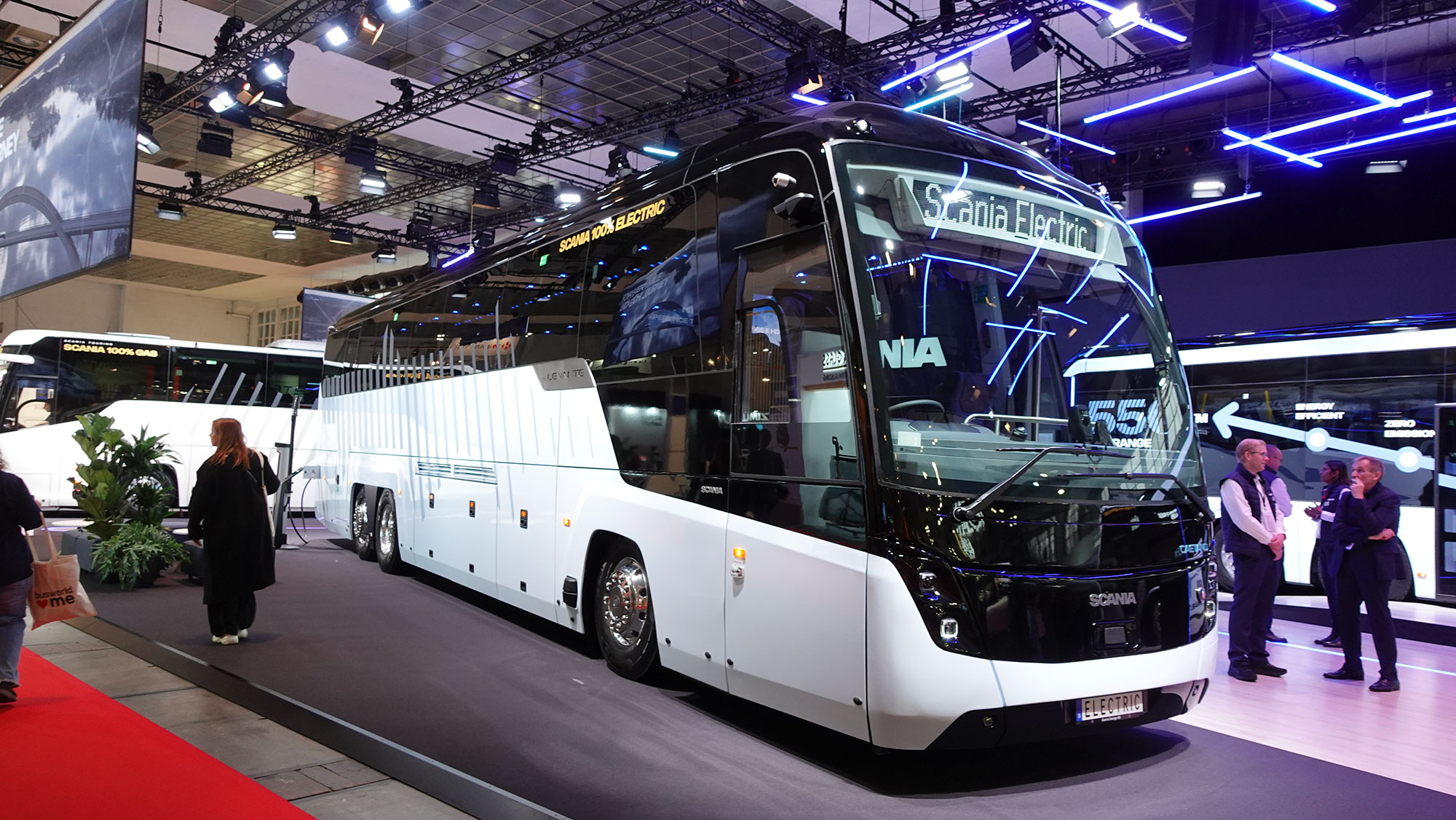

そしてSCANIA。SCANIAはバスの完成車事業から撤退したので、2台のインターシティEVバスを2社のコーチビルダー製として出展していた。1台はスペインIrizar製でもう一台は、前述したポルトガルCAETANO製である。
ここでは、特徴的なCAETANO製を紹介する。全長は日本の保安基準を超える英国仕様の右ハンドル3軸15m車で、バッテリー容量は534kWhである。航続距離は最大600kmと発表されている。充電は、CCS2で最大325kW(500A)である。

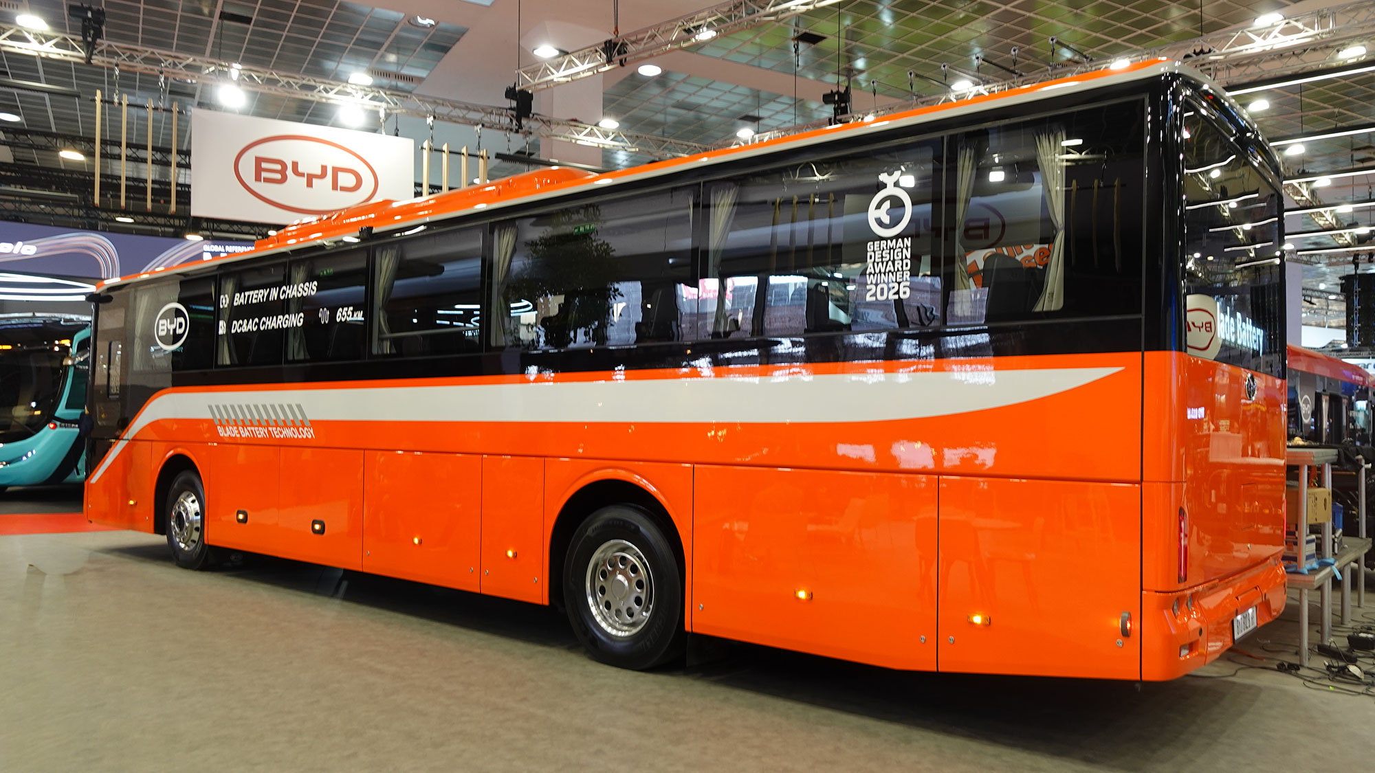

BYDからもインターシティが出展されていた。BYDはヨーロッパの拠点がオランダにあり、工場はハンガリー。デザインもヨーロッパ専用である。
最大495kWhのLFPブレードバッテリーで655kmの航続距離。CCS2のデュアルチャージ(2本掛け)充電が可能で最大520kW、他にACの44kWとパンタグラフからの520kWの充電にも対応する。

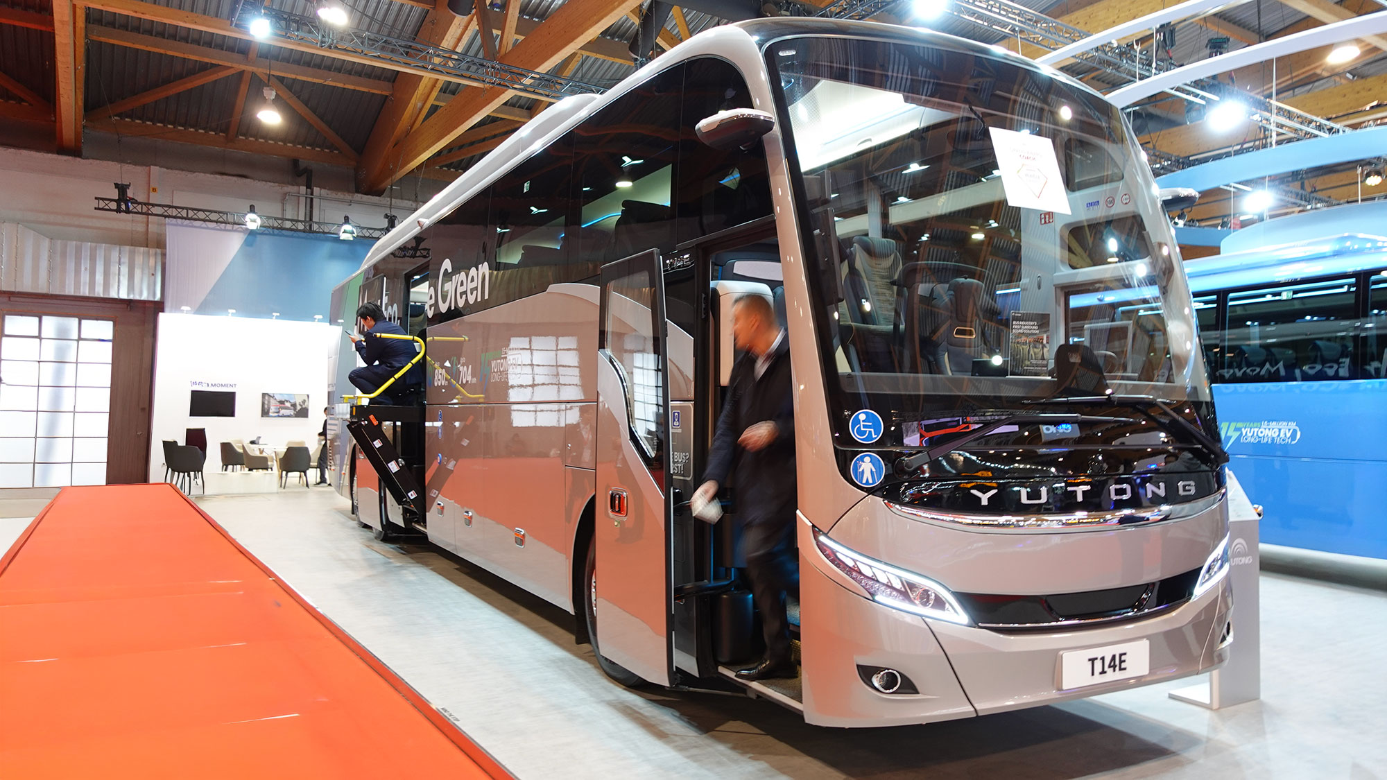

ここからはさらに車高が高い観光型EVバスを紹介する。中国からの出展が多いのだが、BYDが5台とEVシャシを展示。そして次に展示台数が多く気合が入っていると感じたのが、YUTONGである。二階建てのいわゆるダブルデッカーから、15mクラス、そしてここで紹介する観光EVバスを出展していた。
全長14m、全高3.9m、全幅2.55mと日本の一般的な保安基準を3サイズとも超える大型観光バスで、704kWhのバッテリーで航続距離は最大850kmと発表されていた。筆者が確認した限り、最大のバッテリー容量と航続距離だった。850kmあれば(実用的な航続距離は8割程度だとしても)、日帰り旅行であればほとんどのケースで充電無しの往復が可能であろう。
また、車高は高いとはいえバリアフリーに対応しており、車いす用のリフトを備えている。

ここで変わりどころの観光バスを紹介する。おそらく今回出展ではこの1台だけだろうと思われたのが、スペインIrizarの観光型PHEVバスである。屋外展示場に展示されており、詳細の発表はなかったが、バッテリーのみで80kmの走行が可能ということだった。

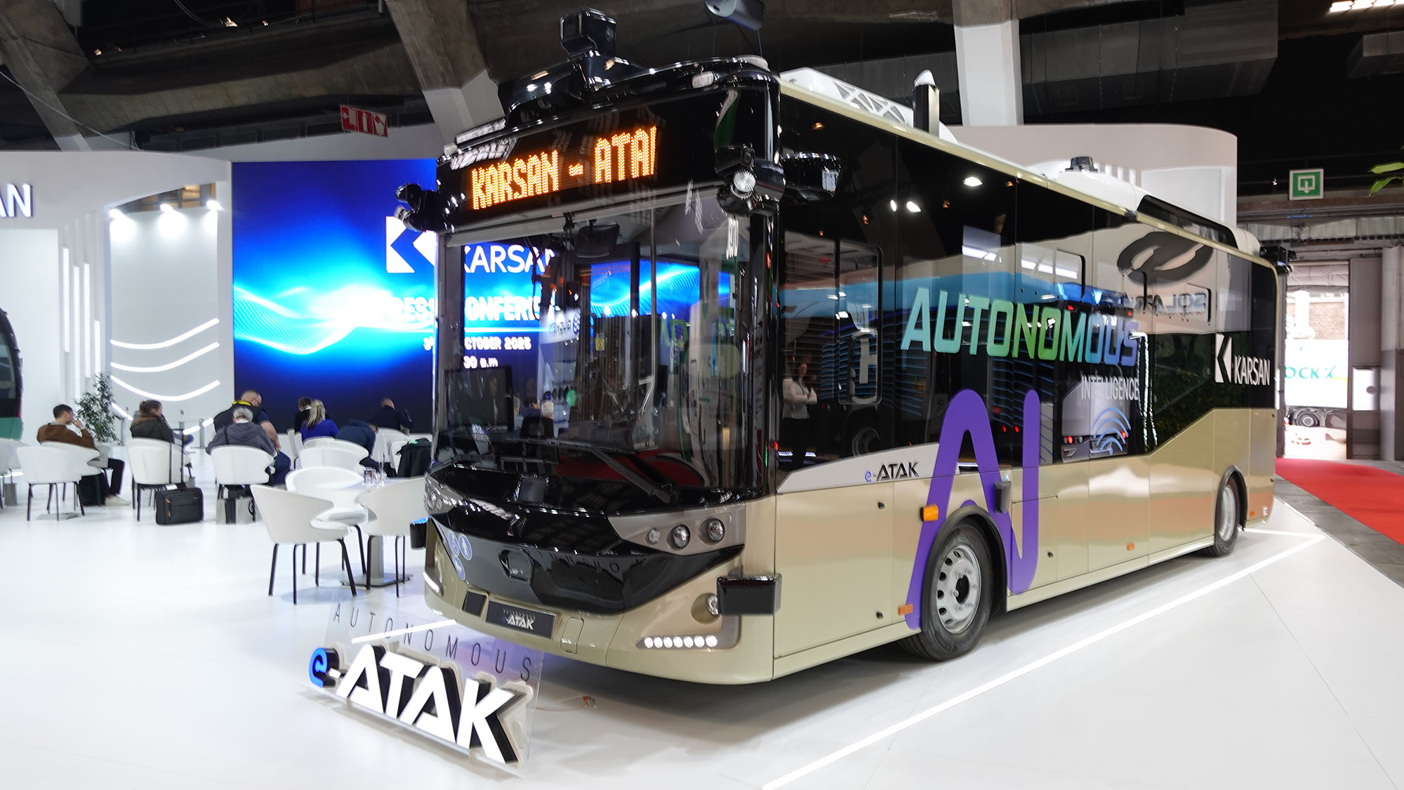

さて、筆者がプレスデーから参加して最初にブリーフィングに参加したのがトルコのKARSANだった。ブリーフィングでは、電動化、水素、自動運転に力を入れていると発表していたので、今回のバスワールド全体もその傾向にあるのではと感じていた。
実際に会場を取材して感じた印象として、電動化については前回よりもさらに展示台数やバリエーションが増加していたのに対して、水素に関しては出展台数が減っていた。

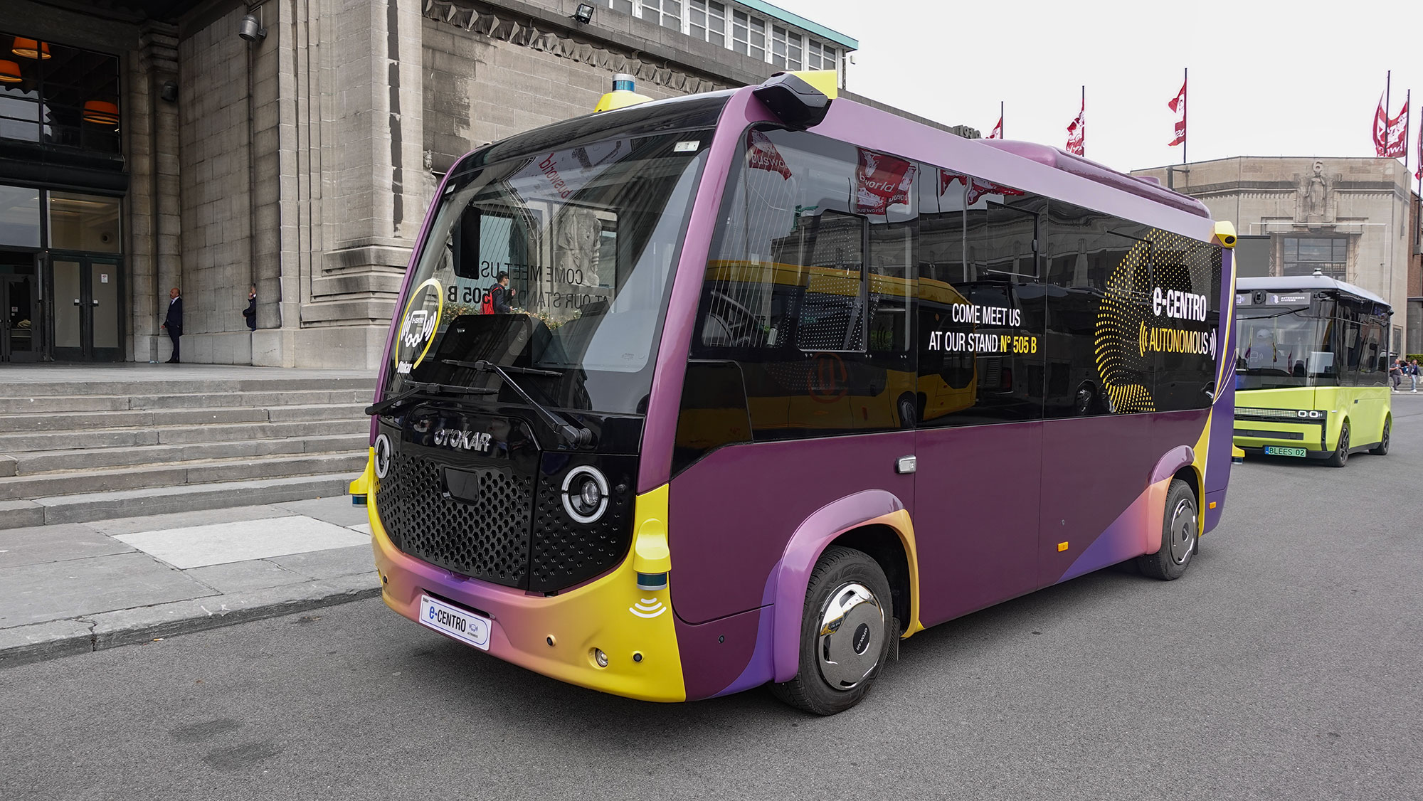

そして、ここで注目したいのが自動運転である。KARSANの2台のほかは、同じくトルコのOtokarとポーランドのBLEESの4台のみで、思いのほか少ないと感じた。このうち3台は、外の試乗会場で試乗でき、筆者も3台とも試乗したのだが、筆者がこれまで試乗した、アメリカのドライバーレスタクシーWAYMOやここでも取り上げたVW(フォルクスワーゲン)のMOIAと比較してしまうと、どうしても完成度が落ちる印象だった。
具体的には、人が思わぬ動きをした時の急ブレーキ感などが不快であった。おそらく開発費のかけ方などがVWやWAYMOと比べて桁違いなのだろうと思う。

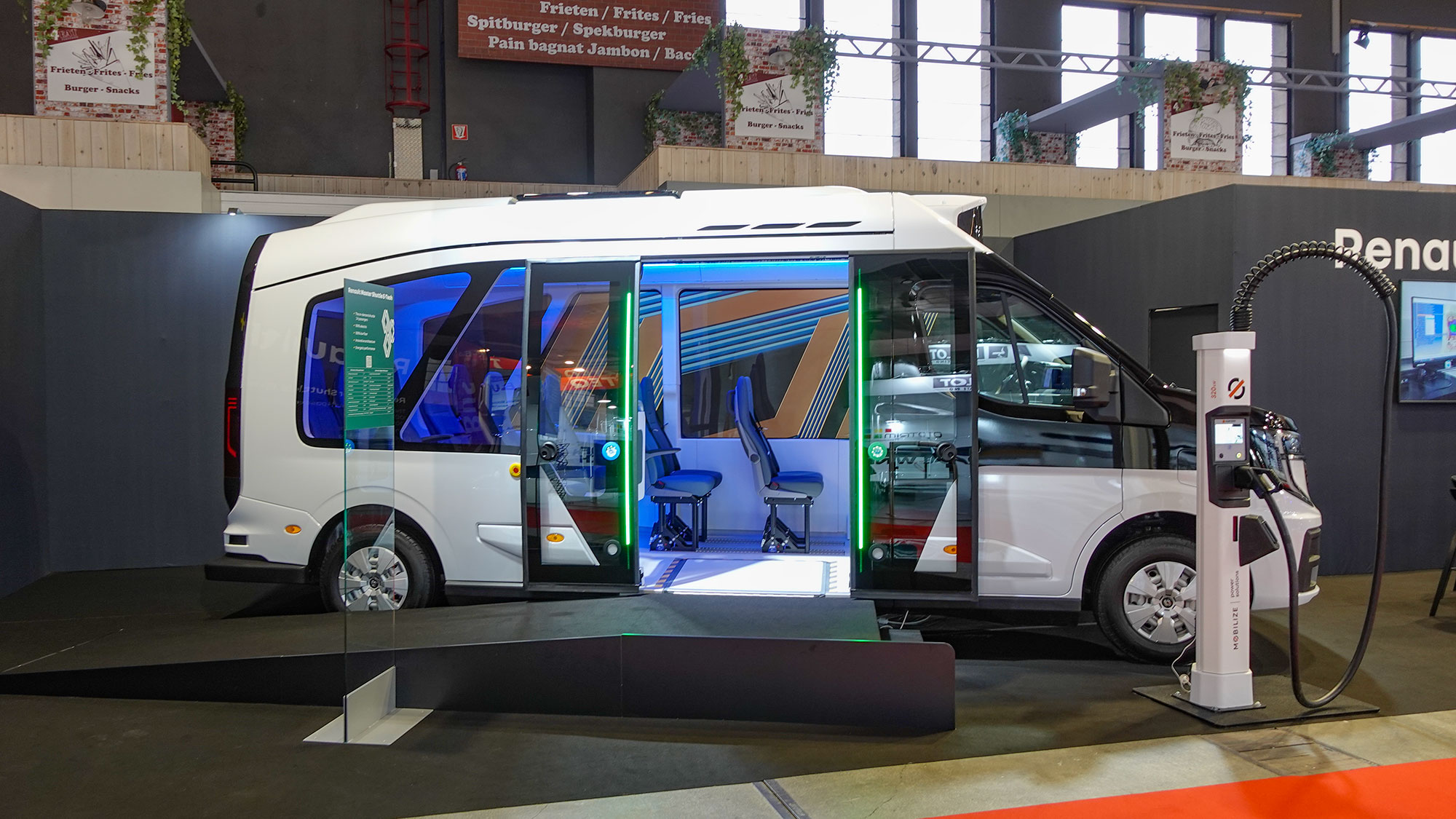

最後に、出展数が多かった小型バスからもう1台を紹介する。ルノーの商用車ブランドが展示していたRenault Pro+である。ベースとなるRenault Master商用バンの後端のルーフを少し下げた、日本でいうコミューターバスクラスの小型EVバスである。22人乗りのシティバスと14人乗りのシャトルバスが提案されていた。バッテリー容量はいずれも87kWhで航続距離は最大350kmと発表されている。

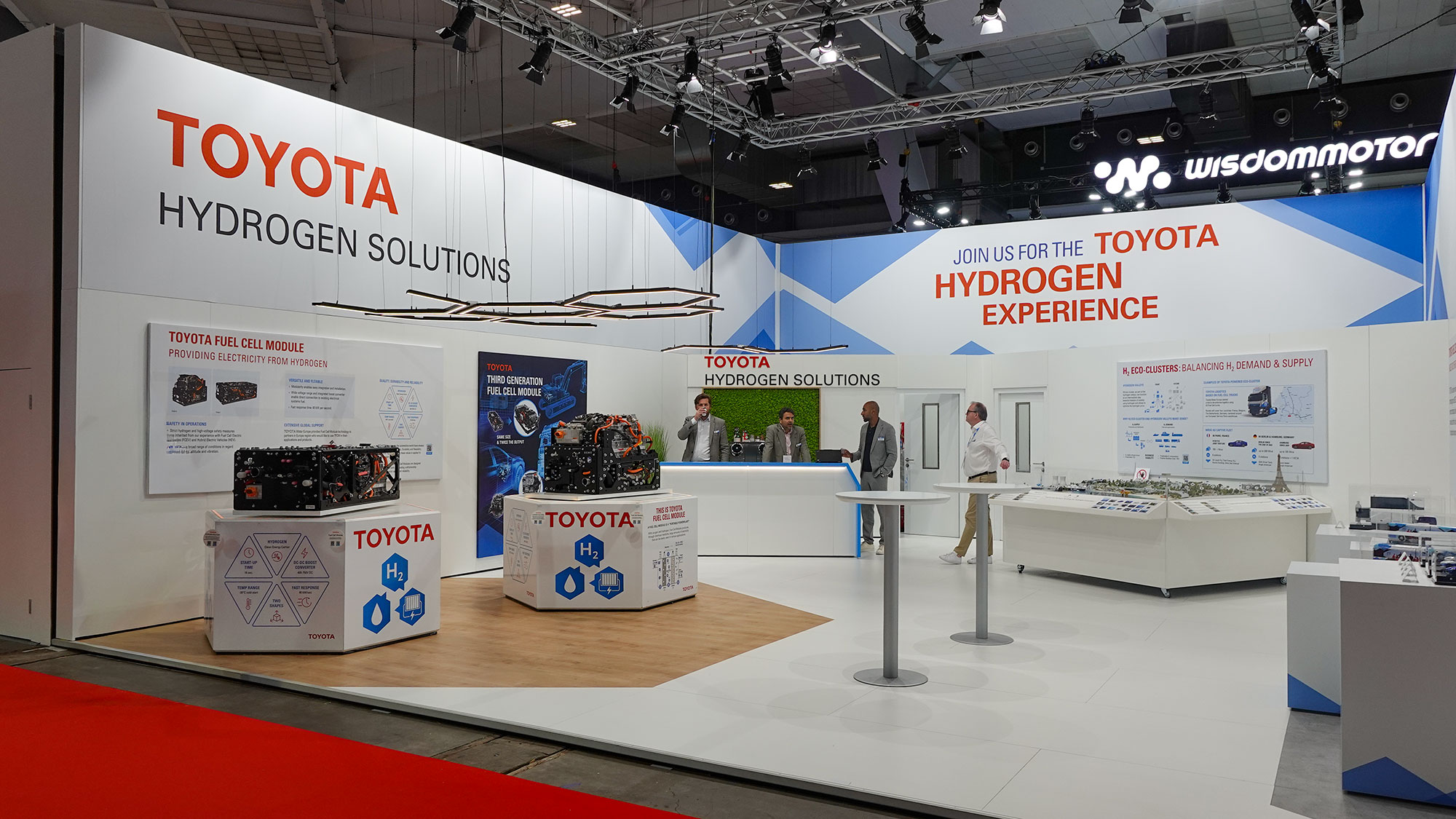

また、FCEV(燃料電池)バスの出展台数は減ったものの、トヨタとホンダがFC(燃料電池)スタックを展示(初出展)した点には、バスの燃料電池化が進む兆しなのかと感じた次第である。
