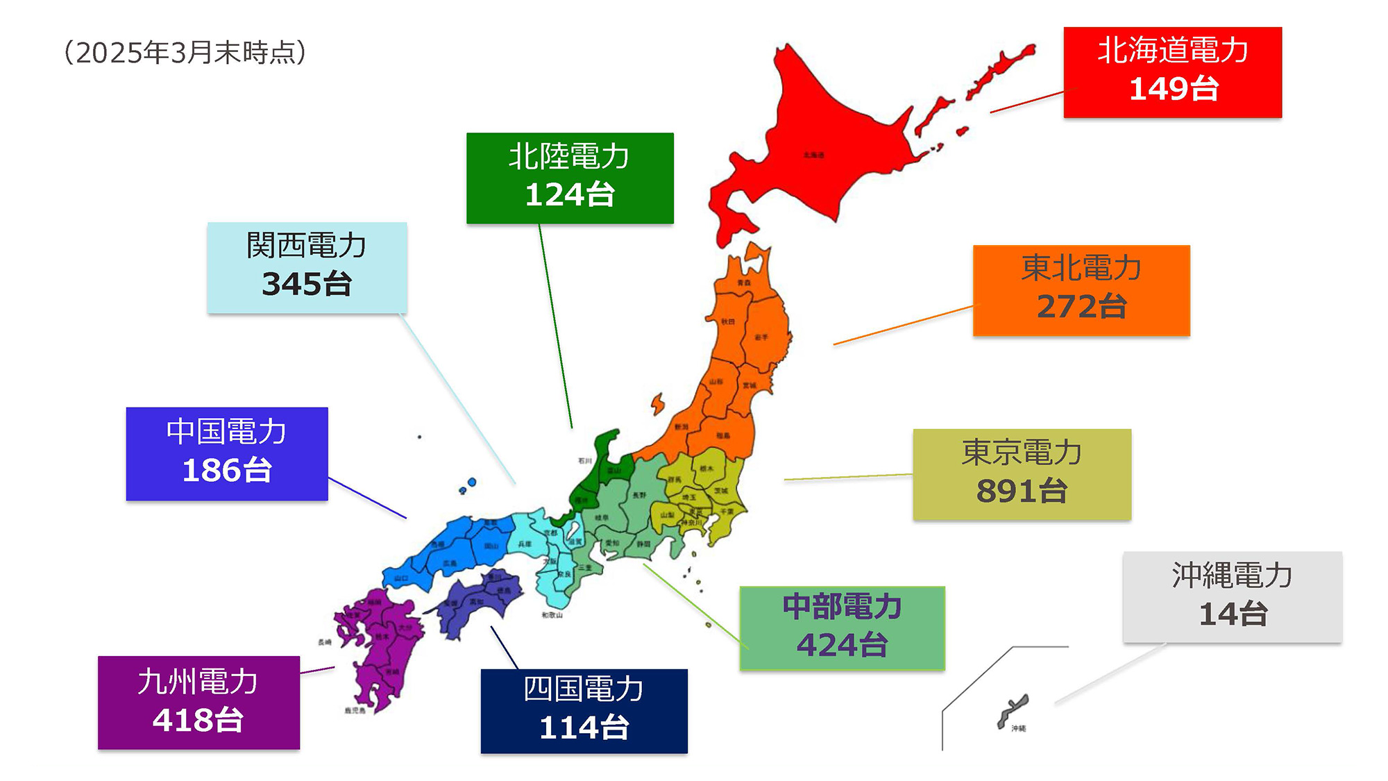

エリアは電力会社の管轄エリアごとに分けられており、各エリアの対象急速充電器台数は上の図のように分布しています。

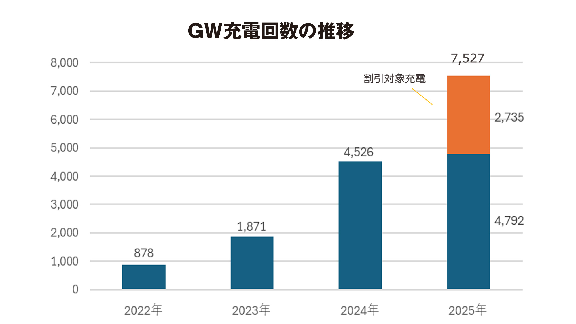

実証実験の対象となったGW中の充電回数です。EV普及の進展にともなって年々増加傾向ではありましたが、割引対象充電の設定によって2025年の充電回数が大きく増加していることがわかります。

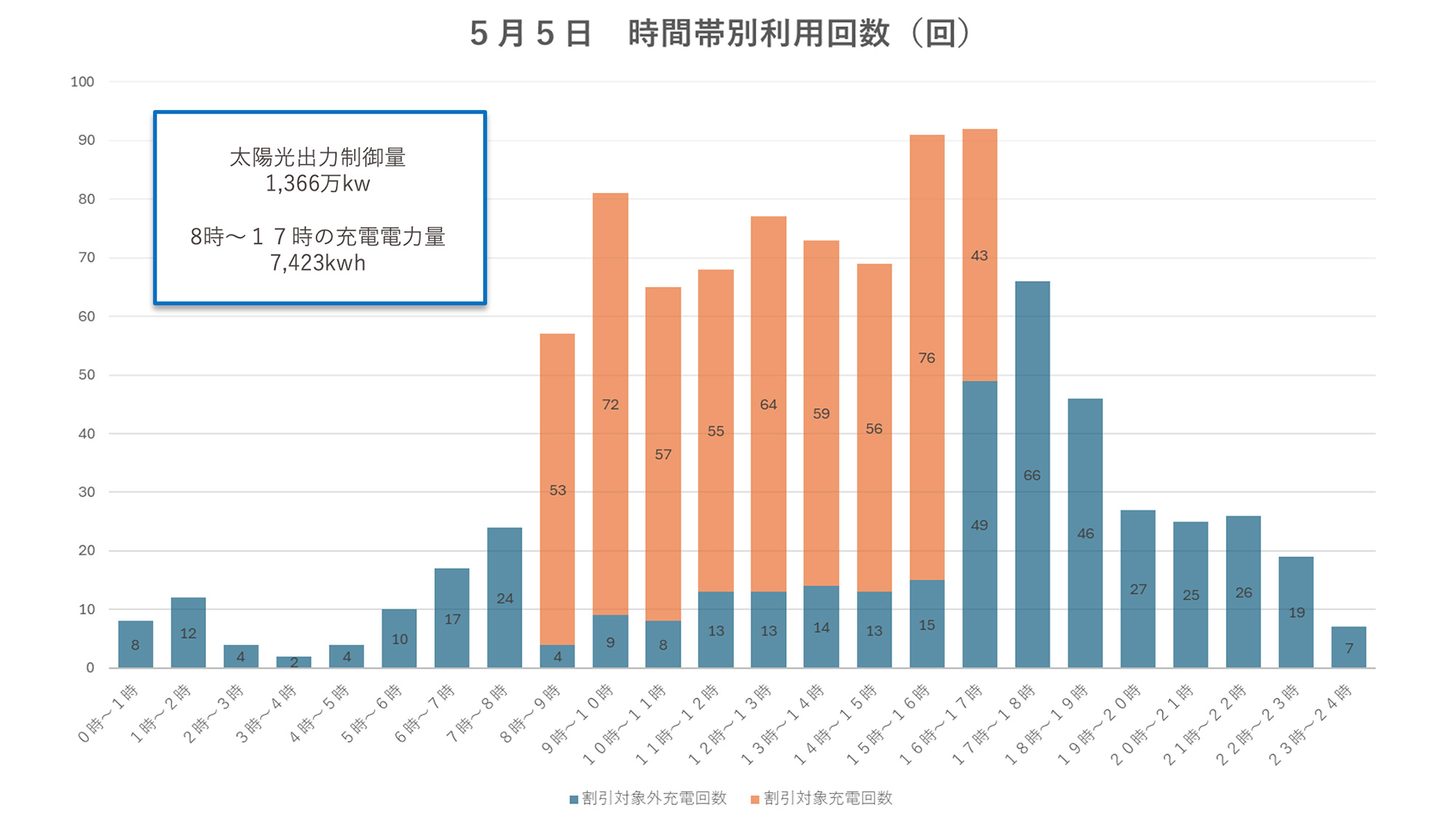

全国の7エリア(北海道、東北、中部、関西、中国、四国、九州)が割引率50%、つまり好天に恵まれた5月5日の時間帯別利用回数です。帰宅途中と思われる17時以降にも一定の充電回数がありますが、割引時間帯の8時〜17時に多くのEVユーザーが充電を行っています。太陽光発電の余剰電力が発生する時間帯にEV充電を行うことで、一定のデマンドレスポンス(DR)が成立するポテンシャルを確認できたといえるでしょう。
ただし、5月5日、8〜17時の割引時間帯のEV充電電力量は7,423kWhであるのに対して、太陽光発電の出力抑制量は1,366万kWhとまったく桁数が異なっています。
とはいえ「今回の実証実験参加者は約3,500人だった。こうした取り組みを継続し、EV・PHEVユーザーが約60万人に拡がれば、上げDR(電力需要を意図的に増やして余剰電力を有効活用すること)が200倍となる。また、現在約3%である日本国内のEV・PHEV普及率が60%まで拡大すると、さらに20倍の上げDRが期待できる」ことを貝原氏は指摘しました。
