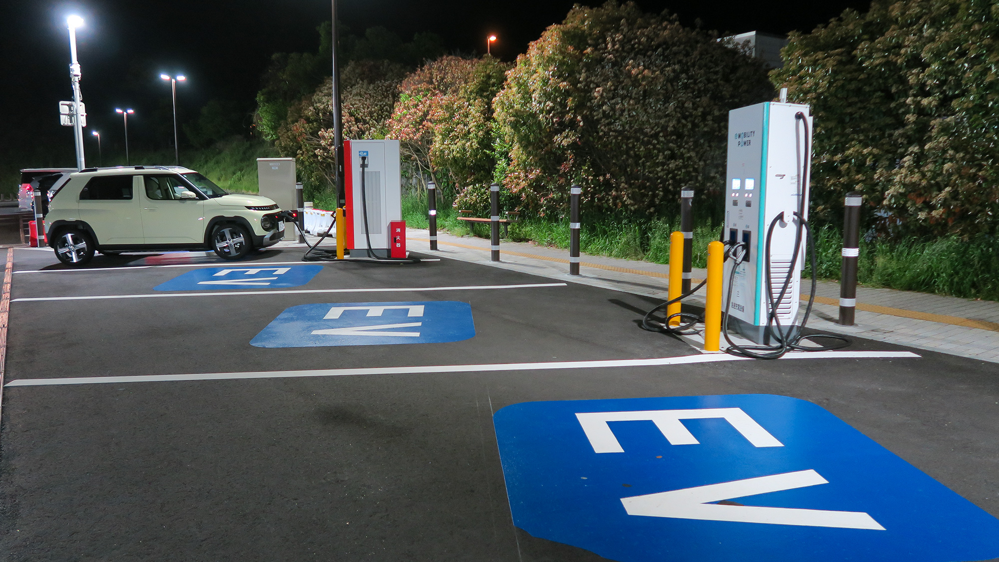

※冒頭写真は中央道談合坂SA(上り線)に新設された最大150kWのマルチ急速充電器。

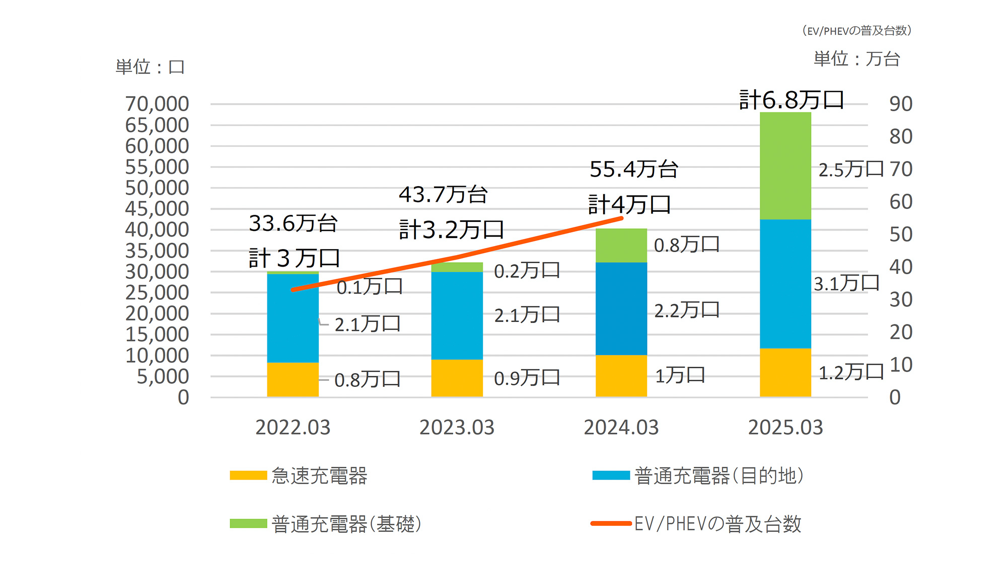

まず、2024年度末(2025年3月)現在、日本全国に整備されているEV用充電器の数は約6.8万口(※1)で、2023年度末(2024年3月)からの1年間で約2.8万口増加しています。
(※1)2025年5月末時点で、ゼンリン、充電事業者のデータを基に経産省が推計したもの。今後見直しにより変動する可能性もある。
6.8万口のうち、急速充電器が約1.2万口、普通充電器が約5.6万口。普通充電器のうち、目的地充電が3.1万口、基礎充電が2.5万口となっています。
2024年3月から1年間の増加数に着目すると、急速充電器が0.2万口。目的地充電の普通充電器は0.9万口、さらに基礎充電の普通充電器が1.7万口と、普通充電器の口数が大きく増えています。指針が目標とする30万口のうち、急速充電器は3万口ですが、普通充電器(EV用200Vコンセントを含む)を前提とした目的地充電は10〜15万口、基礎充電は10〜20万口と示されているので、増加数の比率として、ある程度目標に沿った進展といえるでしょう。

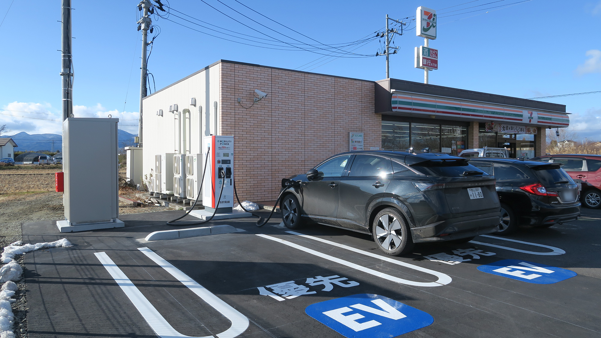

セブンイレブン郡山南インター店の150kW(2口)器。

施設別の増減数に注目すると、高速道路のほか、ガソリンスタンドやコンビニの設置数が大きく増加しています。また、コンビニへの新設は50〜90kW未満(ほぼ全数が50kW器でしょう)より、90kW以上の高出力器の設置が多くなっています。飲み物を購入できたりトイレを借りられるコンビニが経路充電スポットとして増えるのは、EVユーザーとして歓迎したい動向です。

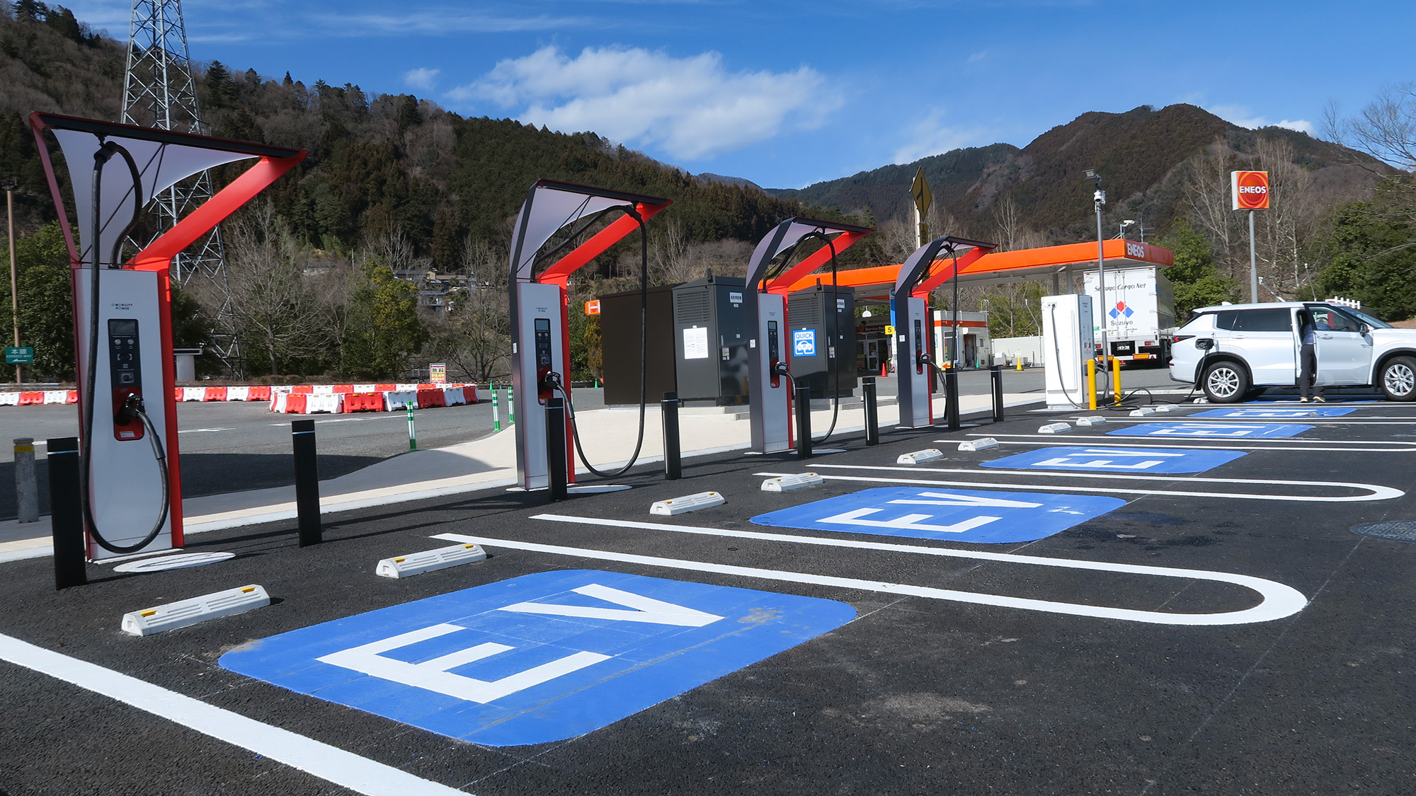

高速道路では高出力複数口化が進展
新名神土山SA(下り線)。
経産省の発表資料ではさらに、「高速道路における充電器設置状況」をピックアップして紹介しています。指針が策定された2023年度末と2024年度末それぞれ、高速道路などのSAPAにおける急速充電器の口数と割合を出力別に整理したものです。

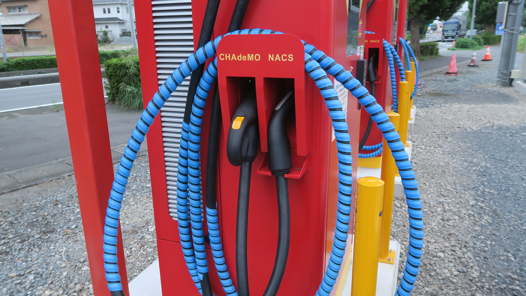

NACS規格へのスタンスを示してほしい
急速充電器について、もうひとつ気になるのがNACS(North American Charging Standard=北米充電標準規格)への日本としてのスタンスです。
テスラの規格をもとに策定されたNACSは、急速充電と普通充電が同じポートで使用できたり、水冷ケーブルで高出力充電が可能であるなど、EVユーザーとしては歓迎すべき優れた規格であることは間違いありません。日本国内にはすでに日本が中心となって策定した国際標準であるCHAdeMO(チャデモ)規格の急速充電器整備が進んでおり、引き続きチャデモで前進というスタンスが規定の方針かとは思うのですが……。
トヨタや日産をはじめとする日本メーカーも、北米で発売するEVはNACS規格とすることを発表しています。さらに、ソニーホンダモビリティのアフィーラ(AFEELA)に続き、今年5月にはマツダが「2027年以降に日本国内で販売するバッテリーEVの充電ポートにNACSを採用」することを発表しました。
日本国内でNACS規格対応の充電器設置も始まっています。
