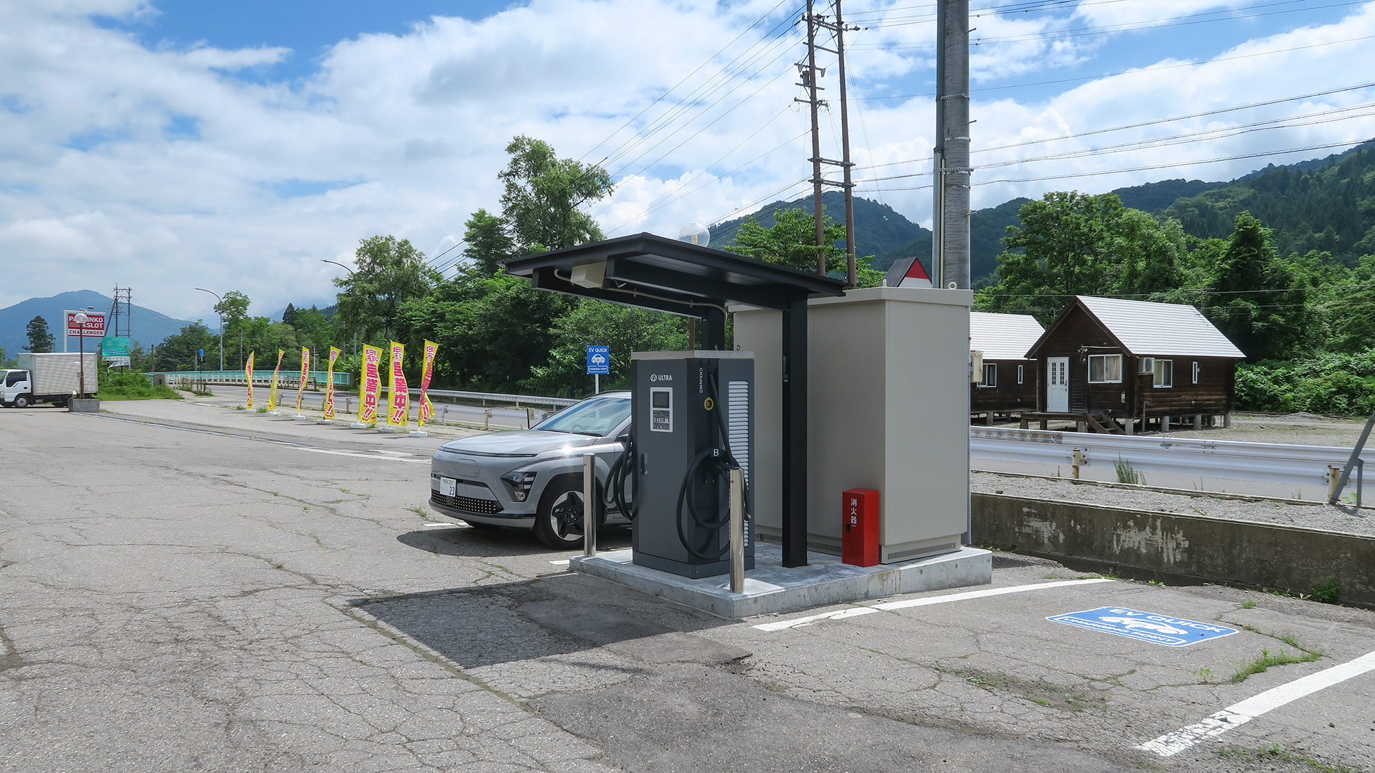

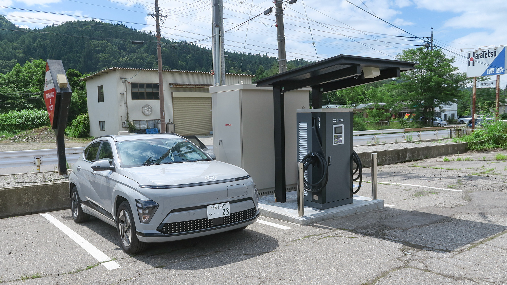

翌日、少し早めに宿を出発、予定した打ち合わせの前に行ってみました。国道148号線沿い、JR白馬駅まで2kmほどの「チャレンジャー神城店」というパチンコ店の駐車場に、なるほど、黒い急速充電器が設置されていました。

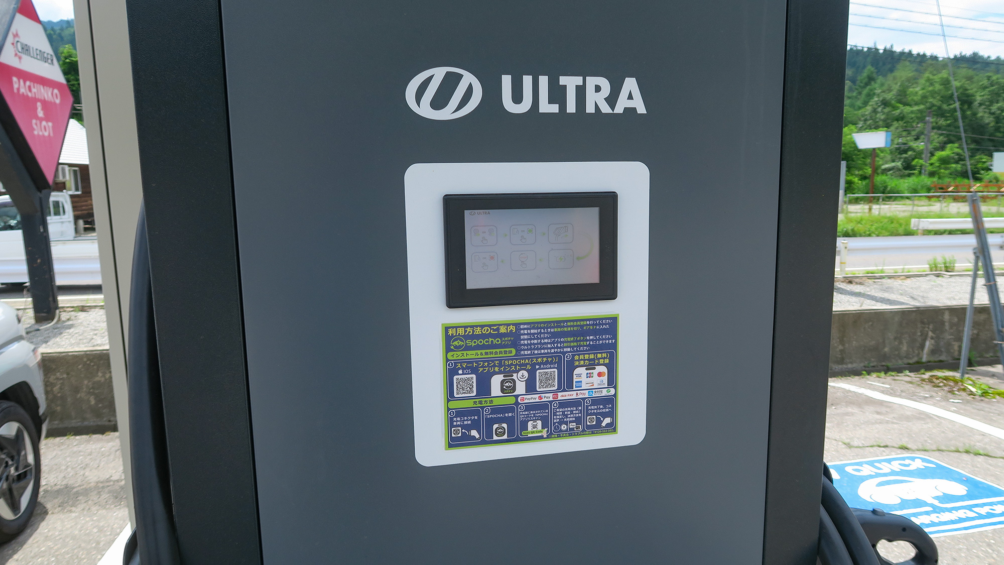

何日か前に俊介さんが見た時は使い方などの案内もなかったそうですが、この日は「利用方法のご案内」というステッカーが貼られていて、「spocha(スポチャ)」という専用アプリをインストールするための二次元バーコードが示されています。

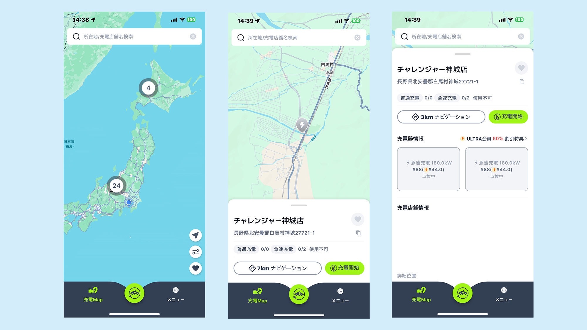

自分のスマホにアプリをインストールしてみると、マップ上にチャレンジャー神城店の充電器が表示されます。アプリの表示では「急速充電180kW」「88円(ULTRA会員44円)」といった案内がありました。月額2000円で「ULTRAプラン」の会員になると、都度の従量料金が50%OFFになるようです。
あぜくら山荘の普通充電器で満充電状態ながら、アプリの使い勝手を体感するために少しだけ充電してみようかと思ったのですが、残念ながらアプリの充電スポット案内表示は「急速充電 0/2 使用不可」となっていて、まだ実際の利用はできないようです。

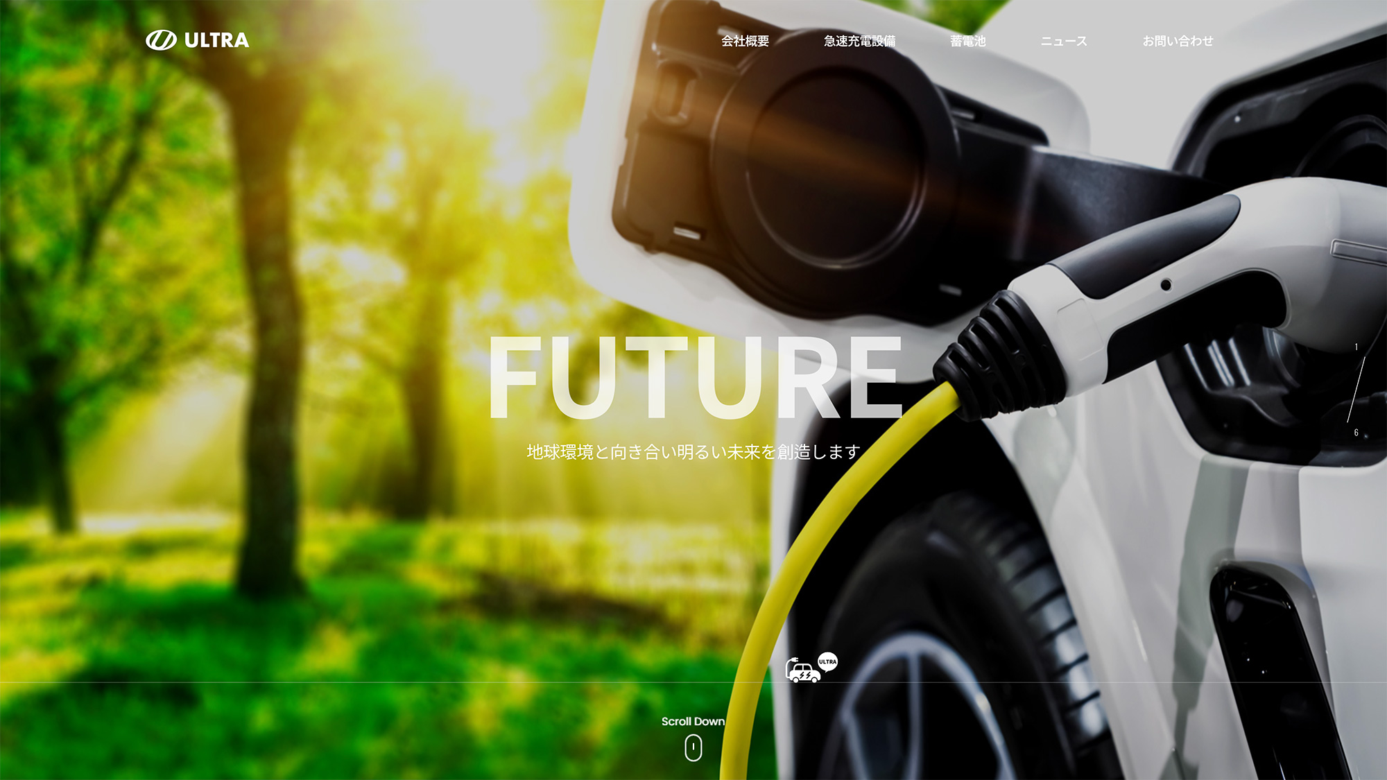

公式サイトから引用。ただし現状のサイトはアプリの説明などが古いままで、改修作業中ということでした。
はたして、白馬村に新設された「ULTRA」というのは、どんな会社が提供しているどんなサービスなのか。公式サイトなどを手がかりに調べてみました。運営しているのは「合同会社 ULTRA EV CHARGER」という会社で、芝公園(東京都港区)に本社があるようです。

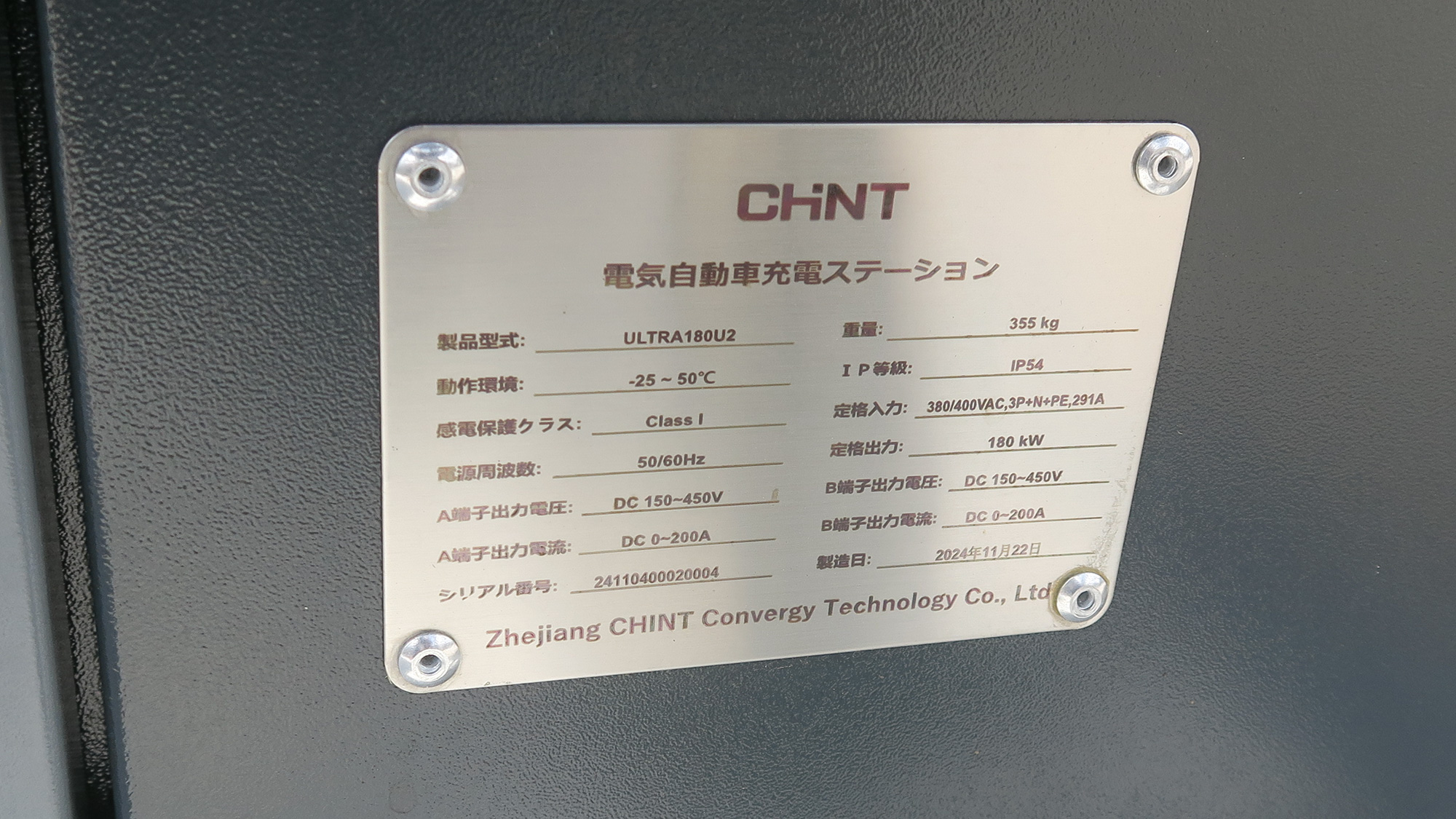

さらに「製造元 CHINT GROUP CO., LTD.」と紹介されています。設置しているEV用急速充電器のメーカーということでしょう。この「CHINT GROUP」は太陽光発電設備や送電配電設備などの事業を展開する中国の大企業、のようです。もしかすると、EV充電事業で日本進出か? とも思いましたが、詳細はよくわかりません。

まず、急速充電器の設置を始めたのは「今年(2025年)1月ごろから。まずは30基程度を設置しました」とのこと。アプリの地図画面をズームアウトしてみると全国で28カ所に設置されているようで、白馬村の充電器もそのひとつです。当面は「2025年の年内に100基程度」が目標ということでした。
マップを拡大して確認すると、北海道に4基、長野県や東京都、また関西地方などに24基が設置されているようです。大阪や愛知には道の駅もありますが、数が多い長野県あたりでは白馬同様にパチンコ店が目立っています。「パチンコ店優先の方針で設置しているんですか?」と確認すると「弊社にはまだ営業のリソースが少なく、設置場所の選定や交渉は代理店様にお願いしています。長野県などを管轄する代理店様が、たまたまパチンコ店に強かったのがおもな理由です」とのこと。

白馬村「チャレンジャー神城店」の充電スポット。国道沿いに広い駐車場があって停めやすそうだけど、近くの道の駅や白馬村役場の急速充電器があり「選ばれる充電器」とするにはそれなりの魅力が必要になりそうです。

たとえば、白馬のパチンコ店に設置された充電器、本体のスペック表記を確認すると、2口のケーブルの最大出力は各口ごとに450V×200A、つまり、最大90kWになっていました。ところが、ULTRA のアプリを見ると「180kW」と表記されています。
90kW+90kWで、設備全体として最大180kWということなのでしょう。でも、ユーザーが充電で利用できるのはあくまでも「最大90kW」です。ほかにも、「¥88」とする料金表示に、課金単位が「分」なのか「kWh」なのか表記がないなど、利用者にとってわかりにくい点が見受けられます。
