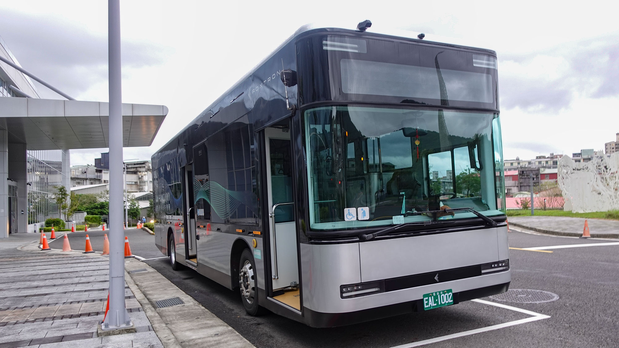

見学はFOXTRON本社(台湾・新北市)から始まった。試乗は叶わなかったものの、MODEL Tを2台じっくり観察でき、そのうち1台は通勤時間帯に社員シャトルとして運用されているという。
公表されている主要スペックを挙げると、全長×全幅×全高は12,000×2,500×3,280 mm、ホイールベースは6,000 mm、車両総重量は約13,000 kg。バッテリーはCATL製のLFP(リン酸鉄リチウムイオン電池)で容量は400 kWh。航続距離はNEDCモードで400 km、充電規格はCCS1で最大130 kWに対応。路線型のEVバスとしては高めの最高速度120 km/hを持ち、登坂能力は25%とのことだった。
外観の印象は、台湾で見かける他のバスと比べて圧倒的にスタイリッシュだ。2022年に日本のグッドデザイン賞を受賞していることを知れば、その洗練された造形にもうなずける。サイドミラーは欧州の最新バス同様に電子ミラーへと置き換えられ、視認性と安全性に配慮した設計が際立つ。実車の観察では、フロントのタイヤハウス上に2つのボックスがあり、そこにバッテリーが搭載されているのが見て取れた。
欧州など最新のEVバスの事例を踏まえると、BYDは床下にブレードバッテリーを配置し、その他多くの路線バスが屋根上にパックを載せる傾向がある。MODEL Tのボックス配置は機能面の合理性が感じられる一方で、見栄えの点では今後の改良余地もあるように思われ、商品性向上へのブラッシュアップに期待したい。

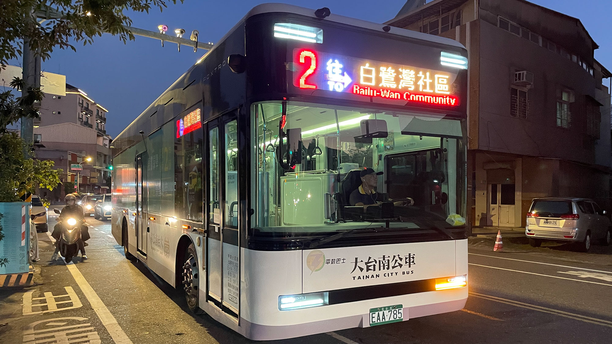

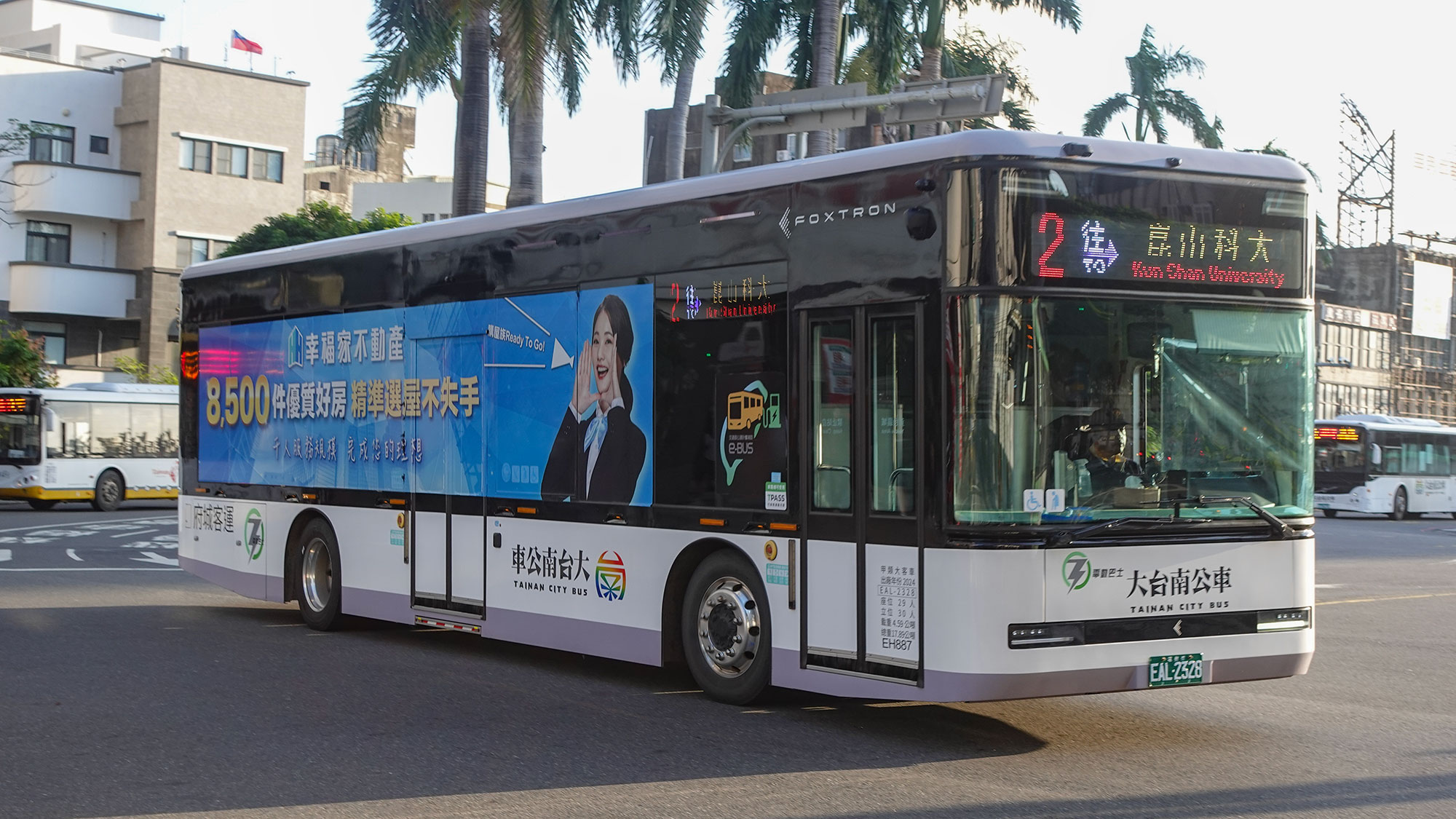

その後、MODEL Tの生産拠点がある台南市にも足を運んだ。街中ではMODEL Tが頻繁に走っており、すでに相当数が納入済みであることが実感できた。販売台数についてFOXTRONは「数百台レベル」とだけ回答しており、需要と供給の両面で着実に広がっている印象だ。

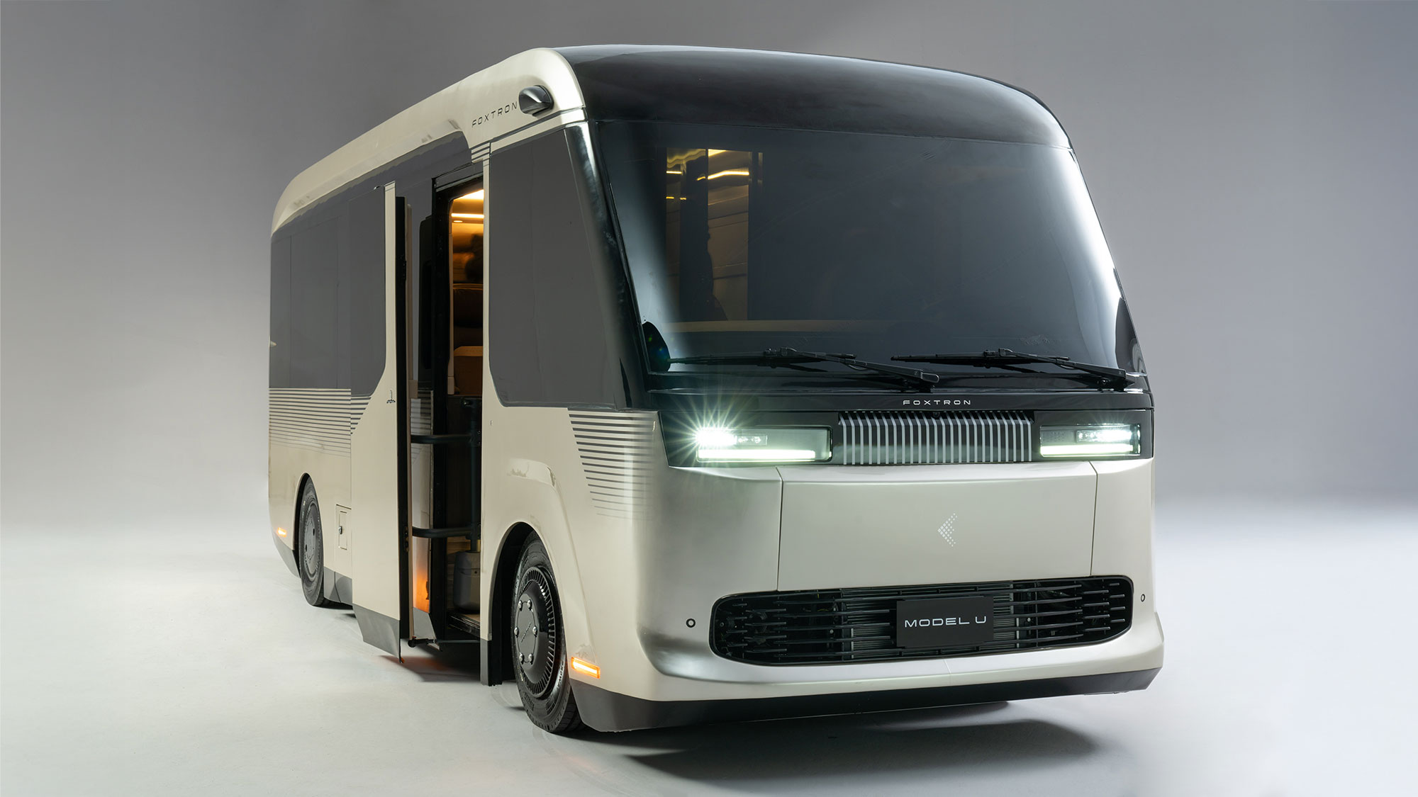

もう一つの注目モデルが小型電気バスのMODEL Uである。三菱ふそう向けに供給される計画が示されているが、今回の訪問では現車の確認には至らず、プレゼン資料で概要のみが紹介された。
全長×全幅は6,990×2,080 mm、ホイールベースは3,995 mm、航続距離は約250 km。日本の区分ではマイクロバスに近いサイズで、既存のローザ(初代は1960年、現行モデルは1997年に登場)と重なる領域を担う可能性がある。次期型ローザ相当としての展開も十分に考えられるが、MODEL Uはフレキシブルなプラットフォームと高いカスタマイズ性を特徴としているため、実際の日本仕様ではデザイン・内外装・パッケージが大きく変わるのではないだろうか。また、生産については、MODEL T、MODEL Uともに、国内では三菱ふそうバス製造(富山)の関与が有力視されている。
