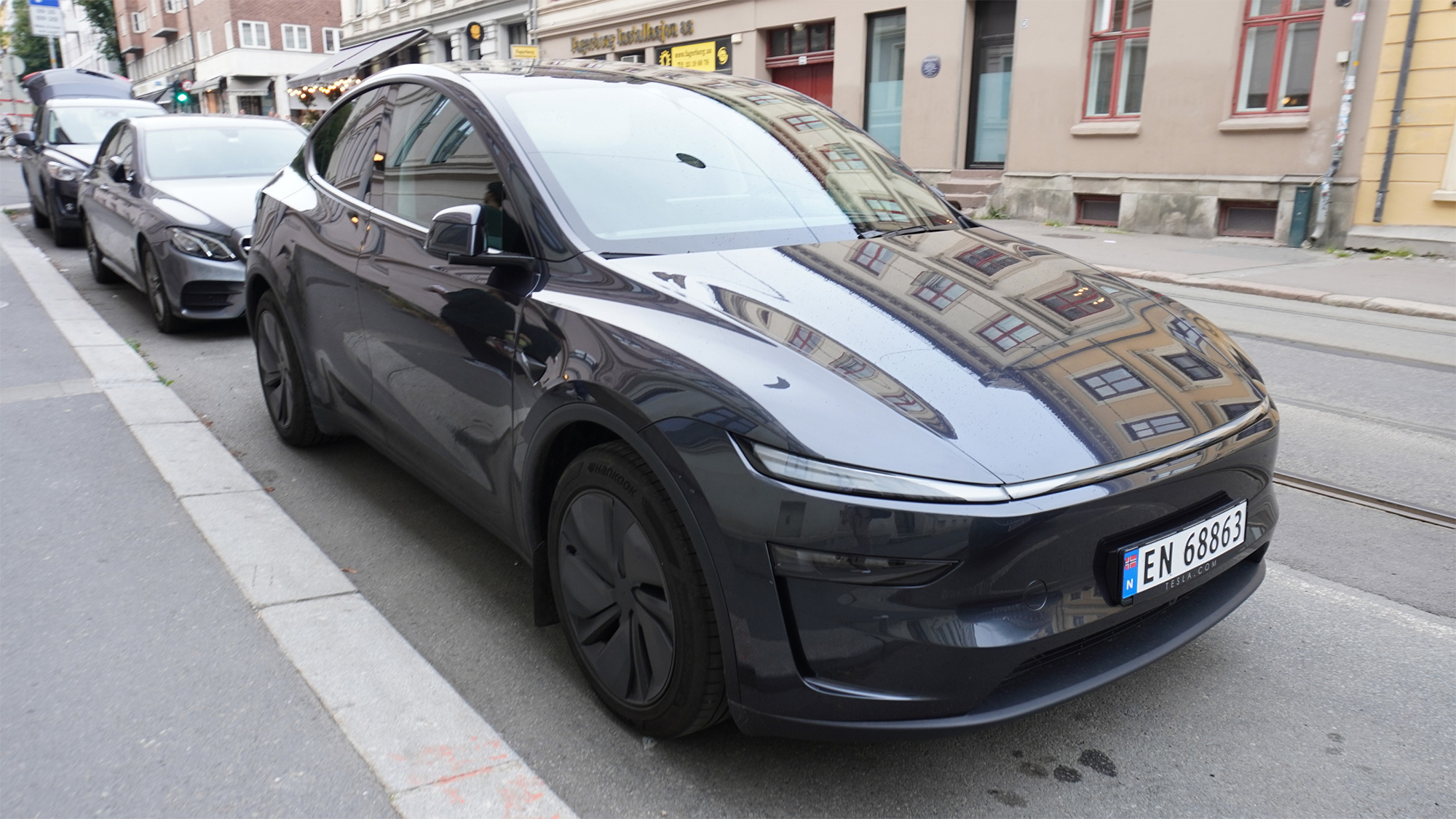

ノルウェーのEV市場は多様化が進んでいる。最も売れているモデルはテスラのモデルYで圧倒的に市場をリードしている。2025年7月YTD(1月から7月累計)でModel Yは登録台数11,721台、シェア13.8%を占め、1位を独走。7月単月でも715台でトップを維持している。Lars氏曰く、テスラはこれまで色々あったが、スーパーチャージャー網の利便性やそのテクノロジーの先進性で売れていると述べていた。テスラのモデル3はYTDで9位につけているが、シェアは約2%に過ぎず、ヨーロッパではモデルYのサイズ感があっているのだろう。
ノルウェーでもモデルYは人気だ(筆者撮影)

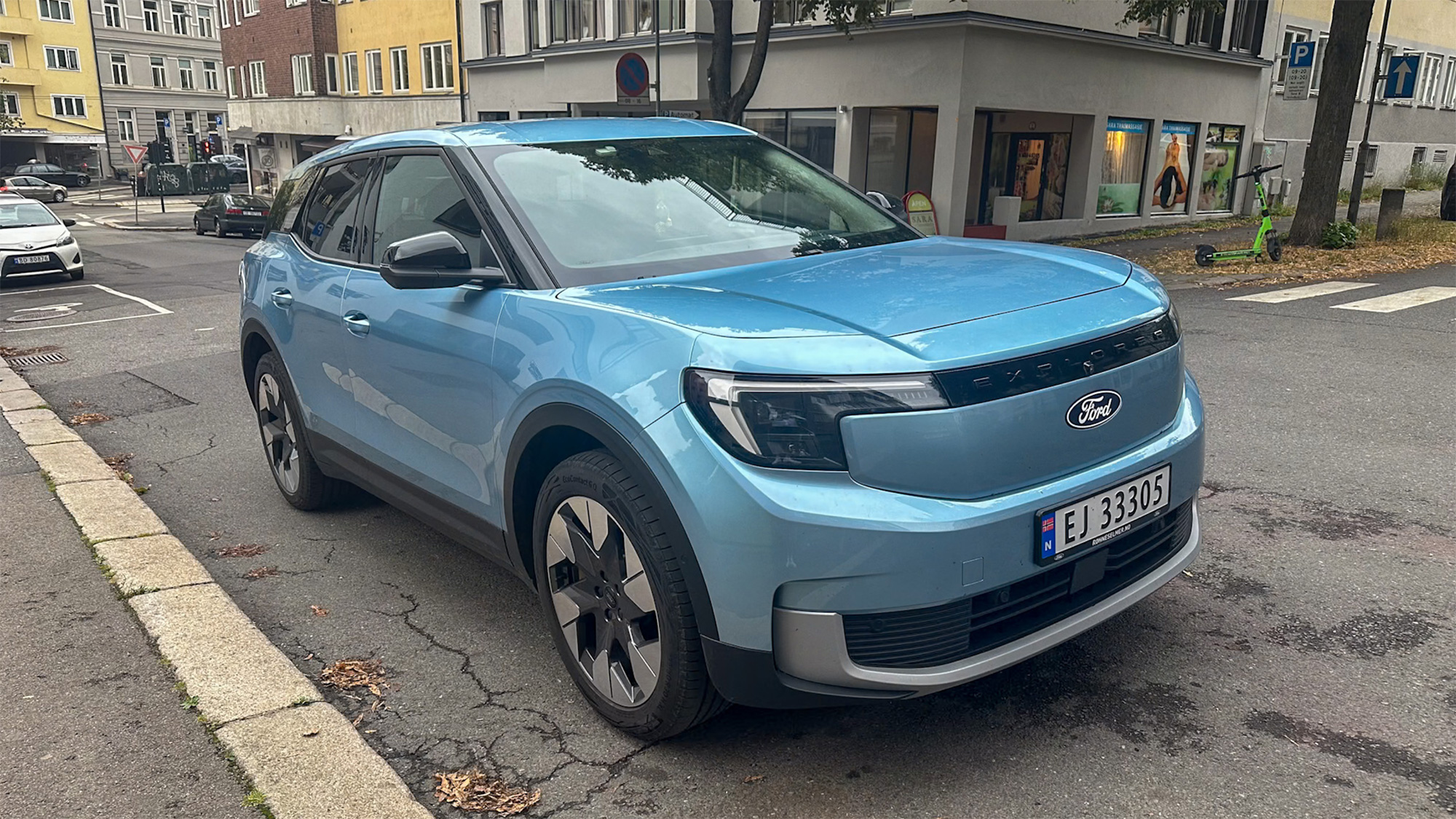

フォードがVWと共同開発した欧州専用EVエクスプローラも見かけた

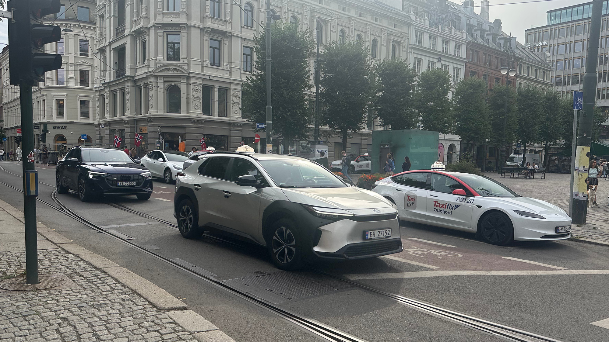

そして、街中のタクシーでの採用など中国メーカーの進出は非常に顕著だ。ただ、データからはまだ上位に食い込むまで市場を揺るがしているようには見えない。

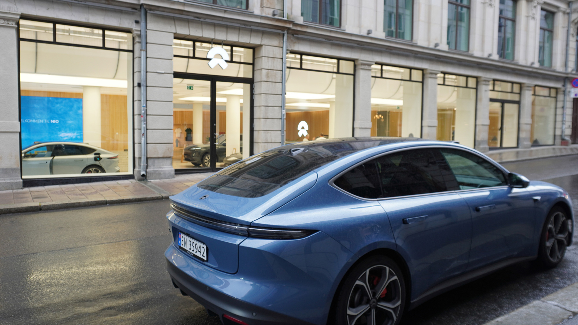

例えばBYD Sealion 7は今年から販売開始となり、YTD1,897台で10位に入ってきたが、Xpeng G6はYTD1,271台で19位といった具合だ。以前、中国を訪問した際に現地の調査会社から中国メーカーはヨーロッパの進出において、まずは台数よりもブランドイメージをプレミアムセグメントで構築することに注力していると聞いたことがある。確かに、オスローのNIO Houseのブランディングからわかるように、中国メーカーのマーケティング戦略はポジショニングを作ることに注力しているようだ。

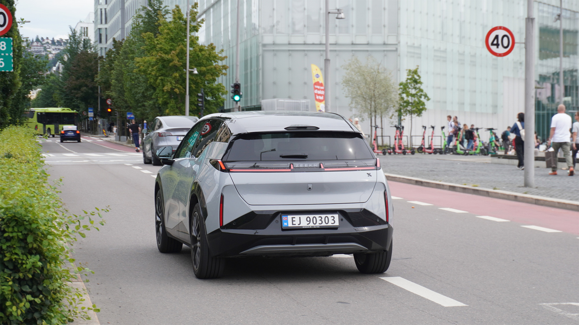

Zeekrも走っている

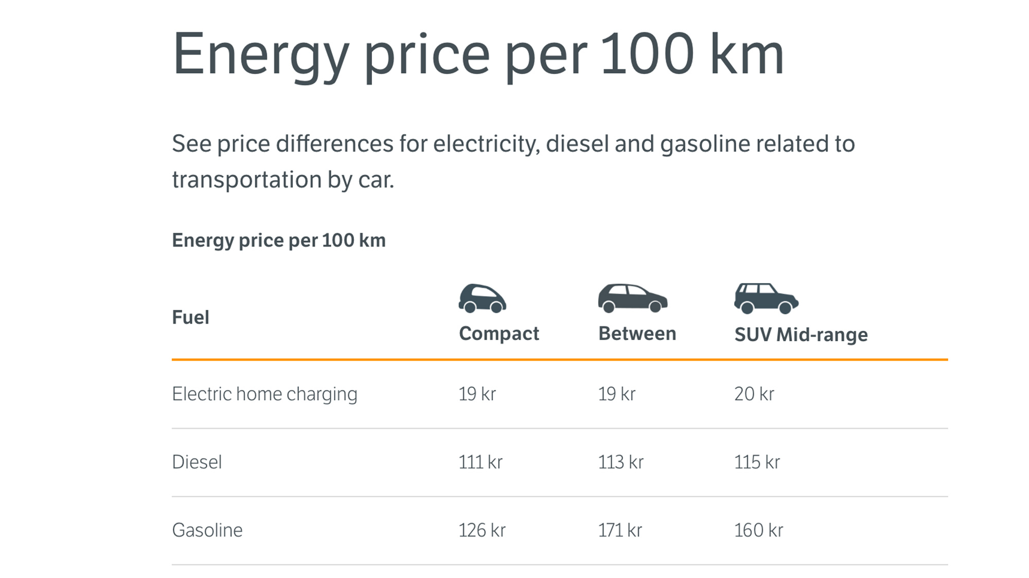

ノルウェーのEV普及は、インセンティブ、インフラ、啓蒙活動の三位一体だ。前回記事で紹介したインセンティブ(VAT免除、登録税低減、高速料金なしなど)は経済的メリットや使い勝手の良さを確立している。具体的なコスト比較を見ると、EVの優位性は明らかだ。EV協会が紹介してくれたサイトによると、自宅充電のコストは化石燃料に比べて圧倒的に安い。
2025年1月から3月のデータで、コンパクト、中型、そしてSUVの燃料別のコスト比較がされている。ID.3のようなコンパクト車の場合、EV自宅充電は100km走行に対し19クローネ(約269円)となっているが、ディーゼルは111クローネ(約1,575円)ガソリン126クローネ(約1,788円)、モデル3のような中型車はEVでも 19クローネ(269円)、ディーゼル113クローネ(1,603円)、ガソリン171クローネ(2,427円)、モデルYのような中型SUVも同様に自宅充電が圧倒的に安い。中型車で500km走行した場合、自宅充電代1,345円とガソリンの12,135円では圧倒的なコスト差だ。
100km走行あたりのエネルギーコスト(www.vegvesen.noより)
前回の記事でも述べたようにノルウェーの電力は主に水力発電(総発電量の約90%)で賄われており、安価でクリーンかつ豊富なエネルギーだ。これによってヨーロッパでも低い電力価格を実現している。対照的に、ガソリンやディーゼルなどの化石燃料は「汚染者が負担する原則」に基づき高額な税金が課されており、これらの税収はEVインセンティブの財源となり、コスト差をさらに拡大している。

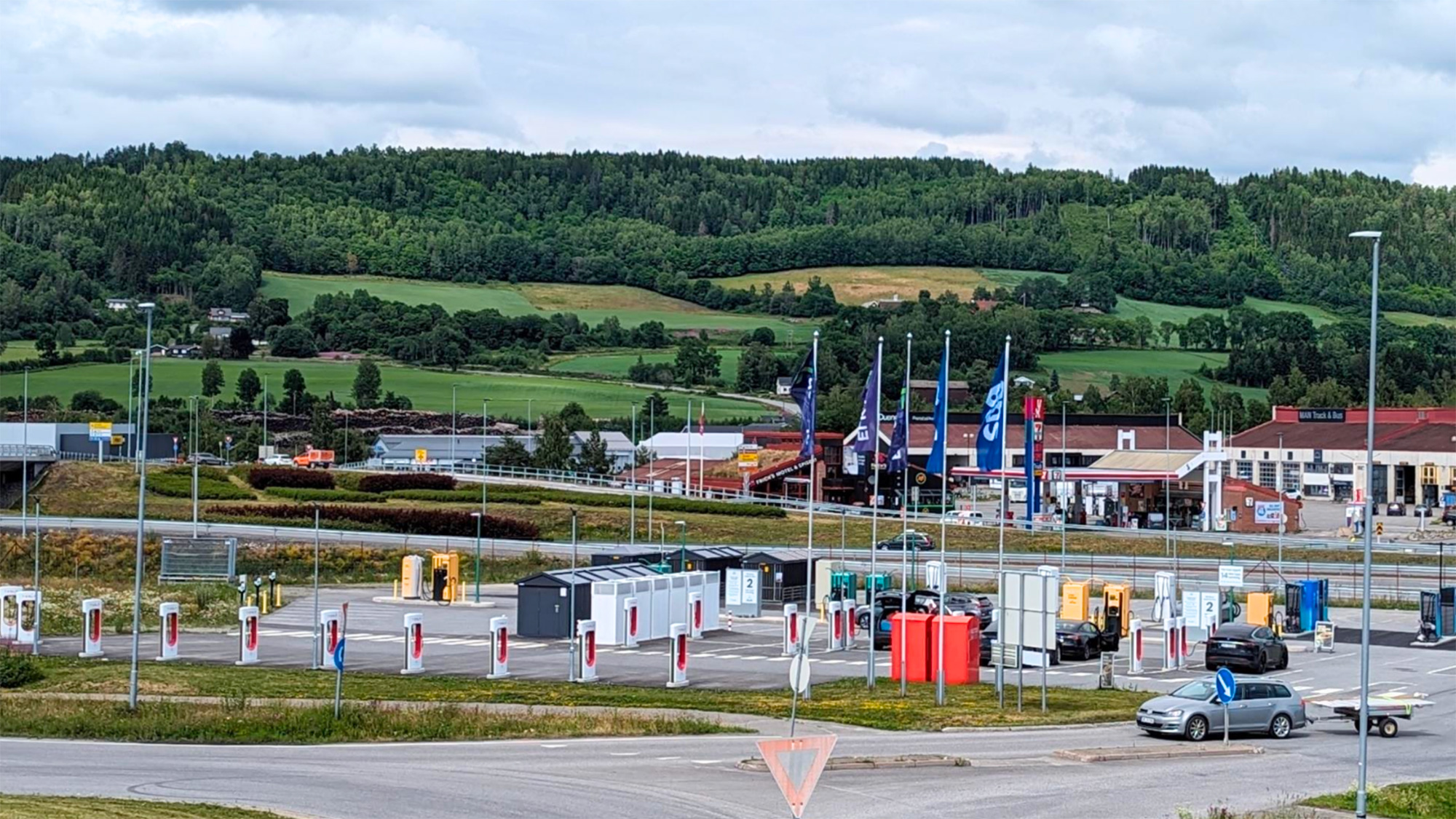

ノルウェーにおける充電プロバイダーのリーダーはフィンランドのKempowerだ。ノルウェーでは3,000箇所以上に施設を持っており、ヘルシンキでもこの充電施設は多く見かけた。欧州ネットワークのIonityは高速道路を中心に展開しているし、テスラのスーパーチャージャーも約100箇所の充電ステーションを備えている。

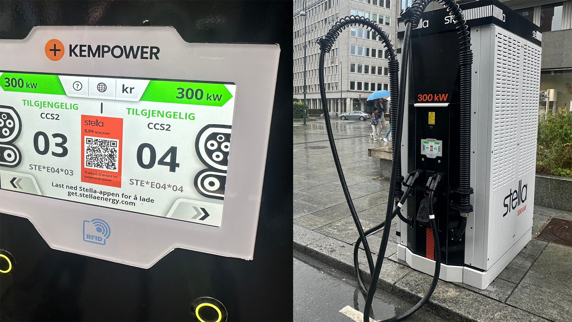

オスロー中心部にあった急速充電器(筆者撮影)
オスロの中心部ではStellaenergyが展開する急速充電器(Kempower製)があった。急速充電の料金形態は変動制が主流で、自宅充電に比べると公共急速は4から8 クローネ/kWh (約56円から113 円)と割高になるようだ。Stellaのスクリーンにも5.99 NOK/kWhという料金が表示されている。
EVユーザーとして個人的に素晴らしいと思ったのは2023年から全ての急速充電器でクレジットカードのタッチ決済機能が必須になっていることだ。これまでいろんなEVに乗ってきたが、日本での公共急速充電器利用の煩わしさはその認証にある。カードを使ったりメーカーが提供するアプリであったり、その点テスラは充電器を挿入するだけで良いのであるが、多くのEVユーザーにとって充電の煩わしさは未だ大きな課題だ。ノルウェーでも以前は同様の問題があり、タッチ決済の導入で解決している。このようなユーザー視点の改善は本当に素晴らしいと思う。
