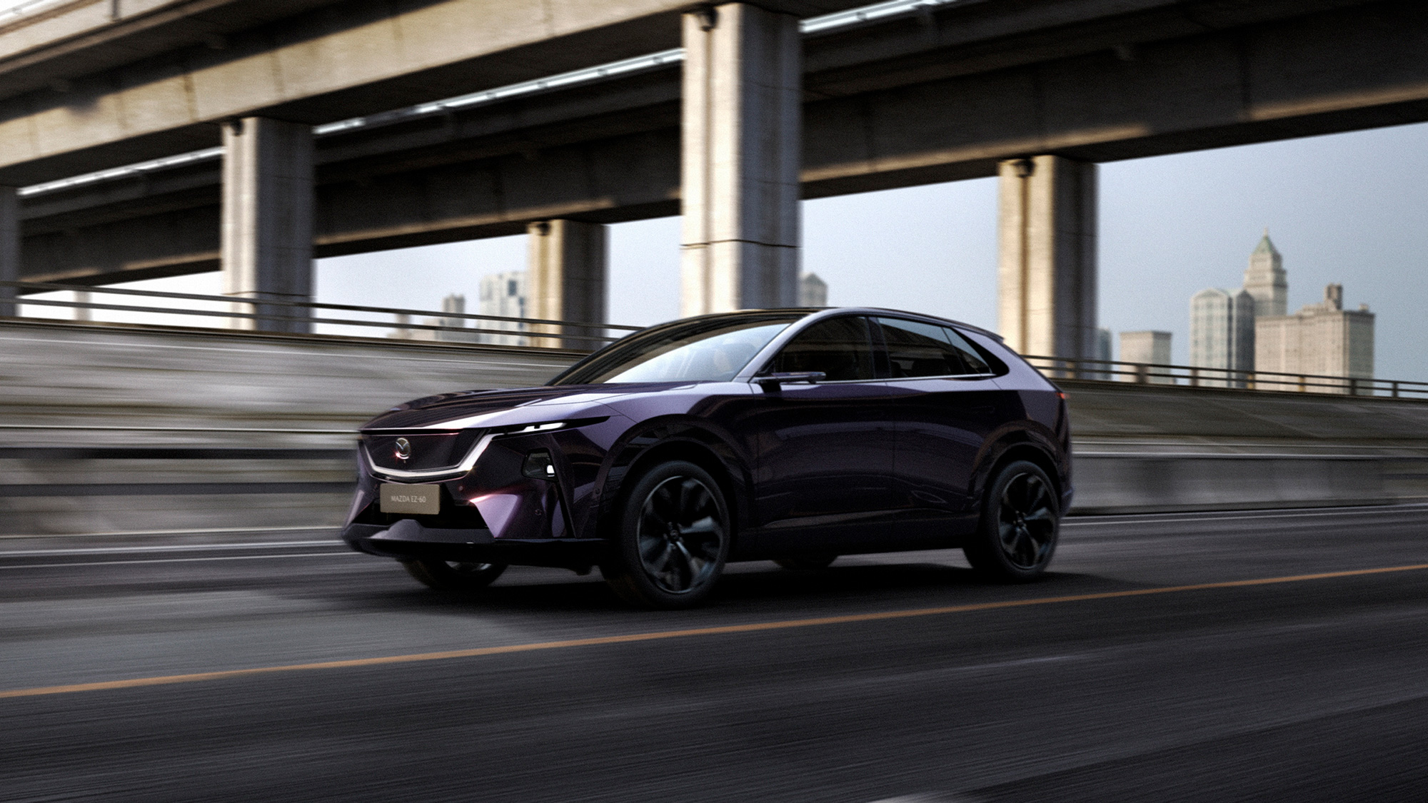

マツダも例外ではない。欧州で投入されたEZ-6とはプラットフォームも異なる新型「EZ-60」を発表している。会場でマツダの新型EV EZ-60の開発主査、小澤裕史氏に話を聞くことができた。小澤氏は、マツダ 商品本部 主査の肩書を持つ一方、長安マツダでは製品研究開発センターでも部長(Director)を務めている。EZ-60の特徴や今後の展開について語ってもらった。

小澤氏(以下敬称略) そうですね。(現地合弁企業のパートナーである)長安汽車とマツダのそれぞれの強みを生かした車両ということができます。今年3月に発表した「ライトアセット戦略」のひとつの成果でもあります。
それぞれの強みとは、マツダの魂動デザインと人馬一体の走り、長安汽車が持つスマートコックピットやバッテリー技術のことになります。これらを融合させたものがEZ-60と言えるでしょう。

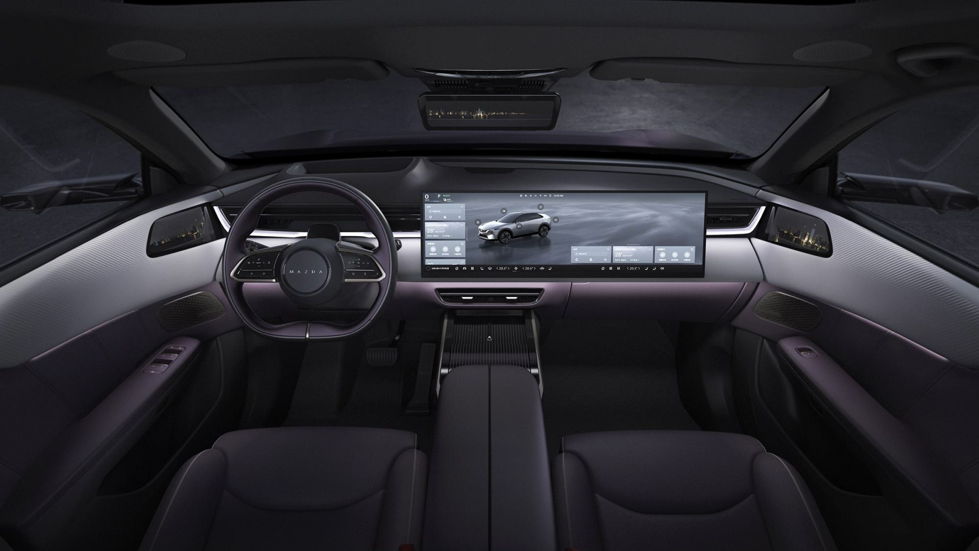

小澤 コックピットでいえば、センターコンソールに広がる26.54インチのディスプレイに注目してほしいと思います。助手席まで伸びる横長タイプですが、これが1枚のディスプレイで構成されています。大画面での快適なUIを実現するため、前のEZ-6比で1.6倍の処理性能を持つプロセッサを使用しています。
Q. ドライバー正面のメータークラスタがありませんが、情報はすべてセンターディスプレイに集中するタイプですか?
小澤 いえ、ダッシュボードに特殊なディスプレイが埋め込まれており、大型のHUD(ヘッドアップディスプレイ)が実装されています。メータークラスタを廃止し、運転に必要な情報はHUDに集約できます。これにより、運転中の視線移動を最適化できます。
このHUDは100インチ相当のディスプレイになっており、裸眼3D表示にも対応しています。助手席向けに3D映画やエンターテインメントコンテンツを表示させることもできます。XRナビでは、進行方向を矢印でHUDに表示するのですが、直角、斜め奥といった曲がる方向に応じて立体的に表示されるので、あたかも道路上の表示のように進行方向を示してくれます。
Q. メーターパネルはなくなりましたが、正面のステアリングコラムにあるのはドライバーモニターシステムですか?
小澤 はい。ドライバーの運転状態、健康状態の監視のほか、ジェスチャーコントロールのセンサーとしても利用しています。サイドミラーは電子アウターミラーとなっており、ドア部分のディスプレイで両サイドを確認します。
オーディオシステムもこだわりました。23個のスピーカーを使ったサラウンドシステムはぜひ体験していただきたい。これだけスピーカーがあるとあらゆる音像を再現できる他、ドライバーだけ、助手席だけに聞こえる音を同時に作り出すこともできます。
