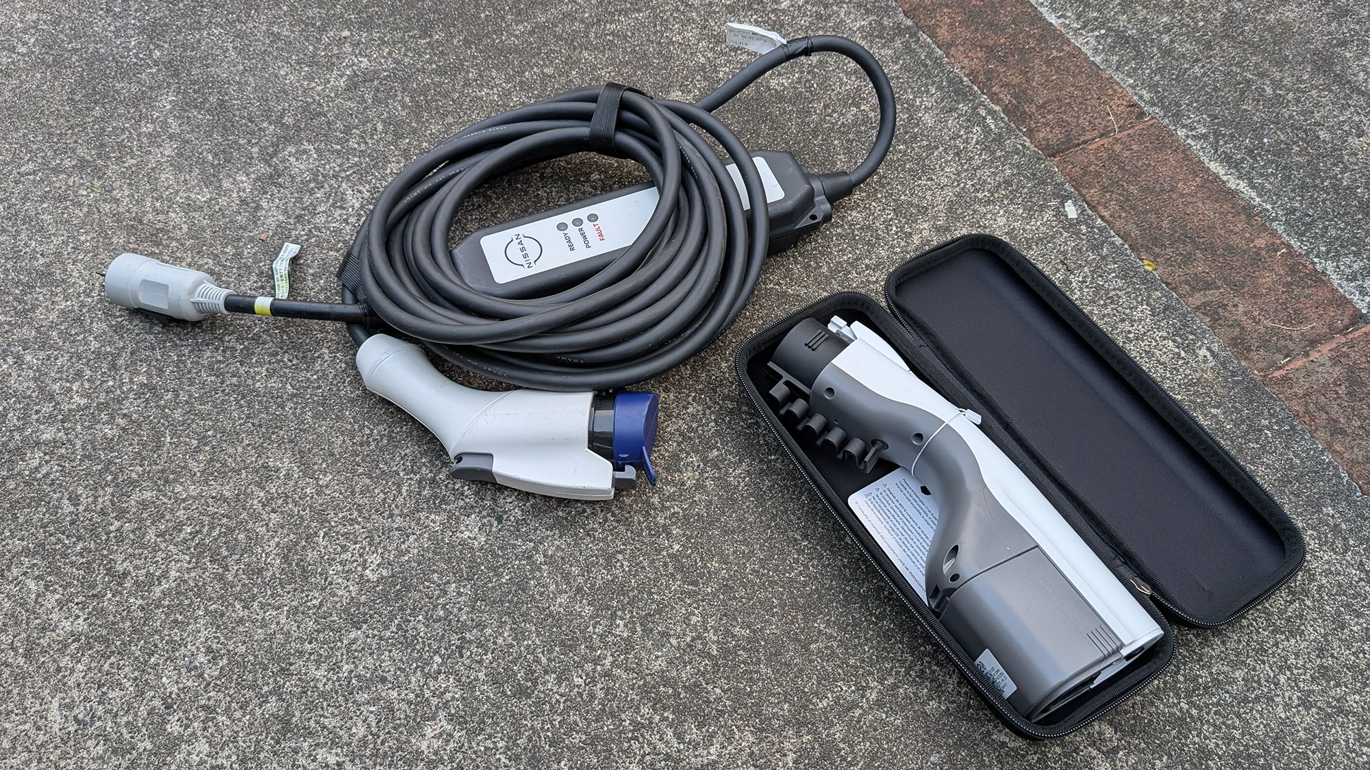

筆者はサクラで使っていた充電ケーブルを持っていたので、ラウンジにすると充電ケーブルが2本になってしまう。自宅用と車載用で2本あってもよかったのだが、駐車スペースはガレージとして囲われているわけではなく、庭先だ。コンセントもケーブルも外から見えてしまうので、自宅用ケーブルをつなぎっぱなしにしておくことができない。付属ケーブルは不要というのもラウンジを選んだ理由のひとつだ。
日産サクラで使っていた普通充電ケーブルはインスターでも問題なく使用できる。インスターには、V2Lアダプターが標準装備されている。

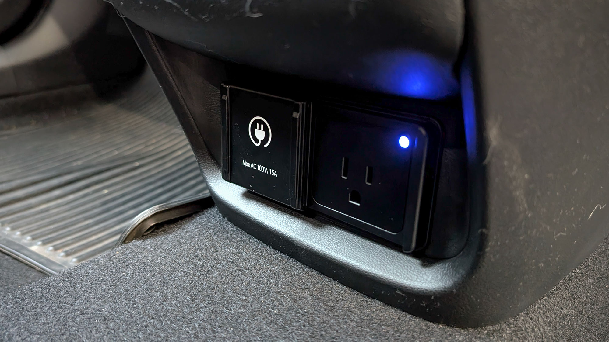

車内でAC電源が使えるV2LアクセサリーコンセントやV2H機能は、ベースグレードのカジュアルでも標準装備。
シートヒーター、ハンドルヒーター、ドアミラーの側方近接アラーム、アルミホイールやLEDランプ類など、エントリーモデルや中間モデルではオプション扱いが多いところ、インスターはカジュアル以外横並びの仕様になっているのもうれしい。なにより、車室内にAC100VのアウトレットとV2Lアダプターが標準装備(ボヤージュ以上)という親切ぶりだ(300万円以上するので当然かもしれないが)。
