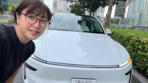

乗り込んだ実車の印象は?
初対面となった実車の印象からお伝えします。まずはエクステリアですが、全長4997 mm x 全幅1963 mm x 全高1455 mm、ホイールベースを3000 mmとしていながらも、実車は意外とコンパクトな印象を受けました。SU7のデザインはBMWのiX(i20)や7シリーズ(G70)のデザインを担当した李田原氏が指揮を取ったといいます。
