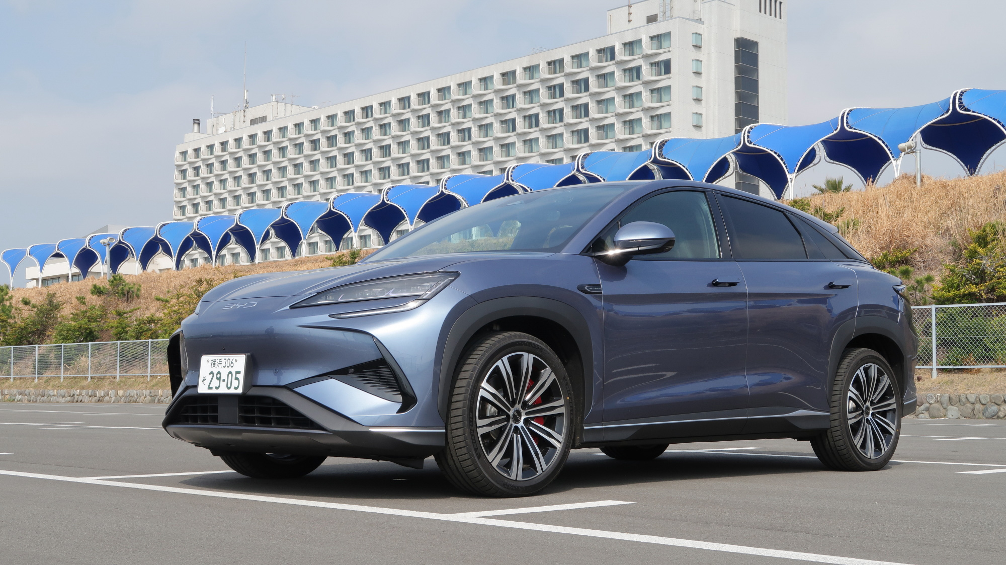

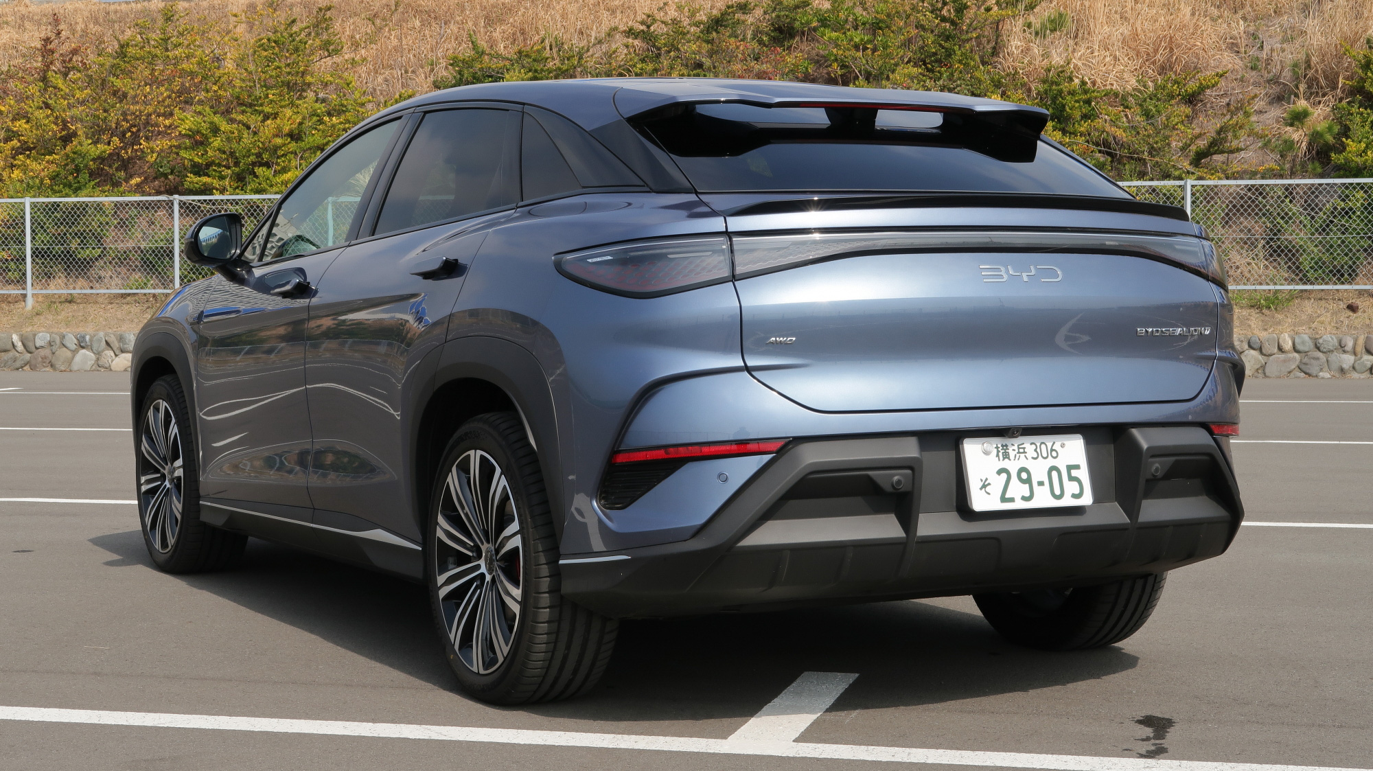

外観については、ドルフィンやシールと同様に海洋シリーズのデザインを取り入れています。フロントフェースは、大きなエアインテークがシールを継承している印象です。ただ、シールのようなヒゲを思わせる細いラインは入っていません。
RWDモデルとAWDモデルの外観上の違いは、タイヤサイズがRWDは19インチ、AWDが20インチになっているほか、AWDモデルだけブレーキキャリパーがインパクトのある赤に塗装されています。
