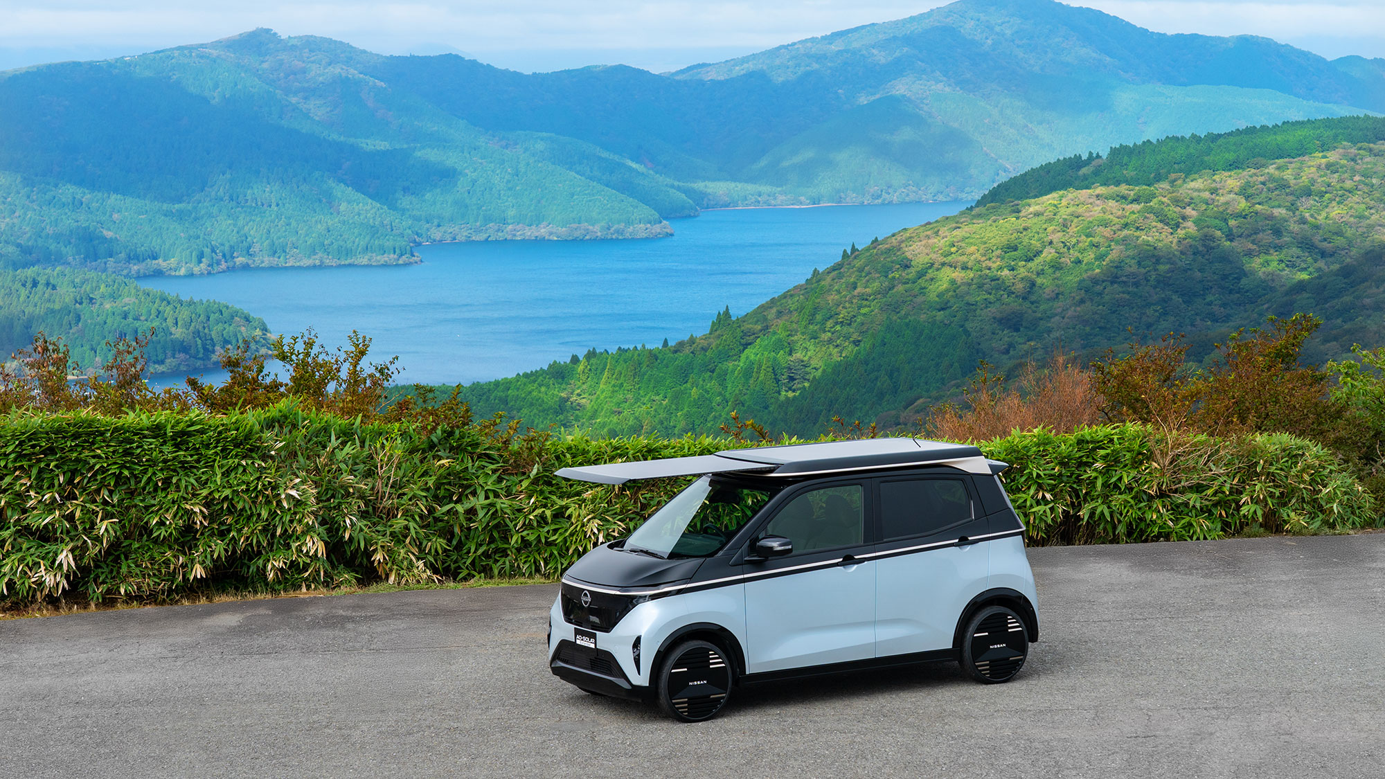

日産サクラ「Ao-Solar Extender」(あおぞらエクステンダー)とは、サクラのルーフにソーラーパネルを装着。ソーラーパネルで発電した電気で走らせる電気自動車です。2021年に開催された社内コンペティション「New Value Co-Creation」で最優秀賞を受賞したアイデアです。受賞は2022年2月、日産サクラの正式発表は2022年5月なので、先行開発されていたとも言えます。

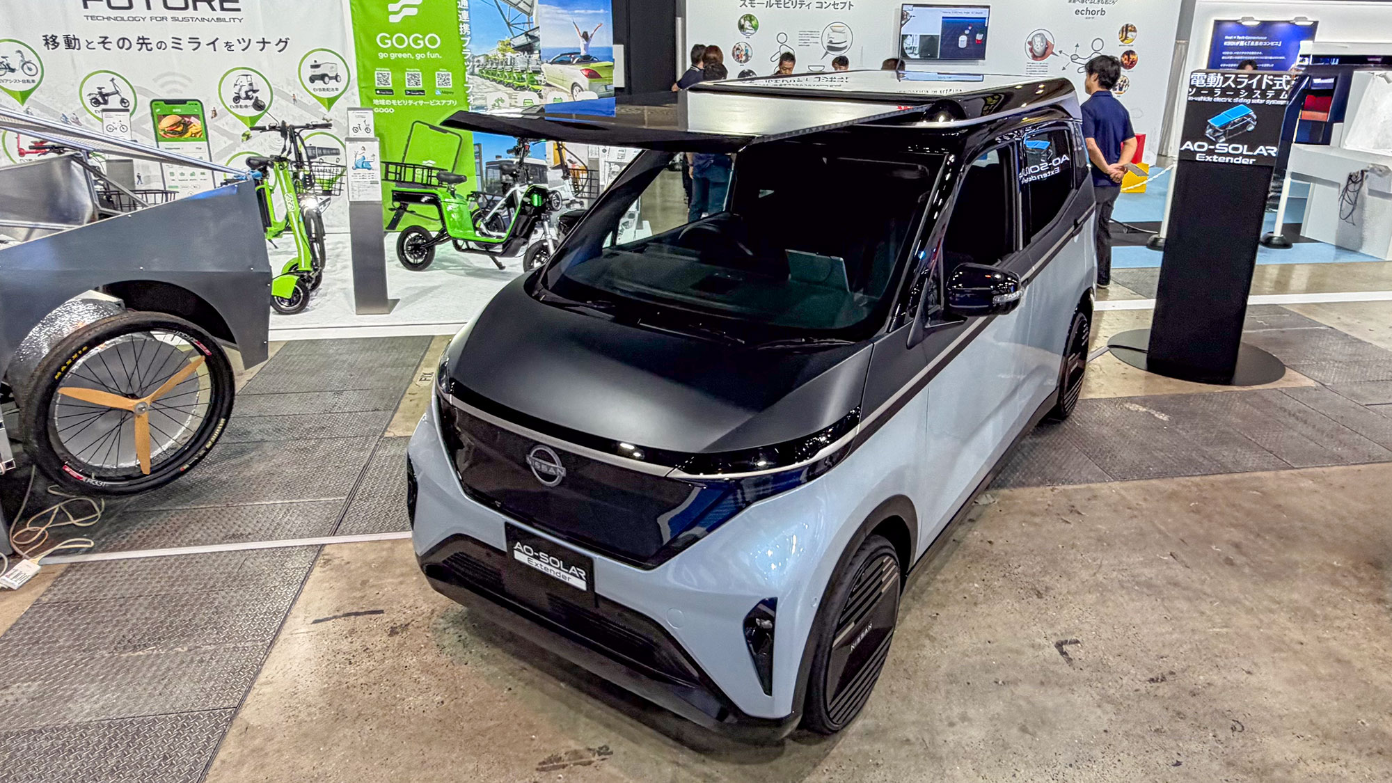

作り始めてみると「仲間がたくさん助けてくれた」と井上さん。あおぞらエクステンダーはルーフに電動スライド式のソーラーパネルを装備し、停車時にパネルを展開して効率よく発電する仕組みです。「パネルをスライドさせるなら、スライドドアのシステムが使えるのでは」と提案をしてくれる人がいたり、こんな色のボディにしたいと伝えたら、特別色の「青空ブルー」を作ってくれる人が現れたり……。井上さんの人柄なのでしょう、インタビューしていると多くの仲間に支えられて完成した経緯が伝わってきました。
搭載されるソーラーパネルは収納時には幅約1m×長さ約1.5m、伸縮する展開側が幅約1m×長さ約1.1mというサイズです。車高は標準のサクラよりも+約4cm、重量は約+30kgになっています。この重量は兄弟車である三菱eKクロスEVのルーフレールの耐荷重に合わせたもので、ソーラーパネル部分はルーフボックスのような扱いを受けてナンバーの取得を可能にしています。

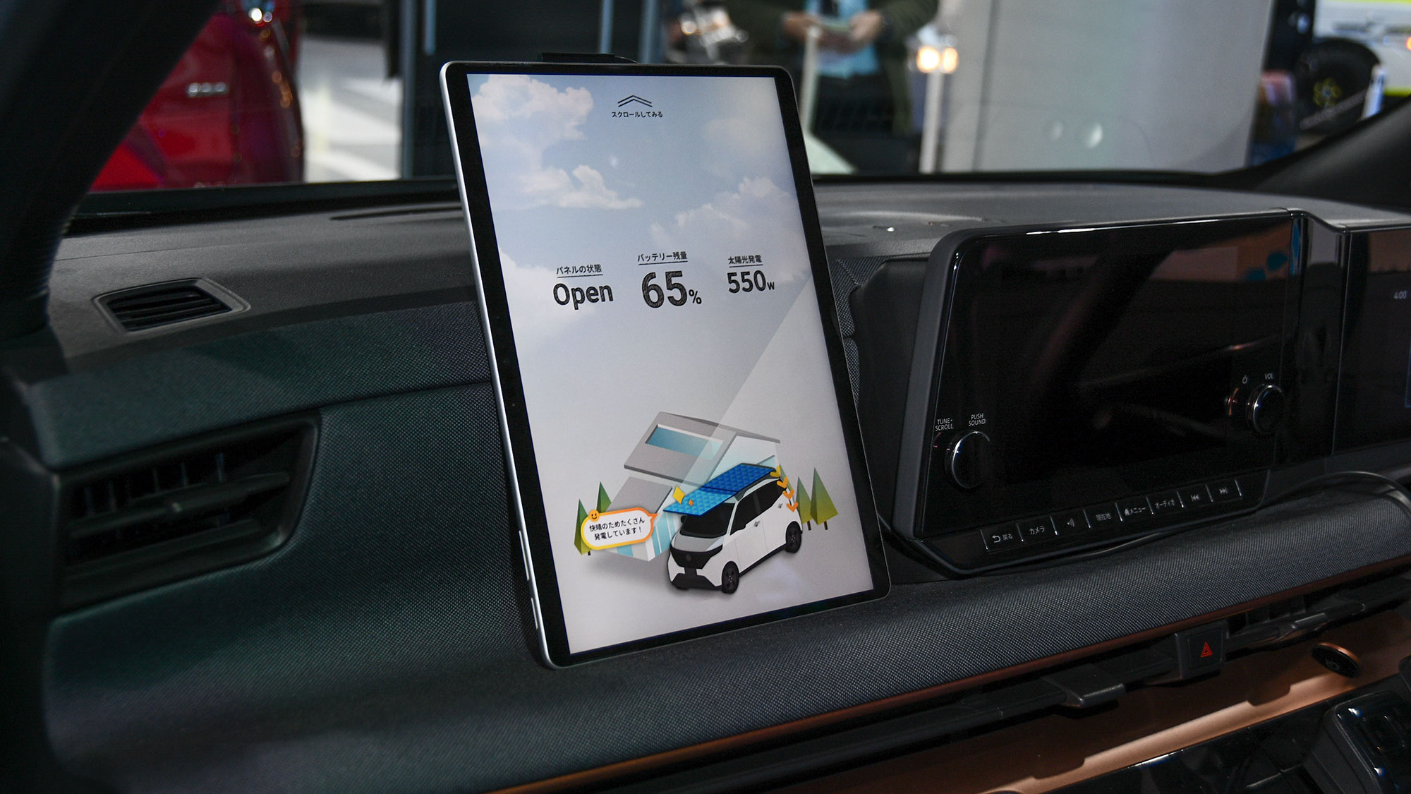

あおぞらエクステンダーの発電量をリアルタイムでチェックしたり、他のユーザーと交流できる専用アプリの開発も進められているとのこと。毎日の発電をゲーム感覚で楽しめますね。

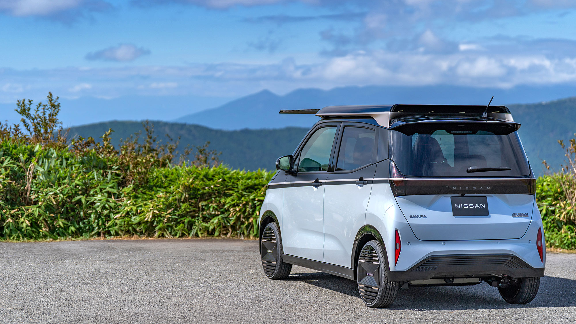

  • アンケートにも書きましたが、ソーラーパネルの発電効率を考えると、前の部分を蝶番で固定し、後ろを持ち上げることができると良いと思いました。
    太陽光はパネル面に直角に当たると一番発電することができます。写真のような状態なら夏のように太陽が頭上にある場合を除き、500W発電する能力があるパネルでもその性能を生かすことができないからです。
    ダイハツが「JAPAN MOBILITY SHOW 2025」に出したコンセプトカー「KAYOIBAKO-K」は、屋根の上にテントを載せていますが、このように傾いた部分に「Ao-Solar Extender」を載せれば効率よく発電できそうです。(自重の問題はありそうですが)
