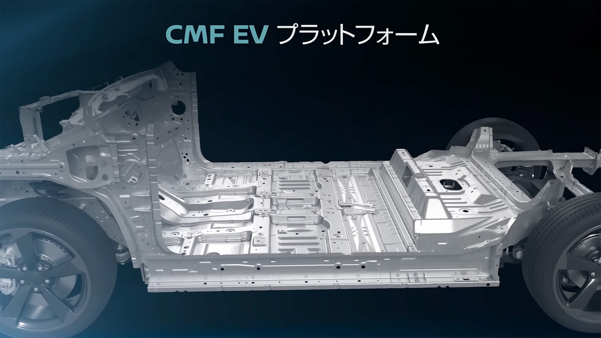

最大のポイントが、EV専用に開発された「CMF-EVプラットフォーム」を採用したこと。初代、そして現行のリーフはエンジン車のプラットフォームを流用しており、EVならではの長所を活用しきれていませんでした。

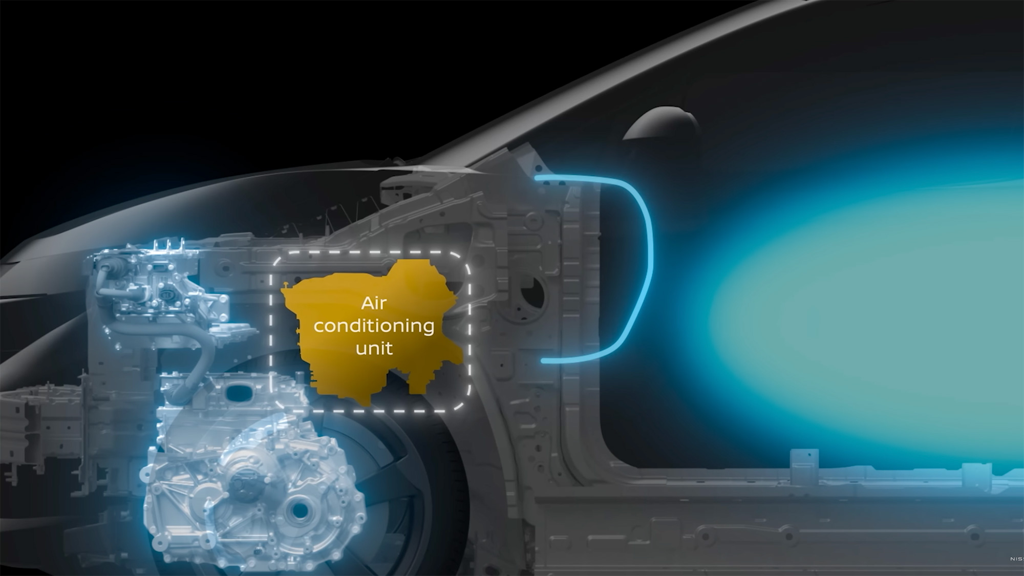

さらに、モーターやインバーターなどを一体化した新開発の3-in-1ユニットによって従来比で10%小型化。エアコンユニットを車室側からエンジンルーム内に移動して室内空間を最大化するとともに、フルフラットフロアを実現しています。
エピソード2では、チーフビークルエンジニア(開発責任者)の磯部博樹氏が登場。リアにマルチリンクサスペンションを採用して横剛性が66%向上したこと、最小回転半径を10センチ短縮して5.3mになったこと。そして、エンジニアリングチームの最優先事項が「熱マネジメントの最適化」であり「バッテリーが生み出すエネルギーを一切無駄にしない」ことを追求したことなどの詳細を紹介します。

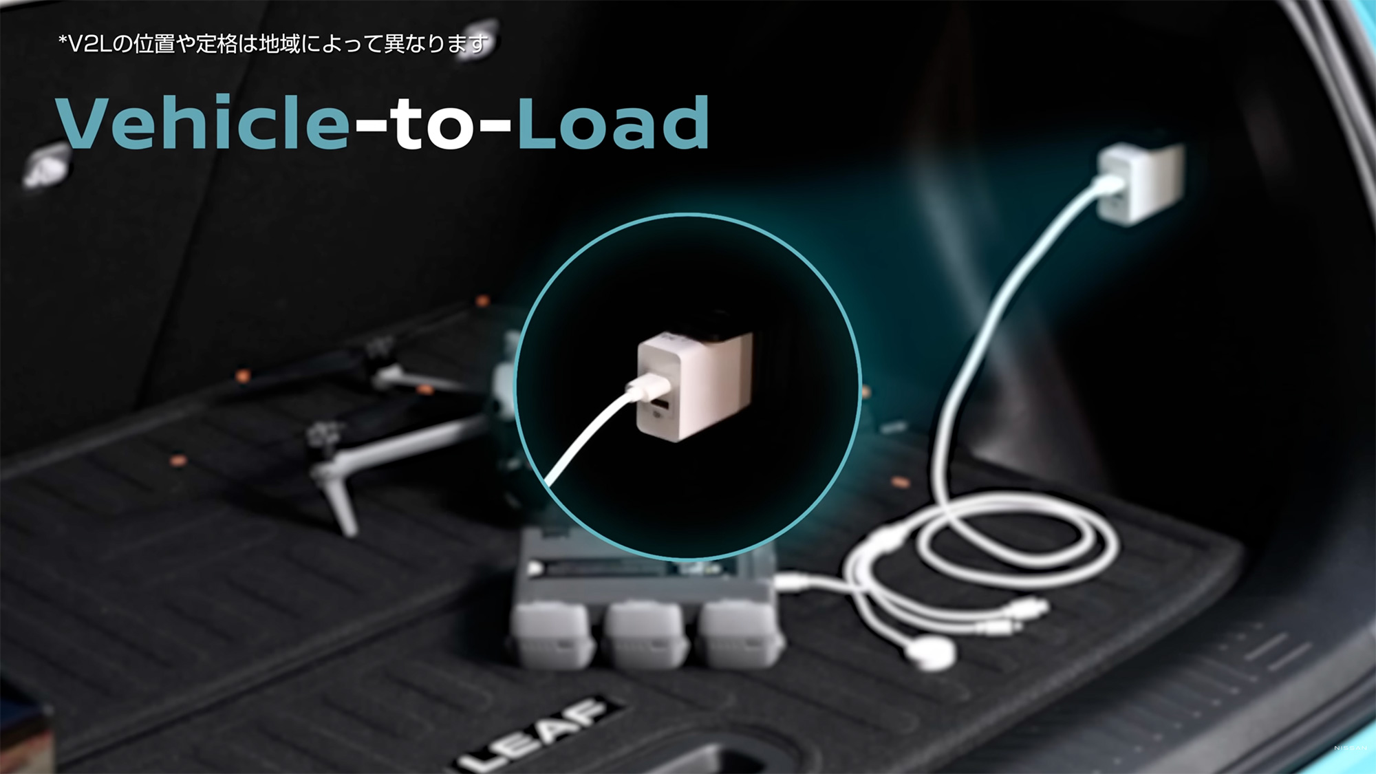

待望のアクセサリーコンセントも装備!
インサイトビデオのエピソード3では「車内にコンセント」があること。また、普通充電口に接続して電気を取り出す「アクセサリーコネクター」が用意されることも紹介されました。

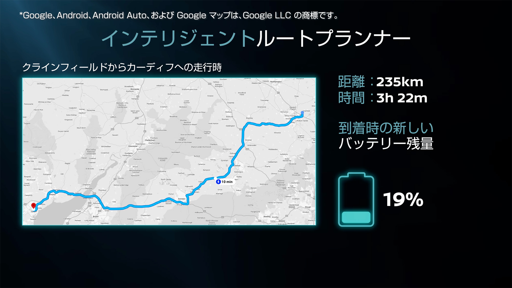

インサイトビデオでは、Google mapと連動して目的地に向かう途中の充電スポット案内などをしてくれる「インテリジェントルートプランナー」を採用。また、ナビのルート情報に基づきバッテリーの温度を最適な状態に制御してくれる「バッテリーコンディショニング」機能を搭載していることもアピールされていました。
どのくらい実用的な機能かどうか、試乗できる日が楽しみです。ともあれ、2代目への進化がやや中途半端だったことを思うと、3代目となる新型リーフは磯部氏を中心とした日産の方々渾身の作。文字通りのフルモデルチェンジを遂げたのであろうと期待しています。
