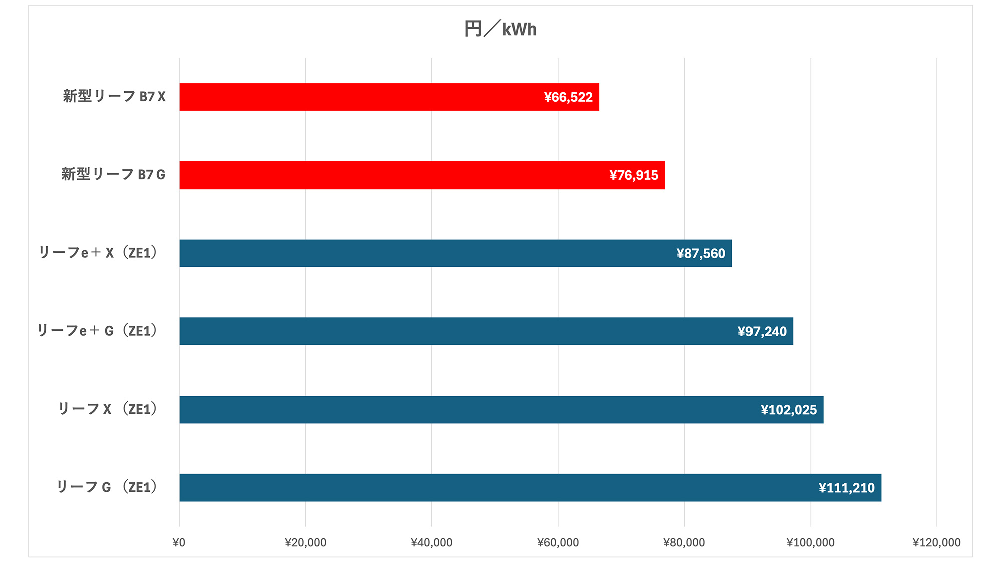

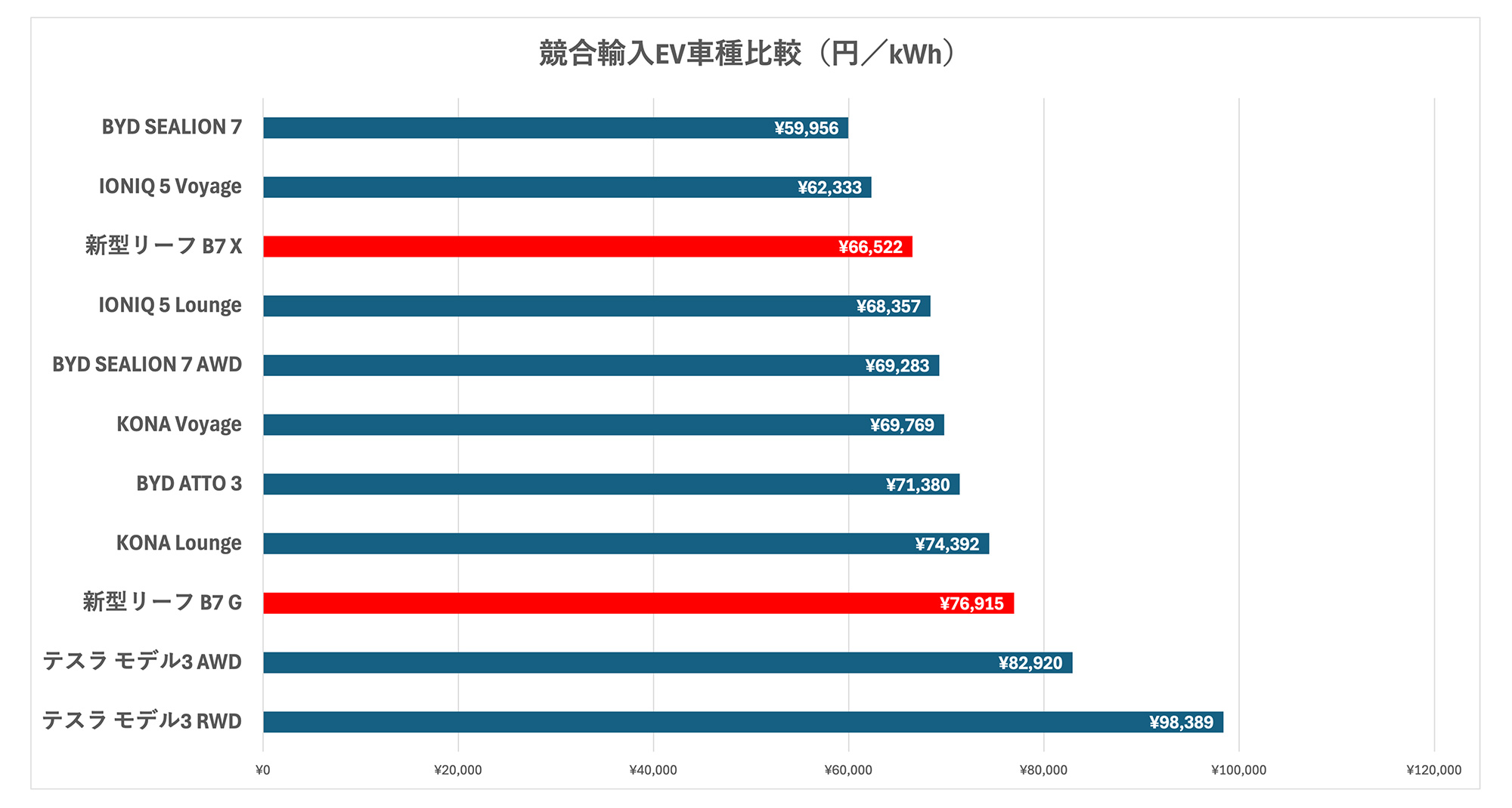

EVのコストパフォーマンスの指標として、EVsmartブログでは車両価格をバッテリー容量で割った「円/kWh」価格を参考にしています。今までの「ZE1」リーフと比較してみます。正直、Xでも620万円くらい(8万円/kWh程度)するのではないかと予想していたので、うれしい驚きを感じる発表価格でした。
今回のモデルチェンジによってコストパフォーマンスが格段に向上したことが一目瞭然です。参考までに、バッテリー容量20kWhの日産サクラは「約13万円/kWh」です。この数値はバッテリー容量が大きなEVが相対的に良くなる傾向があるものの、軽EVにして30kWhのホンダ N-ONE e:(G)は「約9万円/kWh」、91kWhの大容量バッテリーを搭載した日産アリア B9でも「約8万1000円/kWh」です。
新型リーフと比較検討の対象となるであろうテスラ、BYD、ヒョンデといった輸入EV車種と比較しても、新型リーフのコスパが世界と戦えるレベルであることがわかります。発表会では2026年2月に発表予定のB5はCEV補助金を適用して「350万円を目指す」ことが明言されました。車両価格が440万円と仮定すると、このコスパ指標は「8万円/kWh」きっかり。日本市場でハイブリッドなどエンジン車に対する価格競争力を上げるためには、コスパにして7万円/kWh台前半(車両価格410万円以下程度)を期待したくなってしまいます。

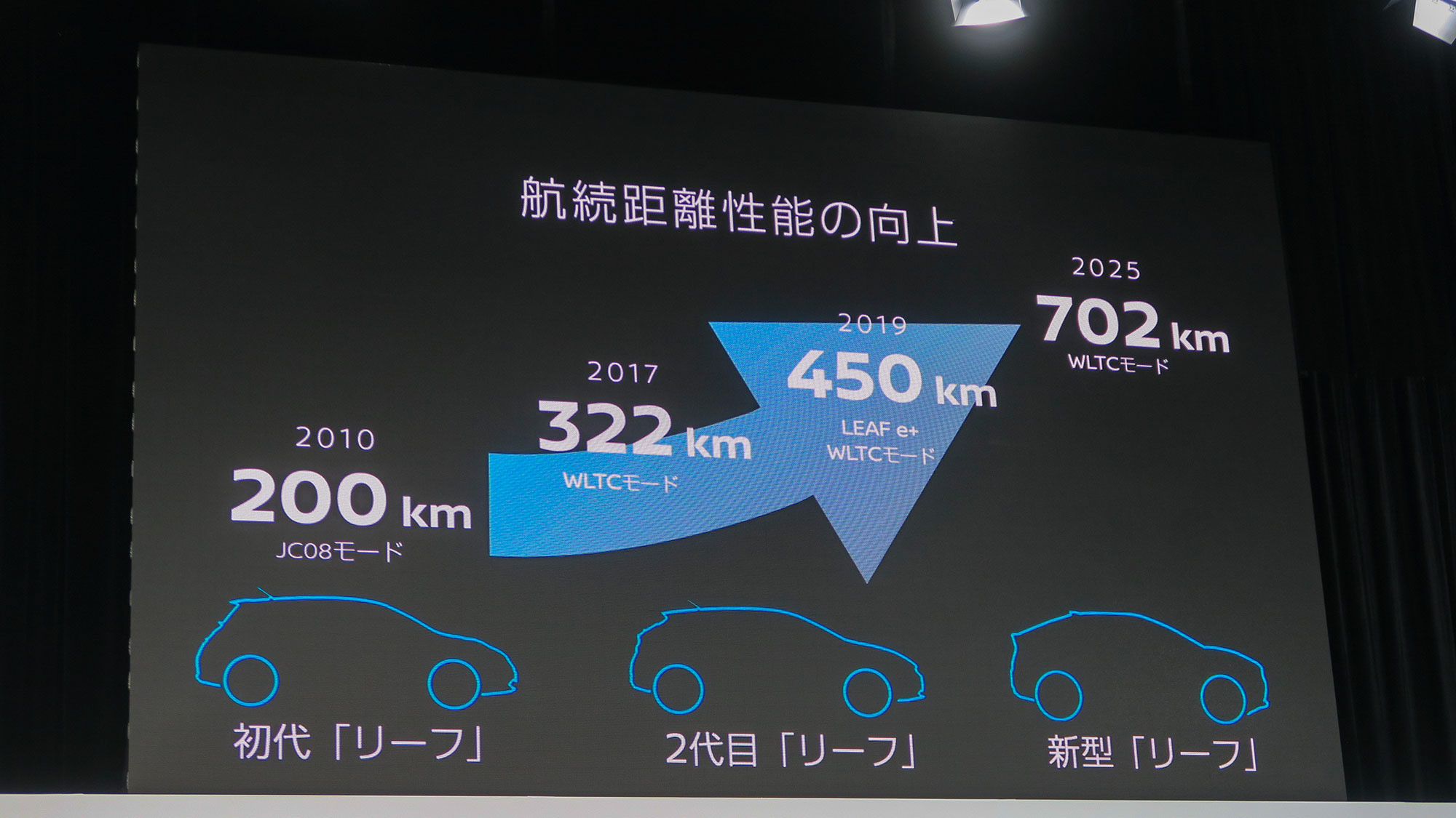

搭載バッテリー容量が、ZE1 e+の60kWhから、ZE2 B7は78kWhと約1.3倍に増えたことにより、WLTCモードの一充電走行距離は450kmから702kmに増えました。バッテリー容量が約1.3倍であるのに対して、航続距離は1.56倍になっているので、パワートレインの効率も向上していることがうかがえます。

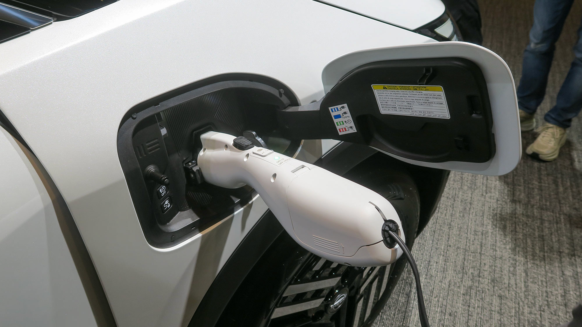

バッテリー容量や効率とともに、急速充電性能も向上しました。ZE1 e+では最大100kWだった最大受電性能は「150kW」にアップしました。全国の主要高速道路網のSAPAに設置が進んでいる最大150kW器の恩恵を満喫できます。
発表会では「急速充電15分で最大250kmの走行が可能」とアピールされました。カタログスペックの電費は「141Wh/km(高速道路モード)=約7.1km/kWh」ですから、最大150kWの急速充電器を使えば、15分で「約35kWh=250km走行分」の充電が可能という計算になります。エンジン車で遠出する場合でも、250kmも走れば15分くらい休憩したいでしょ? ってことですね。
EVの急速充電はバッテリー残量(SOC)が上がるほど出力が落ちていくため「15分で35kWhだから30分で70kWh」にはならないし、実際の充電量や走行可能距離は改めて検証が必要です。とはいえ、新型リーフが長距離ドライブも得意なEVに進化したことは間違いありません。

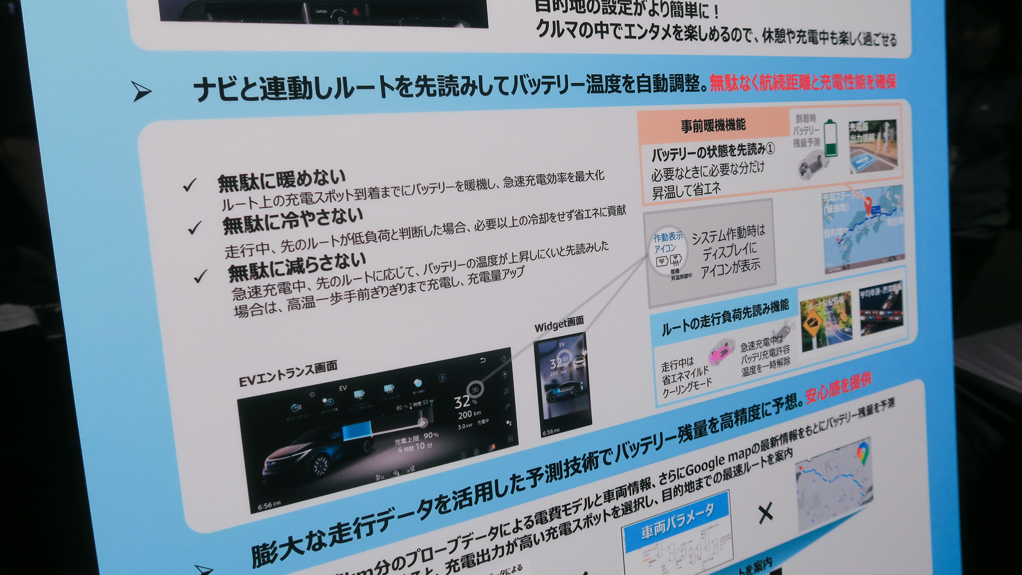

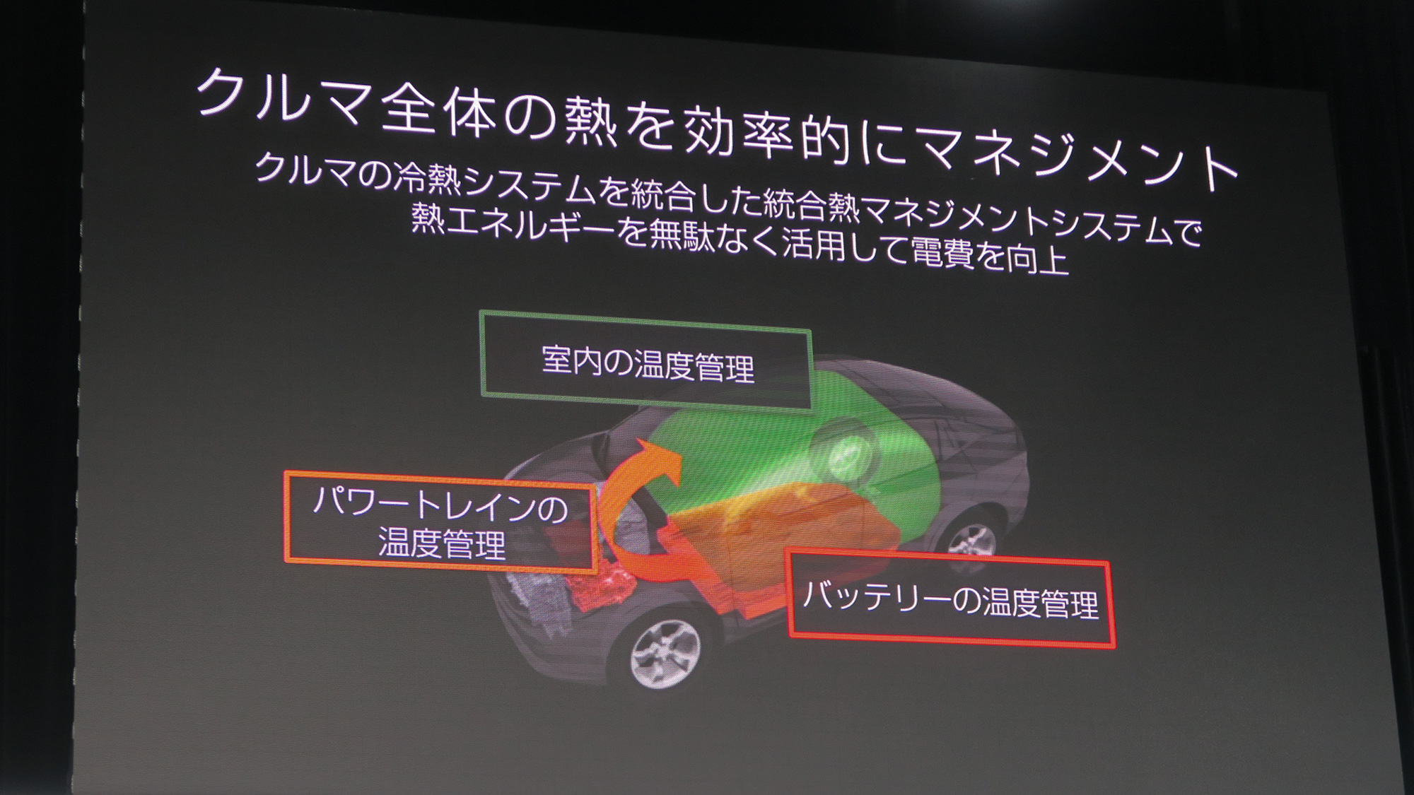

バッテリーの温度管理システムを搭載
新型リーフの特長としてとくに注目すべきポイントが、バッテリー温度管理を含めた熱マネージメントシステムの進化です。ZE0でバッテリー劣化が弱点だった大きな要因が、バッテリー温度管理システムがないことでした。また、プラットフォームを踏襲したZE1にもバッテリー温度管理システムはなく、ことに夏の遠出で急速充電を繰り返すと、バッテリーが過熱して充電出力が低下する弱点になっていました。
適切なバッテリー温度管理がなされることで、バッテリー劣化のリスクが軽減します。さらに、バッテリーやモーター、車載充電器などの「熱」を統合して制御するシステムを搭載。車載ナビで急速充電スポットを目的地に設定すると、自動的に急速充電に適したバッテリー温度にしてくれるプレコンディショニング機能も付加されました。

新型リーフは普通充電口からAC100Vを取り出す給電アダプターを標準装備。さらに車内アクセサリーコンセント(センターコンソール後部と荷室の2カ所に設置)がオプション設定されました。しかも、アダプターから1500W、コンセントから1500W、合計で最大3kWの給電が可能であることも特筆すべきポイントです。これで、外部機器がなくても手軽に給電できる、文字通りの「走る蓄電池」に進化したと評価できます。

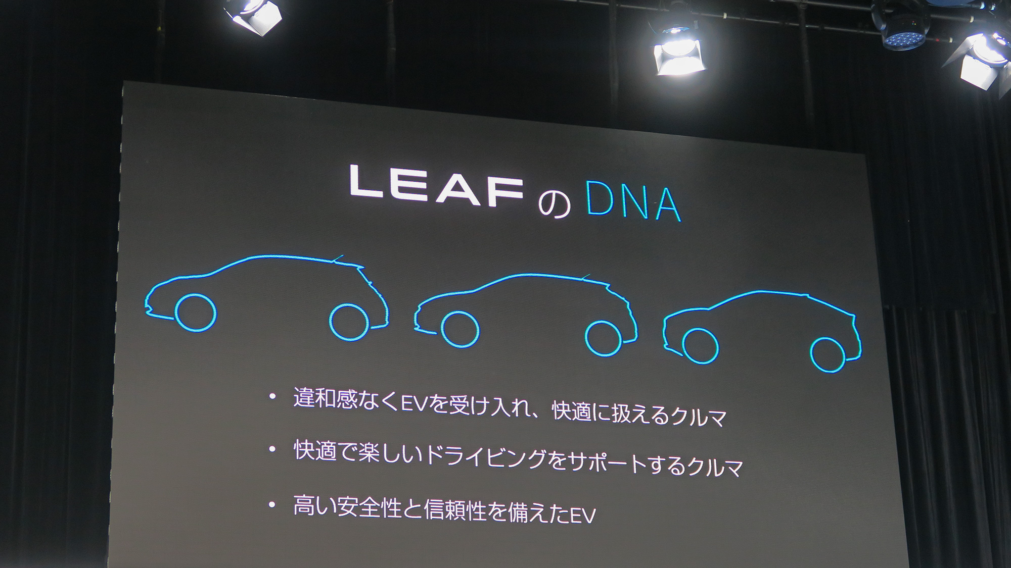

発表会でプレゼンテーションの壇上に立ったCVE(チーフビークルエンジニア)の磯部博樹氏が強調したのは、新型リーフはZE0から培ってきた「LEAFのDNA」を踏襲し、ライフスタイルを進化させる「次世代メインストリームEV」を目指したという開発コンセプトでした。
2010年のデビュー以来、グローバル販売台数は70万台以上(うち日本は約18万台)を積み上げながら、バッテリーに起因する火災などの深刻なトラブルは確認されていないなど、高い信頼性が「LEAF」の大きな強みです。発表会直後の囲み取材でも、磯部氏は長年築き上げた「(長年積み上げてきた)信頼性の高さはリーフのアドバンテージであり、他社には決して追いつけない長所」であることを強調していました。
