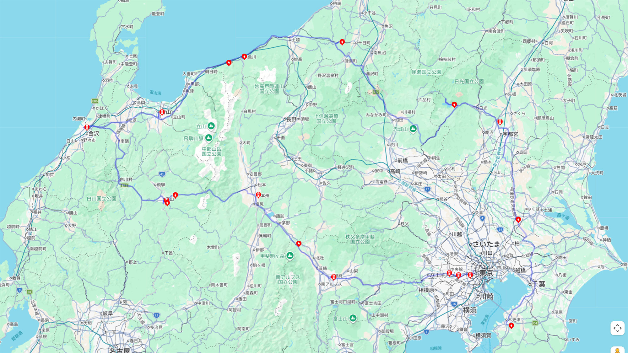

今回の旅の経路(出典:Google/TeslaFi)

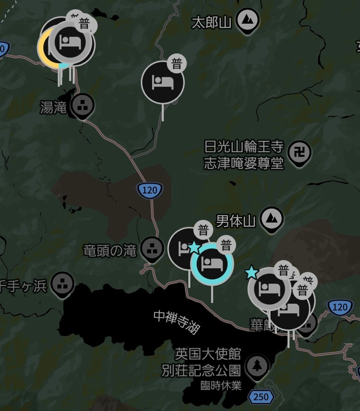

筆者はEVで遠出をする場合、必ず200Vコンセントや普通充電器が設置されている宿泊施設を利用します。そのため、目的地が決まったらまずはEV充電エネチェンジ(EVsmart)やGoGoEVなどのサービスを使い、充電器の設置状況を確認するのですが……。
例えば、中禅寺湖や奥日光だけでこれだけ多くの普通充電器付きの宿泊施設があったのです。当時の画像はありませんが、ほんの2~3年前とは比べ物にならない数に「進化」を感じさせられたと同時に、この時点で「EVでの旅がより身近になった」ことを確信しました。
そして、設置数だけではありません。その多くが「出力6kW」かつ「複数口設置」という点が、利便性を語るうえで非常に重要です。近年のEVは多くの車種で60kWh以上の大容量電池を採用しており、3kWでは一晩でも半分程度しか充電できません。一方で6kWなら、ほぼ確実に翌朝には満充電で出発できます。そして複数口の設置なら先客がいても利用可能であり、後述するようなトラブル時にも、想定外の「充電できない!」を大幅に減らせるのです。

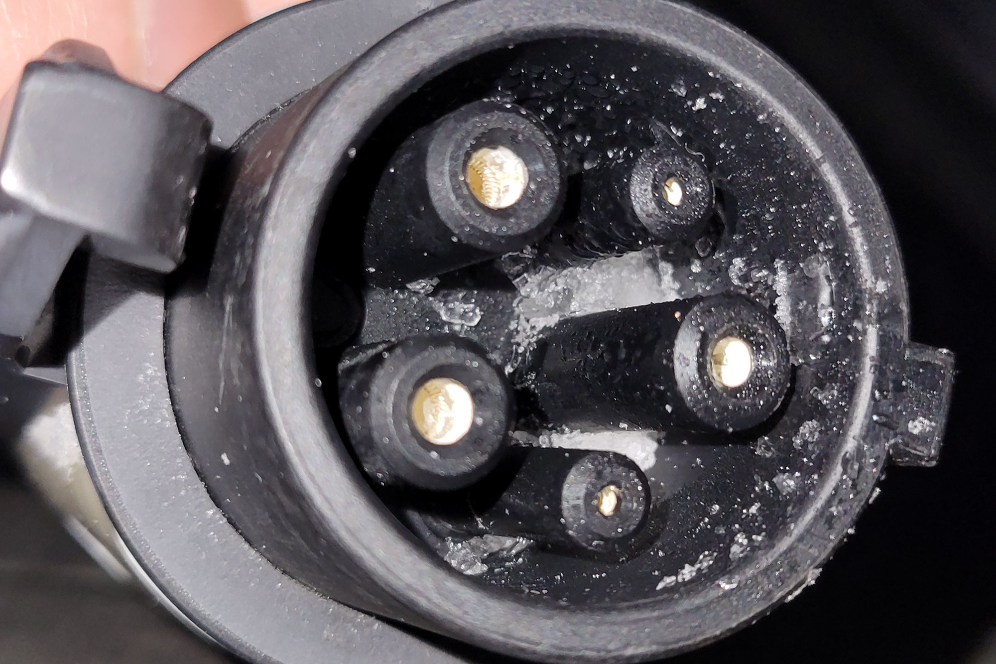

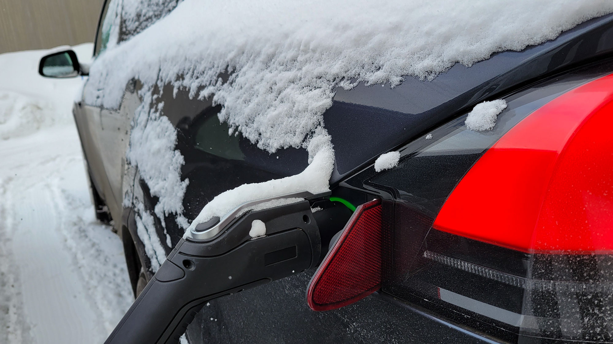

そして宿にたどり着き、充電しようとしたところ……、充電コネクタが挿さらない!?
宿の周辺は、気温マイナス12℃。コネクタ内部を見ると奥に氷が詰まっていて、簡単には取れそうにありません。これは「もうダメか?」と充電を諦めかけました……。
でも、目の前には充電コネクタが「4口」も並んでいます。落ち着いて別のコネクタを確認すると、氷や異物はなし。やはり豪雪地帯や寒冷地において、複数口の設置が非常に重要であることを再確認できました。
ところで、今回は運よく4口すべてが空いていましたが、必ずいつでも予備があるとは限りません。このような状況にどのように備えるべきか、X上で意見を募集したところ、以下のようなアイデアが集まりました。
まずは電気式のカイロ。安価で普段使いできて、以下のような実績もあり、一番現実的だと感じました。
https://t.co/HcaMyHRyiZ
こんな感じでカイロで何とか氷は緩みます。外気温はマイナス10℃くらいでした。 pic.twitter.com/2ed00UKGaR— Hiroshi Yasukawa (@hiroshiy) February 8, 2026
次は、家庭向けのドライヤー。こちらも安価で入手性が高いものの、100Vコンセントが必要です。近くにコンセントがない場合はV2L搭載車やポータブル電源が必要であり、多少ハードルが上がります。
そして、電池式のヒートガン。多少値段が張りますが、車種や使用場所を問わず、素早く確実に氷を溶かすことができるでしょう。
これらの装備がない場合は、暖房の風量を最大に設定し、コネクタにしばらく温風を当てる方法もあるかもしれません。最終手段としては、宿泊施設ならお湯を用意できるはずなので、これも一つの方法でしょう。ただし火傷やコネクタ破損、もし通電していた場合は感電のリスクもあるので、むやみにはおすすめできません。試す場合は「ヤケド」せぬよう(いろんな意味で)温度やかけ方に注意し、くれぐれも自己責任で……。

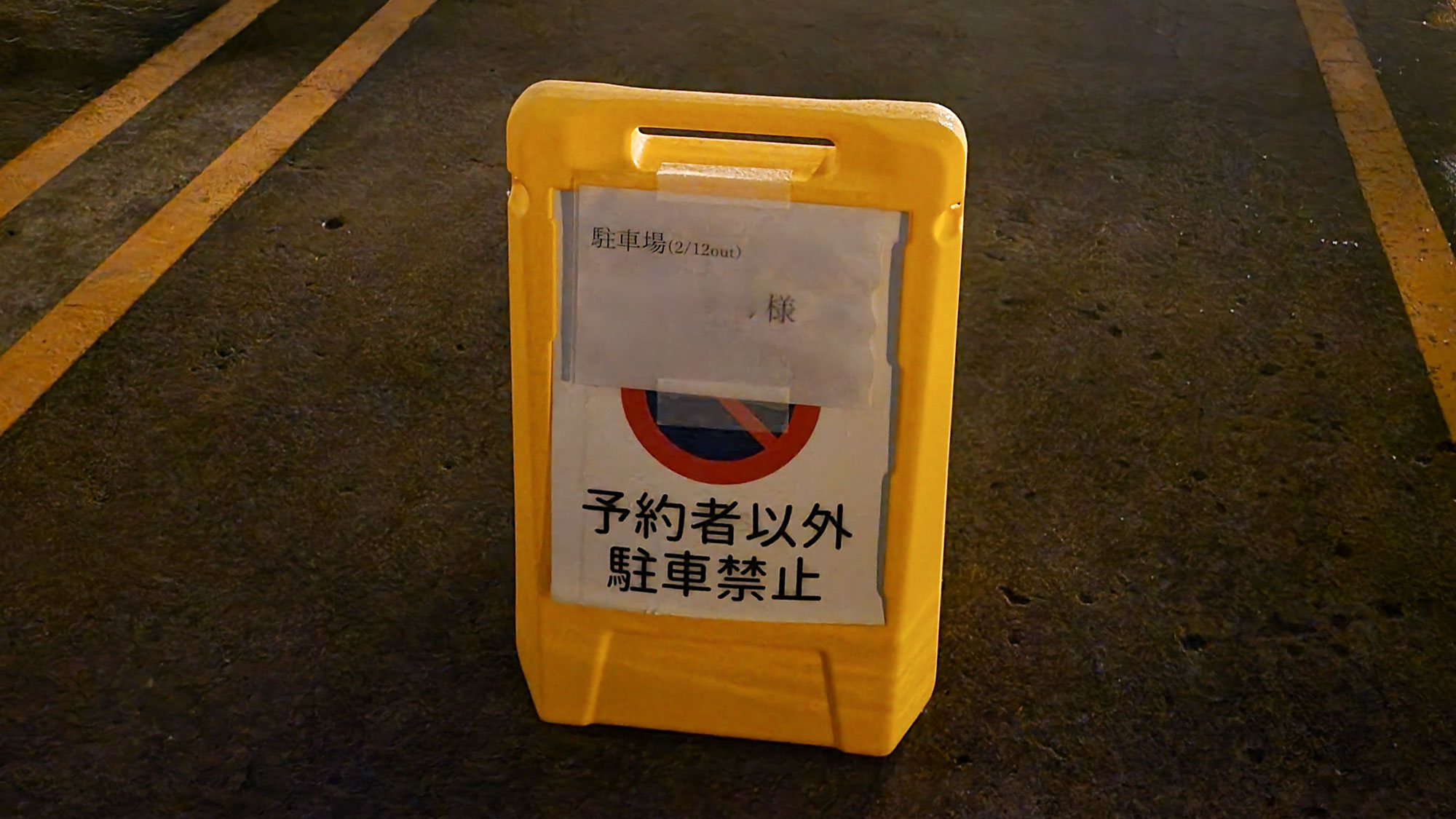

一方で、より確実に充電可能にする運用として、予約が可能な宿泊施設もあります。例えばルートインホテルズでは普通充電器の予約が可能になりました(関連記事)。ホテルによって予約方法や対応は若干異なるものの、今回宿泊した「ルートイングランティア飛騨高山 和蔵の宿」では、下の写真のように予約者の氏名が記載されたパイロンを設置。他の車が間違えて止まってしまう可能性を、限りなく下げています。
このような出力6kW充電器の複数口設置、そして予約可能な運用は、EVの利便性を大きく向上させます。多くのEVオーナーは真っ先にこのような宿泊施設を選択するので、より多くの宿泊施設に同様の取り組みが広がることに期待です。

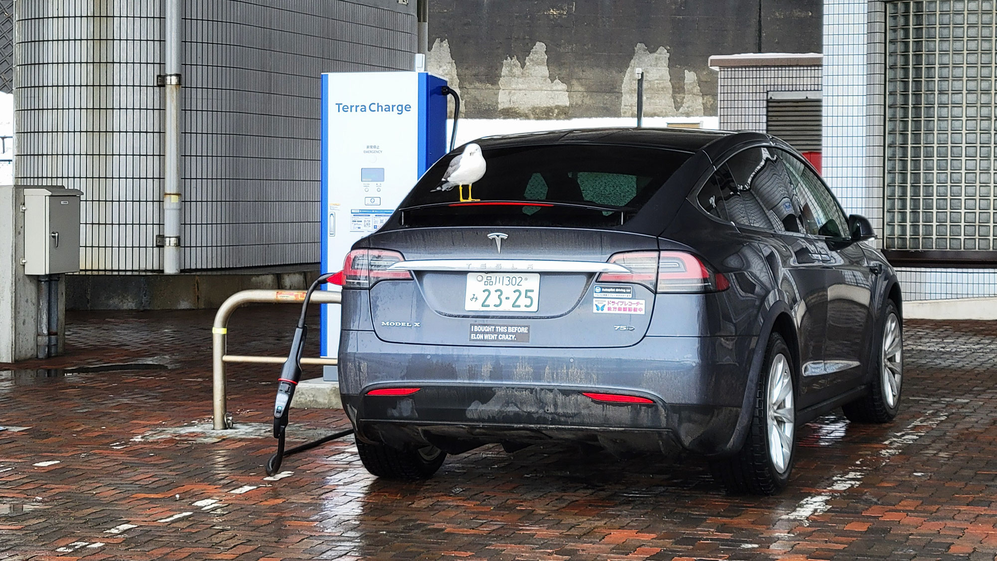

例えば今回の旅では、たまたま立ち寄った「道の駅 親不知ピアパーク」にテラチャージの急速充電器が設置されていました。ところがEV充電エネチェンジには掲載されておらず、GoGoEVやGoogle Mapでも、テラチャージに切り替わる前の古い情報が掲載されていました。
たまたま切り替えのタイミングで掲載が遅れているだけ、と考えてEV充電エネチェンジのアプリから報告したのですが…。
後日、サポート担当者より返事があり、テラチャージを含め、いくつかの事業者の充電器について「担当部署で調整中」であり、掲載予定は未定との回答。どうも、そう簡単な問題ではなさそうです。
そして、残念ながら、EVオーナーとしてできることは多くありません。例えば1つではなく複数の検索サービスを利用する、あるいは主要な充電プロバイダーのアプリを直接チェックする……など。今回の場合、テラチャージの公式アプリを確認すれば、当然ながら掲載されています。

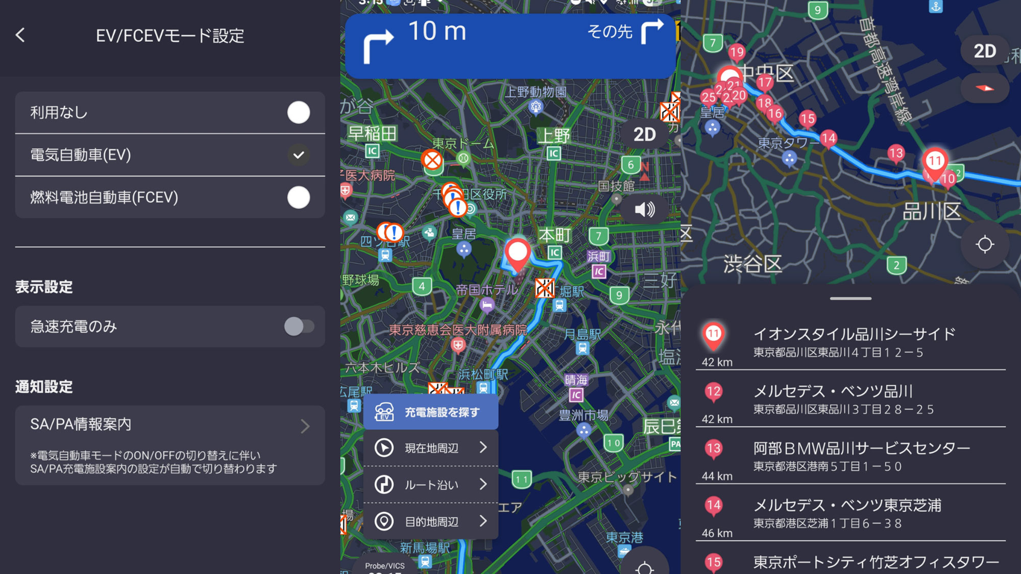

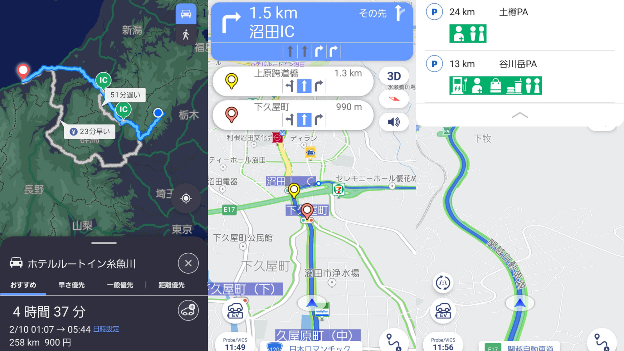

このような悩みを解決すべく、今回は車載のカーナビに加え、トヨタ謹製のスマホアプリ「moviLink(モビリンク)」を試してみました。
結果は…大満足!!!
まず、ルート検索が(同じ検索ロジックを使用しているはずなので当然ですが)国産車のカーナビ並みに優秀。もちろん走りにくい不自然なルートは案内せず、高速道路の使用も、通行料金と短縮できる時間のバランスが非常に秀逸です。5分の短縮に数千円を払えるコスト度外視の方には無用かもしれませんが、筆者のようなケチケチ人間は泣いて喜びます。
次に、数個先までの交差点の車線案内。しばらく先で右折車線になる場合も、事前に車線変更が可能になり、よりスムーズで安全に走行することができます。SAPAの詳細情報も表示されるため、入ってみたら「充電器や飲食店がない!」という悲劇も避けられます。
そして、設定で「電気自動車(EV)」を選択すると……。
このように、現在地周辺やルート沿い、目的地周辺の充電器の情報も検索・表示可能になります。まだまだ検索結果の一覧表示が見づらい、出力が分かりづらいなどの課題はあるものの、ここは今後の改善に期待です。
「でも、お高いんでしょう?」
いいえ、なんと「moviLink」の主要機能は完全無料。しかも、会員登録やログインなしでも使えちゃうんです。プローブ情報(いわゆるビッグデータ)を集めたいという意図があるのだと思いますが、なんとも太っ腹ですよね。
もちろん「moviLink」にも弱点がないわけではありません。例えばトンネルでは車載ナビよりもズレが大きくなりがちで、スマホのセンサーの精度に依存します。ただ、スマホでは車速情報が取得できないので、ここは責められません。
このような運用は「宿泊施設への負担になる」という声も聞こえてきそうですが……、これはあくまで「黎明期」の一時的な「集客ツール」のような工夫だと思います。
の部分、以前にも似たようなことを書いたことあるのですが
1台の充電器に1台の充電車室のような設置をしていて、そこに止められたら充電不能、みたいな設置がまだまだ多いです。4台設置すると4〜5台ぐらいしか充電できる車室がないみたいなところです。コーンで守るのも良いかとは思いますが
1つ間隔を開けて設置するとその分多くの車室で充電できます。これはスーパーなどの長くても3時間以内のような比較的短い施設であれば、入れ替わりが多いので2〜3等地であれば、どこかが空いているので充電できる確率は高いと経験で感じています。
しかし、今回は宿泊施設なので、その場合はずらっと止められて入れ替わりもかなり少ないのでコーンは必須だと思いますが、充電可能な間の車室にホテルの車を駐車(社員の車でもEVなら基礎充電がわりに使える)しておけば、以前の記事にあった「コーンをのけてEVが止まっていて充電できなかった」と言うレアケースにも対応しやすいと思います。
イメージ的には「端っこの4つの充電可能車室」ではなく、同じ4台でも「10台ぐらいの1列が充電可能エリア」のようになってくれていた方がありがたいと思います。
周りが空いていてもコーンの移動が必須より、そのまま止めて充電できる、そして混雑時には空きがなければコーンの移動して駐車、充電ぐらいが、どの状態でも便利と言えると思います。
EV過渡期であっても「充電できれば良い」ような考えのもと「一時的な工夫」の期間中でも、充電体験はよくしていかないとEVの普及速度は早まっていかないかとは思います。
追加でホテルのサービスで「J1772」の延長ケーブル貸出などもあれば、現状でも充電できる確率は上がりそうな気はします。
