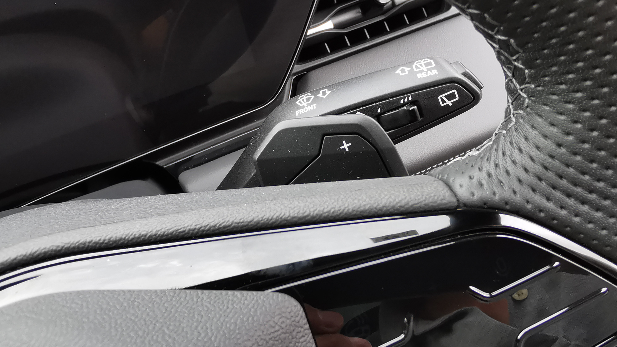

A6 e-tronはステアリングのパドルスイッチによる回生量の調整が可能です。この機能はDレンジのみで作動します。Bレンジでパドルを操作すると、メーターパネルに「Dレンジで操作するように」と日本語で注意表示が出ます。パドルスイッチというと、ワインディングを走りながらパドル操作で減速するような走りをしたがる人もいますが、そうした使い方にはあまり適していません。ICEモデルでのシフトダウンによる減速を模していると思われますが、実際にはICE車の場合、まずフットブレーキで減速し、その速度に合わせてシフトダウンを行うのが正しい手順です。
EVの場合はパドルで減速することで効果的に回生を働かせ、エネルギー回収を行うことが大切なのですが、A6 e-tronは強め回生・弱め回生・コースティングの3段階しかないため、パドル操作でのコーナリング進入減速&回生はやや操りにくい印象です。エネルギー回収のための減速はBレンジで行うのがよいでしょう。
では、このパドルによる回生量の調整をどう使うのかといえば、下り坂での回生量調整です。勾配がゆるく回生が期待できないときはコースティングでエネルギー消費を抑え、勾配に合わせた回生選択や、コースティングから回生への切り替えで惰性で上がった速度を落としつつ回生する、といった使い方が適しています。

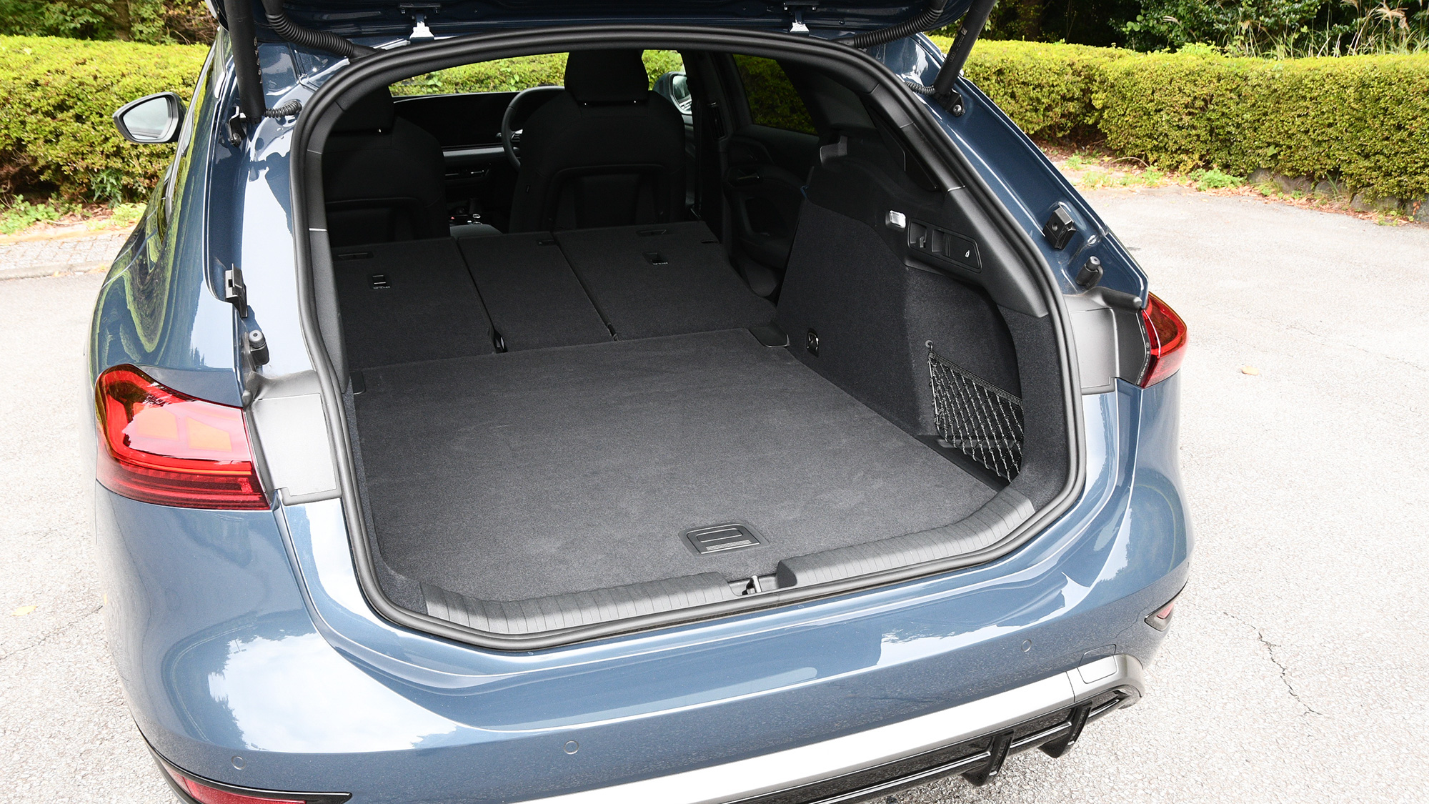

Sportback は流麗なフォルムを持ちながらも、定員乗車時のラゲッジ容量(VDA)は502リットルをたっぷり確保しています。じつはAvantの定員乗車時ラゲッジ容量も502リットルで同一です。となるとスタイリッシュな Sportback に目がいきがちですが、リアシートを倒して2名乗車としたときのラゲッジ容量は、 Sportback が1330リットルなのに対し、Avantは1422リットルとかなり多くなります。VDA計測では視界を妨げないように(一般的にはトノカバーが閉まるまで)計測するため、実用面ではAvantのほうがはるかに荷物搭載力は高くなります。
