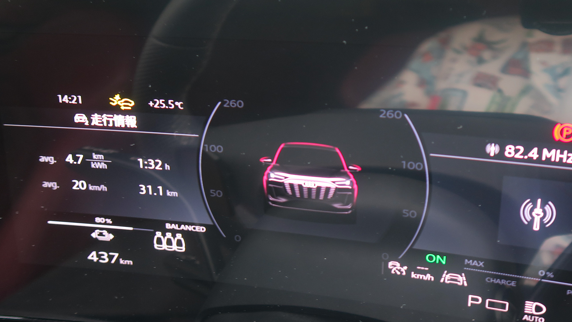

さて、往路では100%でスタートして兵庫北部但馬地方の郷里までの約600kmを無充電走破することに成功しました(関連記事)。でも、復路は経路充電について「何も考えない」ことがひとつのミッションです。郷里滞在中に何度か近場の急速充電器を利用(別途、番外編でレポート予定)して、8月11日の復路出発時のSOCは80%。航続可能距離は437kmと表示されていました。

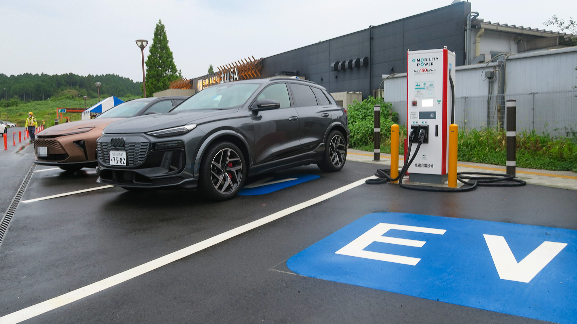

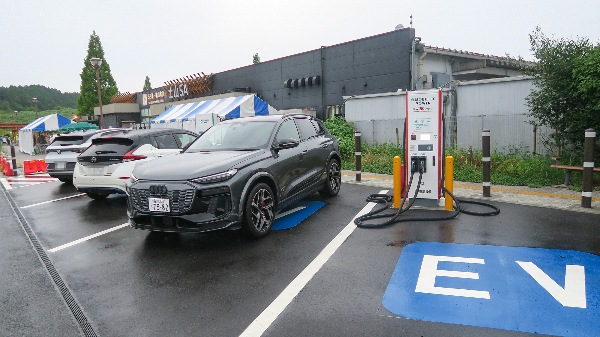

18時前、約230kmをひた走り、新名神土山SAにピットイン。150kWの急速充電器が空いていたので、充電&休憩がてら夕食をいただきました。スエヒロダイニングの近江牛ステーキ、美味しかったです。

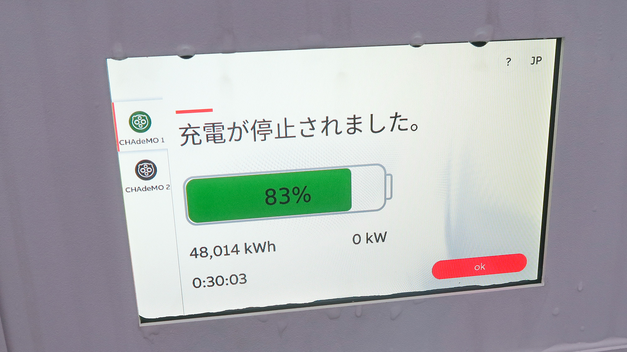

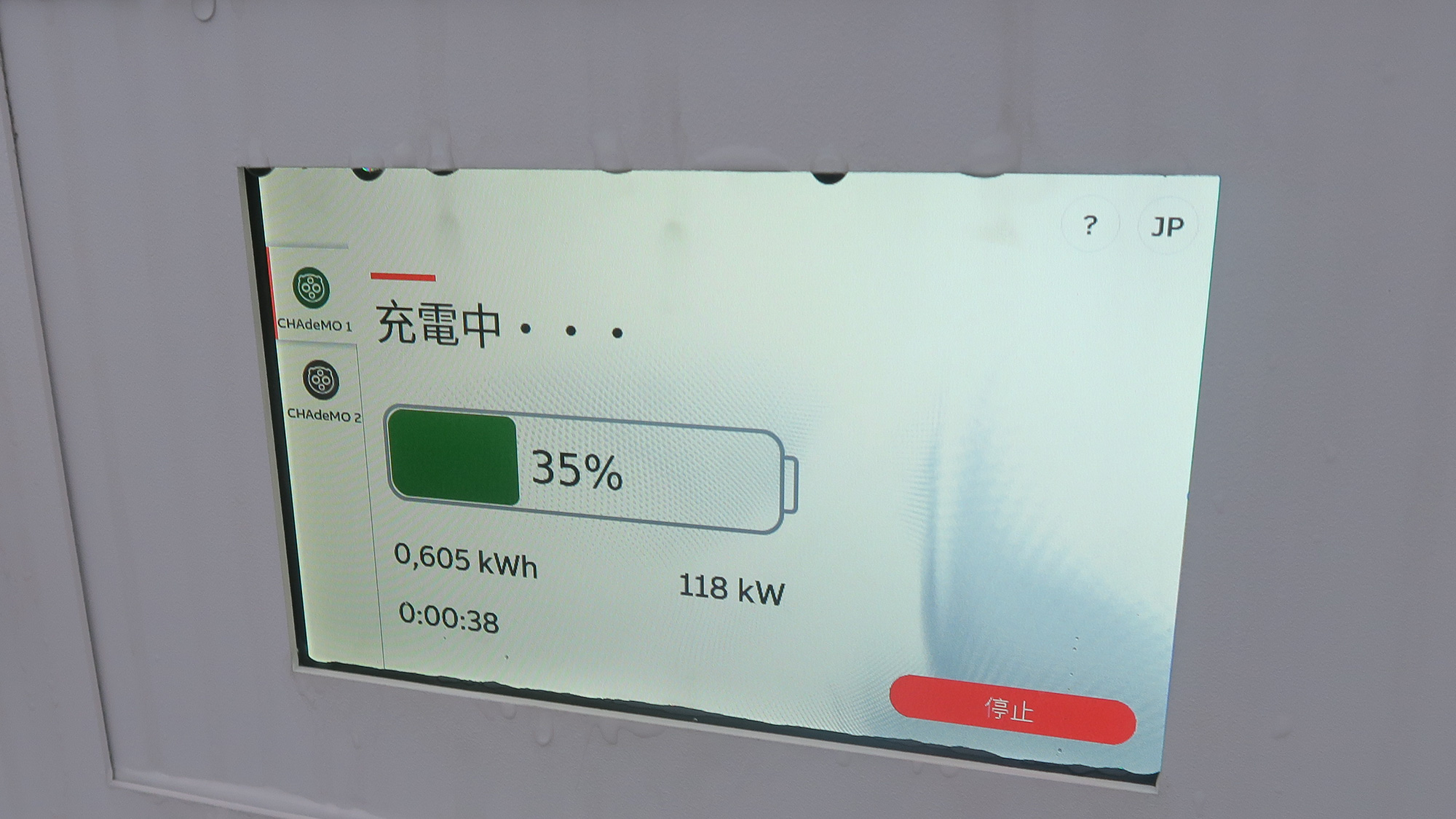

土山SA到着時のSOCは35%。湾岸長島や浜松まで粘って充電すれば「そのまま余裕で東京まで走れるなぁ」とは思いましたが、ステーキの夕食を優先しました。充電開始直後に確認した出力は118kW。30分間で83%まで、充電器の表示で約48kWhを充電することができ、航続可能距離表示は432km。三軒茶屋の自宅までの距離は約390kmなので、巡航速度を抑えて走ればもう充電なしでOKかな、という感じではあります。
でも、Audi charging station 厚木 での充電は取材ネタとして決めていたし、新東名の120km/h制限に従って走ると電費は落ちるはず。というわけで、何も考えず厚木を目指して走ることにします。
土山では、レストランでステーキ食べつつ30分間の充電でした。急いで食べて、レストランに妻を残してクルマに戻ると、ちょうど充電終了のタイミング。充電器の目の前に空いていた駐車区画に移動して妻の戻りを待ちました。高出力複数口の充電器が増えて便利さが向上するほどに、公共用急速充電器の「1回30分」縛りは必要ないのではないかという思いを痛感します。
ちなみに、この時点での復路の電費はメーター表示で5.3km/kWhでした。30分間の急速充電で「5.3×48=254km」走行分の電力を補給できたことになります。ざっくりと「200kmほど走ったら充電&休憩」と考えると、EVでの長距離ドライブにおける経路充電が時間的なロスとはいえないことが理解できると思います。

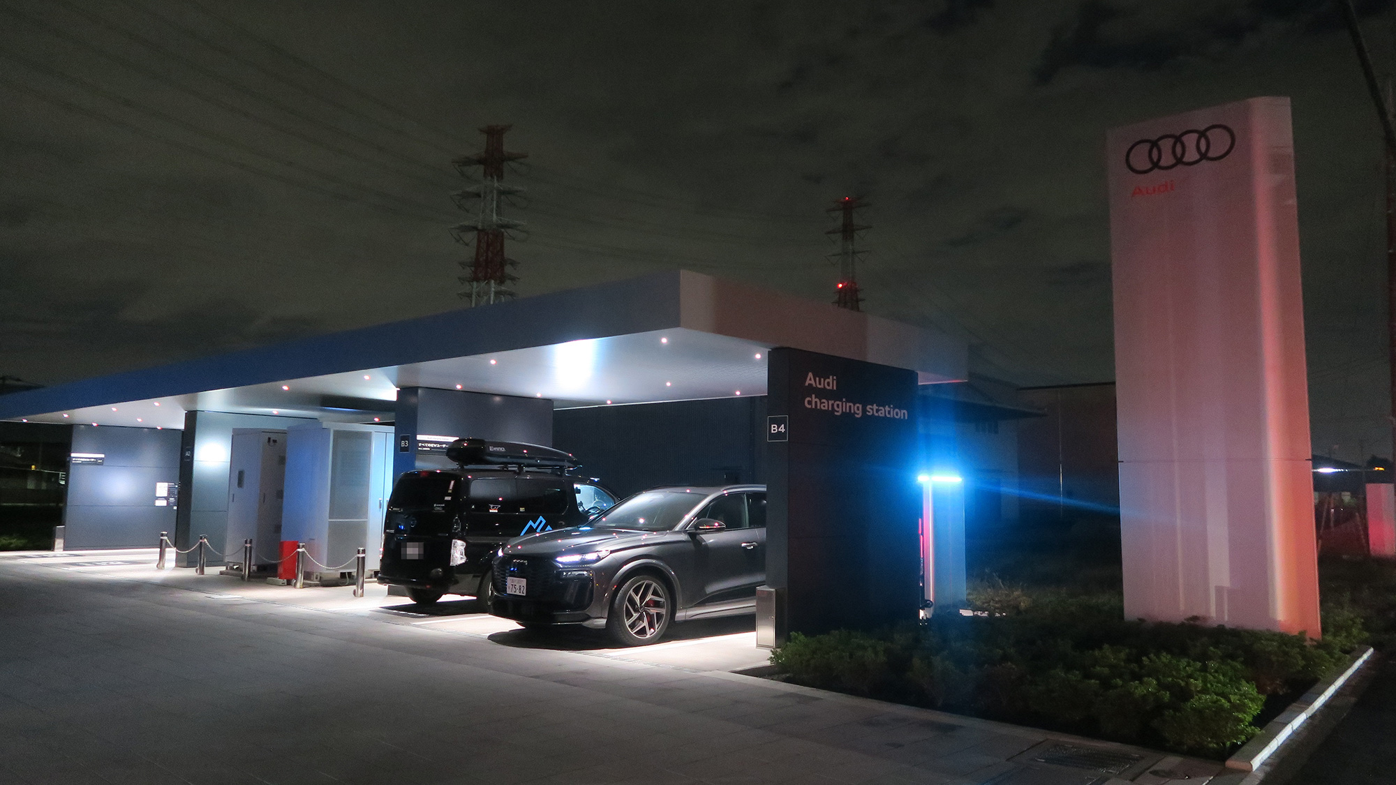

19時前に土山SAを出発し、新東名掛川PAでトイレ休憩。120km/h制限区間は120km/hで快走して約350km。22時過ぎにAudi charging station 厚木に到着しました。Audi charging station 厚木は東名高速の伊勢原ジャンクションから新東名に入り、厚木南ICを下りてすぐ、アウディ厚木(フォルクスワーゲンの店舗と併設)の敷地内にあります。

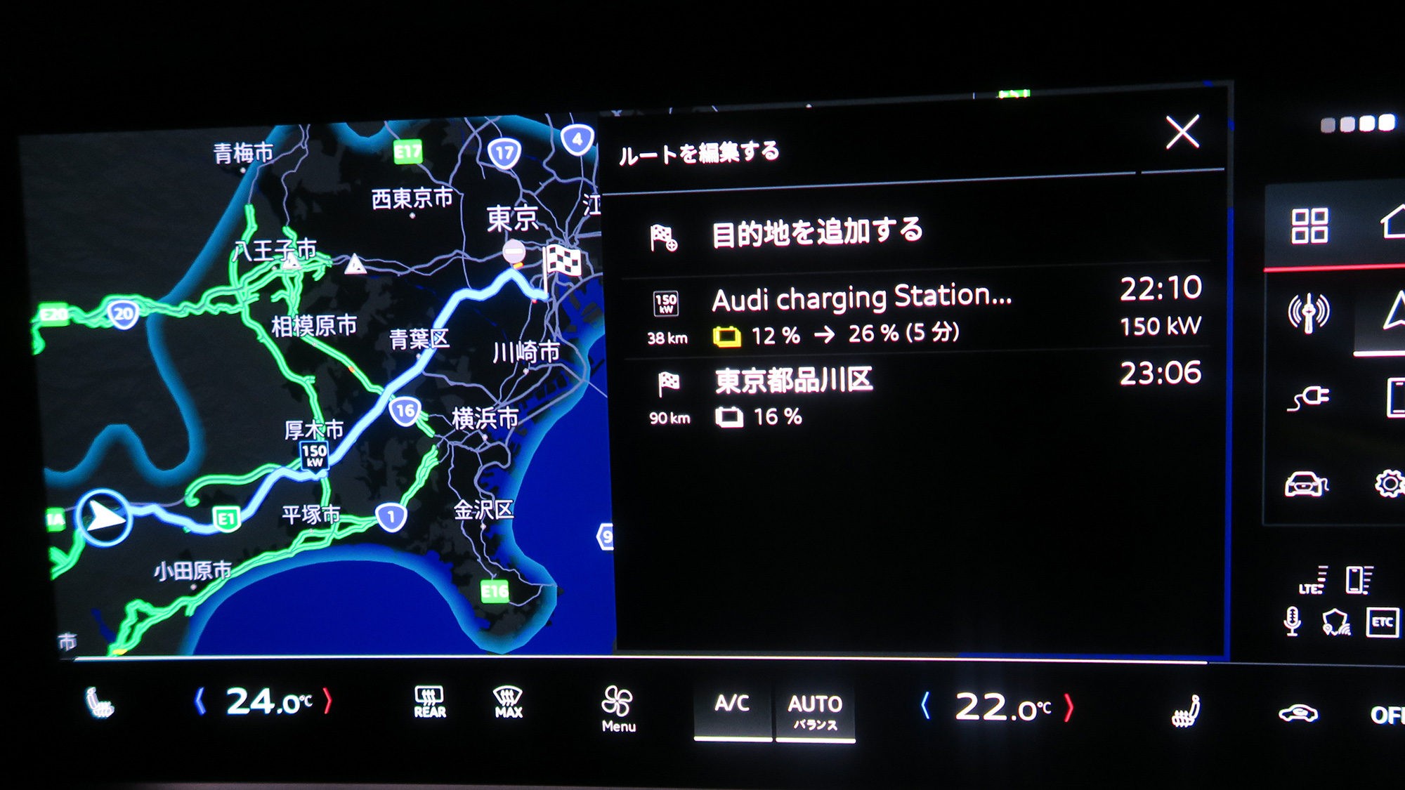

SQ6 e-tron のカーナビには推奨充電スポットを自動で経由地設定してくれる機能があります。途中、浜松SAやら駿河湾沼津SAやら、推奨充電スポットをスルーする度に次の推奨スポットを自動で検索して表示してくれるのがなかなかにスピーディ。大容量バッテリーの余裕と併せて、EVに不慣れなオーナーさんでも経路充電への不安を感じることなく遠出できるであろうことが実感できました。
少し停車してカーナビでルート設定をしようかと思っていたら、御殿場を過ぎたあたりで次の推奨スポットに自動でAudi charging station 厚木が表示されたのも、「さすがアウディ、たいしたものだ」と感じたポイントです。
Audi charging station 厚木に設置されているのはパワーエックスの最大150kW器です。ほぼナビの予測通りSOC11%で到着し、30分で54%まで。パワーエックスアプリの履歴によると、約41kWh充電できました。

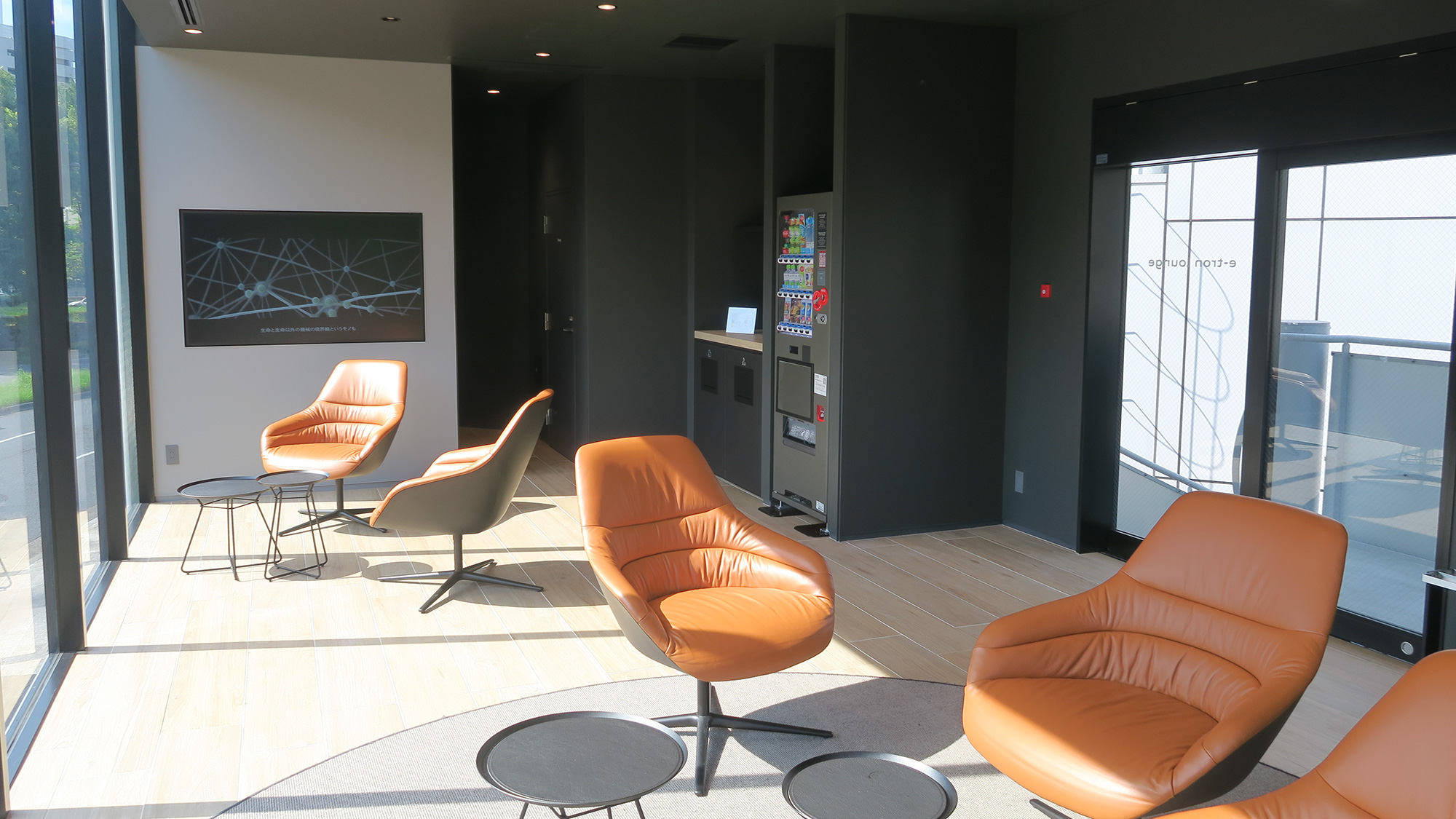

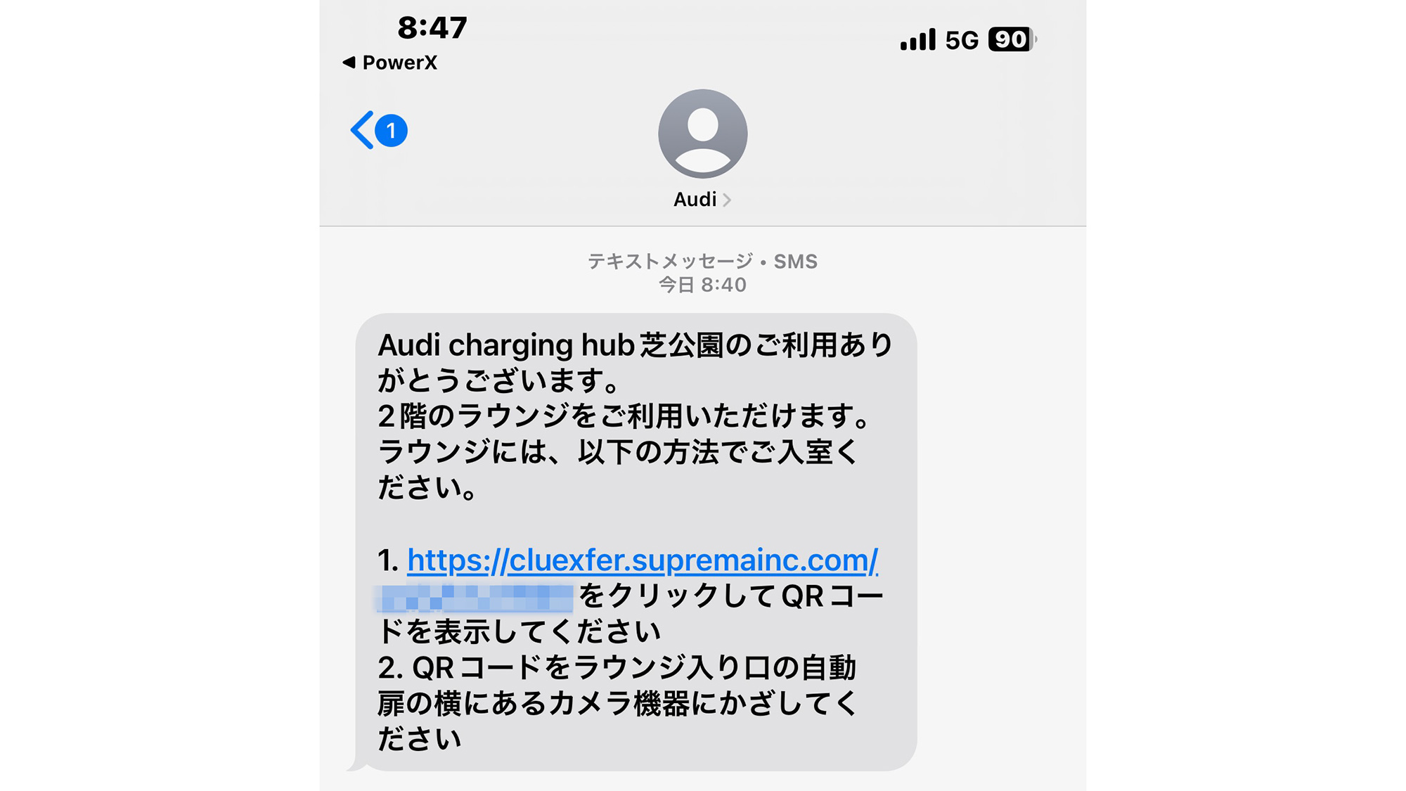

「e-tron Lounge」が利用できるのはアウディのEVオーナー限定です。今回、私も事前にお借りするアウディの車両でアプリ登録を済ませておいたので、SMSでQRコードへのリンクが届きました。ラウンジ入り口の認証器にスマホに表示されたQRコードをかざすと入室することができます。
この日も暑い朝でしたが、ラウンジ内はいい感じに冷房が効いていて、トイレや自動販売機もあります。ソファの座り心地も快適です。
