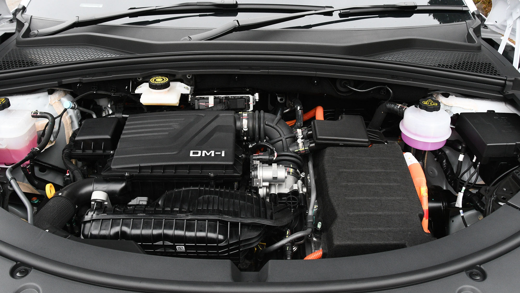

「スーパーハイブリッド」と銘打つシーライオン 6は、1.5リットル直列4気筒自然吸気エンジンにモーター+ジェネレーターを組み合わせたプラグインハイブリッドの駆動システムを持っています。今回試乗したのは前輪駆動モデルで、4WDは遅れて登場する予定。なお4WDの場合、エンジンはターボ仕様となることが発表されています。
パワートレインのスペックはエンジンの最高出力が72kW、最大トルクが122Nm。モーターは145kW/300Nmです。バッテリーは18.3kWhの容量となっています。

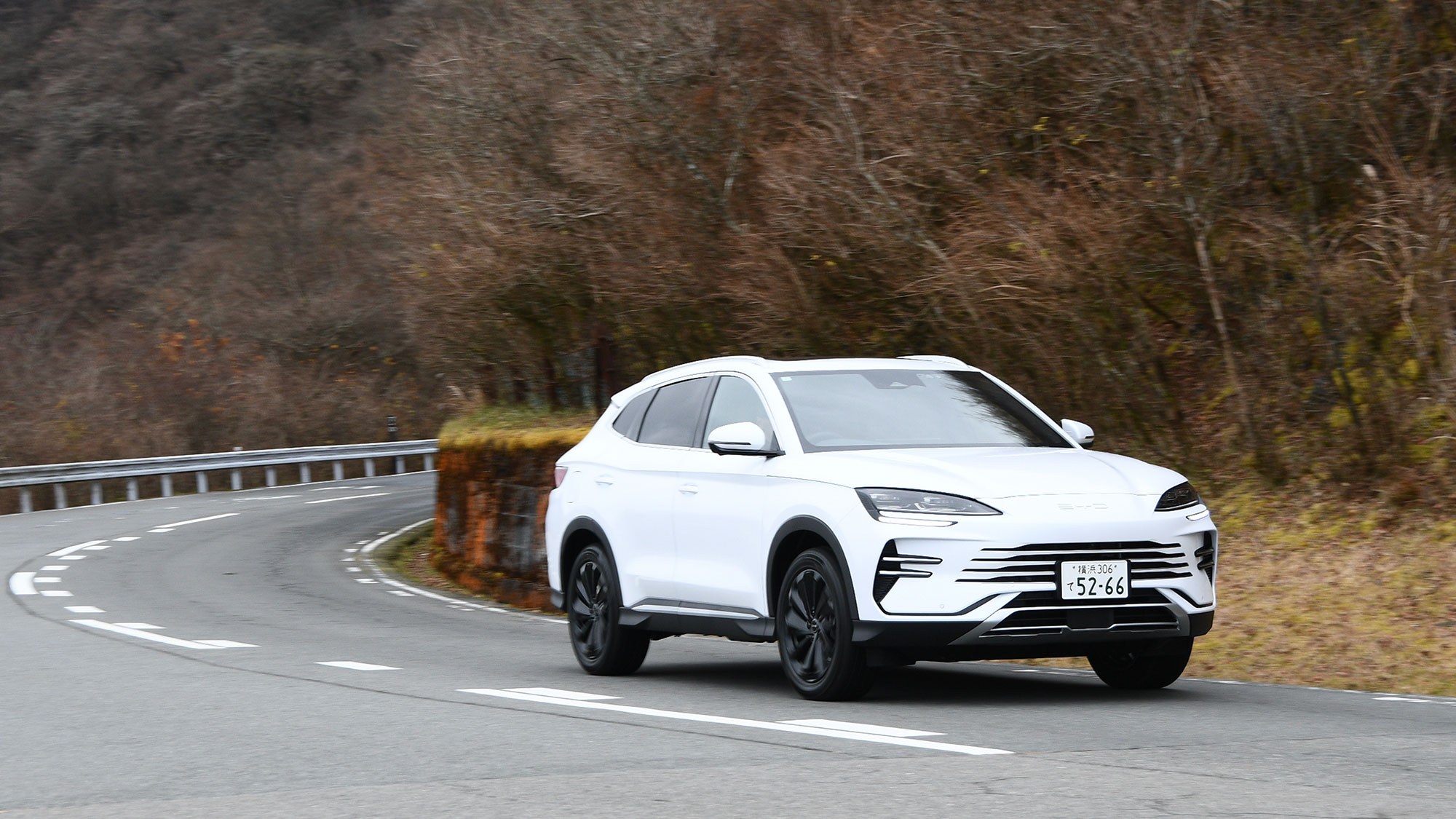

上り坂をガンガン登っていきますがなかなかエンジンは掛かりません。ずっとEVモードのままです。それも十分に力強いEVモードで、ペースはかなり速めです。仙石原で一度停車して、その後さらにインプレッションを探るために芦ノ湖スカイラインへとハンドルを切りました。走り慣れた芦ノ湖スカイラインを走ってもやはりエンジンは始動しません。開けた場所でアクセルペダルを床まで踏み込むとやっとエンジンが始動しました。
エンジン音はそれなりに大きく車内でも確認できるレベルでしたが、ICE車などのようにアクセル操作と連動していません。エンジンが始動した瞬間、一気に高回転で回ってその後アクセルペダルを戻すとなにも無かったかのように停止してしまいます。EVモードでアクセル操作によって始動したエンジンはあくまで発電機として作動するようです。

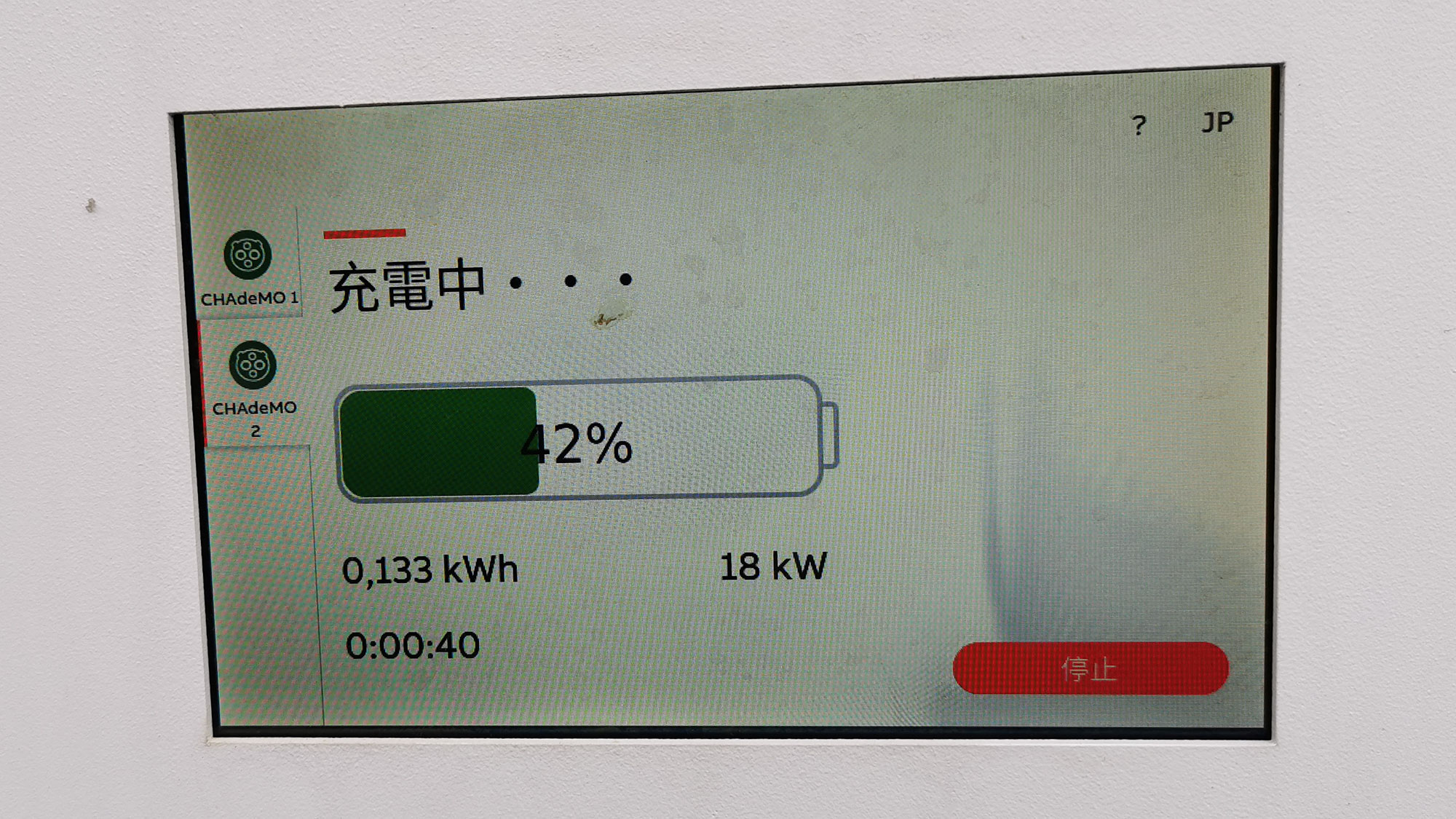

CHAdeMO規格急速充電の受電性能は最大18kW

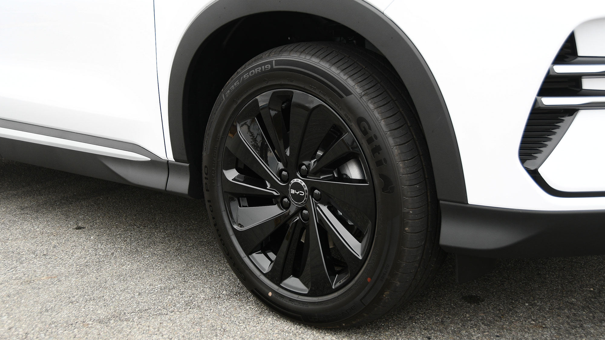

装着タイヤはインドネシアのギティというブランドのコントロールP10。サイズは235/50R19 99Vが装着されていました。このタイヤ、ワインディングを走るとちょっと物足りなさを感じる部分がありました。一般道では静かでいい印象だったので、ワインディングなどにおける「走り」というジャンルでもう少しパフォーマンスが欲しいと感じました。
芦ノ湖スカイラインを快走して、充電のために山を下ります。時間があれば御殿場インターから新東名高速を走って駿河湾沼津SAで試したかったのですが時間的余裕があまりないため、東名高速足柄SAに向かいました。足柄SAにはスマートインターチェンジも併設されています。多くのスマートインターチェンジはSA、PA利用後には出口利用ができませんが足柄SAはSA利用後にも出口利用が可能なので、充電してから一般道へ出て逆側のスマートインターチェンジからSAに戻り御殿場インターに向かえるためテストにはもってこいです。事前にシーライオン 6の受電性能は18kWと聞いていましたが、充電機を繋いでみると見事に18kWを表示。確認できました。
