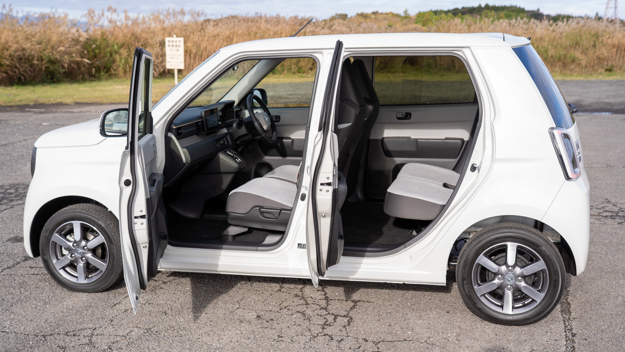

後席も使いやすそうな印象でした。

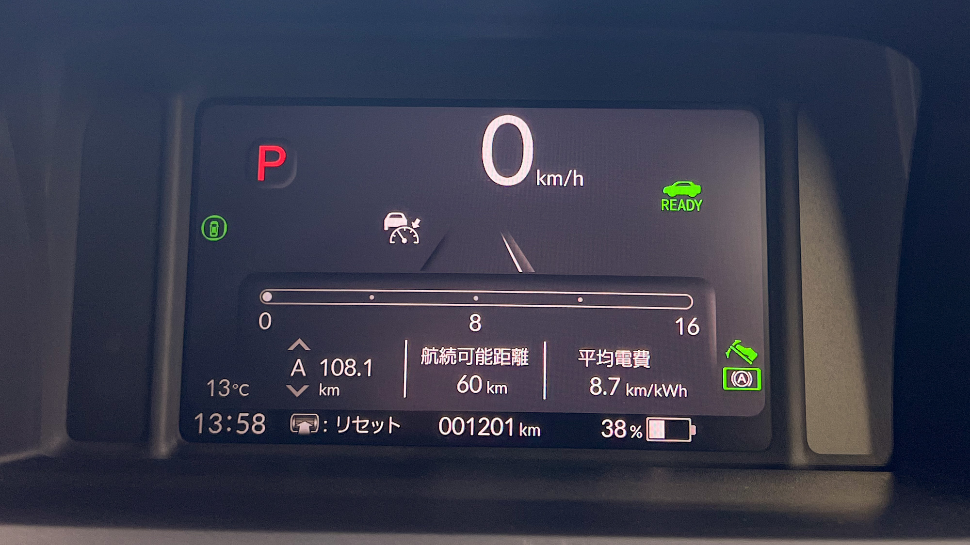

芦ノ湖畔では、白く彩られた富士山が出迎えてくれました。帰宅後にニュースで知りましたが、ちょうどこの日が初冠雪だったようです。都内から約108km走って箱根駅伝ミュージアムに到着時の平均電費は8.7km/kWh、航続可能距離は残り60kmでした。ほぼ同じルートを満充電から走った木野チームのN-VAN e:は残り18kmまで減っていたそうなので、やはり電費には差があります。
ただし、こちらがソロドライブなのは考慮する必要があります。そもそもN-ONE e:は、N-VAN e:より約40kg軽量化されていますし、二人乗りだったN-VAN e:は、たぶん100kg以上重かったのでは。
芦ノ湖到着時のメーター表示。

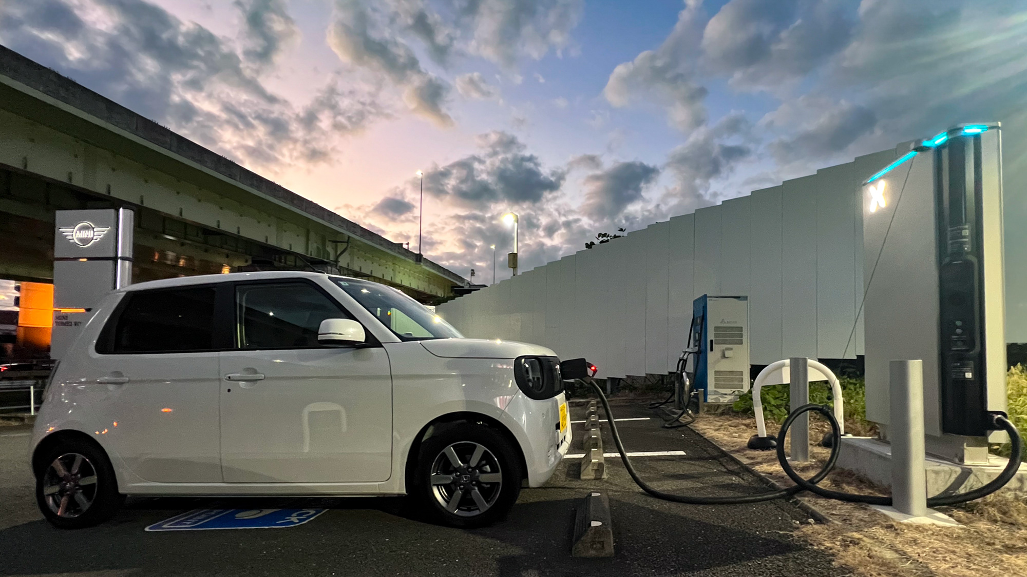

アネスト岩田 ターンパイク箱根をスイーッと下って、小田原厚木道路から東名高速へ。大磯PAを通り過ぎ、海老名SAでもSOCにはまだ余裕が……。そこで、もっと電池を減らして実効充電量や充電効率を測ってみることにしました。目指したのは、アプリ上でリアルタイムに充電出力をチェックできるPower Xの急速充電器です。東名高速の横浜町田ICを降りてすぐのBMW/MINI 東名横浜に設置されています。

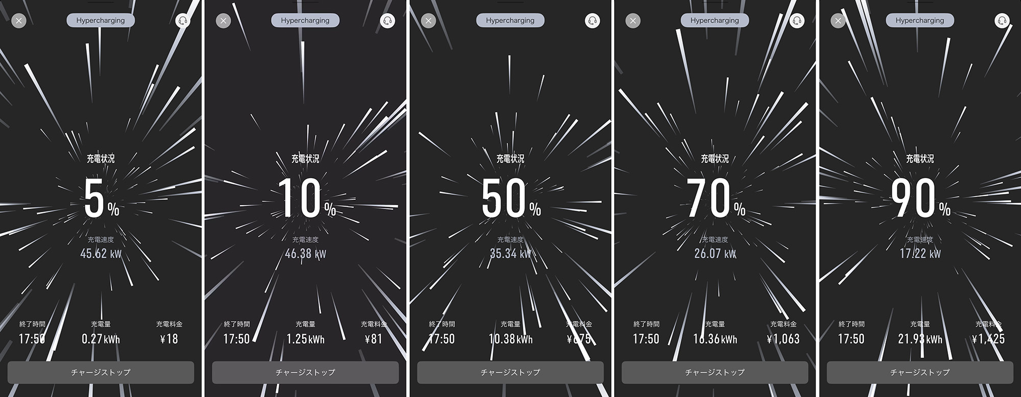

充電中のアプリ画面。%の下に表示された充電速度が注目ポイント。
Power Xは、First会員(筆者は会員になっています)なら75分まで充電できます。今回は閉店時間が迫っていたので、45分充電を選択。充電開始から30分で、SOCは75%まで回復しました。N-ONE e:のカタログには、急速充電は「警告点灯から80%まで約30分」という表記がありますが、ほぼ偽りなしと言えそうです。
45分後に充電を終えた時の充電量は22.33kWhで、SOCは91%まで回復しました。充電出力(受け入れ電力)は、アプリ画面を見ていると、SOC40%あたりまで40kW以上をキープ、SOC60%でも30kWで入っていました。私のHonda eは、低SOCからだと40kW台でスタートするものの、SOC30%前後で約30kW、60%あたりで約20kWと、かなり急に充電の効率が落ちます。N-ONE e:は、低下率が緩やかになっています。充電の高性能化は素直に歓迎したいところです。
