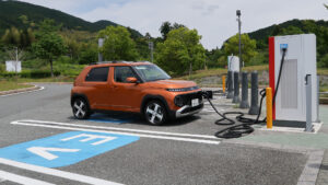

11kWhちょっとの充電でSOC50%を表示
N-VAN e:は50kWの急速充電に対応しています。大磯PAの急速充電器は40kWなので最大電力に届きませんが、充電開始直後は電圧360V、電流96Aで、出力は34.5kWとほぼ目一杯が出ていました。
その後、SOCが40%を超えるくらいまでそのままの出力を維持していました。終了間際、SOC75%では26.5kWまで落ちていましたが、軽EVであれば必要十分といえそうです。
一方で大きな疑問も浮かびました。0%から充電を始めて、充電電力量が11kWhを超えたあたりで、充電器側のSOC表示が50%を超えていたのです。公表されているバッテリー容量は29.6kWhなので、「あれ?」です。
最終的に、30分で16.4kWhが充電できて、充電器側のSOC表示は見た目で約75%、車両側では9セグになっていました。この数字で計算すると、車両のSOC表示に従ってユーザーが使うことができるN-VAN e:のバッテリー容量は約21.9kWhになります。「あれ?」が、「あれあれ?」になりました。
