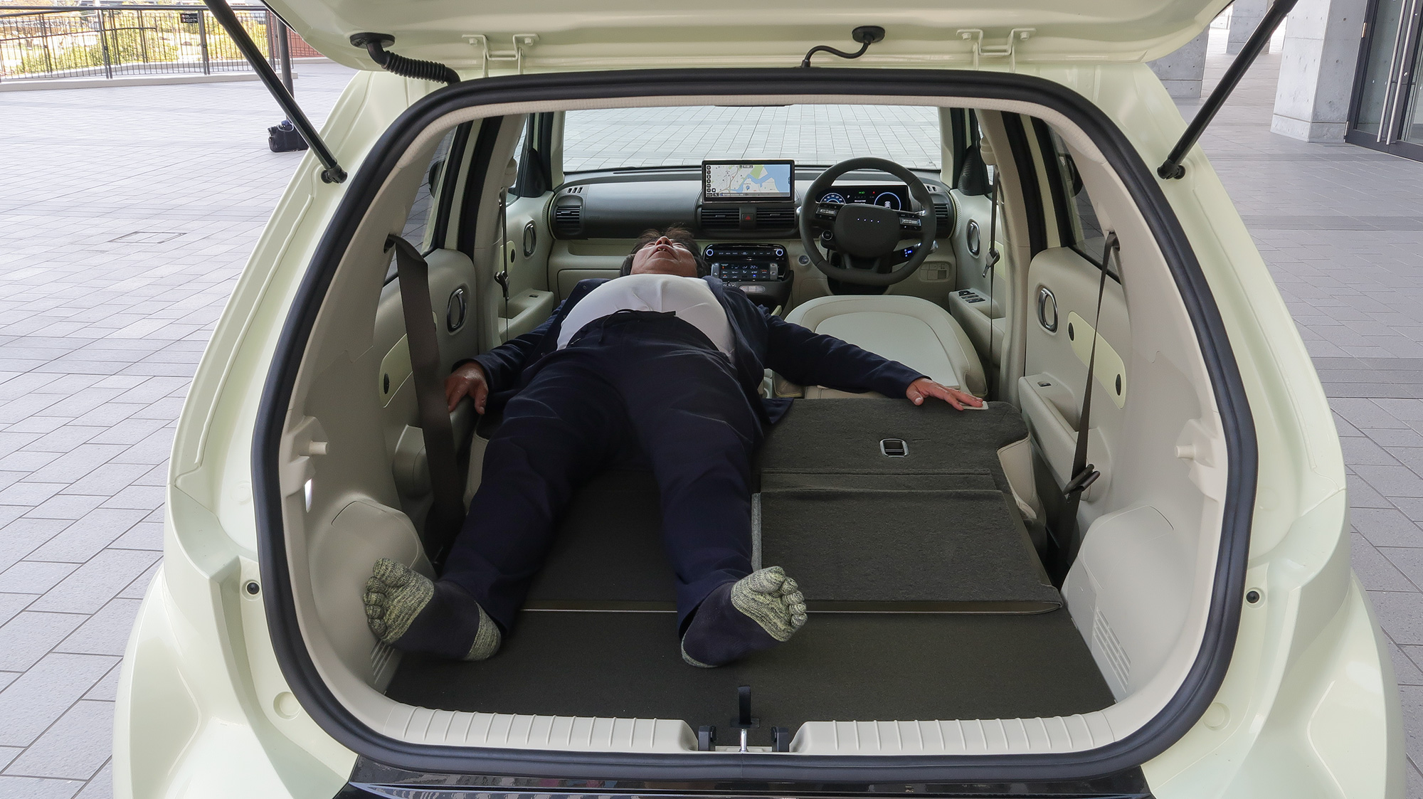

運転席や助手席までフルフラットにフォールディング(折りたたみ)できるのもインスターのセールスポイント。試しに寝っ転がってみると、車中泊も快適に過ごせそうってことを実感できました。
あと、後席の自由度が高い特長を活かして、折りたたんだ前席をテーブルにして作業や食事といった使い方もできます。
