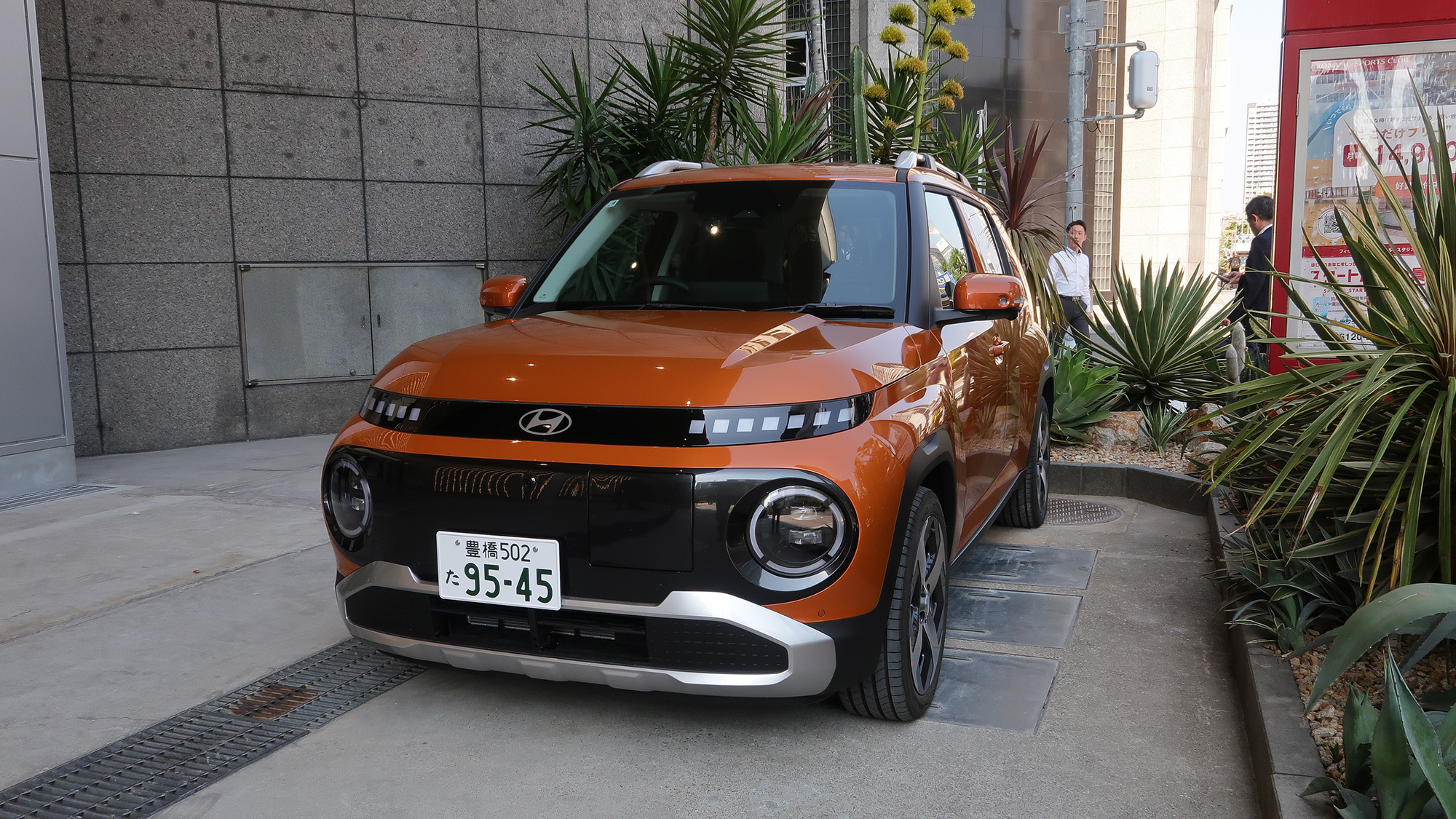

4月に発売されたヒョンデ・モビリティ・ジャパン(HMJ)のコンパクトEV(電気自動車)『インスター』に長距離試乗ができました。待ちに待った小型EVの試乗です。もう期待感しかありません。
ロングドライブは大阪からスタート。
試乗ルートは、HMJが大阪市の心斎橋にオープンしたカスタマーエクスペリエンスセンター大阪(CXC大阪)から、滋賀県大津市の近江神宮へ。さらに宿泊した草津駅前のホテル(宿泊時の充電はなし)を経由して、神奈川県横浜市にあるCXC横浜までの約500km。幸い天気予報は晴れ、気温も夏日になる寸前で、なかなか良好なコンディションです。
試乗車は、ADAS、シートのベンチレーション、(暖かいので使いませんが)シートヒーター、ナビベースの運転支援などフル装備のグレード「Lounge(ラウンジ)」です。

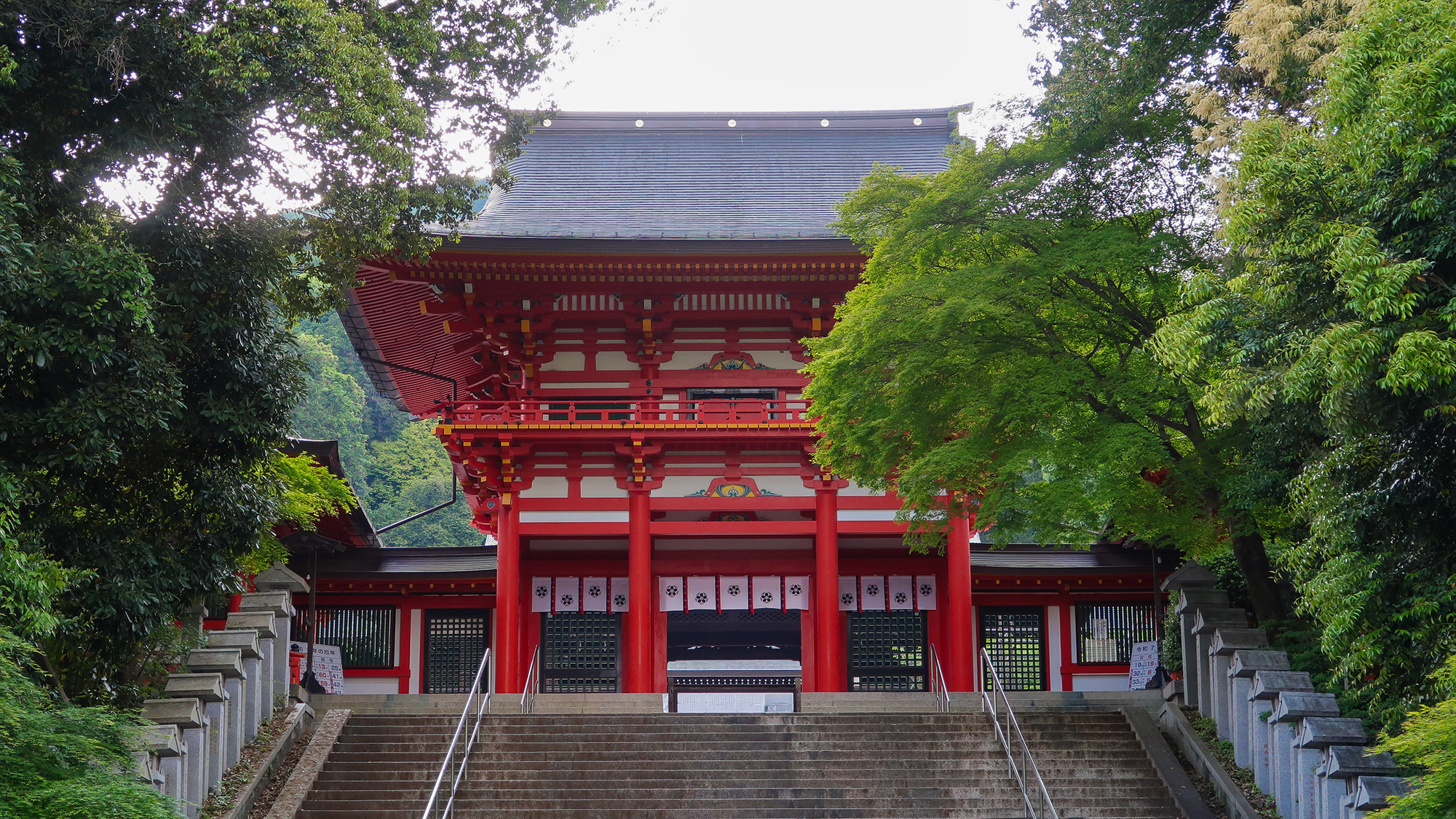

ということで、オープニングセレモニー(関連記事)が開催されたCXC大阪を出発したのは午後4時半。まず目指したのは、滋賀県大津市の近江神宮です。漫画「ちはやふる」で有名になった百人一首かるた大会の会場で、象徴的な朱色の楼門を見たかったからでした。個人的な趣味です。
近江神宮で道中無事を祈る
一度訪ねてみたかった近江神宮。
心斎橋から近江神宮までは、たいした渋滞もなく、約1時間で到着。午後6時までの参拝時間に間に合いました。近江神宮は想像していたよりもこじんまりした社でした。でも山の中腹に建てられた楼門、拝殿は、思わず居住まいを正してしまう荘厳な雰囲気で、なんかもう、いろいろな神さまがいそうでした。
道中安全、無病息災、商売繁盛と山盛りの願い事をし、せっかくなのでおみくじを引いてみると、「大吉」でした。幸先がいいです。

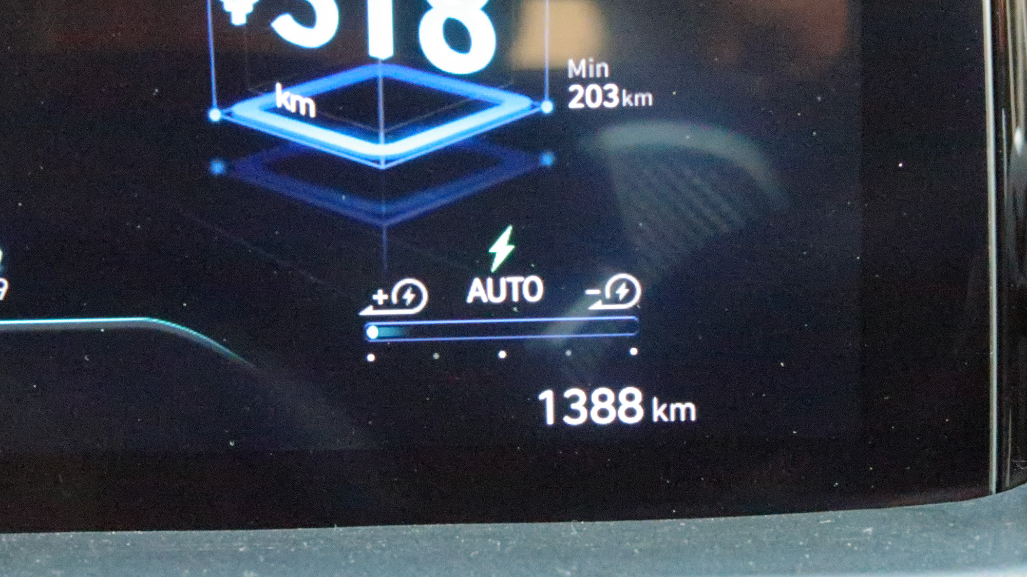

回生ブレーキは、パドルシフトでコントロールもできますが、基本的には「オート」にしていました。オートだと、前方の車を検知して、自動で減速から完全停止までします。
一般道ではオートの減速感が、とても快適でした。減速のタイミングや減速の強さが、おおむね自分の想定と合っていたからです。アクセルから足を離すと、前が開いていればスーっとコースティングする感触があり、適度なタイミングで回生ブレーキによる減速が始まります。
メーター右下部に回生ブレーキの状況が表示されます。
この制御にはBMWのEVを思い出しました。BMWの自動追尾、自動減速はとても優秀なのですが、インスターはそれに匹敵すると思います。運転支援の優劣は、ハードもさることながら、結局はソフトウエアの調整をどこまで突き詰めるかによります。インスターの運転支援の熟成度の高さは、車の基本性能に対するヒョンデの姿勢や経験値のレベルの高さを表しているのかもしれません。

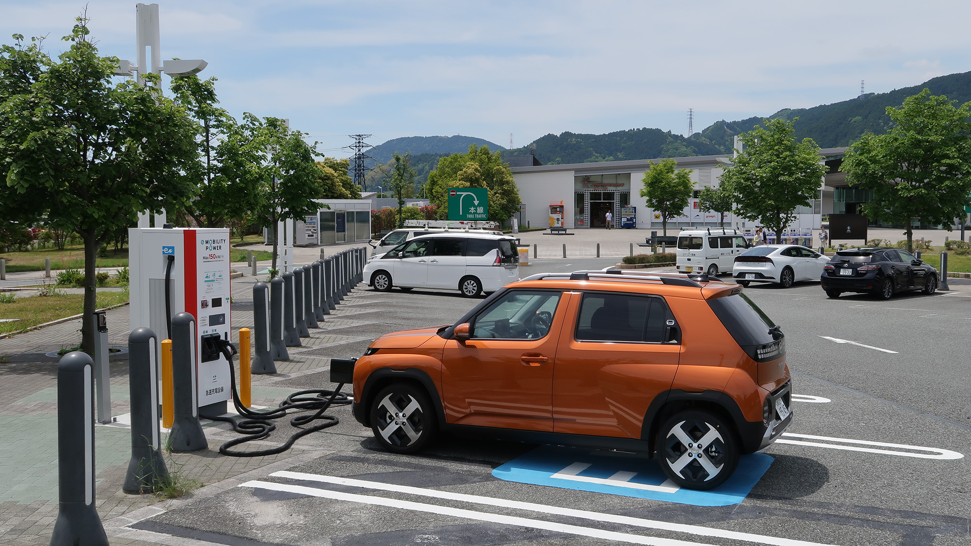

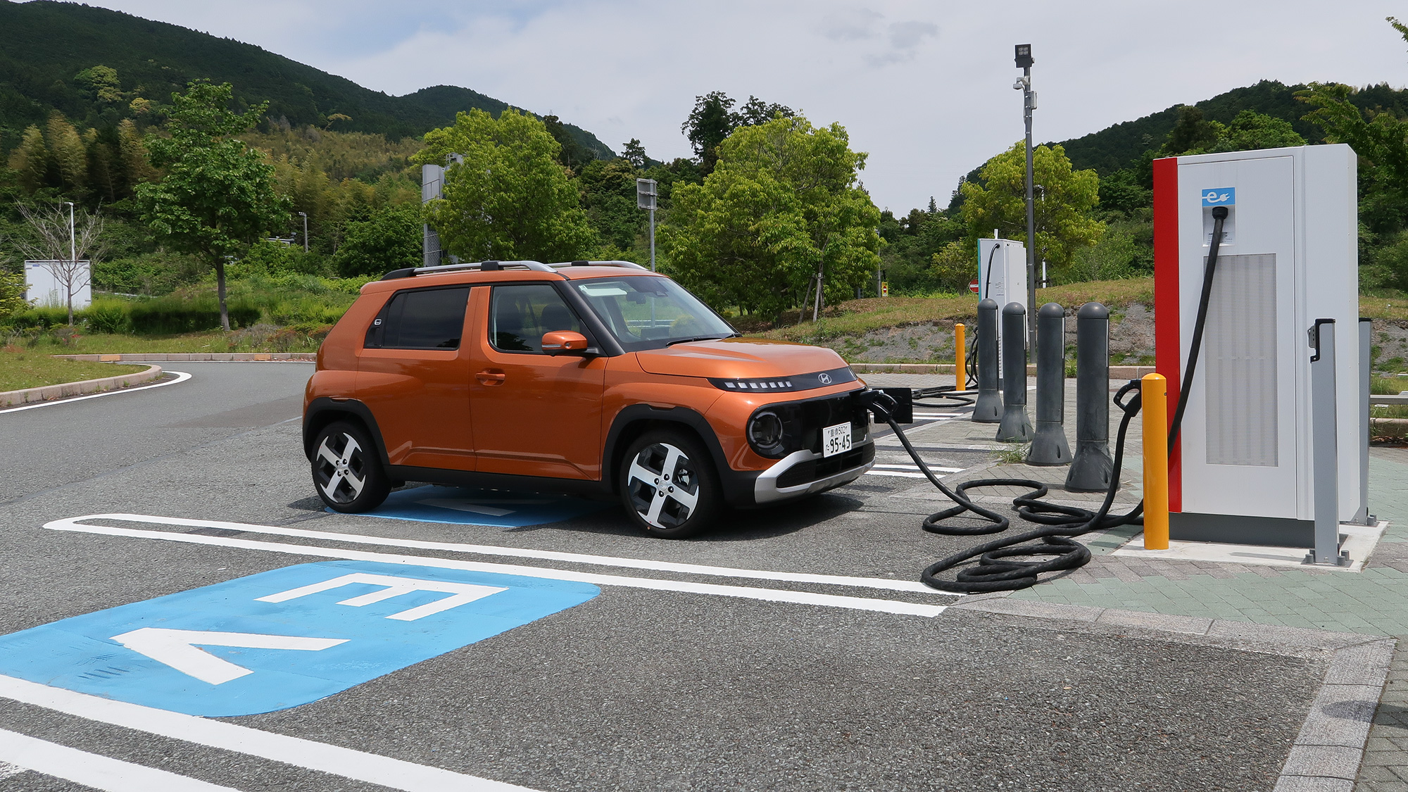

新名神を抜けて新東名に入った頃、清水PAまでの距離と、メーターパネルに表示される航続可能距離が同じくらいになったため、120km/h区間に入ることも考えて浜松SAで少しだけ充電することに。
到着すると、充電中のEVは1台もいなかったので、150kW器のケーブルにつないでカードをタッチ。ところが充電器がうんともすんとも言いません。充電コネクターを差し直したり、2口あるもうひとつのコネクターにしてみたりしたのですが、なぜかカード認証の段階で反応しません。仕方がないので90kW器に移動すると、一発で充電開始しました。
不思議です。後でアプリの「高速充電なび」を見ていたら、150kW器が使用中になっていたので、故障でもなかったようです。何が起きていたのか分かっていません(編集部注:その後、浜松SA上り線の150kW器はカード認証機能が「故障中」というアナウンスがありました)。

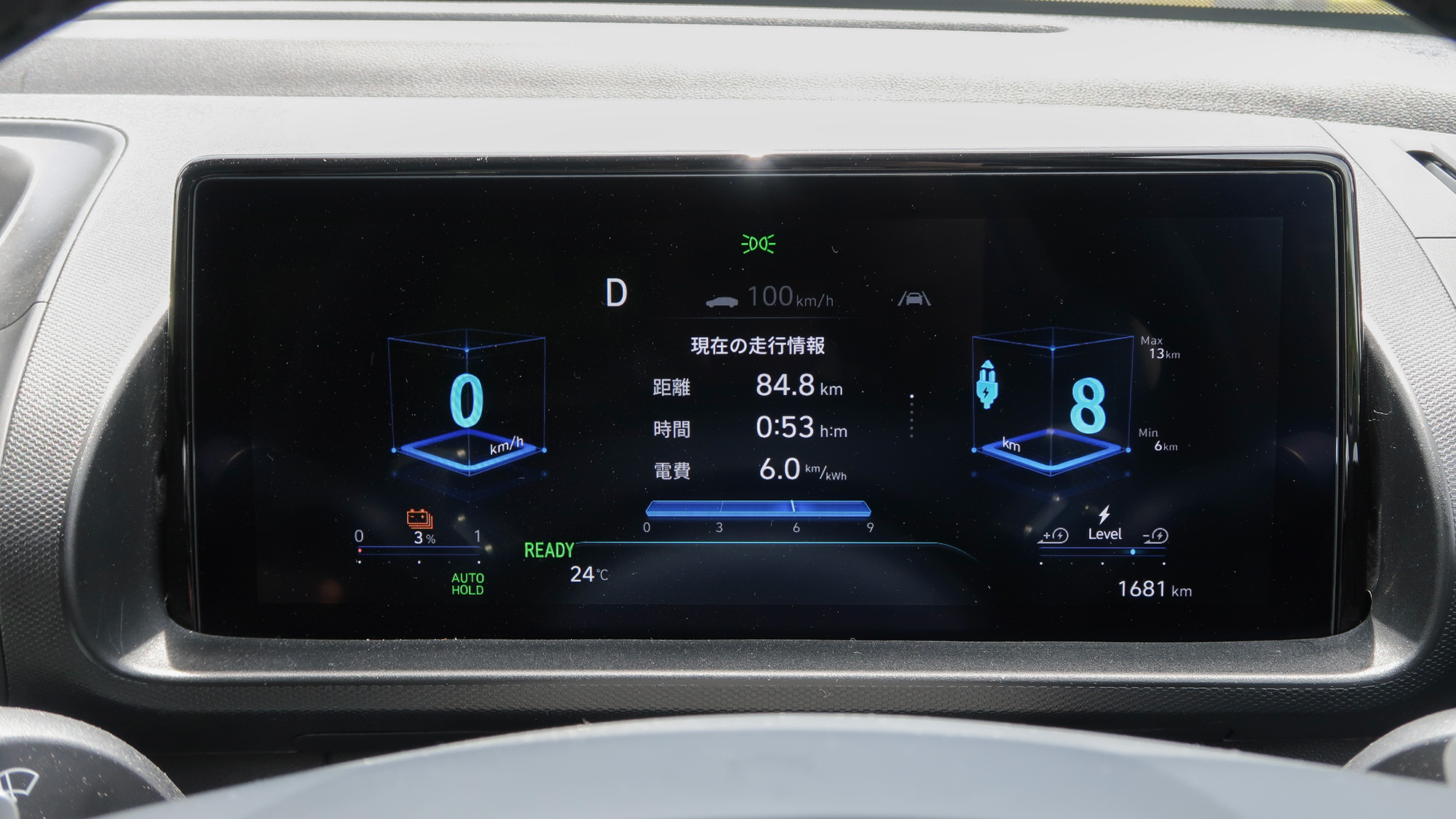

最終的に、清水PA到着時のSOCは3%で、航続可能距離は8kmでした。自分で自分を褒めてみました。
清水PA到着時。

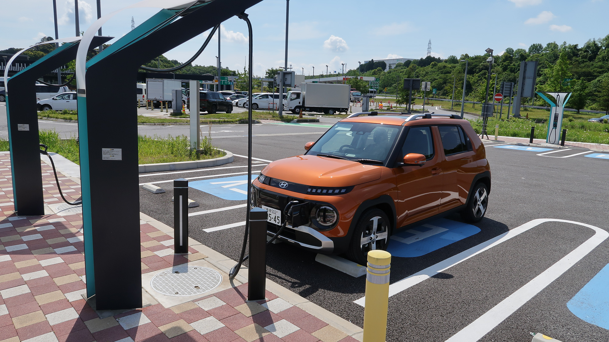

計算上の最大受入電力を実現

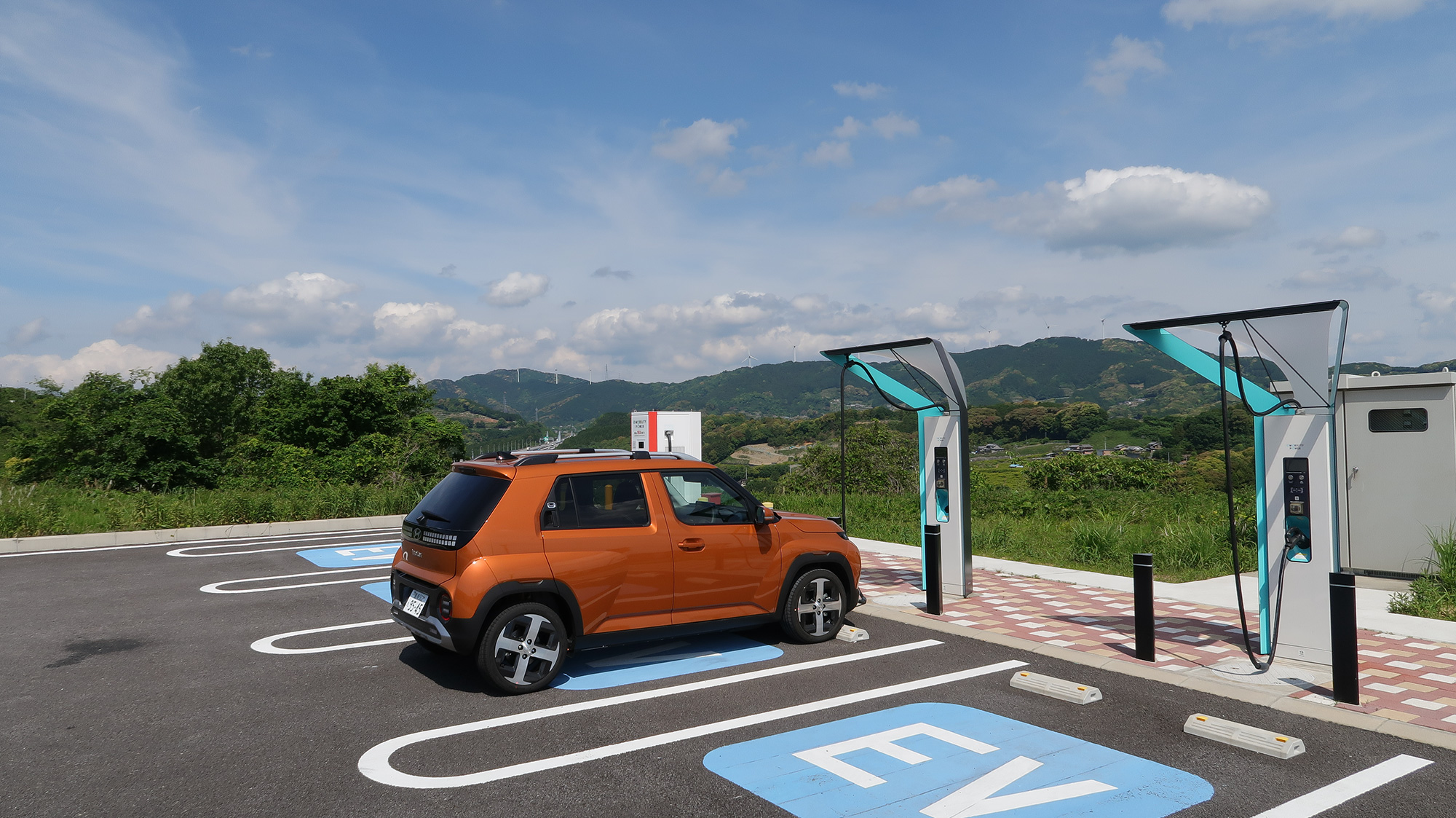

清水PAに新設された150kW器で充電。(冒頭写真も)

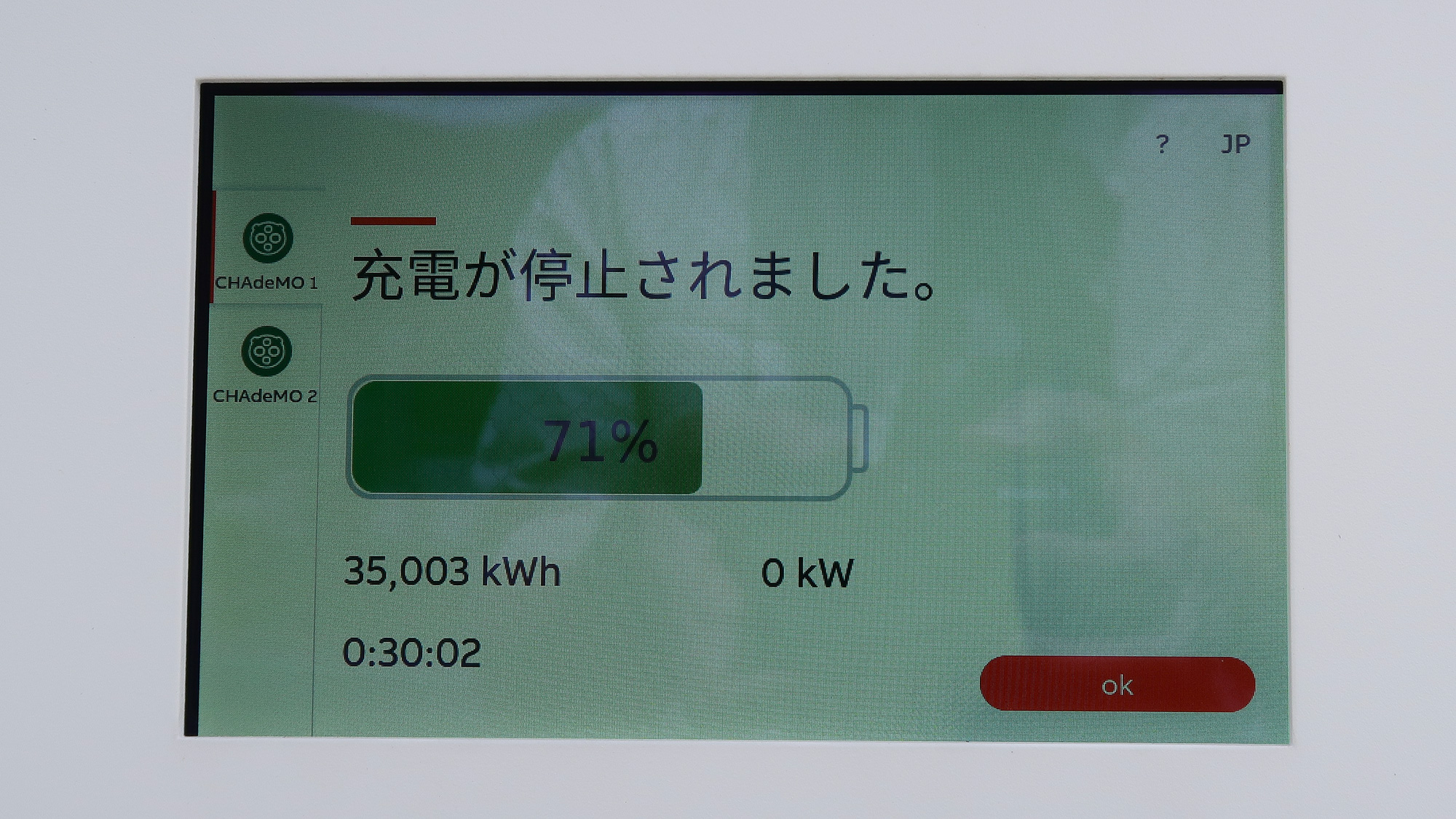

清水PAの150kW器では、充電開始から10分で77kWまで出力が上昇。さらにブーストモードが効いている5分間(150kW器のブーストモードでは、15分経過すると最大90kWに制限されます)で瞬間的な出力は79kWまで上がりました。
最終的に30分間の充電で約35kWhが入り、SOCは3%から71%になりました。航続可能距離は253kmまで増えたので、表示上は245km分が充電できたことになります。なんの問題がありましょうや、です。
インスターはバッテリー容量49kWhのラウンジとボヤージュの総電圧が310V、最大受入電流が238Aなので、受入可能な出力は単純計算で最大73.78kWになります。
一方、CHAdeMO規格の急速充電器は、150kW器が最大450V/350Aなので、計算上はインスターの上限値いっぱい、約74kWまで出力が上がることになります。また90kW器なら最大450V/200Aなので、上限は約62kW(310V×200A)になります。
実際には充電が進むとバッテリー電圧が定格よりも上がるので、今回は計算上の上限74kWを超えて79kWまで出ました。ブーストモード終了後も64〜69kWの出力で充電できました。上々です。

ユーザー視点でネットを推計するには、急速充電で充電できた電力量と「%=SOC」で計算します。と、今回のインスターの充電結果を計算してみると、ちょっとビックリの数字が出ました。
インスターでの急速充電結果は、前述したように30分の充電で約35kWhが入り、SOCは3%から71%に回復しました。ここからバッテリーの搭載容量を逆算すると、約51.5kWhになります。公称値の49kWhより多いです。なんか、うれしいです。

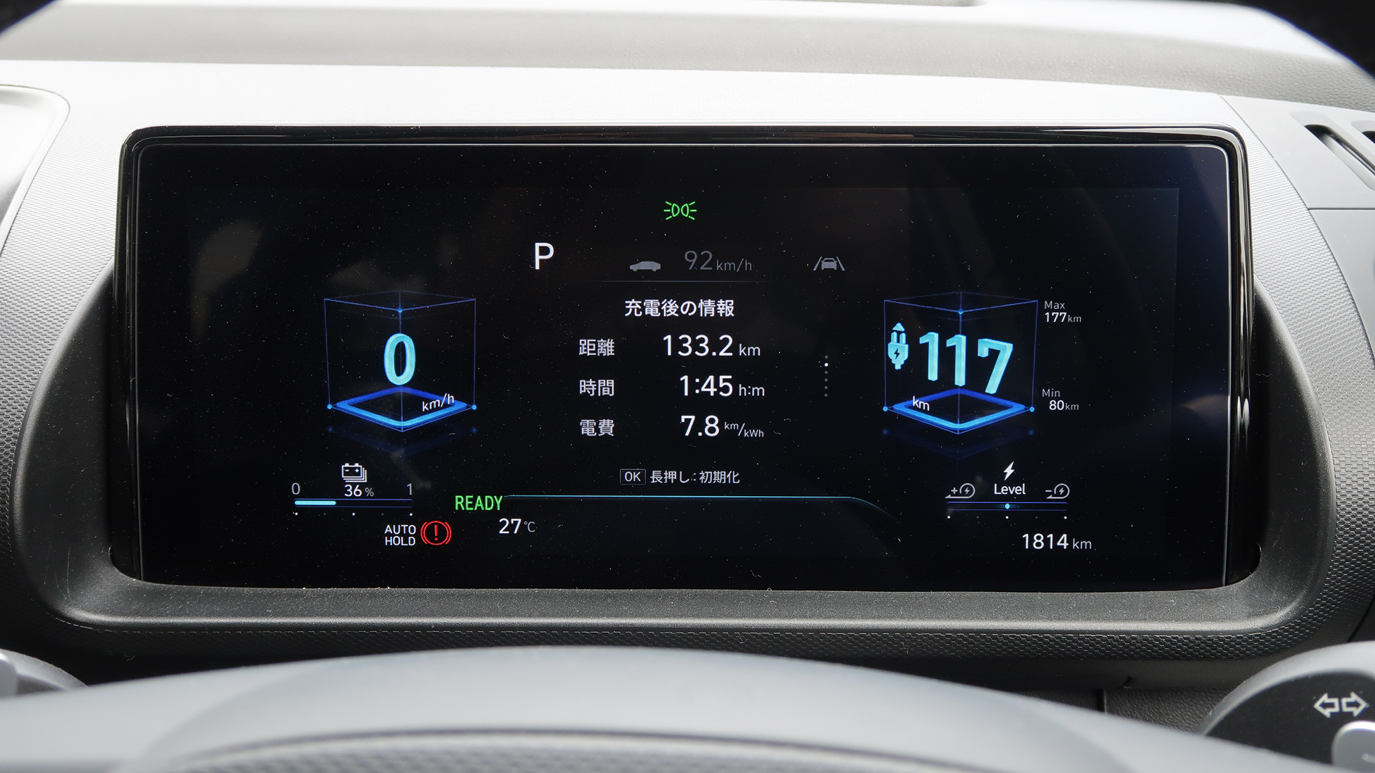

試乗したインスターを返却したカスタマーエクスペリエンスセンター横浜到着時のSOCは36%。余裕です。
インスターのラウンジとボヤージュは、駆動システムの最高出力が85kWと、『KONA(コナ)』や『IONIQ(アイオニック) 5』などの上位モデルに比べて低めです。その分、高速走行では電費が厳しくなる可能性があります。
逆に速度が上がらない一般道は、インスターの車重が1360〜1400kgなので、1650〜1790kgのコナよりも軽快に走れるだろうし、電費も良くなると思います。
