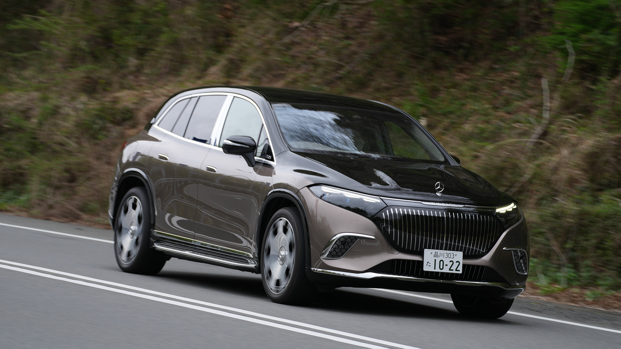

マイバッハ EQS 680 SUVの車重は3050kgもあります。ロールス・ロイスのICEモデルでは2000〜2600kg程度、EVのスペクターで2890kgですからマイバッハ EQS 680 SUVの3050kgは驚くべき重さです。
3t超えのボディの動きは実にゆったり、たおやかです。段差を乗り越える時もタイヤがたわみ、その動きがホイール、そしてサスペンションと伝わってくるのに適度な減衰を受けて身体に伝わってきます。ボディの軽いスポーツカーでは決してあり得ない動きですが、それこそがショーファードリブンらしい乗り心地を生んでいます。
エアサスペンションのフィーリングも理想的
車重が重いからこそ生きてくるのがエアサスペンションです。エアサスペンションはメルセデスだけでなく、国産車でも多くの車種が採用してきました。しかしながら、どうしてもバランスボールの上に乗っているようなブワブワした乗り心地になってしまう車種があります。ところがEVが台頭してきて車両重量が重くなってくると状況は一変します。重い車重とエアサスペンションの組み合わせが理想的なフィーリングを生み出したのです。
もちろん単純に重いだけでは鈍重でストレスの多い乗り味になってしまいますが、マイバッハ EQS 680 SUVは3tの車重に対して、フロントに174kW/346Nm、リヤに310kW/609Nmのモーターを搭載しています。これだけの出力があれば、3tの車重などものともしません。アクセルを軽く踏み込むとグッと力強く加速します。発進加速時や路面状況の悪いときはフロントモーターも使いますが、高速巡航時などはフロントモーターを切り離して後輪駆動状態となります。
4WDといってもつねにフロントタイヤに駆動力を掛けているタイプと、フロントタイヤの駆動を切っているタイプだとハンドリングに差がでます。タイヤの持つ性能を駆動に使っている場合は、横方向の性能が落ちてしまいます。
マイバッハ EQS 680 SUVはそうしたこともしっかりと考慮したセッティングとなっている印象で、3tの車重を感じさせない正確なハンドリングを実現しています。加えてリアアクスルステアリングと呼ばれる4WS(4輪操舵)機構を備えており、3210mmのホイールベース、5135mmと長いボディながら、最小回転半径は5.1mと小回りがききます。
