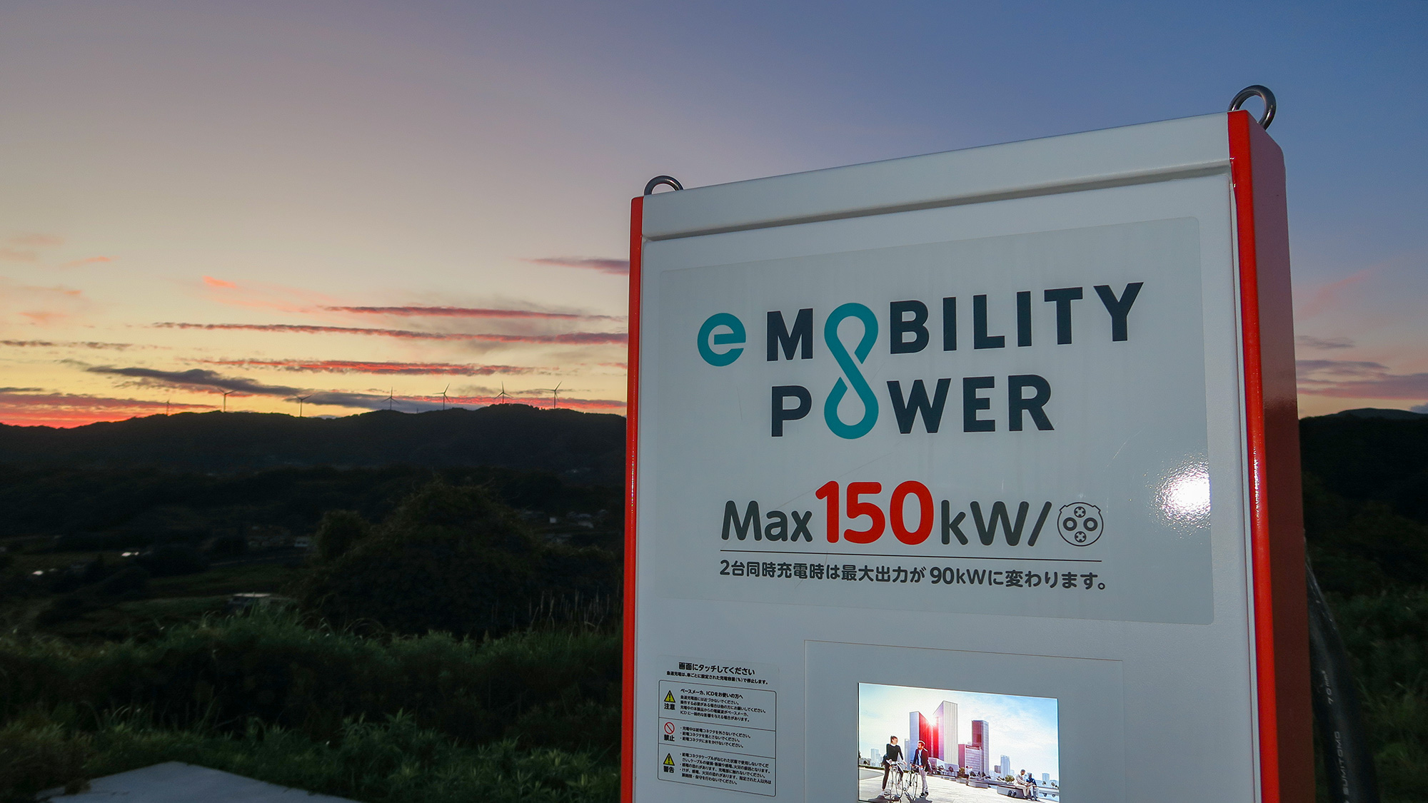

まず、充電記録です。往路は新東名浜松SAと新名神土山SAの150kW器で2回充電しました。2回ともSOC(バッテリー残量)は30%以上あったからもっとギリギリまで走ることもできたのですが、インスターの急速充電性能は「最大238A」あるので、最大電流が200Aしか流れない90kW器ではせっかくの充電性能がもったいない。このルートで150kWが設置されているのは、東から順に清水PA、浜松SA、湾岸長島PA、土山SAということで、今回の2カ所を選択しました。

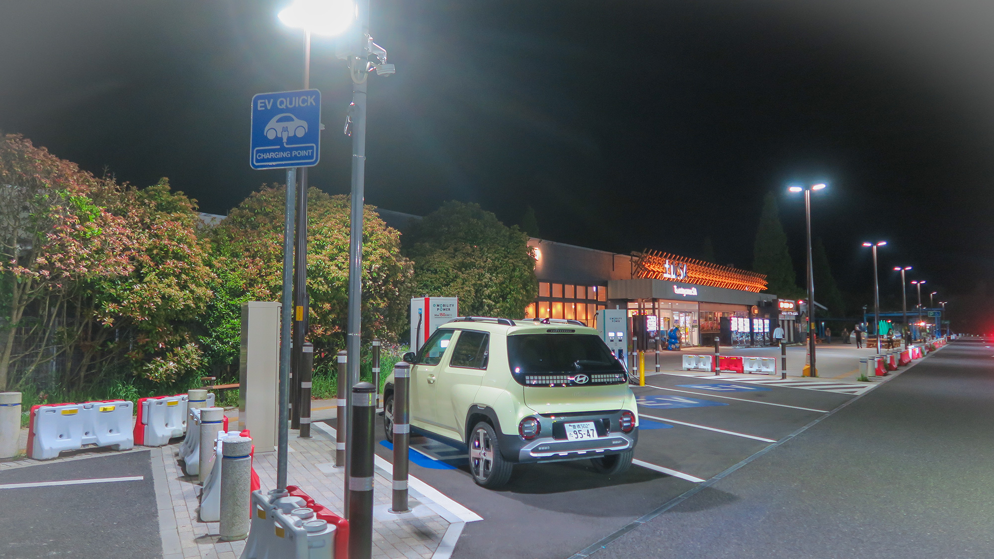

土山SAの150kW器を使ったのは初めてでした。

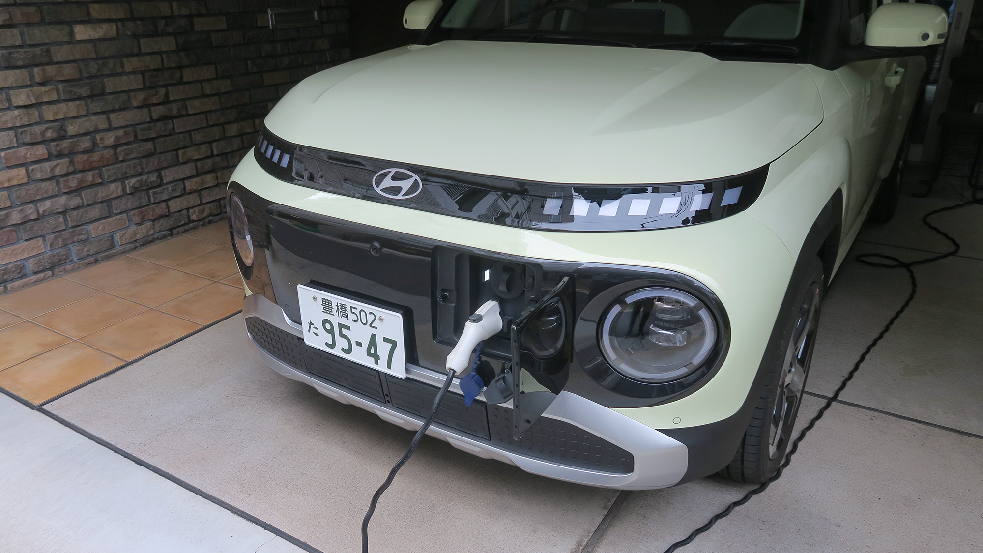

車載の普通充電ケーブルはまだ誰も使ったことがない新品状態でした。デフォルトで電流値が2Aとかになっているので、暗い中手探りで14Aに調整しました。インスター(ヒョンデ車)を利用の際はご注意を。

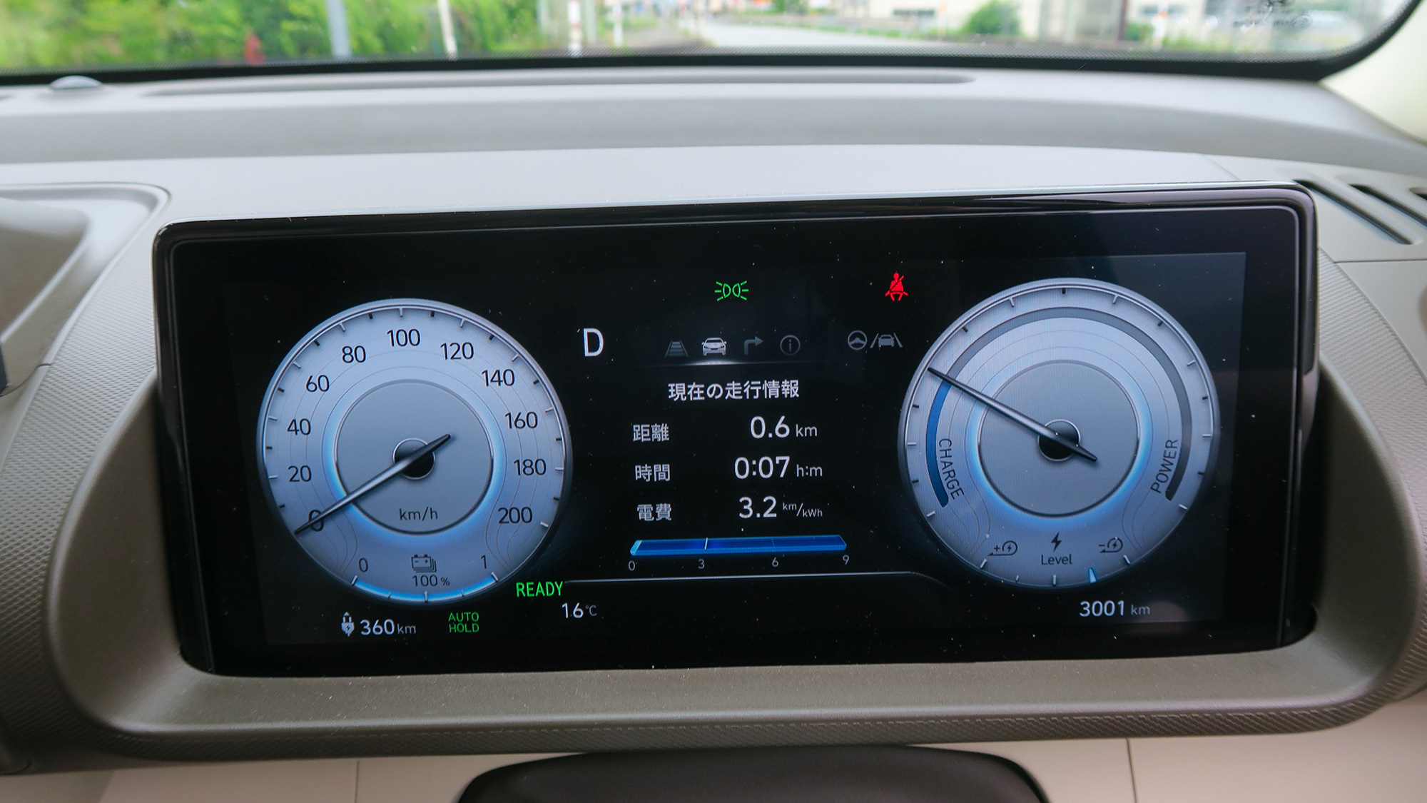

実家を出発前。航続可能距離表示360kmで、385km先の浜松SAを目指します。
航続可能距離表示は「360km」になっていましたが、これは往路を「気持ちよく快走してしまった」電費が反映されています。インスターのハンドルを撫でつつ「キミはもっとできる子だよね」と褒めながら、ACCはおおむね85〜90km/h程度に設定、120km/h制限区間も100km/h程度に抑えて浜松を目指します。

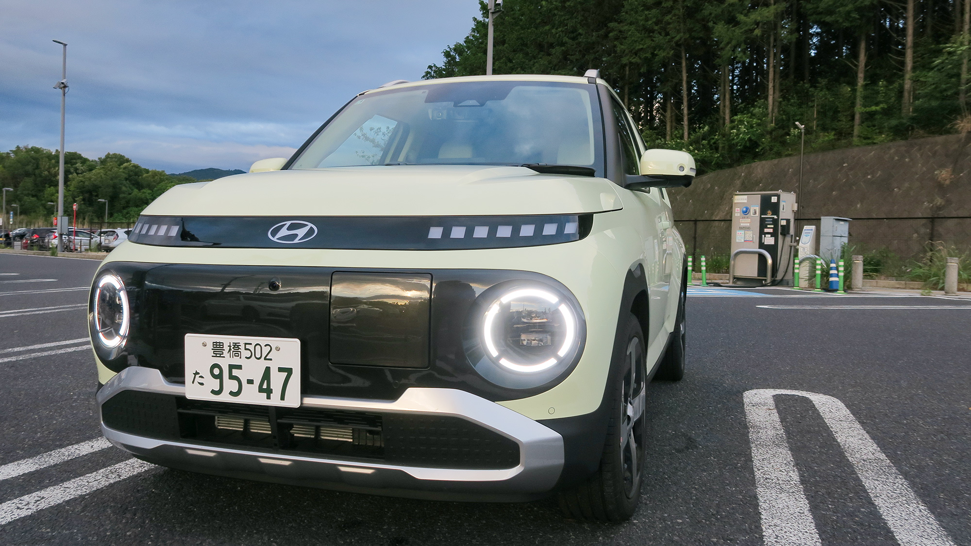

浜松SAの150kW器は痛恨の故障中でした。現在は復旧しています(6/12)。
ほかに充電するEVの姿もなく、さっそく150kW器で充電しようと思ったら……。なんと、150kW器はカード認証にトラブル発生中ということで利用できない状態でした。念のためサービスセンターに電話して再起動できないか確認しても、やはり無理。ということで、90kW器で「150kW器で30分充電したくらい(SOC80%程度まで)」の充電量を目指し、おおむね「15分」と「20分」のおかわり充電を行った次第です。
