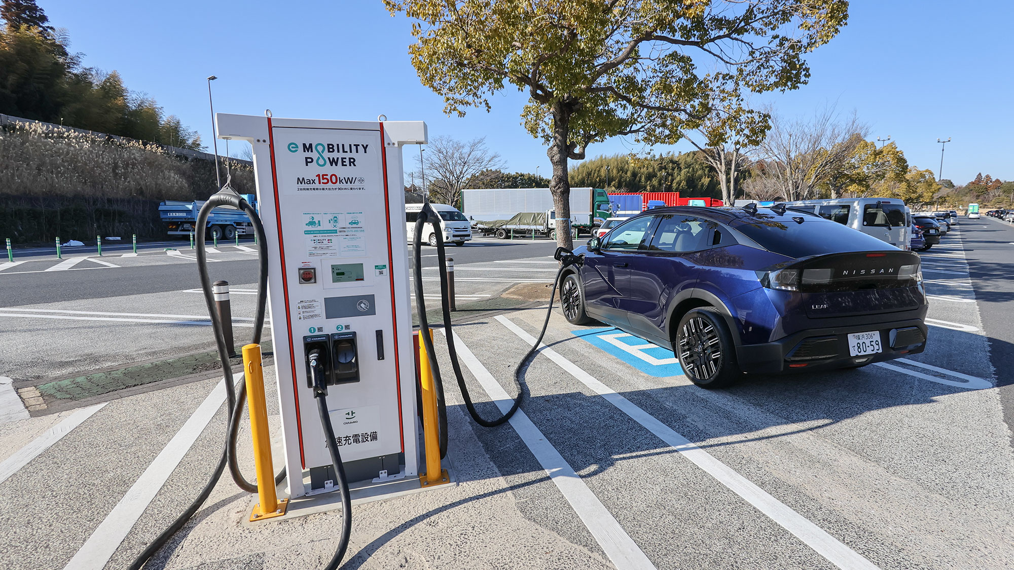

酒々井PAの最大150kW器で急速充電を検証。
充電に時間がかかるというのも、よく聞くEVへのネガティブです。給油とは違うのですから、それなりに時間がかかるのは当然として、新型リーフは全グレードで「普通充電は最大6kW」、急速充電は「B7が最大150kW」「B5でも最大105kW」に対応しました。
※記事公開当初、確認不足で全グレードで急速充電最大150kWとしていました。お詫びして訂正いたします。
急速充電における実際の充電速度(出力)は外気温などの条件で大きく異なるので一概にはいえない面もありますが、現状、国内の公共用急速充電器で普及が進んでいる最大150kW器のメリットを享受できるようになったことは評価できます。
今回の試乗でも、東関道の酒々井PAに設置されている150kW器で検証。バッテリー残量(SOC)は52%と高めだったにも関わらず、充電開始直後に「108kW」の出力を確認することができました。試乗時は最大出力を確認することが目的だったので2分ほどで充電を停止して先を急ぎましたが、急速充電時の出力が得やすいSOC20%程度から30分間充電すれば、50kWh近い電力が補給できるのではないかと思います。

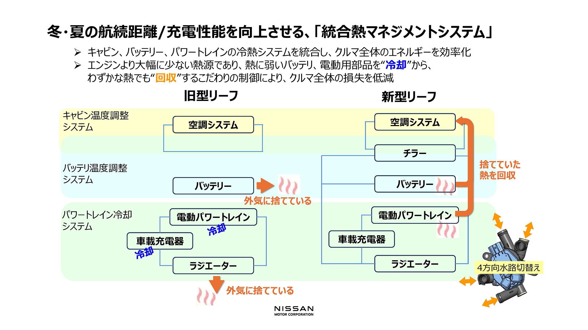

EVへの不安として挙げられることが多い「バッテリー劣化」への対策も大きく進化していました。初代リーフでバッテリー劣化が顕著だった大きな要因は、バッテリーの温度管理です。先代のZE1でも駆動用バッテリーは「空冷」という名の成り行き任せだったこともあり、とくに夏場、高速走行と急速充電を繰り返すとバッテリーが過熱して充電の出力制限が発動しやすい「弱点」になっていました。また、バッテリーの過熱は劣化の原因にもなります。
新型リーフでは、駆動用バッテリーや電動パワートレイン、さらにキャビンの空調システムの冷熱システムを統合して効率化する「統合熱マネジメントシステム」を搭載。バッテリー劣化を防ぐとともに、暖房や冷房使用時のエネルギー効率の向上を実現しています。

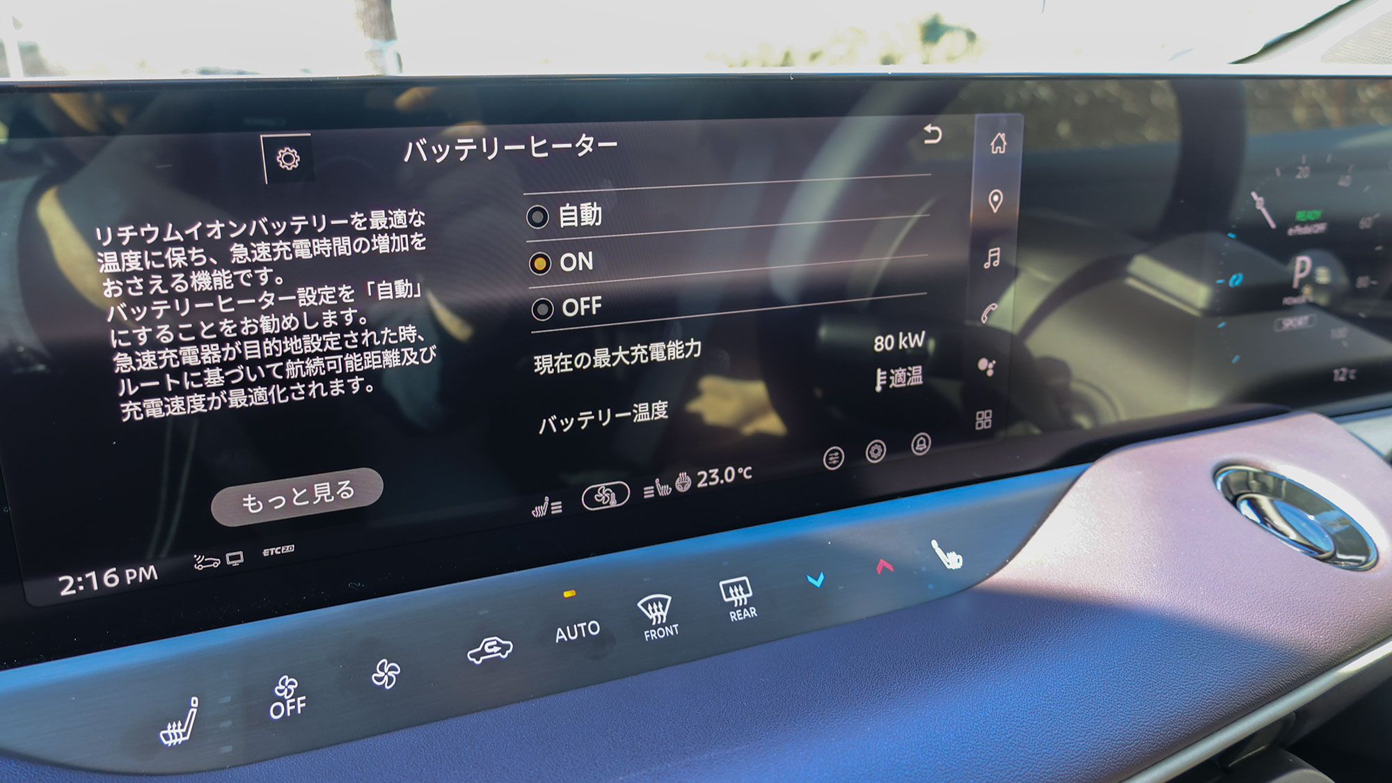

試乗時の外気温は10度前後でかなり寒く感じる状況でしたが、搭載されていた「バッテリーヒーター」を手動で活用。酒々井の急速充電ではSOC52%で108kWという結果を得ることができました。バッテリーヒーターやクーリングについては、ナビ設定とリンクして自動でオンオフするような設定もあるのだと思いますが、今回、短時間の試乗であまり突っ込んで確認することができなかったのは悪しからず、です。
