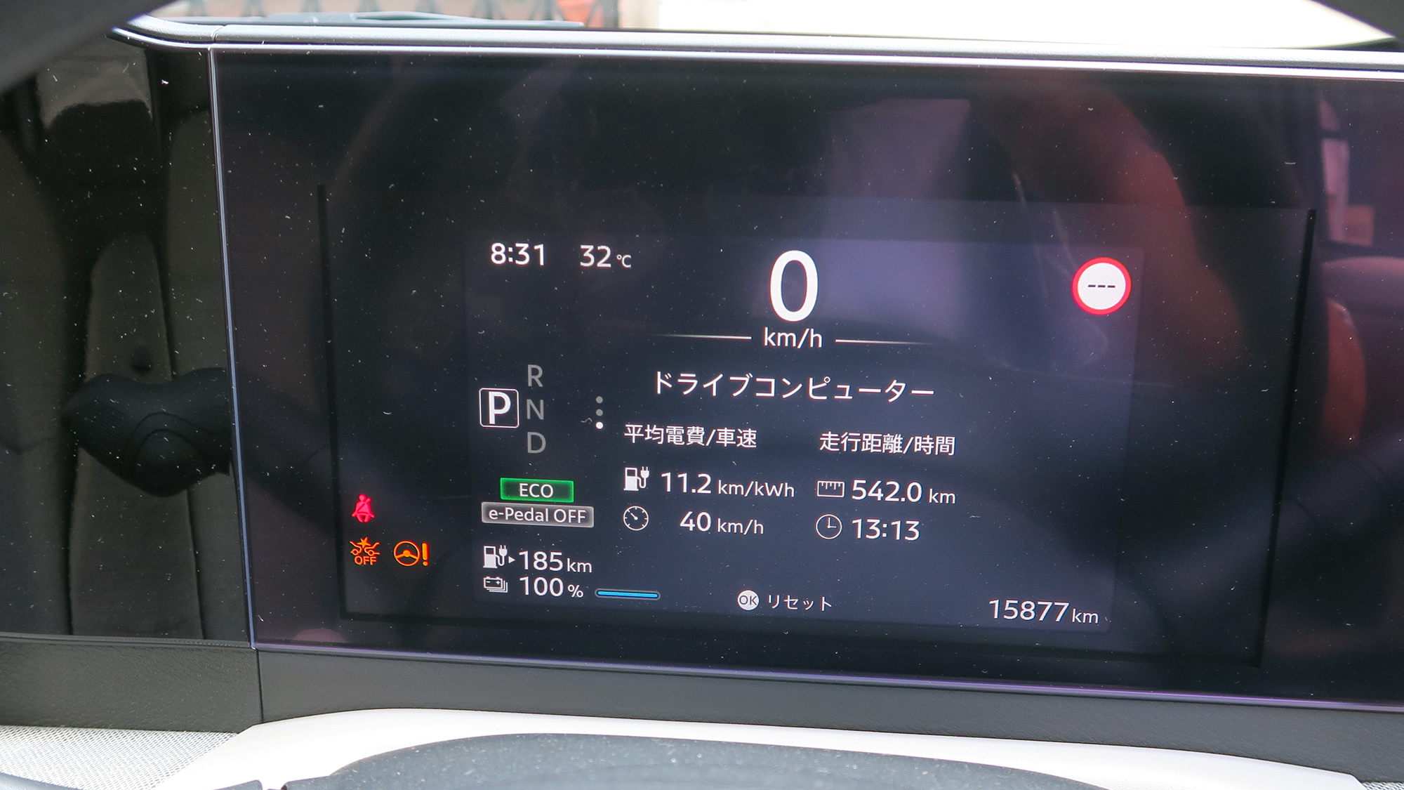

ある日の満充電時、走行可能距離は185kmと表示された。

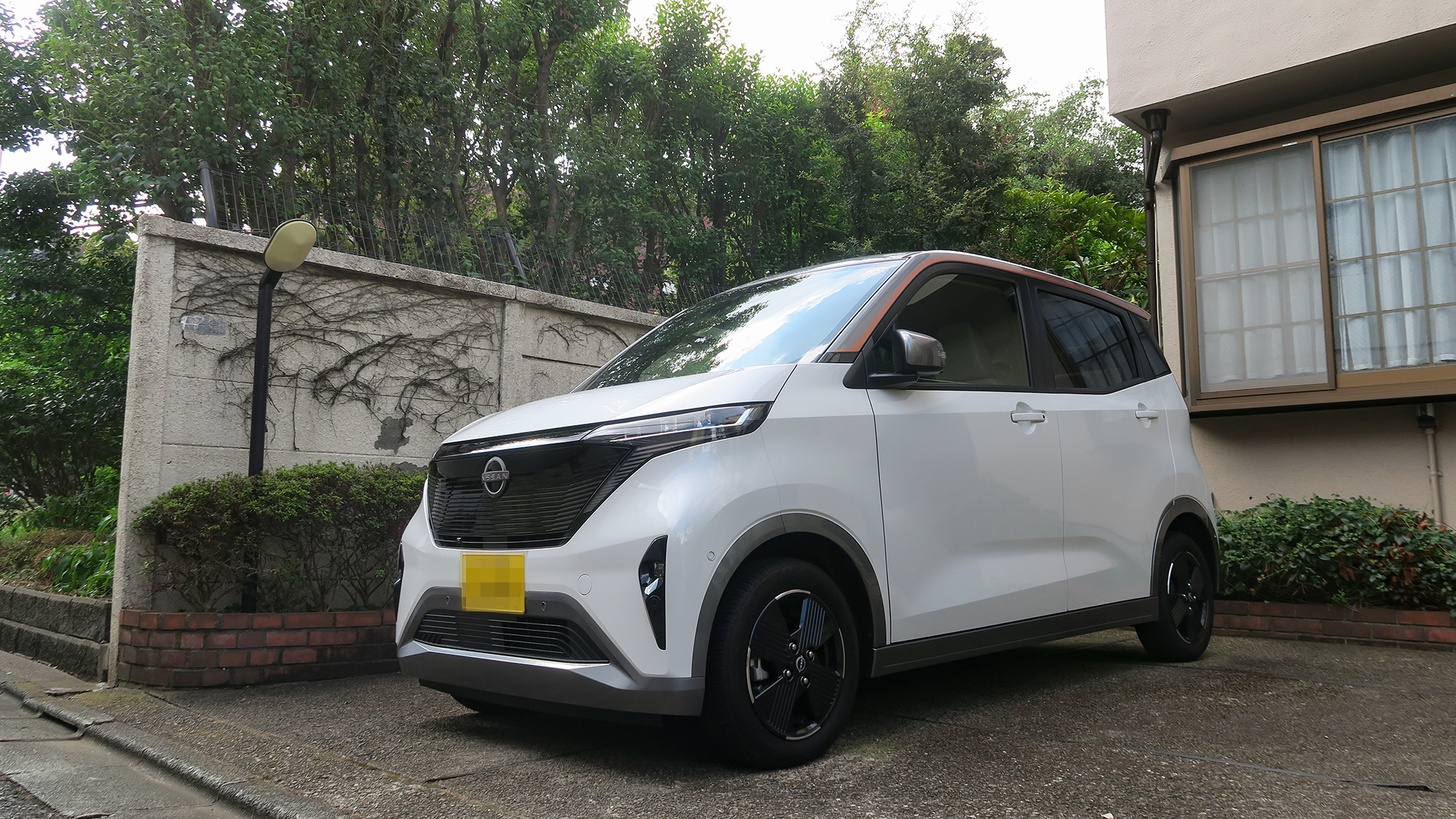

私が所有する日産サクラの車載バッテリー容量は20kWhで、一充電走行距離の諸元値は180kmである。
これを、十分だと感じるか、不安に思うか。
私は、自分にとって十分な性能なので、サクラが発売されると同時に販売店へ行き、「サクラをください」と、何の躊躇もなくすぐに契約を済ませた。

諸元から、20kWhで180km走れるとすると、1kWhでの走行距離(電費)は計算により9km/kWhとなるが、私が運転する日常的な利用では、11km/kWh前後の数字が出る。冬にスタッドレスタイヤを装着しても、10km/kWh台を保てている。
ちなみに、WLTCの諸元値では、8.06km/kWhとなる(諸元表記は124Wh/km)。試算での9km/kWhとの差は、充電の際の損失を考慮した数字であると、日産は回答している。
つまり、私のクルマの使い方に対して諸元の数値でも余裕があったのに、実走行ではさらに走行距離にゆとりが出ているのである。

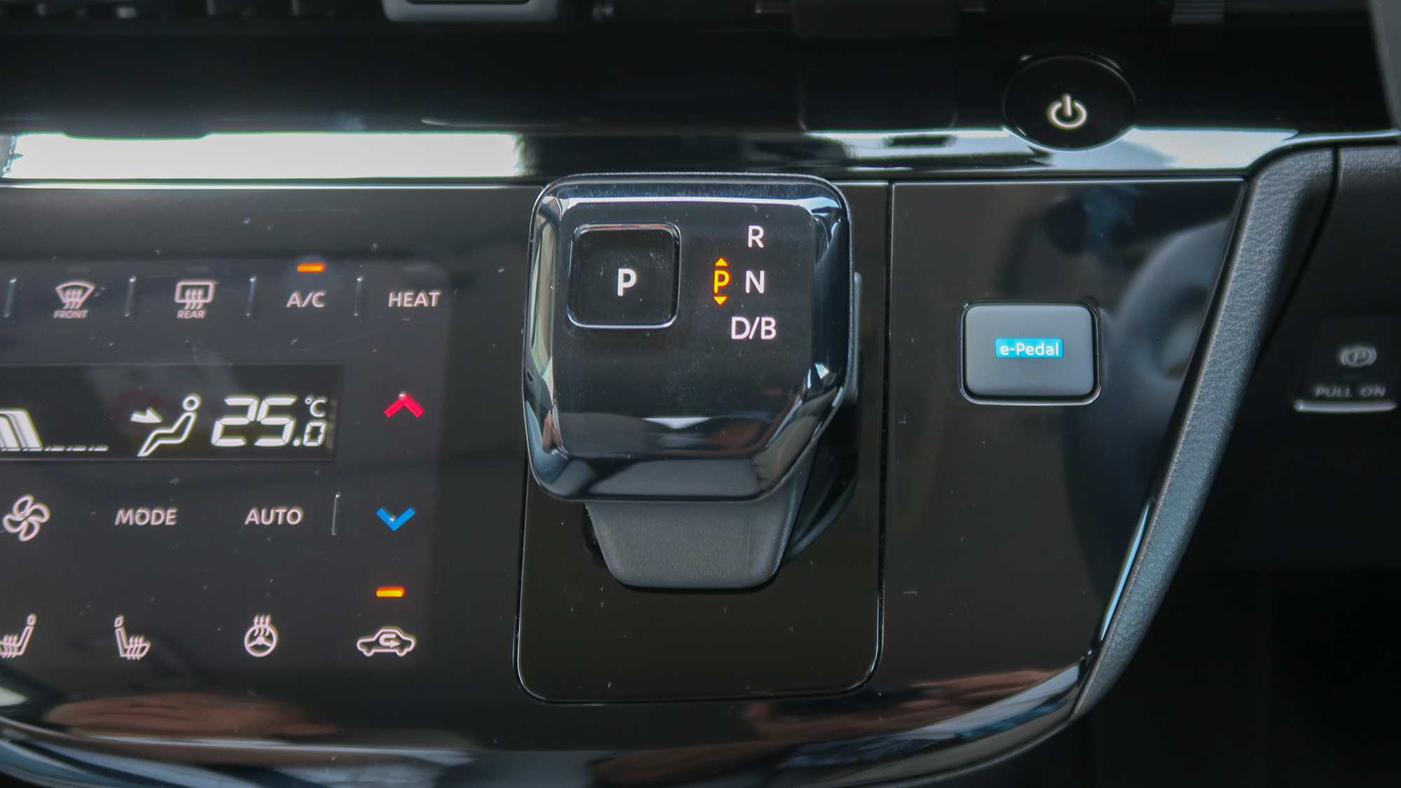

走行モードは「エコ」に入れっぱなしで、e-Pedal(回生ブレーキを活用したワンペダルドライブ機能)を常用している。
そして、一般道を走る際はシフトをBレンジにし、高速道路に入るときはDへ切り替える。高速道路では基本的にプロパイロットを使い、ACC(アダプティブ・クルーズ・コントロール)の巡航速度は80km/hに設定している。ただし追い越しなどでより高い速度が必要な場合は、アクセルペダルを踏んで加速させるが、追い越しを終えたら再び走行車線へ戻って、80km/hでの走行を続ける。
