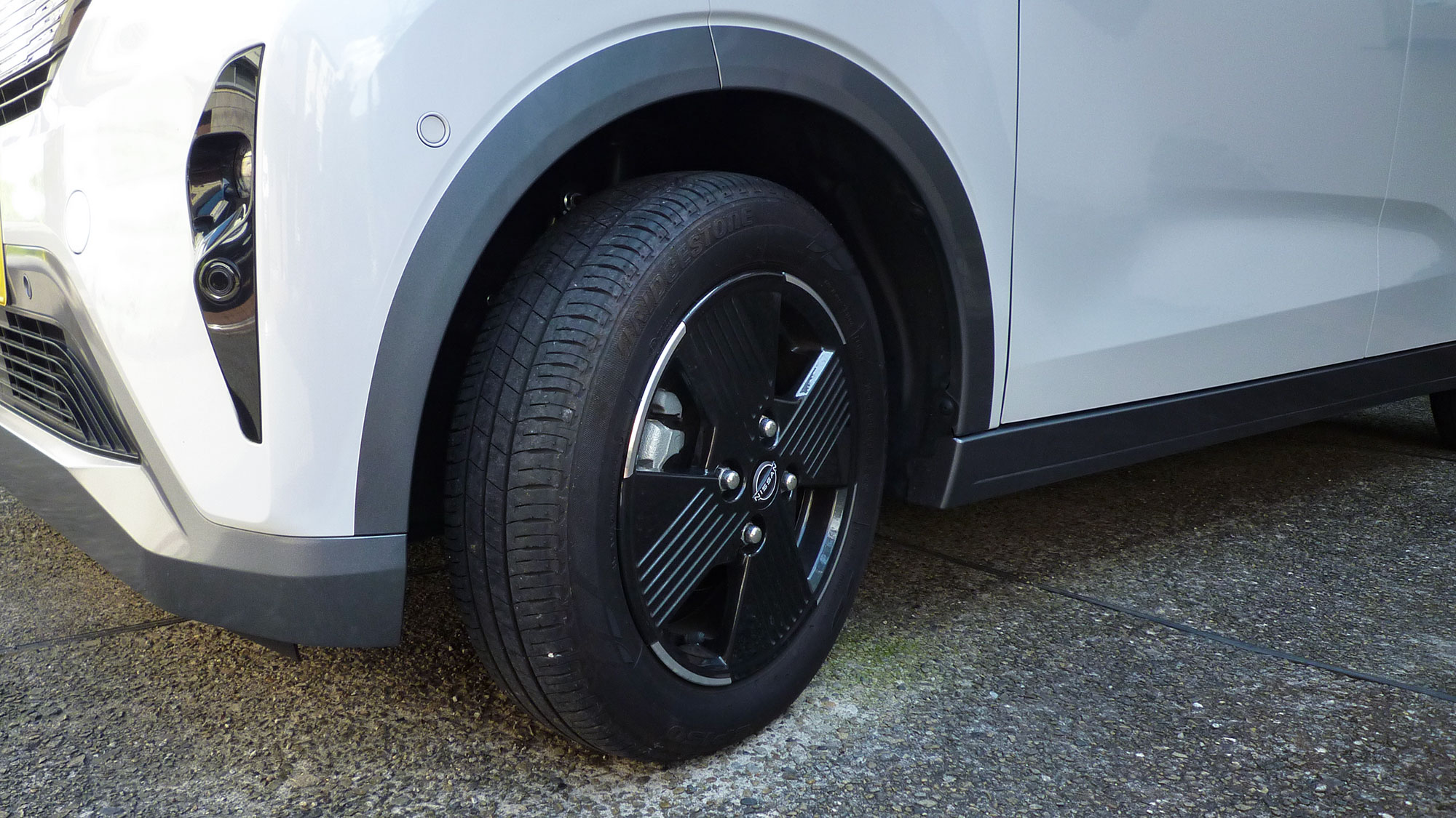

それでも、サクラの標準タイヤサイズはXもGも155/65R14で、デイズのターボエンジン車はそれより幅の広い165/55R15を装着する。
車両重量が1.2倍ちかく重いサクラが、ターボエンジンに比べ2倍近いモータートルクでありながら、デイズのXと同じタイヤ寸法で操縦安定性と乗り心地を満たしていることは、評価されていいのではないか。タイヤへの負担が大きくなるEVでも無闇にタイヤ寸法を拡大せず、細身のタイヤで性能を満たしているところに、EVに対する日産の志が伝わってくる。

ところで、新品のタイヤの溝は約8mmといわれる。そして、1万5300km以上走った私のサクラの溝深さは、3年経った車検での計測で5mm(前輪)残っていた。ただし冬の5か月前後はスタッドレスタイヤに交換していたので、ざっくりとした計算でサマータイヤを装着した6割弱の月数となる8750kmを走って3mmの摩耗と仮定すると、やはり、軽自動車としては「タイヤの減りはやや早い」といえるかもしれない。
その分、タイヤ交換の時期が早まったとしても、細身のタイヤ寸法であれば価格はそれほど高くないはずだ。そのうえで、EVの普及により本格的EVタイヤが開発されることを願うばかりである。
